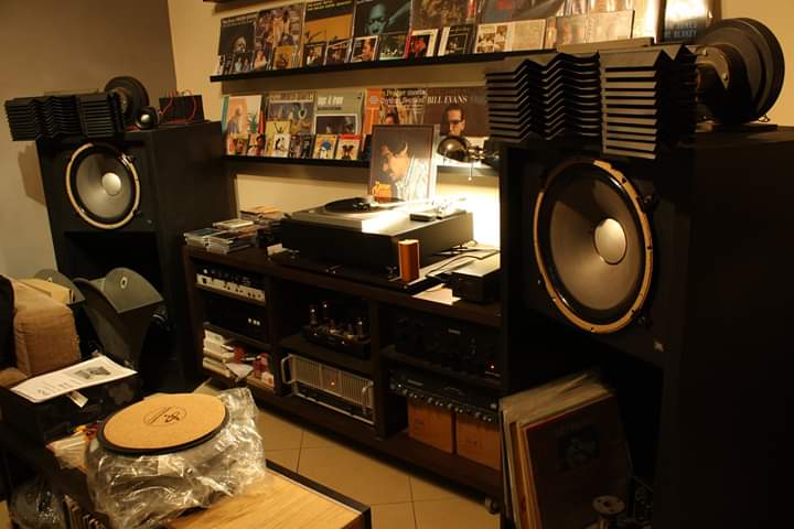

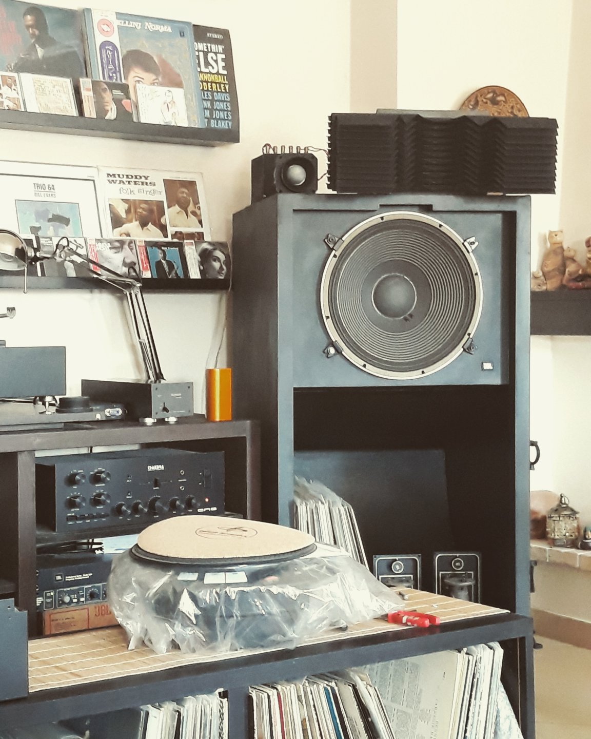

Για τις καμπινες JBL που γραφανε JBL στο πλαι αλλα δεν ηταν JBL ισχυει. Το 99% των 4530 στην Ελλαδα (Αυτων που γραφανε JBL στο πλαι ) δεν ηταν γνησια JBL ...καπου τα φτιαχνανε και τα πουλαγανε για γνησια. Ξερω ακριβως τις λεπτομεριες των γνησιων (που ελαχιστοι τις ξερουν ... ποσο μαλλον τοτε που δεν υπηρχε ιντερνετ) και σας βεβαιωνω πως κανενα απο αυτα δεν ηταν. Ουτε η δικιες μου 4530 ειναι γνησιες αλλα ειναι στα σχεδια των γνησιως με τα ιδια υλικα.

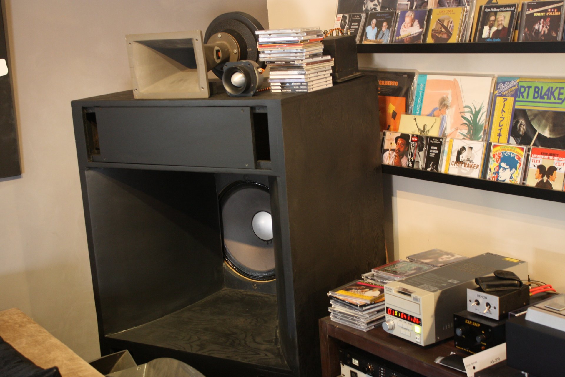

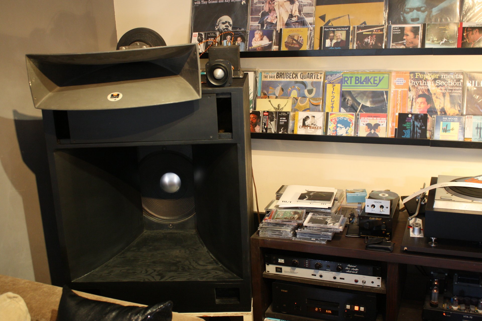

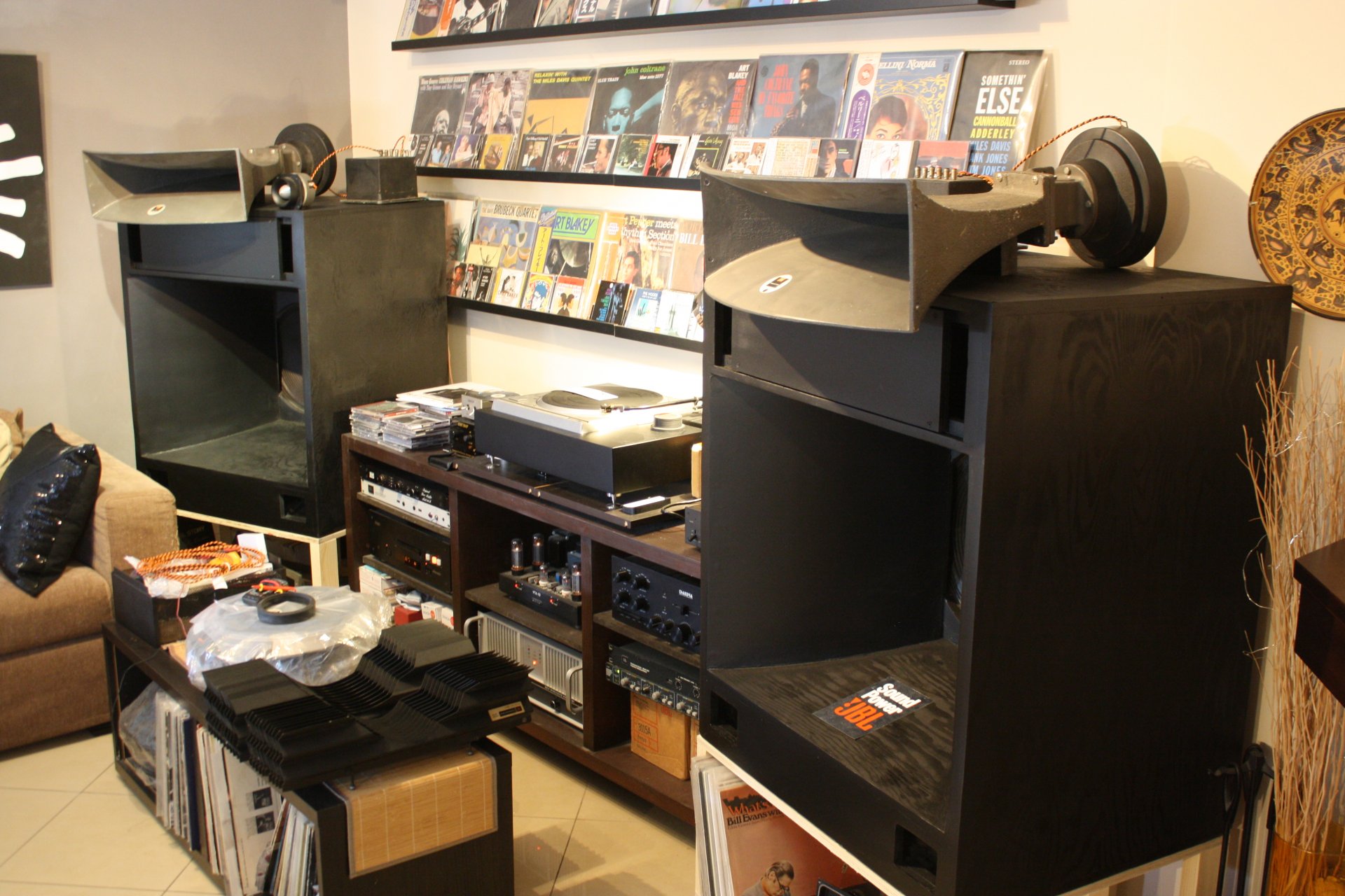

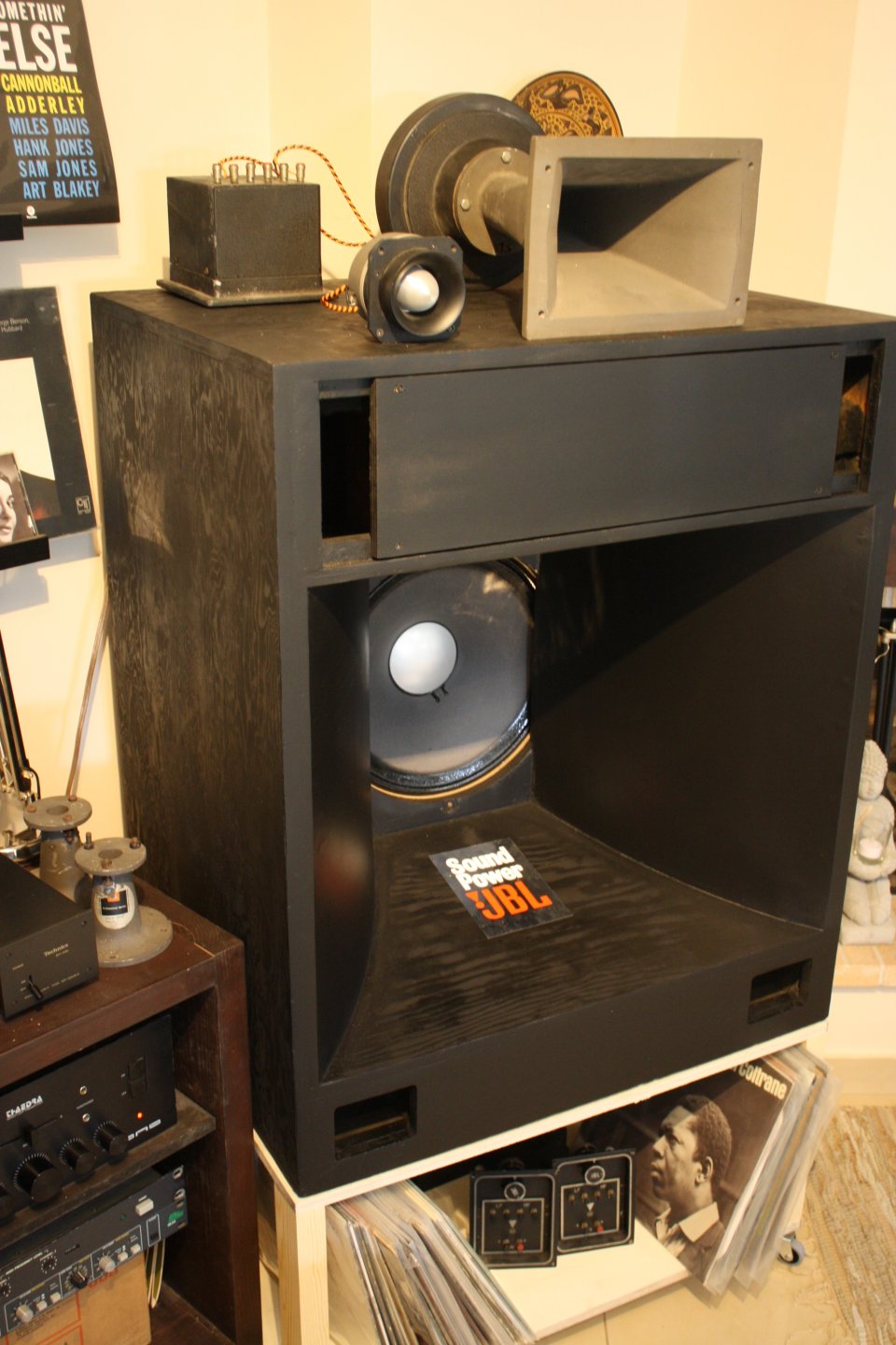

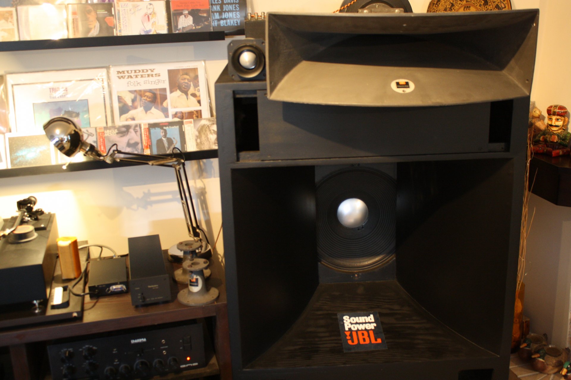

4560Α επιτελους.... μετα απο σχεδον 10 χρονια αναζητησης και πολυ κοπο βρεθηκαν και ανακατασκευαστηκαν απο εμενα :) Ενα ζευγαρι απο την τελευταια σειρα των θρυλικων 4560 , το 4560Α απο τις αρχες της δεκαετιας του 80. Ελαχιστα γνησια ζευγαρια βρεθηκαν στην Ελλαδα, και καποια απο αυτα βρεθηκαν πισω απο οθονες σινεμα.

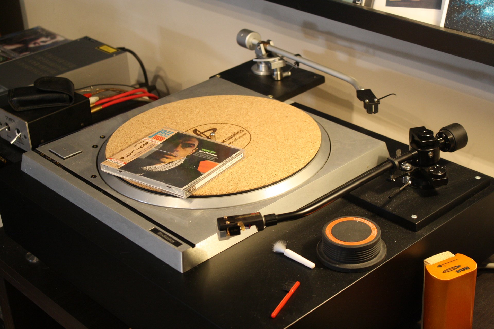

Βάλε ντε και μια καλή φωτό από το SP10.

Για πες εντυπωσεις και διαφορες απο τα 4530?
1.865
1.549
Ακόμα ψάχνομαι με τι κόρνες η λενς θα βάλω πάνω στις καμπίνες για να έχω μια καλύτερη εικόνα. Γενικά η καμπίνα έχει 2 κακα, σίγουρα λιγότερο μπάσο από τις 4530 (με ότι μεγάφωνα και αν έβαλα recommend από την JBL , τα έχω όλα..), αλλά το βασικότερο μειονέκτημα της καμπίνας είναι πως την ακούς. Για αυτό πιστεύω φταίνε κατά κύριο λόγο οι παλιοί πετροβαμβακες που έχουν διαλυθεί και χαθεί με τα χρονια , πχ ο πετροβαμβακας στην πλάτη έχει φύγει εντελώς, αλλά και το ελάχιστο δέσιμο της καμπίνας ειδικά στις κουρμπες. Στα θετικά βάζω το γλυκιά μεσαία της περιοχή με το επιθετικό Όταν χρειαστεί χαμηλομεσαιο, αλλά και το time alignment των μεγαφωνων που δημιουργούν μια καλύτερη εικόνα στον ήχο. Η 4530 Για εμένα είναι μια καμπίνα ιδιαίτερα υποτιμημένη λογο της χρήση της σε ντίσκο κλπ.. αν στηθεί σωστα και με τα ανάλογα παρελκόμενα βέβαια , ο ήχος της δεν έχει να ζηλέψει τίποτα από νεότερες καμπίνες.
