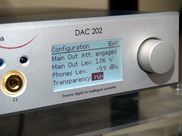

τελικά τι είναι το bit-perfect, και πως αποδεικνύεται ότι ένα player (software ή hardware) αναπαράγει έτσι ??? :D
Στo DAC 202 ονομάζεται "Transparency check”. Από τα πιο υποτιμημένα χαρακτηριστικά του συγκεκριμένου DAC.
.....Αυτό, τέλος, είναι το κατάλληλο σημείο για να τρέξει ο χρήστης το “Transparency check” και να διαπιστώσει αν το σύστημά του (πριν τον DAC) πραγματοποιεί κάποια αφανή επεξεργασία. Η Weiss δίνει μια σειρά από κομμάτια για δοκιμή και σαφείς οδηγίες για το πώς γίνεται αυτή η δουλειά. ....
http://www.avmentor.gr/reviews/weiss_dac_202_3.htm
