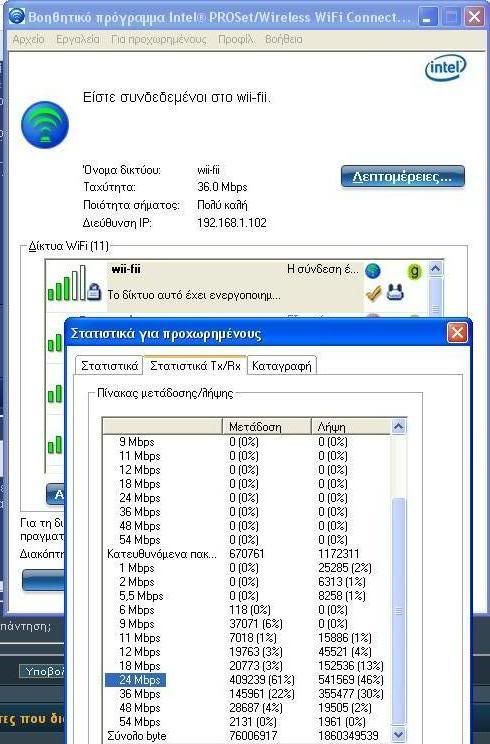

Πιστεύετε ότι το ασύρματο δίκτυο μου θα επαρκεί για να streamάρω HD ταινίες χωρίς κολλήματα, δεδομένου των στατιστικών που βλέπετε στην εικόνα και δεδομένου ότι είναι από laptop στο ίδιο δωμάτιο που θα είναι το wdtv (2-3 δωμάτια μακρυά απ'το router) το οποίο όμως χρησιμοποιεί απλό 802.11g κι όχι 802.11n που θα χρησιμοποιήσω για το wdtv;;;
http://i125.photobucket.com/albums/p66/werty21202/wifi.jpg
Δεδομένα: 720p ταινίες: 6-7.000 kbps
1080p ταινίες: 10-20.000 kbps
:119: Κάθε άποψη ευπρόσδεκτη!

τα powerline είναι η ενδιάμεση λύση μεταξύ του ασύρματου και ενσύρματου δικτύου!
κάτα πάσα πιθανότητα θα έχεις θέμα ακόμα και με draft-n μιάς και τα περισσότερα player αν και όταν υποστηρίζουν draft-n κλειδώνουν σε χαμηλότερες ταχύτητες.
Κατ'εμέ αν δεν μπορείς να συνδέσεις καλώδιο LAN, τότε η αμέσως καλύτερη κίνηση είναι τα powerline - ειδικά αν πάς στην λύση των 200 Mbps με κόστος περί τα 100€.
Ειδικά αν δεν έχεις ρούτερ με draft-n και πρέπει εκτός απο wifi usb stick να αλλάξεις και το ρούτερ σου, τότε τα powerline και συμφέρουν και έχουν καλύτερη απόδοση!
