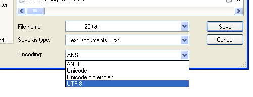

το δοκιμασα και εσωσα σε utf8 αλλα και παλι δεν....αλλου βγαζει τα γραμματα και αλλου τα τρωει, στα πεζα παντα
Όταν λες αλλού τα δείχνει και αλλού τα τρώει, συγκεκριμένα ποια γράμματα λείπουν; Αυτά που δεν δείχνει θα αντικαταστήσεις.
Το τελικό σώσιμο σε UTF-8 θα γίνει με Notepad όχι σε Word.
Το δοκίμασα και δείχνει όλα τα πεζά γράμματα αρκεί να μην είναι τονισμένα. Αλλά το spacing είναι χάλια.
