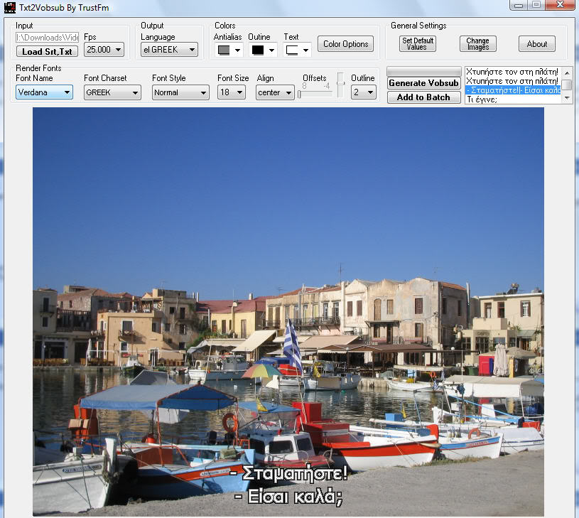

Αγαπητε φιλε online8 σε ευχαριστω. Ειναι πολυ καλο και ευκολο. Λυνεται και το θεμα χρονου των υποτιτλων. Το μονο που προσεξα ειναι οτι δειχνουν αναποδα τα χρωματα. Outline=Λευκο και το εσωτερικο μαυρο. Μηπως κανω κατι λαθος;
ΣΕ ΕΥΧΑΡΙΣΤΩ
Φίλε μου δεν κάνεις λάθος. Οι υπότιτλοι φτάχνουν αλλά το αποτέλεσμα δεν είναι τόσο κομψό. Τελικά όσες λύσεις κι αν ψάχνουμε να βρούμε απ'ότι κατάλαβα...καταλήγουν σε ημίμετρα. Επίσης απ'ότι συνειδητοποίησα - λίγο αργά - ακόμα και να καταφέρουν να φτιάξουν τους υπότιτλους κάπου αλλού θα αρχίσει να υστερεί το μηχανάκι. Οι τεχνικοί της WD προσπαθούν να ικανοποιήσουν όλα τα αιτήματα με αποτέλεσμα να βαραίνουν την ισχύ του μηχανήματος . Απόδειξη ότι με το νέο firmware (ας με διορθώσει κάποιος εάν έχω άδικο) το μηχάνημα δεν ανταποκρίνεται το ίδιο γρήγορα με πριν. Δεν έχω λύση για τα χρώματα , το ψάχνω ακόμα αφού ως container file δεν έχει IFO για να διαβάζει οδηγίες ή να διορθώνει τα περιεχόμενά του. Εάν βρώ κάτι θα ξαναποστάρω.
ΣΕ ΕΥΧΑΡΙΣΤΩ
Το ιδιο συμβαινει και σε μενα Το μονο που μπορω και αλλαζω ειναι το μεγεθος.Το χρωμα μου βγαινει παντα το ιδιο. Μαυρα γραμματα
με λευκο περιγραμμα.

Τζεε28 έμενα μου βγαίνει το αντίθετο. Λευκό περιεχόμενο και μαύρο περίγραμμα. Είναι πολύ καλή με την γραμματοσειρά VERDANA. To WD έχει άψογη εικόνα.
ΜΗΝ ΧΡΗΣΙΜΟΠΟΙΕΙΤΑΙ AUTO ΣΤΗΝ ΑΝΑΛΥΣΗ
Έχω δει πάρα πολλές ταινίες MKV με άψογο αποτέλεσμα. Τώρα που διορθώθηκε με αυτή την λύση και το θέμα των υποτίτλων καθώς και τα σπασίματα σε ορισμένα έργα του ήχου DTS νομίζω ότι είναι άψογο ειδικά για τα λεφτά του

Συμφωνώ με τον φίλο onlinen8 - το έλεγα και εγώ στο διεθνές avsforum.com , ότι δηλαδή το πρόγραμμα : http://www.trustfm.net/divx/SoftwareTxt2Vobsub.html είναι μια πολύ καλή λύση για την περίπτωση μας με τους φλασαριστούς υπότιτλους - άσε που είναι και ελληνικό πρόγραμμα!
Είδα ότι μερικοί φίλοι έχουν πρόβλημα με τα χρώματα του αρχείου που παράγεται απο το txt2vosub . Αυτό συμβαίνει διότι στην επιλογή "COLOR OPTIONS" πρέπει να επιλέξετε DVD ONLY και ΟΧΙ PC+DVD που είναι το DEFAULT.
Οι υπότιτλοι που παράγονται από το Txt2vobsub έχουν το επιπλέον πλεονέκτημα ότι είναι σε ότι μέγεθος font θέλουμε και όχι μόνο το μίζερο 40ρι που έχουν οι μέχρι τώρα firmware του WDTV!!!
