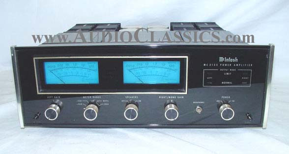

Ξεχασα να αναφερω οτι εχω ενα μικρο φετιχ με τα vu-meters.
Αν και δεν εχω δει κατι σοβαρο στην κατηγορια τιμης που ψαχνω το οποιο να εχει πανω και vu-meters.
Μαλλον ζηταω πολλα.. :)
