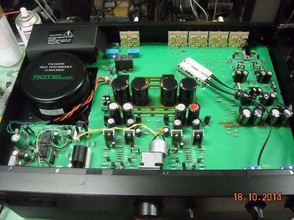

Φίλε μου αυτός είναι ο Rotel RA-10. Να διευκρινίσω πως τρέφω ιδιαίτερη συμπάθεια για αυτή την εταιρία.
Η βαθμίδα phono βρίσκεται στην πάνω δεξιά γωνία του, όπως κοιτάμε τη φωτογραφία.
Ένας διπλός τελεστικός ενισχυτής και μερικά παθητικά εξαρτήματα τυπικής ποιότητας αποτελούν το κύκλωμα.
Η δε τροφοδοσία του κυκλώματος προέρχεται από τις τάσεις της τελικής βαθμίδας ενίσχυσης με σταδιακή μείωση.
Με απλά λόγια, τα απολύτως απαραίτητα και από ποσότητα και από ποιότητα για να λειτουργήσει το κύκλωμα.

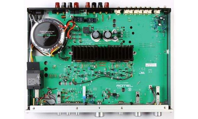

Εδώ είναι ο προενισχυτής της Rotel 990BX. Η βαθμίδα phono καταλαμβάνει το δεξί τμήμα της συσκευής. Καμία σχέση εεε! Εδώ μιλάμε για σοβαρό προενισχυτή.
