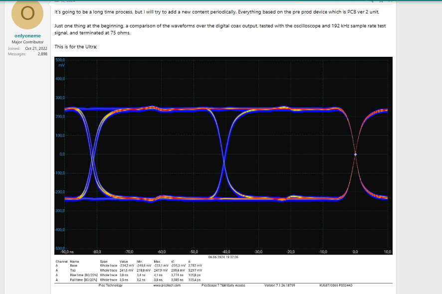

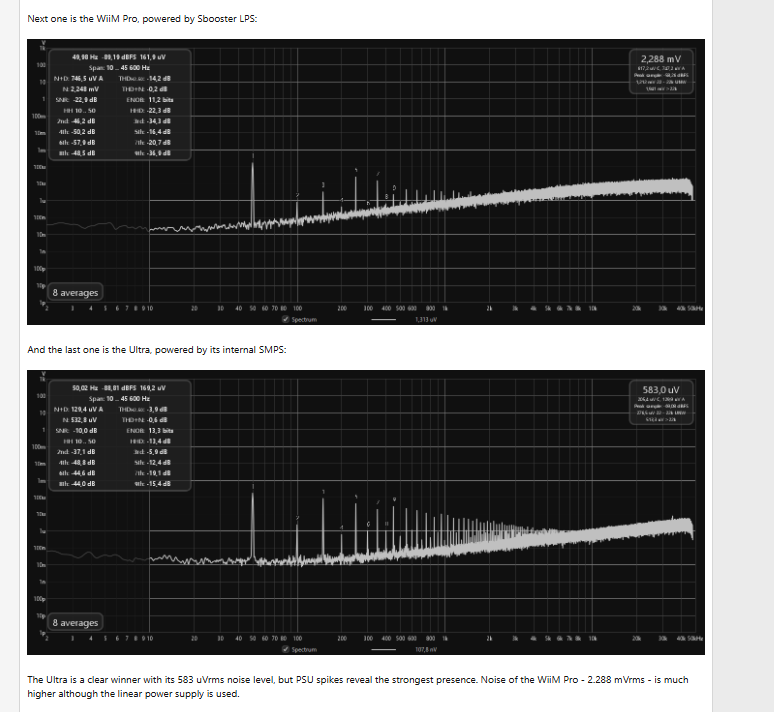

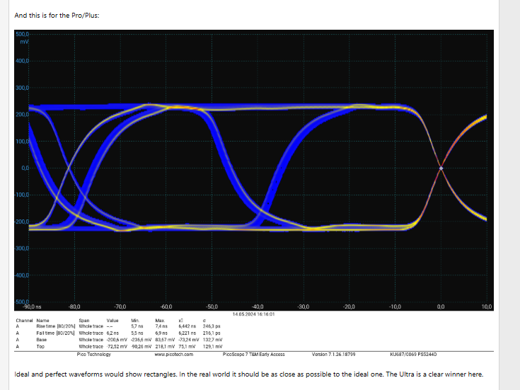

Ως προς την ποιοτητα του ως transport το μονο που γνωριζω εκτος της δυνατοτητας για usb out ειναι οτι εχει καλυτερο square wave απο τα αλλα wiim στην coaxial out με δειγματοληψια στα 192khz και το προφιλ θορυβου απο την coaxial out ειναι σε χαμηλοτερο επιπεδο απο τα αλλα wiim ακομα και με sbooster τροφοδοτικο αλλα με περισσοτερα spikes ομως...

Specwise είναι ανώτερο απο τα μικρά wiim, με καλύτερη κάρτα δικτύου (WiFi 6 που θα γίνει WiFi 6E με ΟΤΑ upgrade), έχει καλύτερο THD και SNR και γενικώς μετράει καλά αν δεις και την μέτρηση του Αμιρ. Επίσης για μένα που το έχω μπροστά μου στο γραφείο η οθονούλα του είναι αρκετά πρακτική απο θέμα πληροφορίας. Είχα και το mini και μπορώ να πω οτι ως transport streamer είναι αψογο και αν κάποιος θέλει απλά να προσθέσει streaming services στο υπάρχον dac μπορεί να προχωρήσει με αυτό. Αυτό που αξίζει το ultra είναι για κάποιον που δεν έχει τα φράγκα για Eversolo ή ανάλογο σε χρήματα streamer να πάει με αυτό. Επίσης επειδή είχα το ifi streamer το οποίο είχε σε αξία τα χρήματα του WiiM ultra το Wiim ειναι σε όλα καλύτερο by far, πάντα για μένα.
