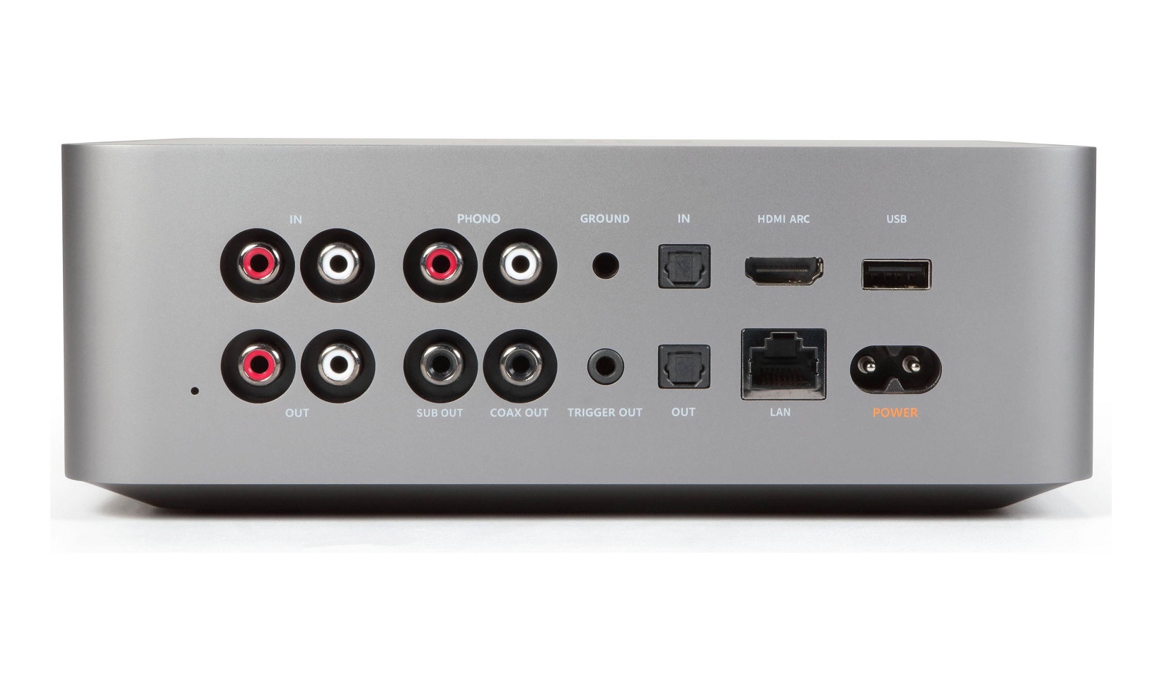

Κάτι που δε γνώριζα είναι ότι το wiim ultra έχει διαφορετικά dacs για τα sub outs και διαφορετικά για τα line outs. Δηλ. είναι ψευδο-τετρακάναλο (2-in/4-out). Που σημαίνει ότι δίνει δυνατότητα ξεχωριστής ρύθμισης delay για line out/sub out, κάτι που είναι απαραίτητο για σωστή ενσωμάτωση subs σε στέρεο σύστημα.
Σε συνδυασμό με το PEQ και το room correction που διαθέτει, είναι ένα πρώτης τάξης digital hub για 2.1 σύστημα αξιώσεων.
Υ.Γ. Α, παίζει και με τη μέτρικ μέσω σύνδεσης USB!

Γνωρίζετε αν και με ποιον τρόπο μπορεί κανείς να περάσει στο wiim ultra διορθώσεις από το REW?
506
62
´Εχω προενισχυτή που δεν θέλω να καταργήσω.
Τι πρέπει να πάρω από Wiim?
και ποιο είναι το αντίστοιχο από Arylic?
14.274
7.333
Ολα τα μοντέλα της Wiim σου κάνουν......απλά επιλέγεις σταθερή έξοδο. Από Arylic S10+ και S50 PRO+.
14.274
7.333
μπορείς να επιλέξεις αν θα έχουν μεταβλητή έξοδο (σαν ένταση) ή σταθερή. Αφού έχεις προενισχυτή και θα ρυθμίζεις από εκεί την ένταση,επιλέγεις σταθερή έξοδο στα wiim. Αναφέρομαι στην αναλογική έξοδο αν και το ίδιο ισχύει και για την ψηφιακή (δεν ξέρω αν έχεις και dac).
