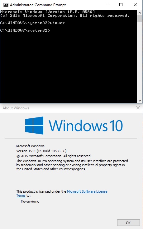

Απορία: Όσο "καθυστερούμε" την αναβάθμιση, τόσο πιο πρόσφατη έκδοση των Win10 θα εγκατασταθεί ή δεν έχει σημασία (= θα εγκατασταθεί η αρχική και θα "κουμπώσουν" οι επόμενες ως update);
αν κάνεις αναβάθμιση αυτή τη στιγμή θα εγκατασταθεί το build 10.0.10586
Τα Cumulative Updates είναι πακέτα που περιλαμβάνουν όλα τα μεμονωμένα updates που βγήκαν από το προηγούμενο cumulative pack. Εμπειρικά ξέρω ότι είναι 2 με 3 ανά μήνα. Τώρα, το πώς θα συμπεριφερθεί το Windows Update των Windows 10 αν το έχουμε "παροπλίσει" για καιρό δεν ξέρω. Θα μας πει ο Γιώργος.
Προηγούνται τα builds και έπονται τα cumulative updates που συνήθως προαπαιτούν το τελευταίο build
ο αριθμός της έκδοσης 10.0.10586.36 μας δίνει τα εξής στοιχεία
το 10.0 μας λέει την ονομασία του λειτουργικού συστήματος, Windows 10
το 10586 αντιστοιχεί στο κύριο build, το 10 μας λέει ότι είναι Threshold build και το 586 μας δίνει το major build update, το τελευταίο insider preview είναι το Redstone build 11082
το .36 μας δείχνει το cumulative last update
Μόλις εγκαταστάθηκε και το cumulative update και το winver δείχνει πλέον 10586.36:
