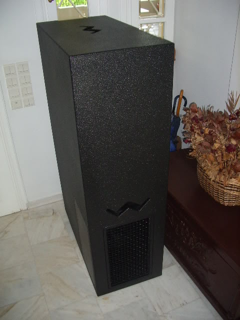

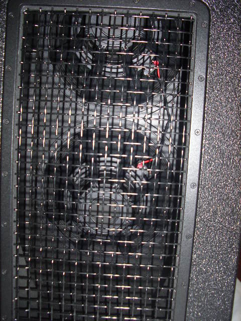

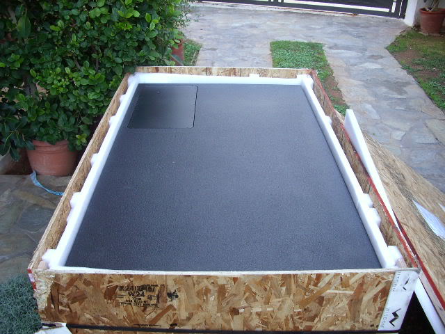

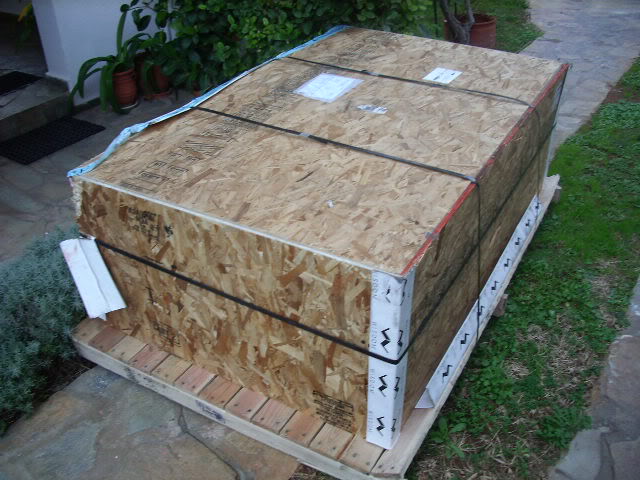

Απάντηση: Wisdom super sub
Χρόνια σας πολλά!
Συγνώμη Αργύρη, τώρα μόλις μπήκα.
Τις βάζω τώρα:

112.405
Παρακαλώ.
Τι ''τέρας'' είναι αυτό; :111:
