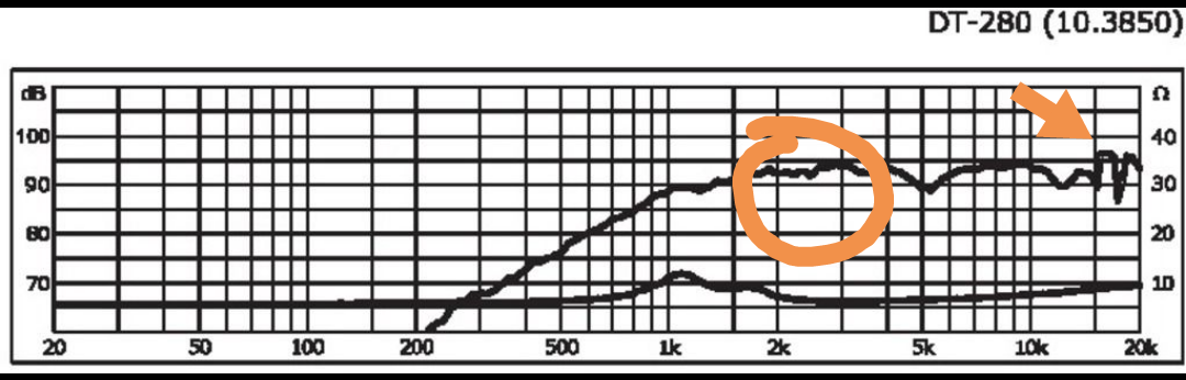

Aν οι διαστασεις που γραφεις ειναι εσωτερικες η καμπινα ειναι 68.8 λιτρα μειον τον ογκο των εσωτερικων ενισχυσεων.
Tα τουιτερ σου ειναι αυτα https://www.monacor.com/en-cn/monacor/products/components/speaker-technology/hi-fi-tweeters/dt-280/ και αυτο ειναι το διαγραμα αποκρισης και αντιστασης http://picclick.co.uk/Monacor-DT-280-Hifi-Soft-Dome-tweeter-8-Ω-PAIR-272406312733.html
Ο κατασκευαστης λεει ελαχιστο 2Κhz συχνοτητα διαχωρισμου. Εκει φαινεται να εχει περιπου 8ωμ αντισταση αλλα μεχρι τα 3Κhz εχει καθοδικη πορεια και πεφτει στα 5-5.5ωμ οποτε θα ελεγα οτι θελει προσοχη στην σχεδιαση του κροσοβερ μια που πεφτει πανω σε σημειο που δεν εχει σταθερη αντισταση.

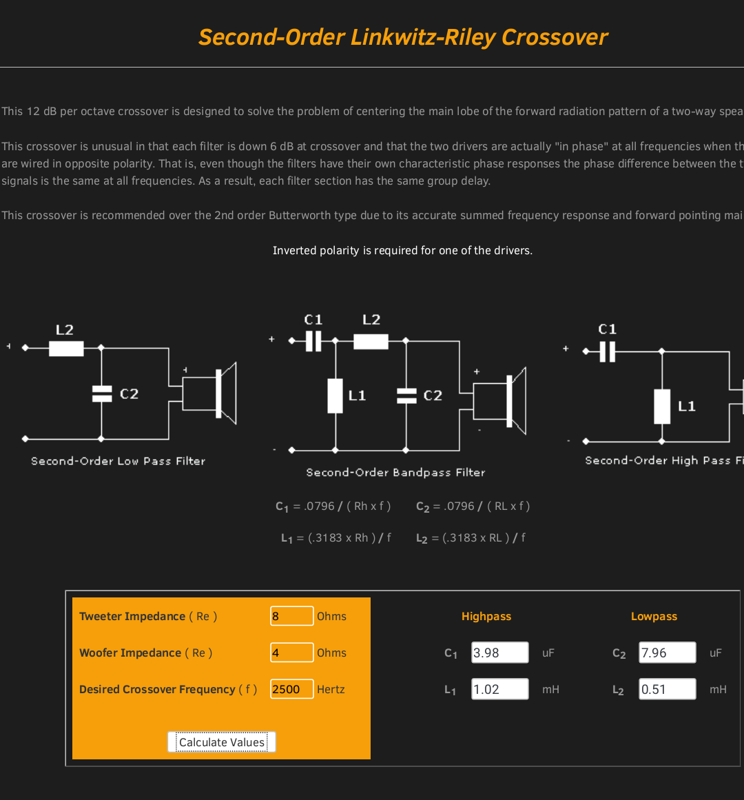

Η κατασκευη κροσοβερ δεν ειναι απλο πραγμα και για να γινει σωστα χρειαζεται εργαλεια μετρησεων και τουλαχιστον βασικες γνωσεις πανω στο θεμα.

Τα ηχεία αυτα θα παίξουν με ενα ενισχυτή Lm3886 68W στα 4ωμ. Αρα κροσσοβερ δεν μπορώ να φτιάξω κατι σαν αυτο που δείχνω στην φωτο?
Ολα γινονται αρκει να ξερεις τι κανεις.

Αν φτιαξω το κροσσοβερ που μου βγάζει το πρόγραμμα, απο θεμα συνδεσμολογιας θα είμαι εντάξει η παίζει να κανω καμια ζημιά? Λογικα θα κανω μερικες δοκιμες με φθηνα πηνια - πυκνωτες και οπου καταληξω σκέφτομαι να παω σε πιο ποιοτικά υλικά.
Υπάρχει κατι που θα πρέπει να εχω υπόψη μου?

1) Λογικα δεν θυμαμαι λαθος, δεν κερδιζεις κατι ετσι. Ας απαντησει καποιος αλλος που να ασχολειται πιο συστηματικα γιατι εγω θελω φρεσκαρισμα στη μνημη για να σου απαντησω στα σιγουρα.
2) Υπαρχει κατι που πρεπει να εχεις υπ οψην σου. Πρεπει να βαζεις τις τιμες αντιστασης (στο προγραμμα) που αντιστοιχουν στην συχνοτητα κρος και οχι την ονομαστικη αντισταση.
Χρειαζεται δλδ να ξερεις ακριβως το διαγραμα εμπεδησης του ηχειου και να ξερεις ποση αντισταση εχει στην συχνοτητα που πας να κροσσαρεις.
Εναλλακτικα μπορεις να φτιαξεις και ενα κυκλωμα εξισοροπησης εμπεδησης (ψαξε Zobel network) που θα σταθεροποιει την αντισταση του μεγαφωνου ωστε να απλοποιηθει η σχεδιαση του κροσοβερ.

Εγω γιατί δεν το βρίσκω αυτό το 5ωμ που λες??
1.830
2.288
Aυτο που εχεις σημαδεψει ειναι η αποκριση συχνοτητας.
Το διαγρασμα συνθετης αντιστασης ειναι απο κατω.
