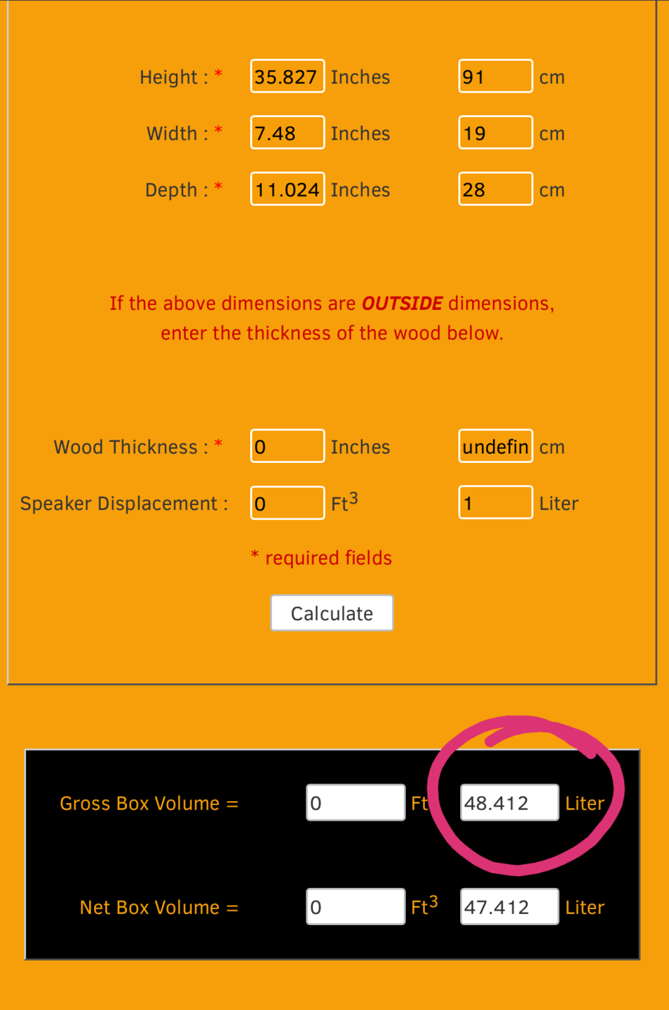

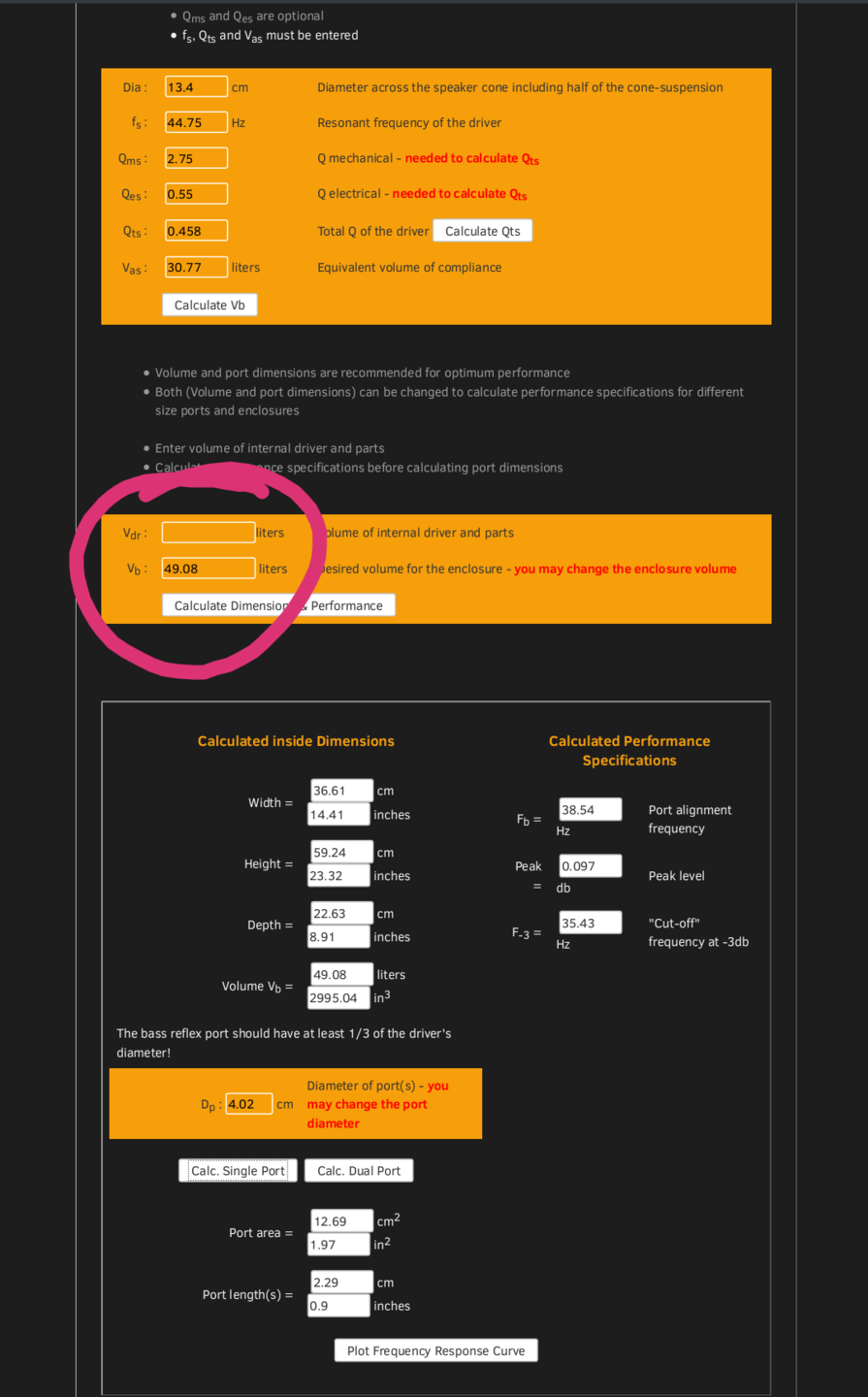

Καλημέρα Πέτρο και χρόνια πολλά.
Σχετικα με την καμπινα κινηθηκα στο να φτιαξω συμφωνα με τα λιτρα που εβγαζε για τα μεγαφωνα αυτά. Μου εδινε 50 λιτρα το πρόγραμμα με διαφοροποίηση στις διαστάσεις ύψος - πλάτος - βάθος(προφανώς κατι δεν εχω καταλάβει σωστα). Αρχικά δοκιμασα ενα woofer αλλα ηταν άψυχο και κατέληξα στα 2 μεγάφωνα 6.5" που γεμισε ο ηχος (δεν σημαίνει οτι ειναι και σωστο φυσικά). Προσπάθησα να αντιγραψω και αλλα αντίστοιχα floor standing ιδιου μεγέθους μεγαφωνων.
Σχετικα με το κροσσοβερ αντιλαμβάνομαι οτι θελει όργανα - μετρήσεις και δοκιμές αλλα φαντάζομαι οτι ολα θα ξεκινάνε απο μια θεωρία και πράξεις, για τα υλικα που θα χρειαστεί το κροσσοβερ.
Υ.Γ το μεγάλη αντίσταση πως ορίζεται?
(Υποτίθεται ότι προσπάθησα να ακολουθήσω τον οδηγό κατασκευής κροσσοβερ χωρίς όργανα)

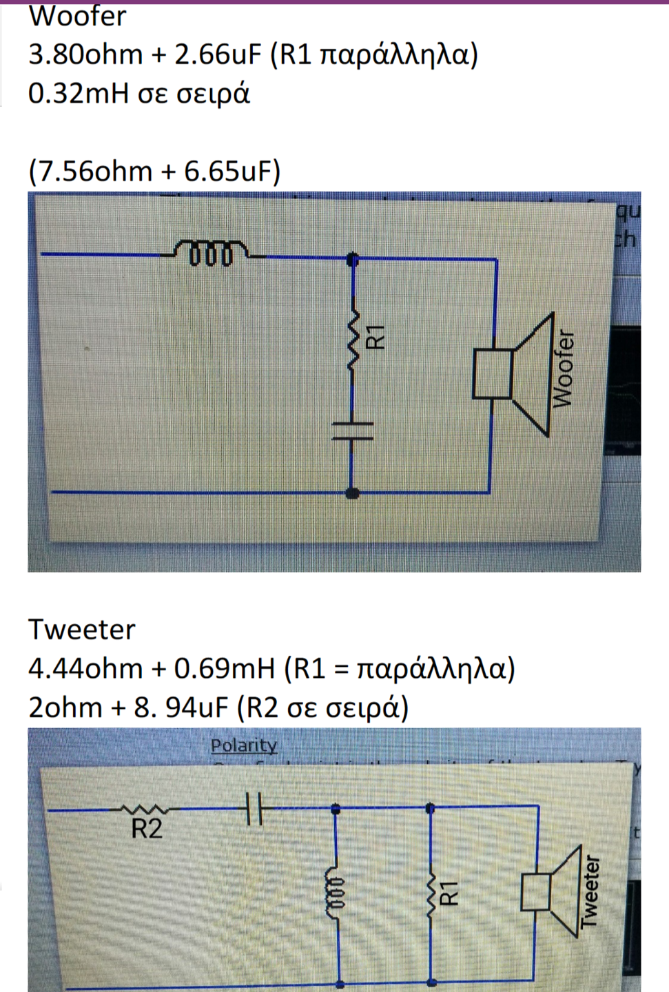

Ισχύει τίποτα απο αυτα που λενε οι φωτογραφίες?

Η κατασκευή ενός ηχείου είναι ότι ποιο δύσκολο για έναν ερασιτέχνη. Χρειάζεται πολλές πληροφορίες, εμπειρία, υλικά και όργανα.
Το εύκολο είναι να αντιγράψεις κάποιο έτοιμο που υπάρχει στο διαδίκτυο και αποδεδειγμένα δουλεύει σωστά.
Επιμένω στο τελευταίο, γιατί υπάρχουν ένα σωρό προβληματικά ηχεία.
Τα προγράμματα υπολογισμού καμπίνας που κυκλοφορούν ελεύθερα είναι συνήθως σωστά, με κάποιες αποκλίσεις.
Βεβαιώσου ότι έβαλες σωστά δεδομένα. Τα 25 λίτρα που αντιστοιχούν στο κάθε μεγάφωνο είναι ελαφρώς πολλά.
Το λέω χωρίς να έχω υπολογίσει για το συγκεκριμένο, απλά εμπειρικά.
Κατέβασε αυτό και κάνε άλλη μια προσπάθεια. Είναι αρκετά αξιόπιστο.
Όσον αφορά το κροσόβερ, στο πρακτικό μέρος, δυστυχώς καμία θεωρεία δεν δουλεύει.
Το ίδιο το μεγάφωνο, τοποθετημένο στη καμπίνα, σε οδηγεί, με βάση τα δεδομένα που παίρνεις μετρώντας και αξιολογώντας αυτά που βλέπεις.
Για την αντίσταση τώρα...
Υπάρχει η θεωρεία και η πρακτική προσθήκης αντίστασης εν σειρά με τα woofer, στη προσπάθεια να πάρεις περισσότερο χαμηλό (μεταβολή του Q).
Την έχουν υιοθετήσει κάποιες εταιρίες κατασκευής ηχείων. Αυτό βέβαια μπορεί να μην είναι <<φυσική>> αντίσταση, αλλά μικρότερης διαμέτρου σύρμα στο πηνίο του κροσόβερ που αφορά τα woofers.
Βέβαια πάντα με μέτρο και όχι με τιμές που προσεγγίζουν την αντίσταση των μεγαφώνων.
Γενικά πάντως κάτι τέτοιο αυξάνει τον συνολικό Συντελεστή Απόσβεσης με όχι καλά αποτελέσματα στον ατάκα.

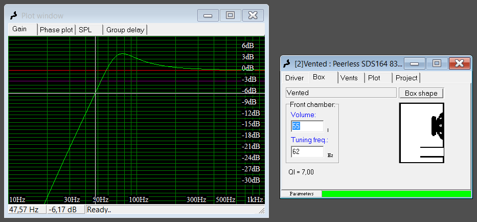

Τωρα ειδα οτι ειχα περασει στο WinISD το Peerless SDS 164 830657 (λογικα αυτο εχεις) και μου δειχνει πως στα 55 λιτρα με δυο γουφερ με οπη 10εκατοστων χωρις σωληνα (4εκ, οσο υπολογιζω ειναι το παχος της διπλης μπαφλας εμπρος) συντονιζει στα 62Ηz και δινει μια ανεβασμενη αποκριση που ξεκιναει απο τα 200Ηz περιπου (+1db), με κορυφη +4.5db στα 77Hz, 0db στα 58Ηz και -6db στα 47Ηz. Δηλαδη αυτο που ειχα υποψιαστει απο την αρχη.

Δεν χρησιμοποιώ αυτό αλλά από τα τσαμπέ είναι ελεγμένο και είναι σχετικά σωστό.
Παίξε με τις διαστάσεις του σωλήνα. Η τρύπα που έχεις ανοίξει είναι λάθος.
Βάλε διάμετρο 8 εκατοστά και δες τι μήκος θέλει για να συντονίσει χαμηλότερα και όσο το δυνατόν ποιο ομαλά, χωρίς εξάρσεις.
Επίσης σημαντικό είναι το group delay να μην έχει ακραίες τιμές όπως και η διαδρομή του κώνου (Cone excursion) να είναι εντός των δυνατοτήτων του μεγαφώνου.

View attachment 67653 Τωρα ειδα οτι ειχα περασει στο WinISD το Peerless SDS 164 830657 (λογικα αυτο εχεις) και μου δειχνει πως στα 55 λιτρα με δυο γουφερ με οπη 10εκατοστων χωρις σωληνα (4εκ, οσο υπολογιζω ειναι το παχος της διπλης μπαφλας εμπρος) συντονιζει στα 62Ηz και δινει μια ανεβασμενη αποκριση που ξεκιναει απο τα 200Ηz περιπου (+1db), με κορυφη +4.5db στα 77Hz, 0db στα 58Ηz και -6db στα 47Ηz. Δηλαδη αυτο που ειχα υποψιαστει απο την αρχη.
Η μόνη διαφορά με αυτά που γράφεις ειναι οτι ειμαι 5 λιτρα λιγότερα. Κατα τα αλλα ισχύουν αυτα που λες.

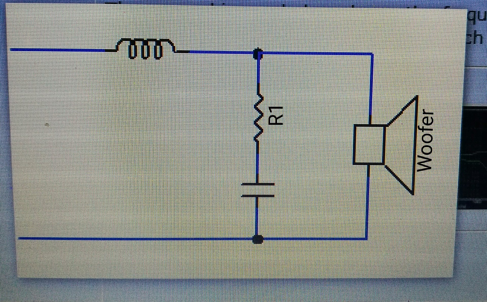

Ως συνδεσμολογια σε Crossover μπορω να ακολουθήσω το συνημμένο σχέδιο?
61
52
Ειναι 4εκ. Παχος μπαφλας και 6εκ διάμετρος τρυπας.
Ειναι 2 mdf παχους 2cm το καθενα και κολλημένα μεταξύ τους.
Βασικα σε αυτο το σχέδιο αναφέρομαι.
Η αντίσταση που εχει το Tweeter στα 2000hz που θα κροσσαρω είναι περίπου 6ohm.

Δεν μπορω να σου απαντησω για το κροσοβερ (δεν νομιζω οτι υπαρχει ευκολη απαντηση εδω) αλλα μπορω να σου πω για την καμπινα οτι αυτη τη στιγμη ειναι συντονισμενη στα 44Ηz και η οπη ειναι πολυ μικρη σε διαμετρο και θα δημιουργει προβληματα στροβιλισμου που θα ακουγονται.
