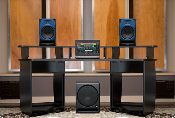

Ξέρω σύστημα με Magnepan και δύο Presonus, το οποίο σε διαψεύδει.:)
Ακόμα 2 έχει ο άχρηστος; Πφφφφφ
Και δηλαδή βαράνε καθόλου από τα 5 μέτρα;

Ξέρω ότι έχει σχέδια να πάρει άλλα δύο - έστειλε γράμμα στον Άγιο Βασίλη!:D
Είμαι απολύτως βέβαιως ότι την τελευταία φορά που άκουσα το set up του, το τρίγωνο ακρόασης δεν είχε πλευρά 5 μέτρων! Ήταν (πολύ) μικρότερη.
λες αυτα τα ηχεια που κανει τεραστιο τον τραγουδοποιό ;
Δεν ξέρω τι κάνουν τον τραγουδοποιό, πάντως ο ιδιοκτήτης τους είναι πιο ψηλός από αυτά!:lol:
