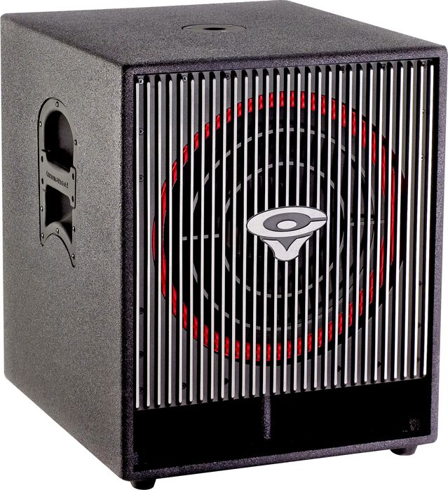

Έξι Klipsch KW-120-THX. Δύο όρθια πλευρικά από τα main, και δύο ως βάση για το κεντρικό. Ταιριάζουν αισθητικά με τα woofers των Divine.
Τα surround HeresyIII θα στέκονται σε σωληνωτά stand πάνω στα επαγγελματικά 21'' sub Cerwin-Vega CVA-121. Τα περιμένω τα sub σε 10 μέρες.

λοιπόν με τόσα sub εκεί μέσα είτε θα γίνεται της πουτ@ν@ς από μπάσο ή δε θα ακούγεται τίποτα!
Φίλε flash, μπορείς να μας εξηγήσεις τη μεθοδολογία ρύθμισης όλων αυτών των μπασοκυτίων? Εγώ παλιότερα με ένα ταπεινό 10ράκι rel είδα κι έπαθα να το σετάρω σωστά!
Eίναι απλό: ανοίγεις την ένταση μέχρι να πέσουν οι σοβάδες. Εκεί σταματάς. :116:

Πάντως πέρα από την πλάκα, είναι πολύ δύσκολη η ρύθμιση sub με μεγάλα ηχεία δαπέδου που παίζουν full range, κυρίως λόγω της δυσκολίας ρύθμισης της φάσης: σε κάποιες συχνότητες πρέπει να παίζουν συμ-φασικά σε άλλες όχι. Τα προβλήματα αυτά δημιουργούνται λόγω modes και ακυρώσεων που έχουν τα τυπικά δωμάτια. Μάλλον όμως ο Γιάννης χρησιμοποιεί τα subs μόνο στο home cinema όπου τα divine παίζουν κομμένα, ως ...γκούχου-γκούχου, δορυφόροι.
Ποιος σου είπε ότι τα παίζω όλα μαζί;
Μου αρέσει να τα βλέπω! Wallpaper στο pc τι έχω νομίζεις; Τα Cerwin-Vega CVA-121!
Τα βελτιωμένα Klipsch HeresyIII μαζί με τα ενεργά 21ιντσα Cerwin-Vega CVA-121 σε στέρεο ακροάσεις θα προσφέρουν ξεσηκωτικές εμπειρίες... Τύφλα να έχει μετά η έξοδος σε club. Επίτηδες δεν πήρα την home έκδοση των 21ιντσων, το μοντέλο CVHF-A21S που κατεβαίνει πιο χαμηλά, γιατί ακριβώς ήθελα την μπότα του PA, με το Stroker μεγάφωνο με 4 ίντσες πηνίο φωνής. Παλιότερα έπαιζα 18''-12'' με τα Heresy πάνω σε Earhquake 18'', αλλά εκείνα τα μπασόκουτα τα είχα φτιάξει για home cinema.
Προφανώς. Ντιβάνι, ξεντιβάνι, κομμένα όλα στα 80Hz και πιο κάτω αναλαμβάνουν τα sub.
Τοποθετημένη η συστοιχία των KH-120-THX στο κέντρο ανάμεσα στα main, σε ταινίες καταστροφής, νιώθεις το ωστικό κύμα να έρχεται κατά πάνω σου σαν τσουνάμι.

Γιάννη δεν θυμάμαι αν ο ενισχυτής κόβει στα 60Hz αλλά αν το κάνει βάλε το cross εκεί για δοκιμή..
(Το νούμερο δεν είναι τυχαίο.Απ όσες μετρήσεις έχω δεί,περιλαμβανομένης τη παραμόρφωσης πάντα,subs με μεγάλους driver παίζουν καθαρότερα και πιο δυνατά όταν κόβονται στα 63Hz.)

Συνήθως έχω τον διακόπτη γυρισμένο στο ΤΗΧ στον ενισχυτή KA-1000-THX των sub, που κόβει στους 80.
Και μια που το έφερε η κουβέντα, ενδιαφέρον θα είχε να οδηγηθούν ενεργά τα woofer των Divine με αυτόν τον ενισχυτή, και παθητικά τα mid και τα tweeter. Να οδηγηθούν δηλαδή τα Divine ημι-ενεργά.
Η ατυχία είναι ότι ο τελικός της Klipsch έχει crossover μέχρι τα 120Hz, ενώ στα Divine τα woofers κόβονται στα 180Hz. Οπότε ακυρώνεται η σκέψη.
Ενδιαφέρον θα έχει όμως να δοκιμαστούν οι Sub Amp 1 DSP της ίδιας της XTZ γι' αυτήν τη δουλειά. Με το Room Analyser θα έχουμε και δυνατότητα ρύθμισης.
