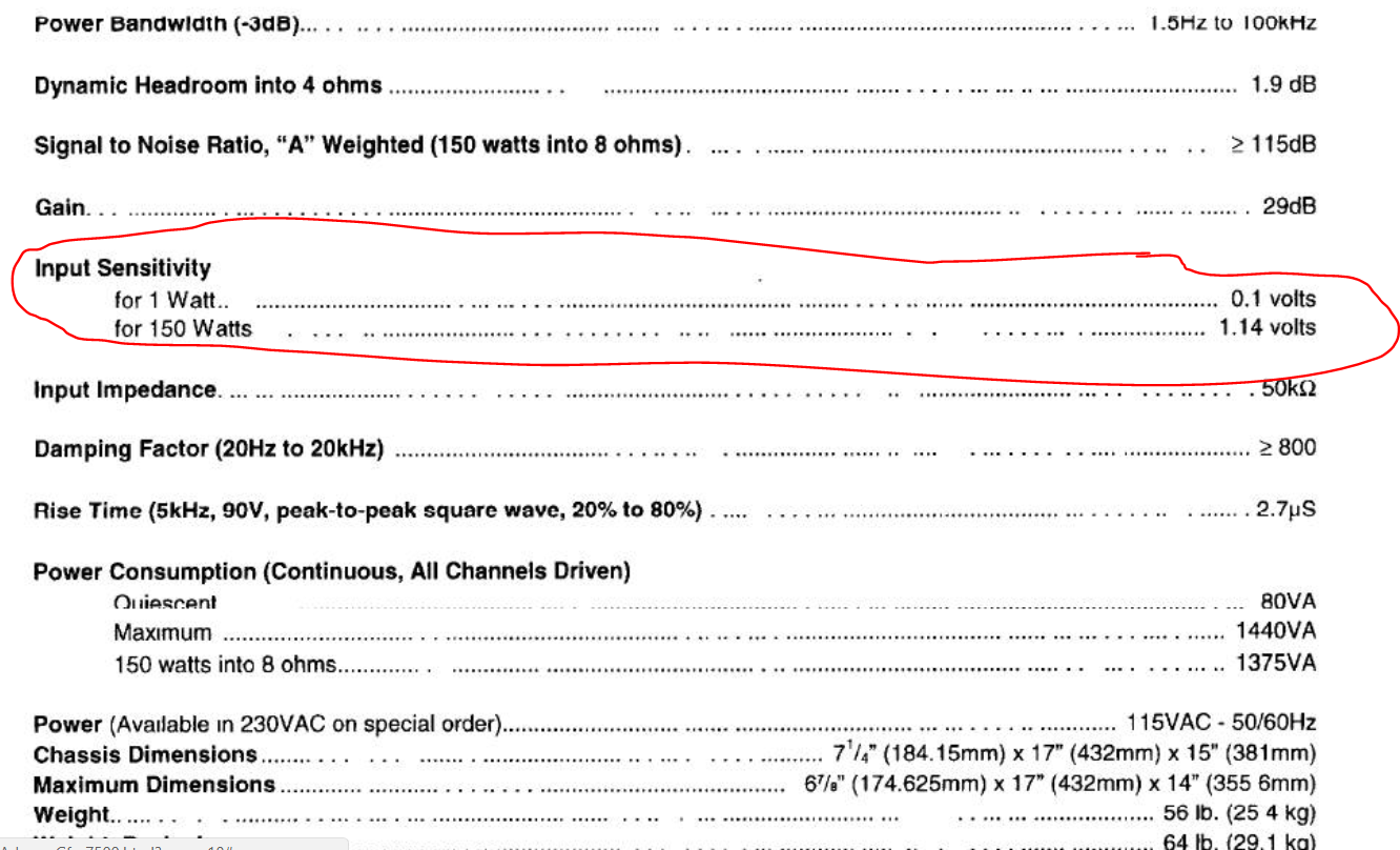

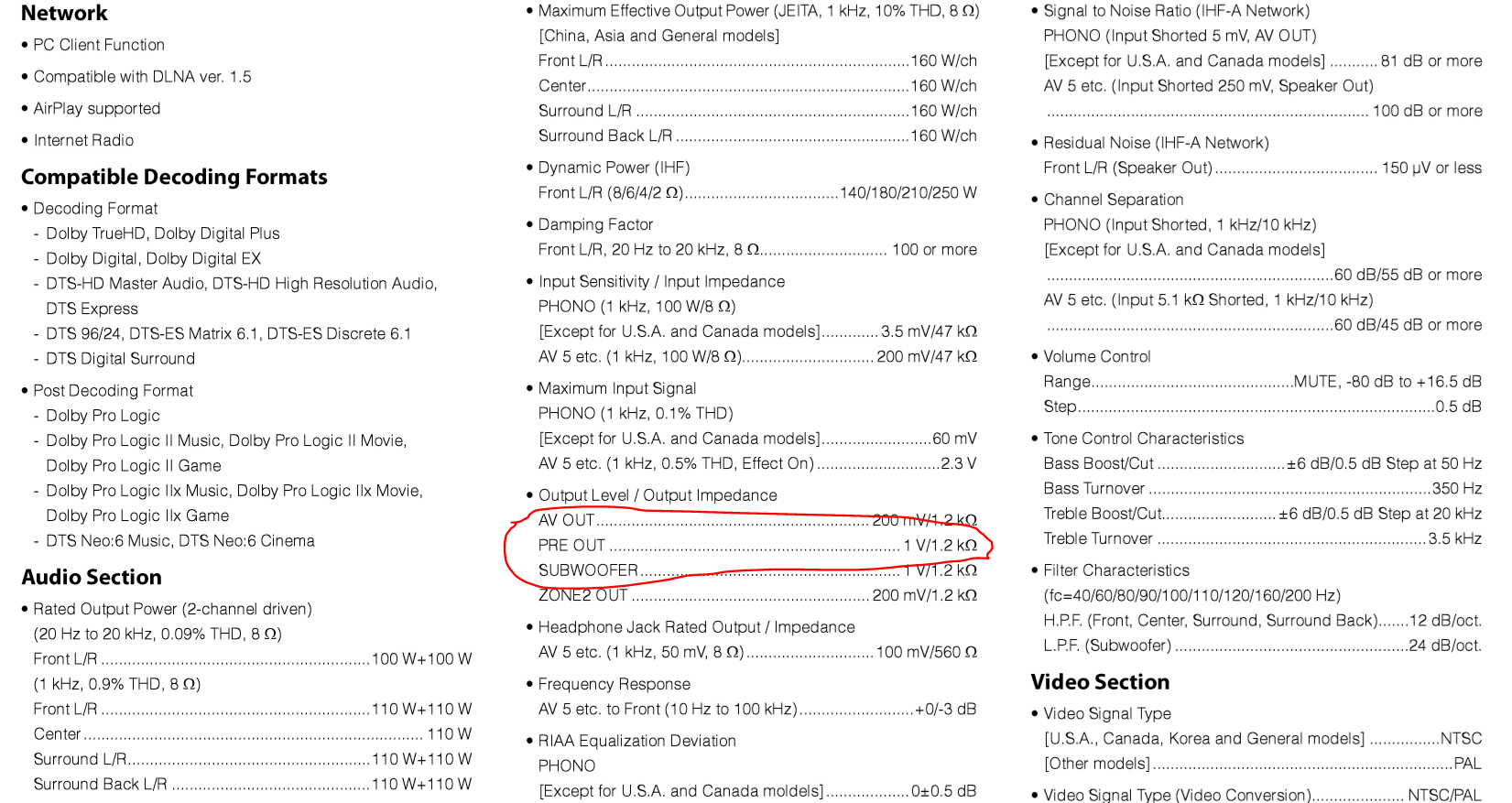

Αυτό που λέτε για τη χαμηλή τάση εξόδου είναι αυτά?
και αν κάνουμε απλή μέθοδο των τριών πέφτει στα 131w στο 1v που βγάζει ο yamaha?
yamaha out
adcom input

Αυτά είναι ναι για τη χαμηλή τάση εξόδου,
Από την άλλη, δε γνωρίζουμε με ποιο ρυθμό ανεβαίνουν τα βατ σε σχέση με την τάση και δεν μπορούμε να είμαστε σίγουροι ότι τα 1 βολτ είναι131 βατ, μπορεί να είναι και αρκετά λιγότερα

Από τη σειρά 2060/3060 και μετά, το pre-out 1.0 V/470 Ω που αναφέρεται, είναι η ονομαστική τάση.
Το maximum output level για τα pre-out είναι 2.0 V or more. Το λέει ξεκάθαρα στο manual.
Το ίδιο ισχύει και για τη σειρά 2050/3050 που είχα ρωτήσει με mail το tech support της yamaha, αλλά για κάποιο λόγο δεν αναφέρεται στο manual.

Από τη σειρά 2060/3060 και μετά, το pre-out 1.0 V/470 που αναφέρεται, είναι η ονομαστική τάση.
Στον 830 που έχω εγώ λέει 1v
