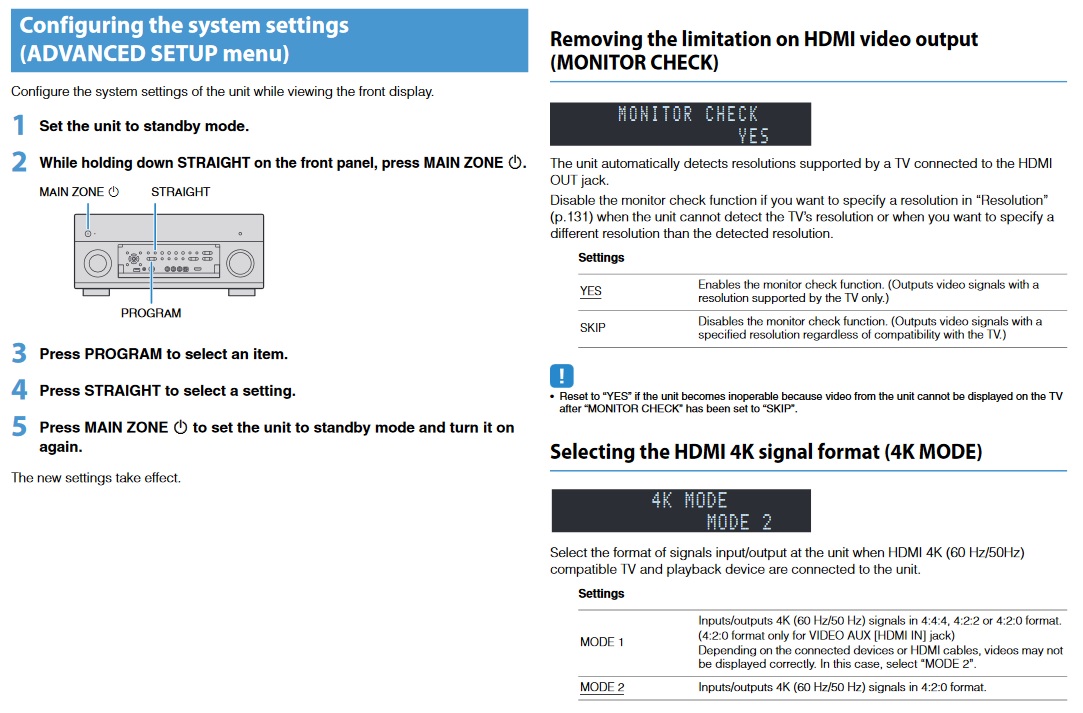

Παρέλαβα χθες το nvidia shield. Ομολογώ ότι είναι ένα μηχανάκι με πολλές δυνατότητες streaming κι αναπαραγωγής uhd αρχείων, αλλά μέχρι να βγάλω άκρη με κάποια προβλήματα σκέφτηκα να το πετάξω απ' το μπαλκόνι να δω και την ποιότητα κατασκευής του. :D
Το βασικότερο πρόβλημα λοιπόν ήταν ότι δεν έλεγε με τίποτα να δώσει uhd output σε συνεργασία με τον yamaha.
Επειδή φαντάζομαι θα το συναντήσετε στο μέλλον, με άλλες uhd συσκευές, επισυνάπτω τη λύση μετά από διάβασμα του manual.
Πρέπει, λοιπόν, να μπούμε στο advance menu και να αλλάξουμε το default 4k signal από mode 2 σε mode 1.
Η παρέμβαση αυτή έλυσε μερικώς το πρόβλημα. Διαπίστωσα ότι όταν χρησιμοποιήσω και την δεύτερη output του yamaha σε hd προβολικό, το shield αρνείται και πάλι να δώσει uhd σήμα. Κάποια λύση θα υπάρχει και γι' αυτό λογικά (πέρα απ' την προφανή να μην χρησιμοποιήσω την άλλη Output).
