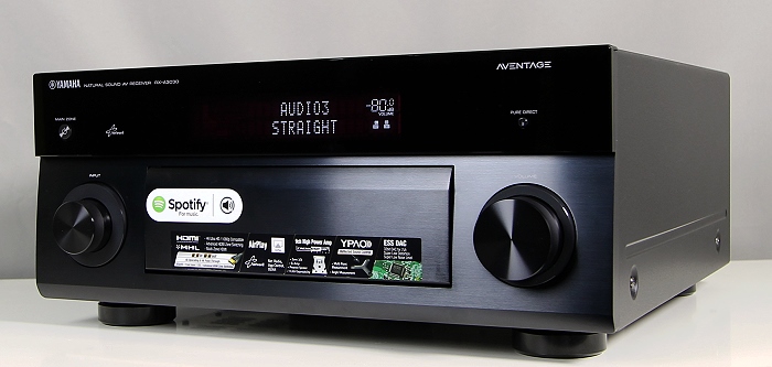

Eρώτηση σχετική με το εν λόγω μηχάνημα:
Για χώρο 30 τ.μ τι πιστεύετε είναι καλύτερο να πάρει κάποιος, έναν τέτοιο AV (κόστος περί τα 2000 €) ή ένα φθηνότερο AV και να τον υποστηρίξει με ένα πεντακάναλο (ή έστω τρικάναλο) τελικό.
Και για να γίνω πιο συγκεκριμένος δίνω ως παράδειγμα το παρακάτω δίλημμα:
ΥΑΜΑΗΑ RΧ-Α 3030 ή AV των 500 € και rotel RMB-1555 (5x120 Watt)?
