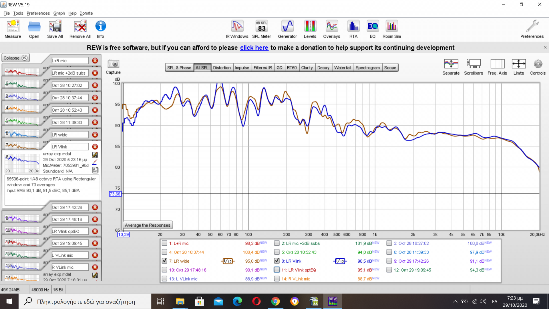

Για λόγους τάξης ελήφθη και απόκριση (μπλε καμπύλη) πάντα με τα δυο κανάλια εκπέμποντα μαζί υπό τη νέα συνθήκη...
Εδώ ανιχνεύονται κάποιες μικρές διαφοροποιήσεις στις τέσσαρες πρώτες οκτάβες κυρίως,σε σχέση με τις πρότερες μετρήσεις που περνούσαν από την είσοδο USB στο Topping D70...Οι νέες όμως διακυμάνσεις δεν εξετάζονται αυτόνομα,αλλά σε συνάρτηση με τα ήδη εφηρμοσμένα modal φίλτρα από την προηγούμενη κατάσταση στα sub...Αυτό συμβαίνει επειδή διαπιστώθηκε πως υπό την ανανεωμένη απόκριση με τη βοήθεια μικρών αλλαγών στις παραμέτρους των δύο modal φίλτρων κι επιπλέον ενεργοποίηση πάντα σε στενή ζώνη του τρίτου από το PEQ του 18S που έμενε μέχρι τότε στην εφεδρεία,θα μπορούσε να προκύψει μια πιο βελτιωμένη στα σημεία απόκριση πάντα χωρίς καθολική διόρθωση.
Η προσπάθεια κατέληξε στα παρακάτω μετρητικά δεδομένα με την κόκκινη καμπύλη ν'αναπαριστά τα δύο κανάλια μαζί,ενώ πράσινη και πορτοκαλί αριστερό και δεξί κανάλι αντίστοιχα :
Πάνω σε αυτές θα επιτελεστεί και η προσαρμογή προς συγκεκριμένη καμπύλη-στόχο κατά την επακόλουθη διόρθωση...

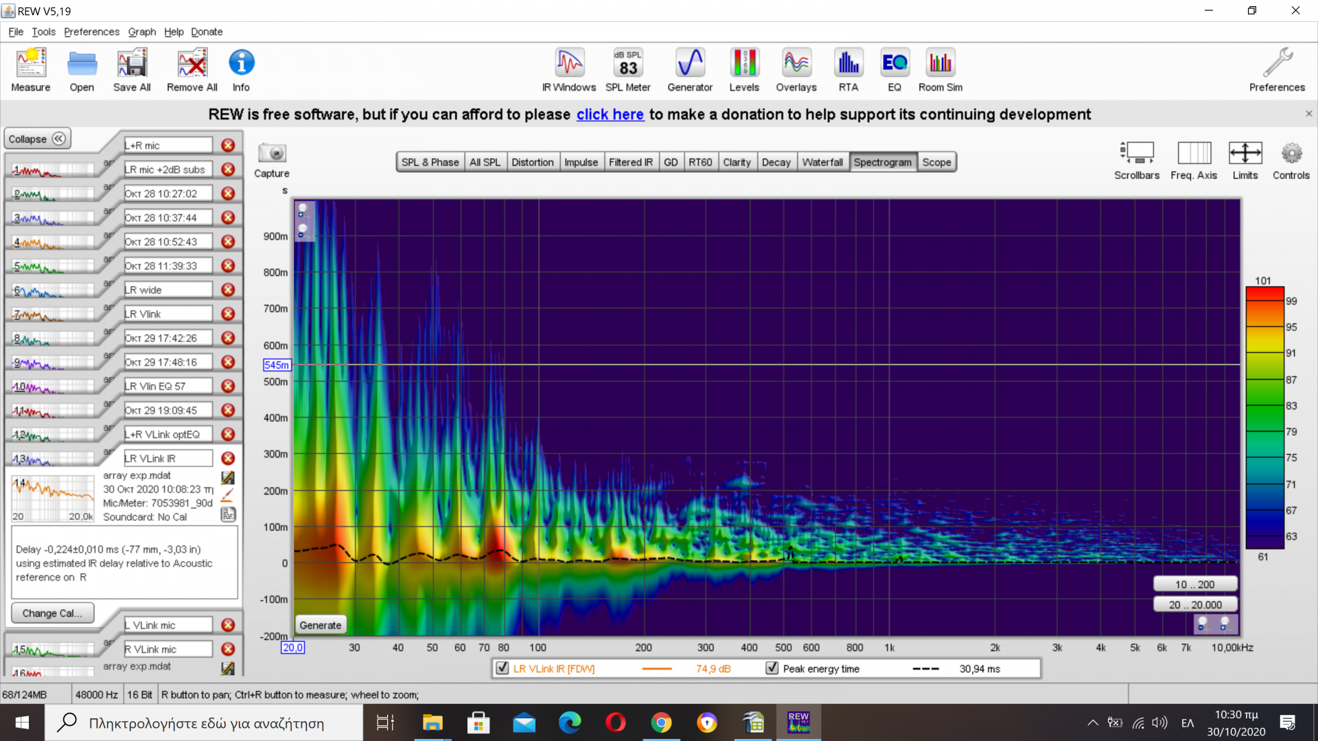

Όπως έχει εξηγηθεί,το νήμα εξελίσσεται σε πραγματικό χρόνο...Επόμενο μέτρο ενάντια στις αβλεψίες ήταν να ληφθεί πρόχειρα - δηλαδή χωρίς μικρομετρική εξίσωση αποστάσεων από καθέναν δορυφόρο αφού ούτε και η θέση κεφαλής μένει καρφωμένη σ'ένα σημείο κατά τις ακροάσεις - κρουστική απόκριση με τα δύο κανάλια εκπέμποντα μαζί για να εντοπιστούν τυχόν διαφοροποιήσεις στο πεδίο του χρόνου...
Αντιπαραβάλλοντας τα προηγούμενα Spectrogram με την τρέχουσα κατάσταση,έγιναν περαιτέρω μικροεπεμβάσεις στις παραμέτρους των modal φίλτρων καταλήγοντας στην εξής παράσταση για την ανεπεξέργαστη εννοείται απόκριση :
Εξακολουθούν να υφίστανται προεξοχές στις πρώτες οκτάβεςαλλά είναι πιο ομοιόμορφα κατανεμημένες σε σχέση με πριν,ενώ έχουν καταπνιγεί τόσο ο προβληματικός ιδιορρυθμός με θεμελιώδη συχνότητα λίγο πάνω από τα 50 Hz,όσο και το ενοχλητικό ΄΄κερατάκι΄΄ στην άλλη επίμαχη ζώνη μεταξύ 200-300 Hz...

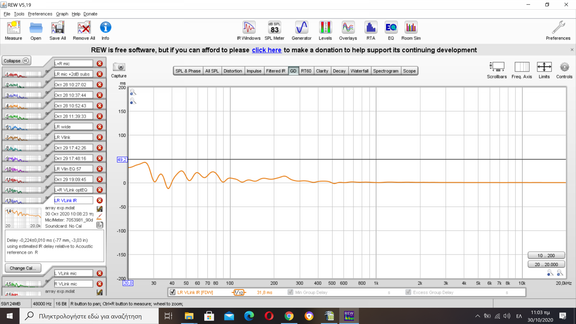

Ανάλογα συμπεράσματα και από την παράσταση group delay,όπου παρατηρούμε τις εξομαλύνσεις στις επίμαχες ζώνες,ενώ η άνοδος κάτω από τα 30 Hz συνδέεται με τον κατώτερο θεμελιώδη ιδιορρυθμό για τον συγκεκριμένο χώρο,εκτίμηση που ενισχύεται από την απομένουσα έξαρση της τρίτης αρμονικής συνιστώσας σε ύψος περίπου 80 Hz..

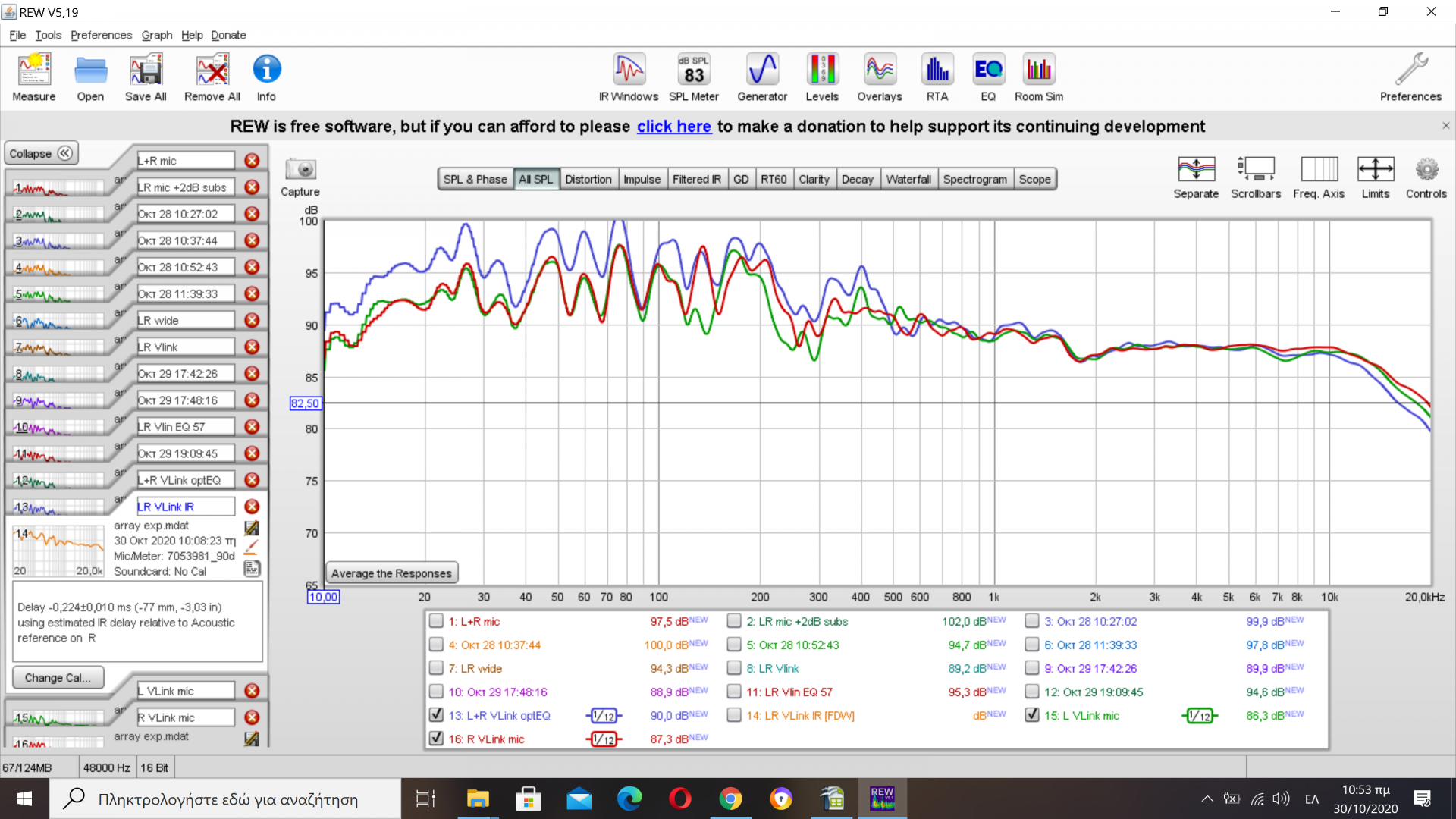

Η ανωτέρω κρουστική συνοδεύεται με τις παρακάτω - οριστικές πλέον - αποκρίσεις πλάτους προς εφαρμογή διόρθωσης :
Σημειωτέον ότι η λήψη πράσινης και κόκκινης καμπύλης για αριστερό και δεξί κανάλι αντίστοιχα έγινε σε ακόμα υψηλότερη στάθμη αναφοράς προσεγγίζοντας έτσι εκείνη με τα δύο εκπέμποντα μαζί (μπλε καμπύλη) προκειμένου η διόρθωση ν'ανταποκρίνεται σε ανάλογα υψηλότερη στάθμη-στόχο...

πολλα κενα εχεις χαμηλα, γεμιστα, θα σε μαλωσω ...:biggrin:
Ta ψυχοακουστικά δεδομένα υπαγορεύουν ότι έντονα αντιληπτές θα γίνονταν οι ΄΄χαράδρες΄΄ αν ίσχυαν είτε σε μεγαλύτερο εύρος ζώνης καθεμία,είτε αν προχωρούσαν σε μεγαλύτερα βάθη...Αυτός ήταν και ο γνώμονας με τον οποίο μικρορυθμίστηκαν οι παράμετροι στα εισηγμένα (και ταυτόσημα για καθεμία εκ των δύο μονάδων sub στο array) modal φίλτρα για την ακατέργαστη πάντα κατάσταση...Αυτό το μπάσο επονομάστηκε διόλου άδικα ΄΄κορωνοειδές΄΄,εκτιμήθηκε ως βέλτιστος συμβιβασμός πριν την εφαρμογή καθολικής διόρθωσης και αυτό έδινε ακροαματικές εντυπώσεις αρκετά ευνοϊκές για την ακατέργαστη κατάσταση...Όσες εντυπώσεις περί του εναντίου και αν ήθελε κάποιος να μείνουν,δεν αλλάζει το γεγονός ότι εξακολουθεί ν'αρέσει...

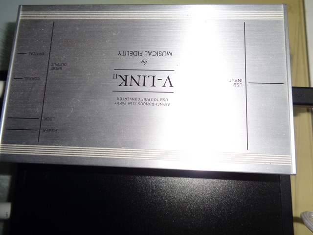

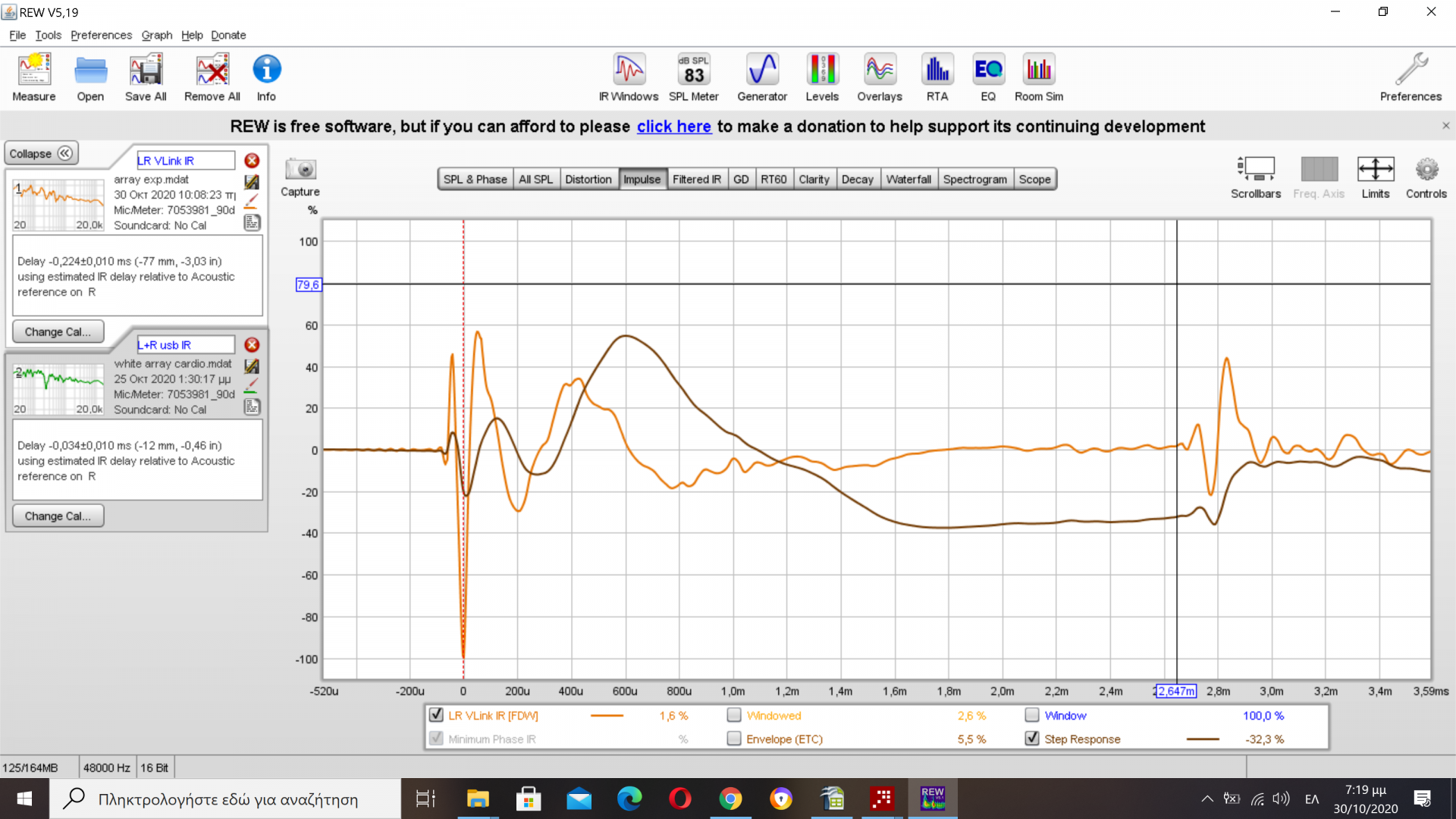

Ανοίγουμε στη συνέχεια μια ενδιαφέρουσα παρένθεση.Συγκρίνοντας ακροαματικά την απευθείας σύνδεση του PC προς την USB είσοδο του DAC με την παρεμβολή του USB to SPDIF διαμεσολαβητή στην ομοαξονική είσοδο,έγιναν αντιληπτές κάποιες ακροαματικές διαφορές,εννοείται έχοντας εξασφαλίσει ισοδυναμία στάθμης ανάμεσα στις εναλλακτικές περιπτώσεις...Από τη μια δεν γινόταν να κάνω ο ίδιος αξιόπιστα διπλή τυφλή δοκιμή,από την άλλη ήταν διακριτές χωρίς προσπάθεια σε όλα τα κομμάτια των δοκιμών...Επομένως θα έπρεπε ν'αποτυπώνονταν και στα μετρητικά δεδομένα πιο έντονα απ'όσο έδειχναν οι δημοσιευμένες από τα προηγούμενα αποκρίσεις συχνότητας.

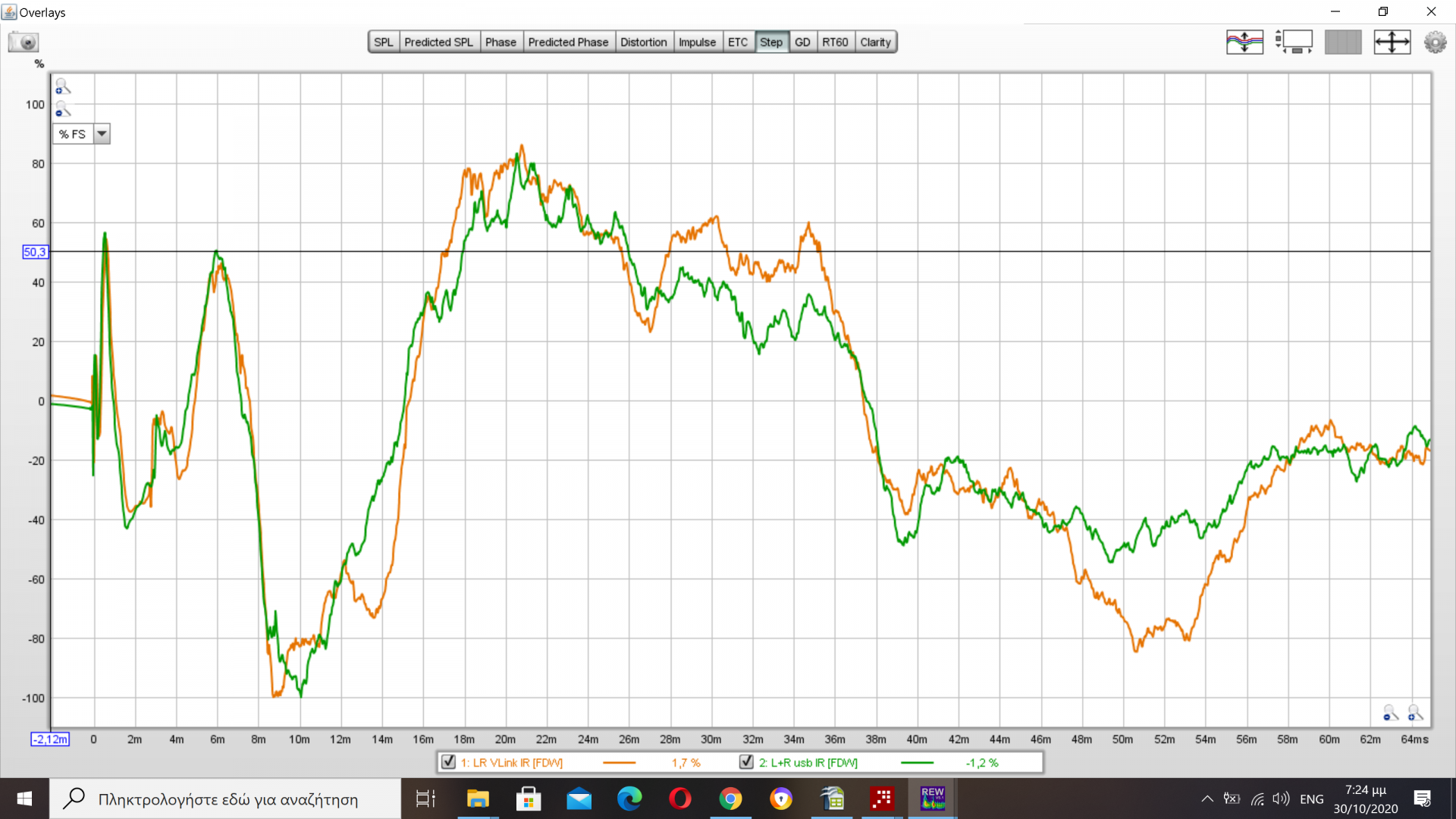

Ας δούμε λοιπόν τα ευρήματα από τις αντίστοιχες κρουστικές αποκρίσεις με την πορτοκαλί καμπύλη ν'αντιπροσωπεύει την παρεμβολή του VLinkII και την πράσινη τη USB direct σύνδεση...
Η παρεμβολή του διαμεσολαβητή αναστρέφει εκ νέου την απόλυτη πολικότητα,αλλά αυτό δεν πειράζει και τόσο αφού μπορεί να διορθωθεί...Παρατηρούμε επίσης ότι με τον διαμεσολαβητή τα σκέλη του κρουστικού παλμού αποκτούν σχετική ισοδυναμία μεταξύ των.
Οι διαφορές σε άλλες παραμέτρους γίνονται λιγότερο έντονες,με χαρακτηριστικότερες εκείνες στις βηματικές αποκρίσεις :

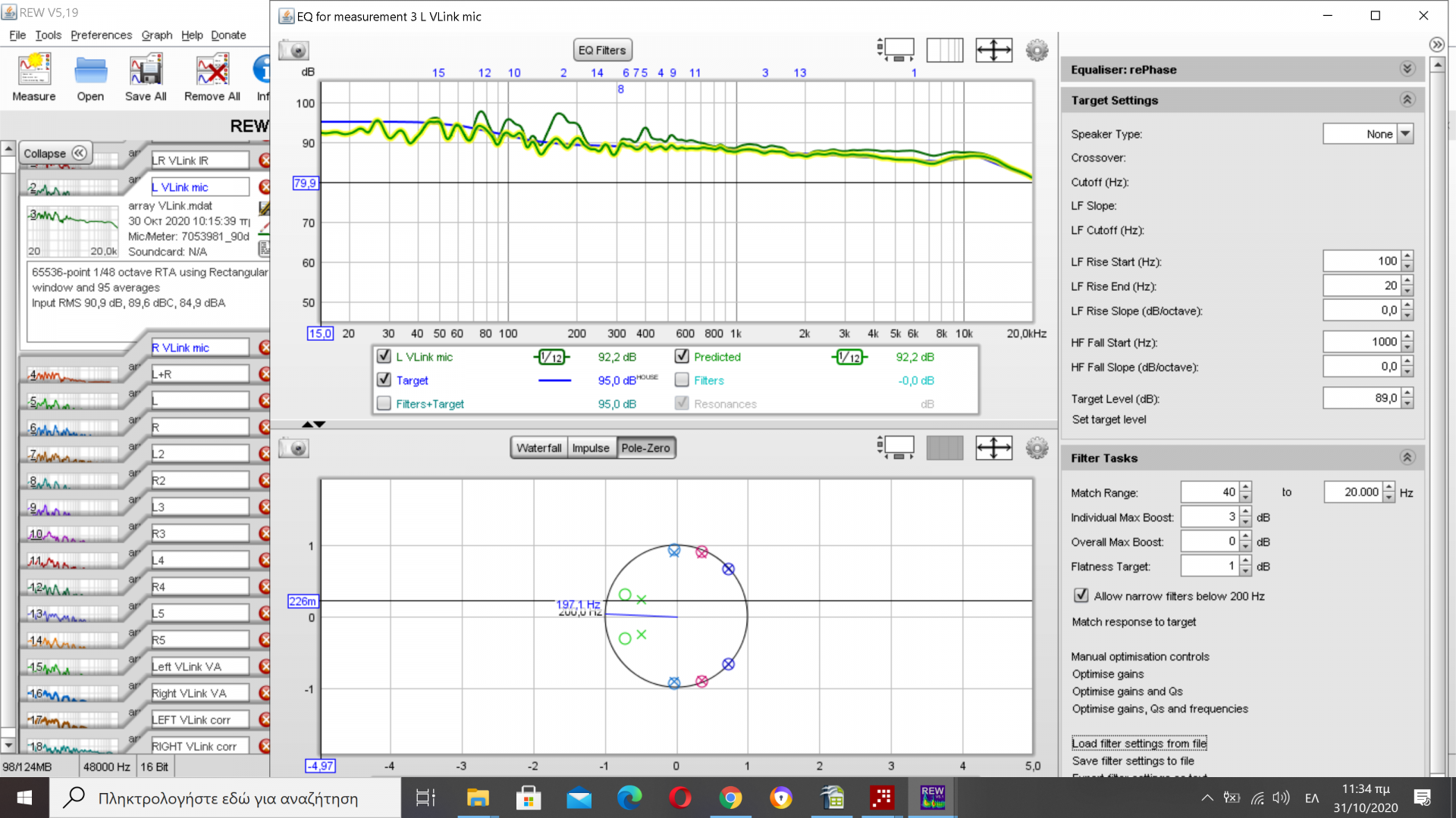

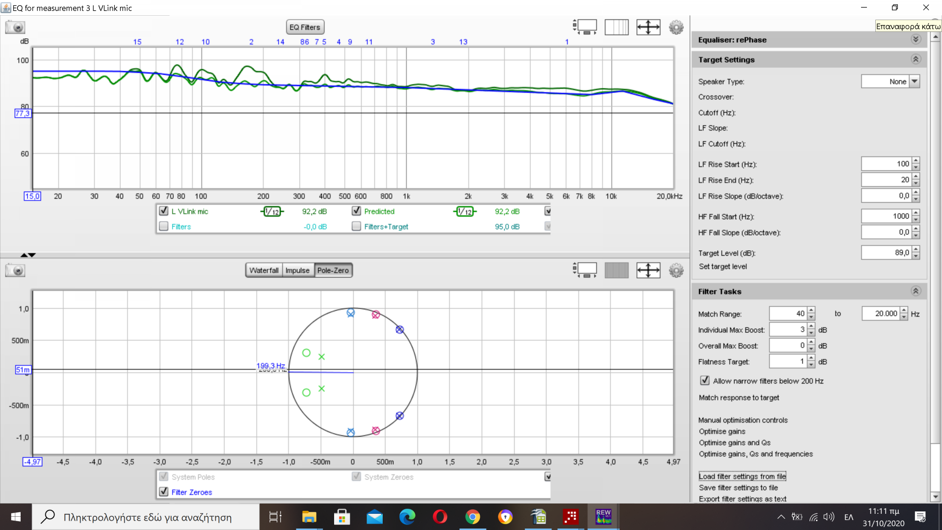

Προσαρμόζοντας μέσω REW τις καμπύλες απόκρισης για τα επιμέρους κανάλια προς μια τυποποιημένη καμπύλη-στόχο,διαπιστώνουμε πόσο απλή γίνεται η διόρθωση πλάτους,αφού η υποτιθέμενη υποχώρηση μεταξύ 200 - 300 Hz είναι ουσιαστικά μια κοιλάδα ομαλής ενέργειας ανάμεσα σε εκατέρωθεν πλαγιές περίσσειας σε ενέργεια...Όπως έχει δε τονιστεί επανειλημμένα είναι εύκολη η αφαίρεση επιπλέον ενέργειας προς εξομάλυνση δεδομένης απόκρισης :
Δεξί κανάλι :
Προσέχουμε επίσης πόσο κοντινή θα είναι η μορφή της ανεπεξέργαστης καμπύλης στην καμπύλη-στόχο,άρα και πόσο συμμαζεμένα τα εφαρμοζόμενα φίλτρα...Έχει επιλεγεί συνειδητά η υψηλότερη δυνατή στάθμη-στόχος για να κρατηθεί αλώβητο το διαθέσιμο δυναμικό εύρος.Αυτή η πράξη σημαίνει ότι οι μεταπτώσεις στις πρώτες οκτάβες δεν θα εξομαλυνθούν ολότελα,όπως θα ήταν ιδεώδες κι έχει γίνει λ.χ. στο setup με τα εντοιχισμένα BM15a και τα 18S υπό διάταξη C.A.B.S. ...Εδώ όμως παρέχεται μια ευελιξία για περαιτέρω ΄΄κούρεμα΄΄ των κορυφογραμμών σε περιβάλλον rePhase και ανάλογα με το πρόγραμμα προαιρετική άνοδο ειδικά στη στάθμη των sub κατά 1-2 dB για ν'αντισταθμιζόταν η παροχή ενέργειας σε αυτήν τη ζώνη...
