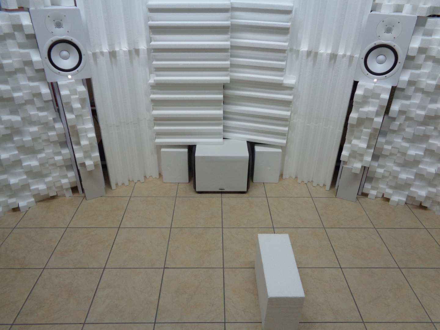

Αντί ικριώματος τοποθετήθηκαν πάνω σε στιβαρό ερμάριο από ξύλο και μέταλλο με διαστάσεις 150Χ50Χ100 cm (μήκος-πλάτος-ύψος) που βρισκόταν στο χώρο.Οι δε βάσεις ηχείων ήταν αρθρωτή ιδιοκατασκευή με ισοδύναμα σε διαστάσεις κουτιά φτιαγμένα με πεπιεσμένο χαρτί και γεμισμένα με άμμο θαλάσσης που είχε συλλεχθεί και αφεθεί στον ήλιο ώστε να χάσει κάθε ίχνος υγρασίας.Καθεμία βάση απέκτησε το επιθυμητό ύψος με τρία κουτιά κολλημένα το ένα πάνω στο άλλο και περιτυλιγμένα ως στήλη με λευκή ταπετσαρία.Αν και δεν χρειαζόταν άμεσα το τελικό φινίρισμα - όπως θα γίνει προφανές στη συνέχεια - έγινε για μελλοντική εμφανισιμότητα.

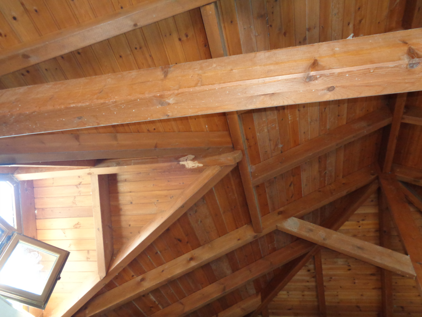

Όλα όμως ξεκινάνε από το χώρο...Οι ολικές του διαστάσεις είναι μεγάλες,ενώ υπάρχει αφαιρούμενο χώρισμα με ενδοτικό τοίχωμα ανάμεσα στα δυο του τμήματα χωρίς να τα σφραγίζει.Τα υπόλοιπα τοιχώματα δεν είναι ενδοτικά...Η οροφή είναι διαμορφωμένη όπως έχει ειπωθεί στο παρελθόν με επικλινείς σχηματισμούς:
Στην τρέχουσα περίπτωση δίδεται μια ωραία ευκαιρία...Να μετρήσουμε το τμήμα που θα φιλοξενήσει το ηχοσύστημα σε πρώτο στάδιο γυμνωμένο και σε δεύτερο με όποιες φροντίδες θα του εφαρμοστούν...Γι αυτό το λόγο το ηχοσύστημα εγκαταστάθηκε στις προβλεπόμενες θέσεις (κυρίως για τις ηχειακές πηγές) κι ελήφθησαν ξεχωριστές δέσμες μετρήσεων...
Παρένθεση για την εγκατάσταση του μονού sub...Γνωρίζοντας πόσο δύσκολη θα ήταν η αποστολή του,τοποθετήθηκε κοντά στο κέντρο ως προς μήκος και πλάτος του ξεχωριστού τμήματος,ενώ κολλητά πίσω του ήταν ήδη εγκατεστημένο το ερμάριο που χρησίμευε ως ικρίωμα για τις συσκευές.Προσανατολισμένο με τη σειρά του κεντρικά ως προς το πλάτος και χάρη στις αρκετά μεγάλες του διαστάσεις,αυτό είχε ως αποτέλεσμα να παίζει και ρόλο ψευδοτοιχωματικού ορίου τονώνοντας σε κάποιο βαθμό την απόκριση του sub.
Η δέσμη RT60 για το γυμνωμένο χώρο :
Ενδιαφέρον...Η κατανομή της ανά οκτάβα θυμίζει αντεστραμμένη καμπύλη ισοδύναμης ακουστότητας...Παρατηρούμε βεβαίως ότι οι επικλινείς επιφάνειες και το ενδοτικό χώρισμα έχουν ωφέλιμες επιδράσεις πάνω στις πρώτες οκτάβες...
Η ακουστική φροντίδα προβλέπεται ν'απαιτήσει οτιδήποτε μένει μέχρι στιγμής αχρησιμοποίητο στη γνωστή αποθήκη...Χρειάζεται όμως κάποια στρατηγική και όχι τυχαίο αράδιασμα...

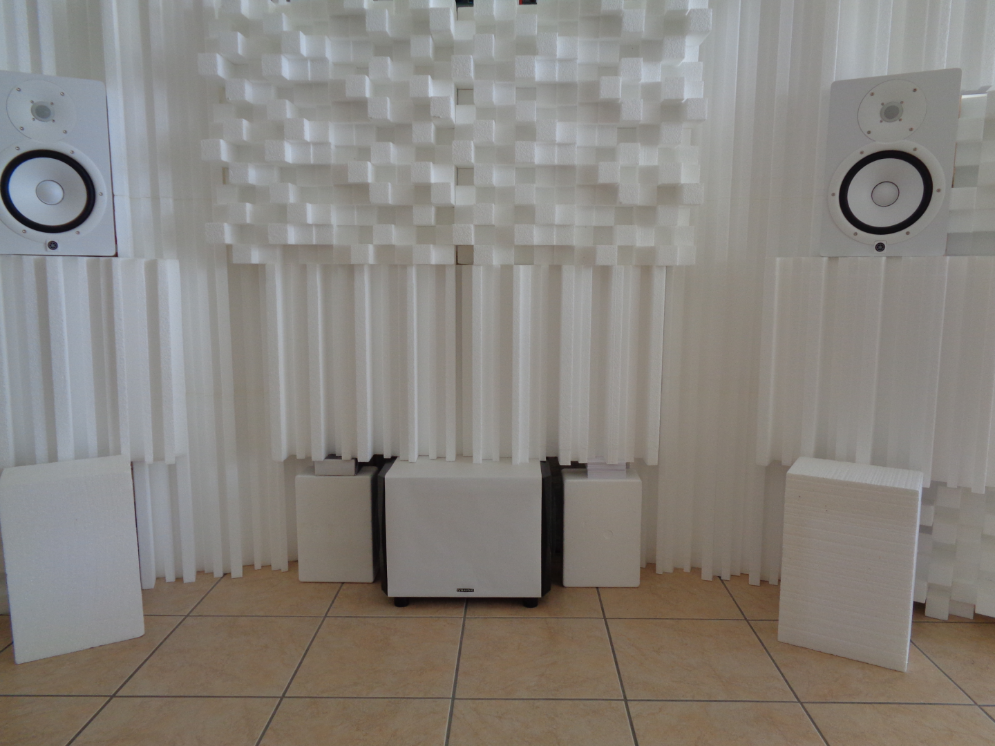

Και ως προς αυτόν το χώρο υπήρχε δέσμευση να μην πειραχθούν τοιχωματικές επιφάνειες...Εδώ όμως επειδή δεν αποτελεί τόπο καθημερινής διαμονής υπάρχουν άλλοι βαθμοί ελευθερίας ως προς το χειρισμό της διαρρύθμισης εντός του αντί των ίδιων των τοιχωμάτων.Και αυτό είναι ένα ευεργετικό ΄΄παραθυράκι του Νόμου΄΄...
Το στερεοφωνικό τρίγωνο είχε οριστεί με διάσταση πλευράς 200 εκατοστόμετρα...
Έχοντας λοιπόν υπόψιν τους ιδιαίτερους βαθμούς ελευθερίας στη διαρρύθμιση πρέπει να επιλυθεί πρώτα το εξής ζήτημα: Πώς ν'αποκτούσαμε ομοιόμορφη διασπορά ηχητικής ενέργειας πάνω και γύρω από το sweet spot έχοντας πλευρικά τοιχώματα με διαφοροποιημένη μεταξύ τους συμπεριφορά καθώς και κάποιες λείες επιφάνειες με αξιοσημείωτο εμβαδόν περιμετρικά...

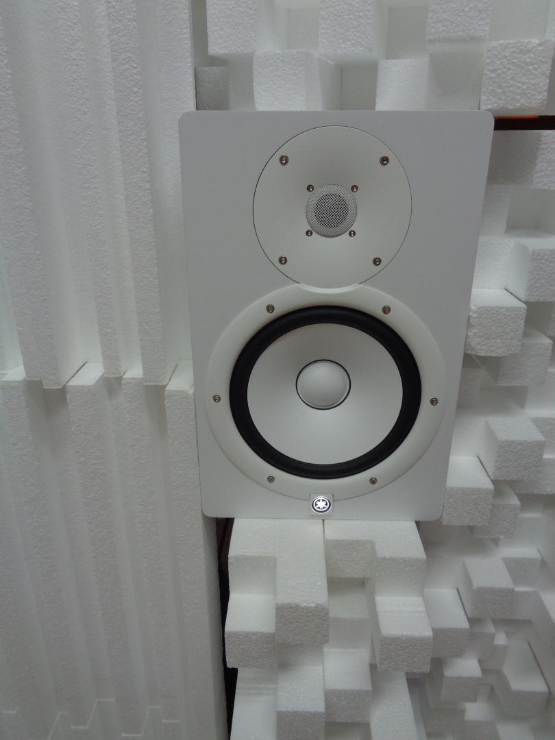

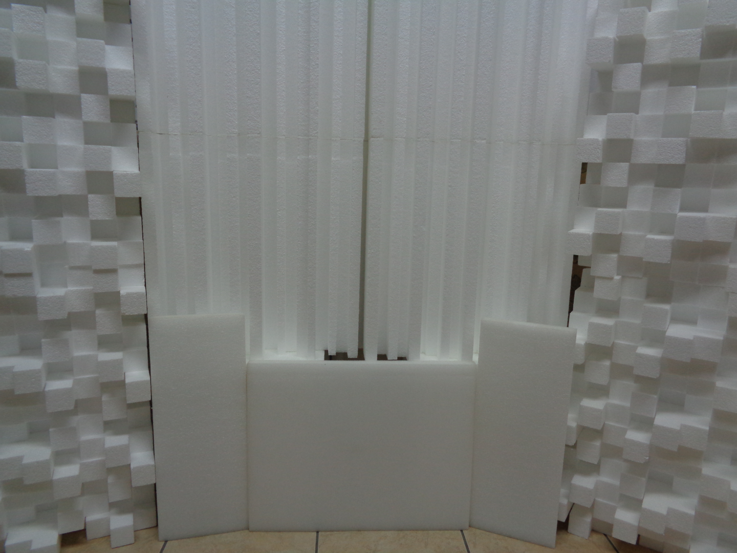

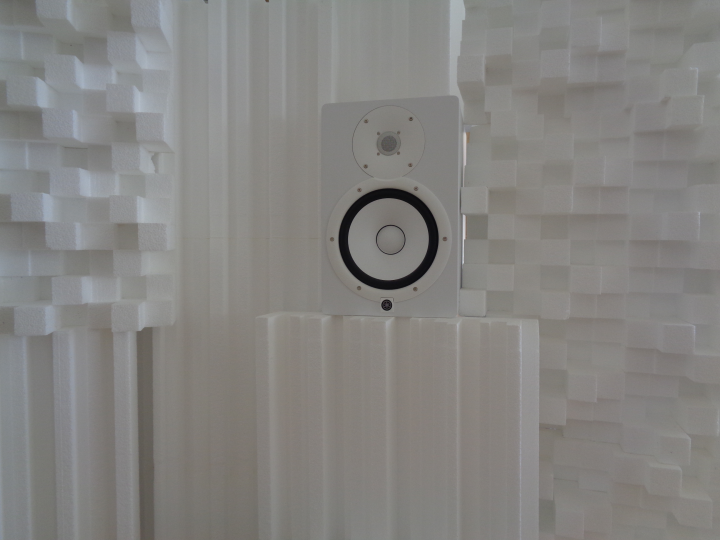

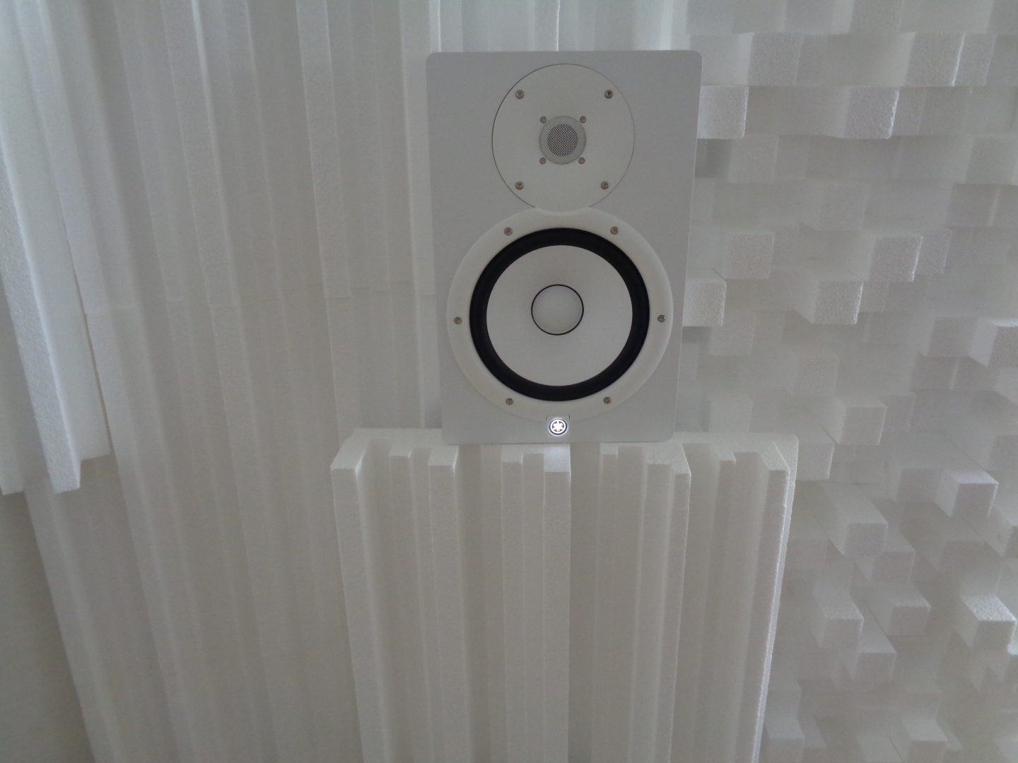

Και γι αυτό ανατρέχουμε σε τεχνικές Early Sound Scattering ,οι Αρχές των οποίων είχαν κάποτε εξηγηθεί στην ΄΄Ανατομία Ακουστικής Χώρων΄΄:
Θα ΄΄τινάξουμε τη μπάνκα με τους διαθέσιμους διαχυτές στον αέρα΄΄ και θα γίνει του ESS το...κάγκελο.
Και αν κάποιοι δεν θα έτρωγαν ΄΄ξύλο της αρκούδας΄΄ για λύσεις που είχαν εφαρμοστεί σε προηγούμενες παρουσιάσεις,αναμένεται τώρα να δουν πραγματικά για ποιες θα το έτρωγαν εγγυημένα αν εφαρμόζονταν σε μη αφιερωμένο οικιακό χώρο...Προειδοποίηση : Ανοίγουμε το spoiler με δική μας ευθύνη...Οι παρακάτω εικόνες δεν συνιστώνται σε...παντοφλόπληκτους.Όλοι όμως μπορούν ν'απολαύσουν...υπεύθυνα.

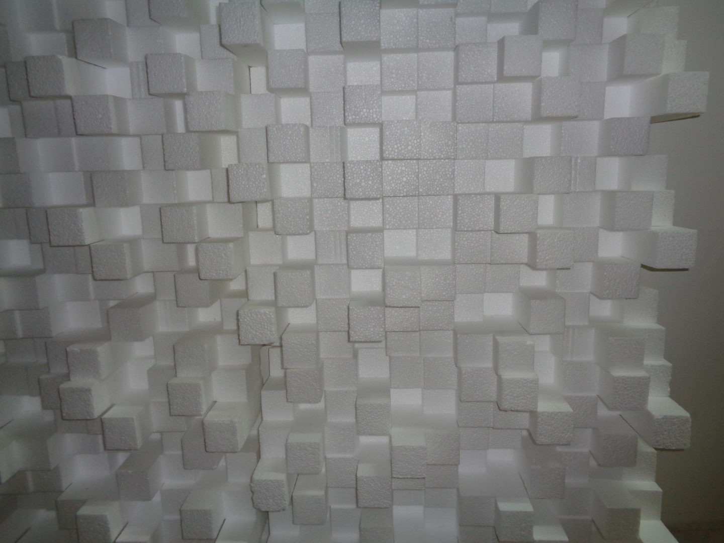

Πίσω από τη θέση ακρόασης:
Και πλευρικά :
Εννοείται πως έχουν εφαρμοστεί ακανόνιστα μοτίβα στη διάταξη των πάνελ προς αποφυγήν φαινομένων λοβοποίησης...Η όλη εκτίμηση κι εγκατάσταση πήρε λιγότερο από 60 λεπτά της ώρας...
Επισημαίνεται κιόλας ότι το πρωταρχικό ζήτημα θα είχε ήδη επιλυθεί και μόνο με τη μπροστινή διαρρύθμιση γύρω από τα ηχεία...Καλύφθηκε όμως σε στρατηγικά σημεία και η περίμετρος,γιατί στοχεύουμε ακόμα παραπέρα από τη λεγόμενη master τοποθεσία ακροατή...
Φανερώνεται λοιπόν σε τί ανταποκρινόταν η χρηματική διαφορά...Αυτές οι διατάξεις μαζί με το sub κατέχουν - όχι αδίκως κατά τη γνώμη του γράφοντος - τη μερίδα του λέοντος από το αντίτιμο για το setup...

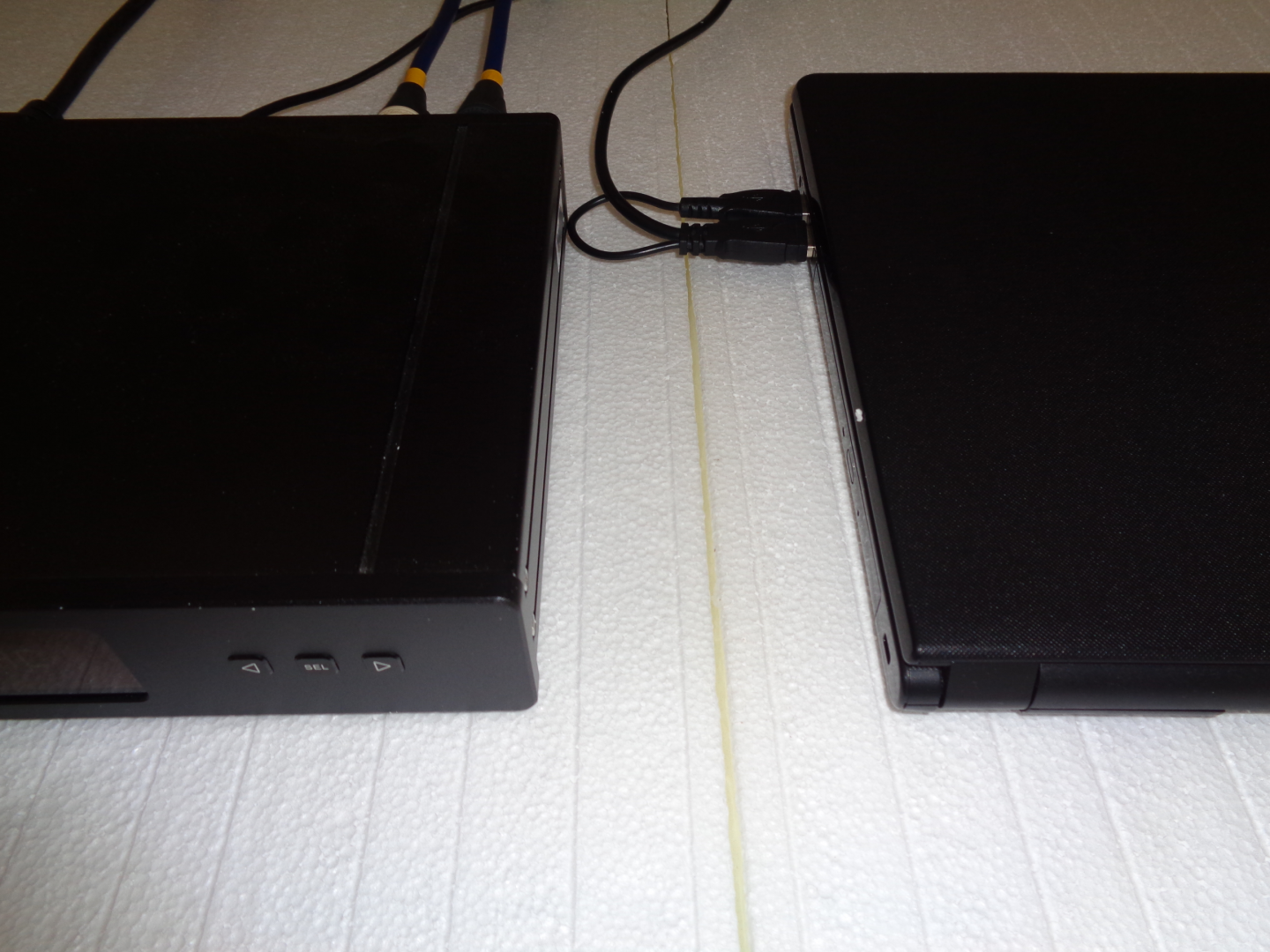

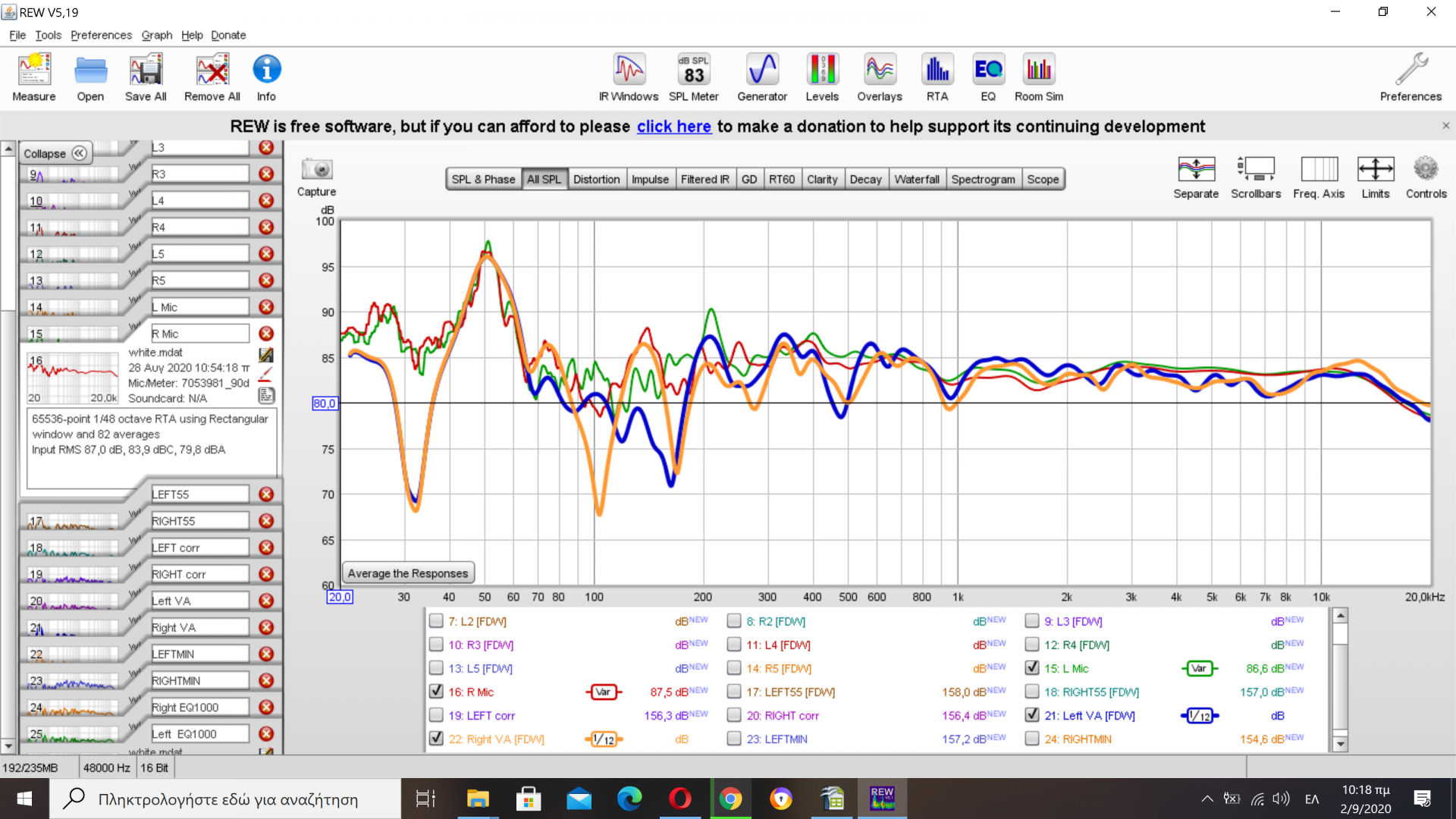

Συμπληρώνεται ότι το Topping δεν χρησιμοποιείται σε ρόλο προενισχυτή αλλά ως αμιγές DAC.Χάρη στη ρυθμιζόμενη ευαισθησία εισόδου από το 18S,έχει επιλεγεί σε ρόλο εξασθενητή το μονίμως εμπλεκόμενο volume από τον ψηφιακό αναπαραγωγό....

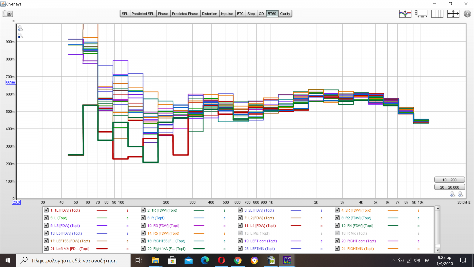

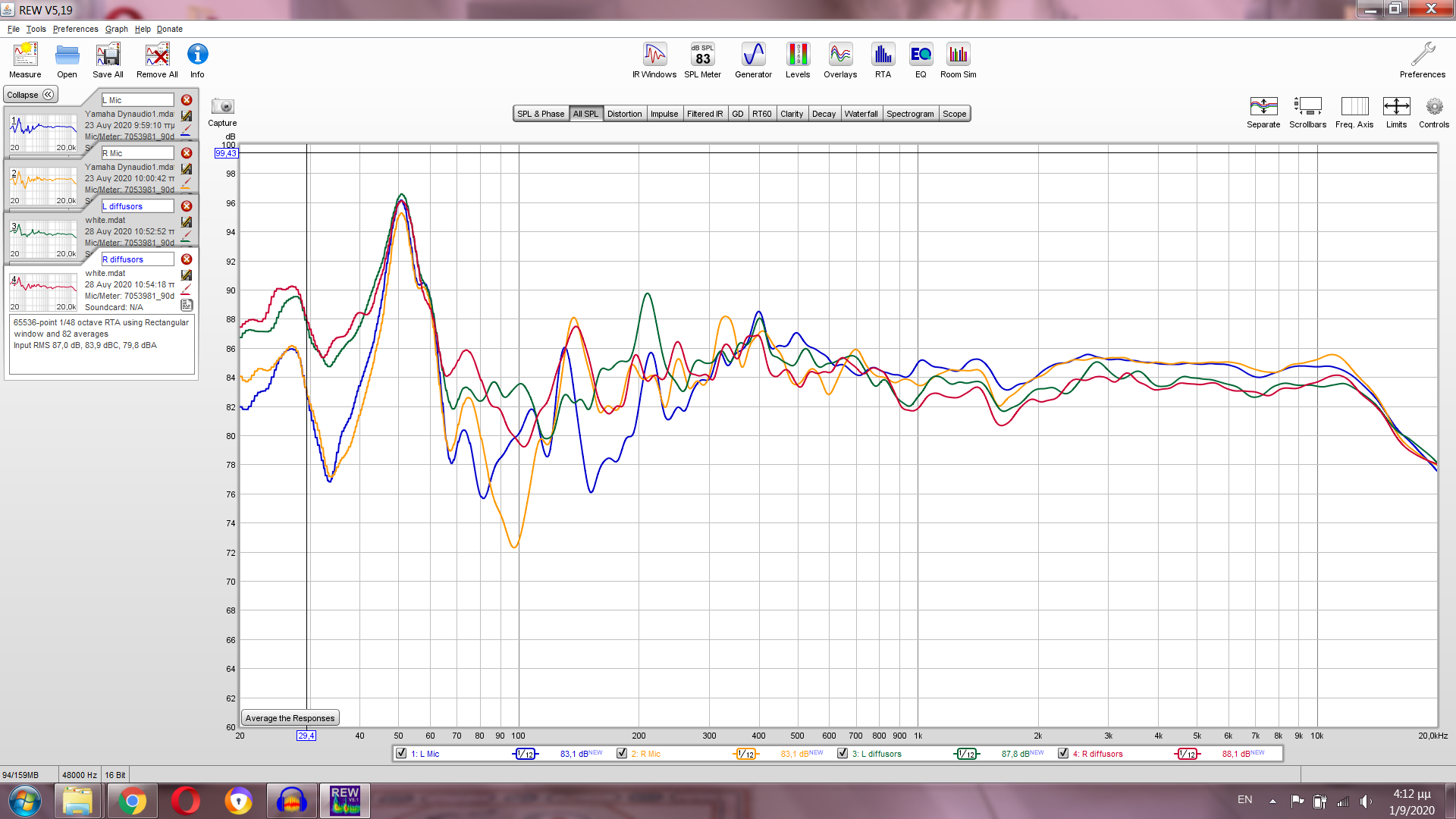

Ας δούμε τώρα τη νέα δέσμη RT60 από σαρώσεις ληφθείσες σε ίδιες θέσεις με την προηγούμενη:
Στις οκτάβες αιχμής έχει μειωθεί κατά 150 msec,χωρίς ανατροπές στα άκρα του φάσματος...Ο χώρος σε γενικές γραμμές παραμένει ΄΄ζωντανός΄΄ κι εφόσον δεν πρόκειται για μονιμοποιημένη ακουστική φροντίδα,στο πλαίσιο αυτής της παρουσίασης και σε επόμενο στάδιο θα γίνει ωραίο παιγνίδι με τις κλίσεις στην καμπύλη-στόχο....

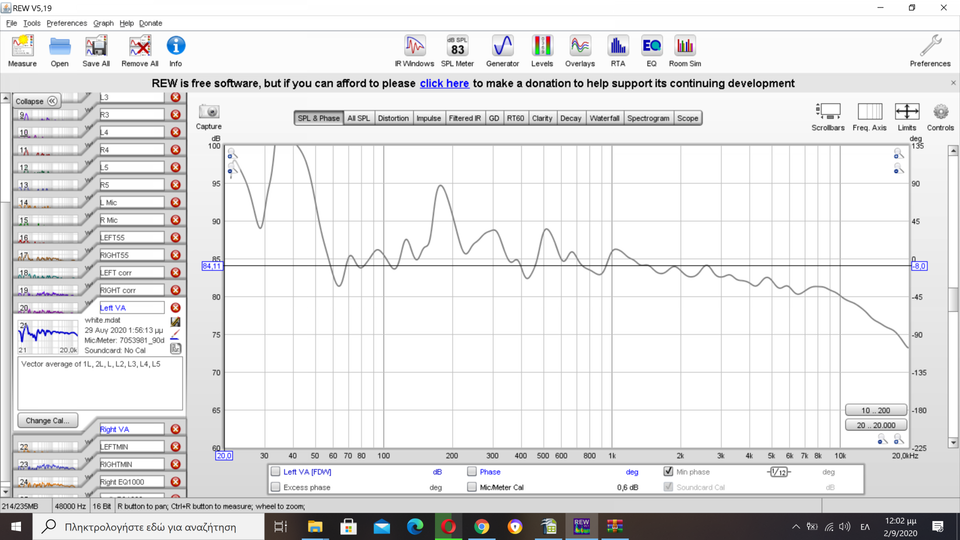

Ας παρατηρήσουμε τώρα τις διαφορές στις αποκρίσεις συχνότητας όπως μετρήθηκαν για τα επιμέρους κανάλια γύρω από το sweet spot πριν και μετά την εφαρμογή των πάνελ.
Η εξομάλυνση όπως πάντα είναι 1/12 οκτάβας...Οι καμπύλες μπλε και πορτοκαλί αναπαριστούν τις αποκρίσεις στον γυμνωμένο χώρο για αριστερό και δεξί κανάλι αντίστοιχα,ενώ οι πράσινη και κόκκινη στον γεμισμένο χώρο :
Παρατηρούμε τη σύγκλιση στις κατώτερες μεσαίες οκτάβες,ενώ στις ανώτερες η πρότερη κατάσταση συλλαμβάνεται πιο πριμάτη.Στις δε πρώτες οκτάβες έχουμε τη χαρακτηριστική μείωση στο βαθμό των μεταπτώσεων με τα αρχικά twin peaks και υποχωρήσεις να εξομαλύνονται στο προφίλ της απόκρισης και να γίνονται λιγότερο διακριτά.
Διαπιστώνεται λοιπόν και πόσο ωφέλιμη μπορεί ν'αποβεί η συνοδός απορροφητική δράση στα θερμοπολυμερή πάνελ,ιδίως και όταν διατάσσονται με ψευδοτυχαία αλληλοεπικάλυψη...

Αναφέρεται επίσης ότι οι δορυφόροι έχουν σταθερά φραγμένη την διάταξη ανάκλασης χαμηλών.Το δε sub 18S έχει στην τρέχουσα εφαρμογή ενεργοποιημένο το υψιπερατό φίλτρο προς τους δορυφόρους,ενώ το βαθυπερατό του είναι σεταρισμένο για τα οχτάιντσα LYD8...
Οι αποκρίσεις Vector Averaged (αριστερό κανάλι μπλε,δεξί πορτοκαλί καμπύλη) καθώς και οι αποκρίσεις πλάτους (πράσινη και κόκκινη αντίστοιχα) με τη γνωστή μέθοδο μετακινούμενου μικροφώνου και όπως πάντα εξομάλυνση 1/12 οκτάβας :
Ικανοποιητική ταύτιση άνω των 200 Hz.Οι μεταπτώσεις στις χρονικές αποκρίσεις μεταξύ των επιμέρους καναλιών ισχύουν σε ζώνες ανώτερες των 100 Hz ,οπότε θα είναι εύκολες οι εξομαλύνσεις σε αυτές με τα φίλτρα του rePhase...
Με την ξεχωριστή χρονική συμπεριφορά που εξασφάλιζε η εφαρμογή ESS και η ευθυγράμμιση από τον επεξεργαστή του 18S,το σχέδιο προέβλεπε η φασική διόρθωση να μη γίνει με γνώμονα τη μηδενική φάση,αλλά την κατάσταση ελάχιστης φάσης για τη συγκεκριμένη ενιαία οντότητα.Αυτό εξασφάλιζε κιόλας την εμπλοκή του μικρότερου δυνατού πλήθους από faders κατά τη φασική διόρθωση,αφού υπήρχε υψηλή συνάφεια του λαμβανόμενου VA προς το ομόλογο ιδεώδες ελάχιστης φάσης...

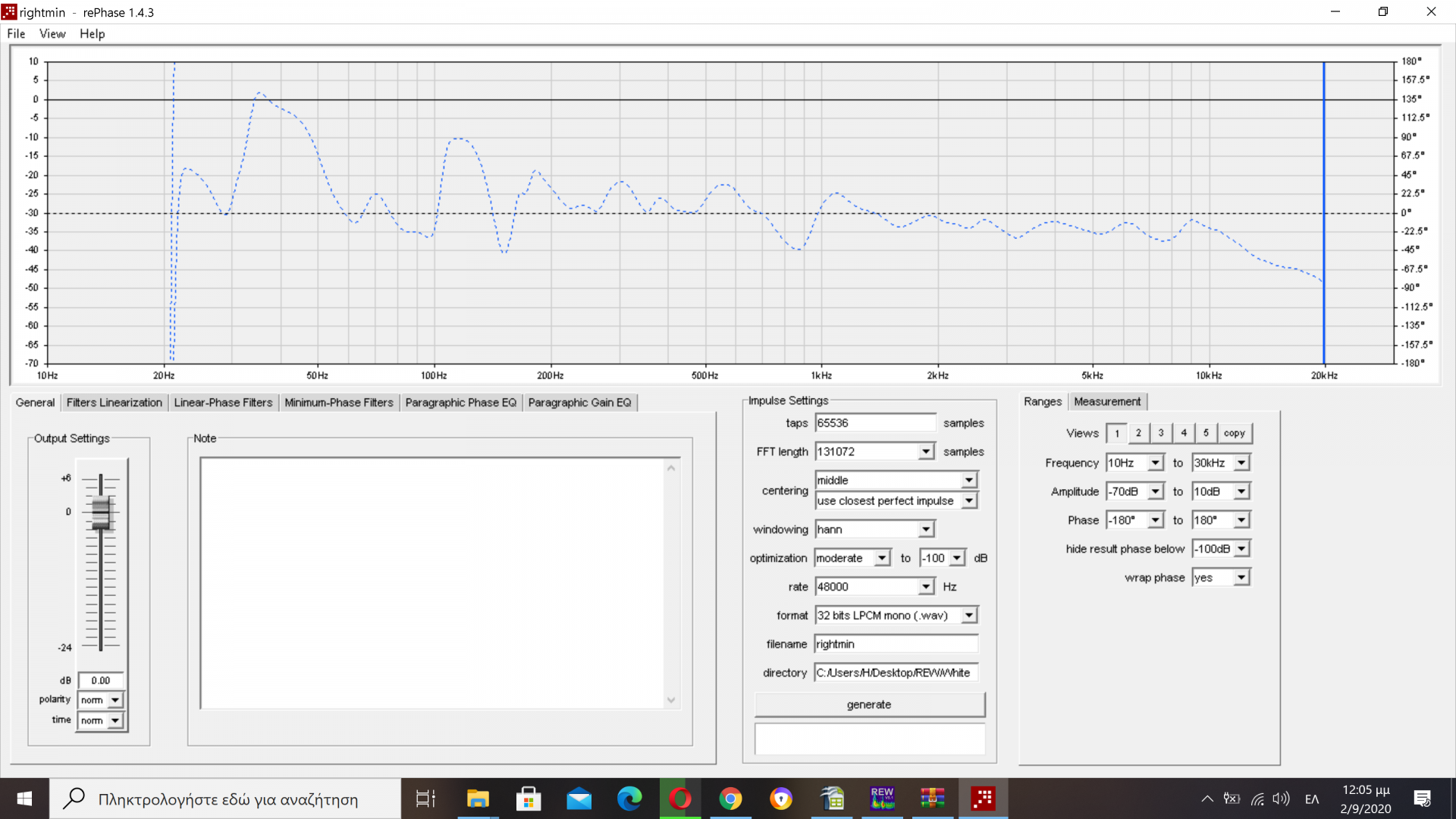

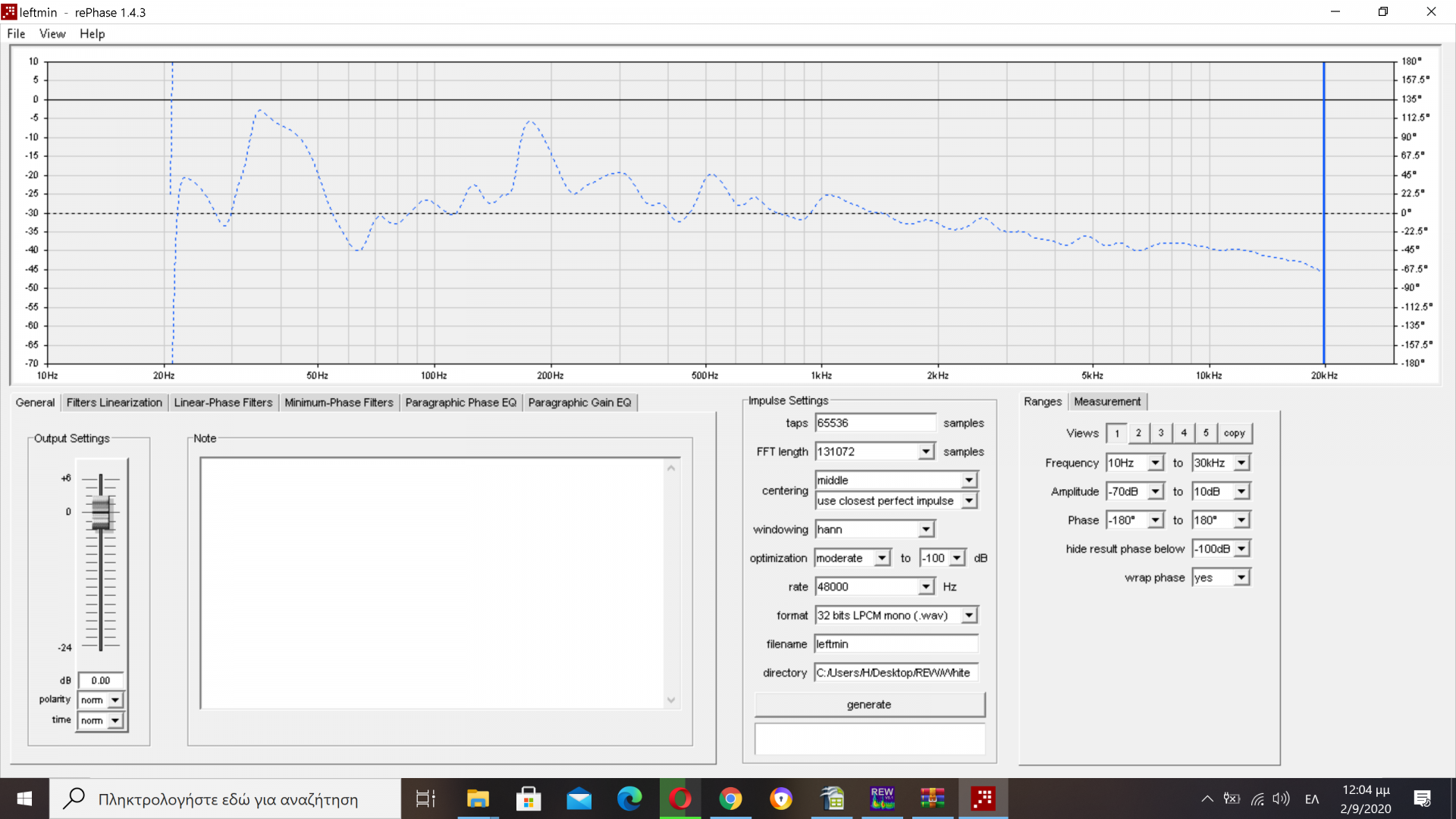

Ιδού οι αποκρίσεις ελάχιστης φάσης για τα επιμέρους κανάλια με τις αντίστοιχες φασικές διορθώσεις σε περιβάλλον rePhase...
Αριστερό κανάλι:
Δεξί κανάλι:
