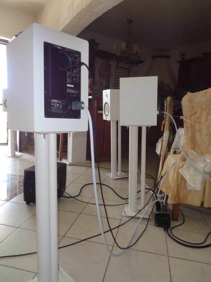

Το σχέδιο εγκατάστασης πολυκαναλικών απαιτεί εκ των προτέρων γνώση πάνω στις χονδρικές θέσεις για τα επίγεια δορυφορικά κανάλια και διαπίστωση άμα είναι δυνατή εγκατάσταση σε δεδομένο χώρο με γρήγορη ματιά... Εφόσον τα πατώματα σε όσα δωμάτια υπάρχουν στο Παράλληλο Σύμπαν είναι πλακόστρωτα, μου κάνουν μια κόλλα Α4, ένας χάρακας και διαβήτης για να σχεδιαστεί ένας πρόχειρος οδηγός πεντακαλικών θέσεων κατά το τυπικό πρωτόκολλο της ITU :
Εκτός του ότι είναι φθηνή η OEM πολυκαναλική κάρτα ήχου έχει για αμιγώς audio εφαρμογή επιδόσεις SINAD ελαφρώς καλύτερες και πραγματική ψηφιακή ανάλυση τάξης 16 bit που δεν έχουν - όπως έχει διαπιστωθεί στα τεστ του ASR - οι AV ολοκληρωμένοι κάτω του διχίλιαρου... Κάτι τέτοιο οφείλεται μάλλον στην απουσία video κυκλωμάτων και αθωράκιστων τελικών σταδιων ενίσχυσης ενώ λείπουν και οι θορυβώδεις μετασχηματιστές τροφοδοσίας. Επίσης η επεξεργασία του σήματος περνάει από απλούστερα DSP αφού παρέχονται στοιχειώδεις και μόνο δυνατότητες.
Σε επίπεδο ακροαματικών εντυπώσεων μου αρέσει περισσότερο από τον DENON 3800 κατά την ακρόαση αρχείων από ψηφιακό αναπαραγωγό σε exclusive mode... Υπ'όψιν κιόλας ότι όλοι οι προσιτοί AV κάνουν όταν δεν θα βρίσκονταν σε pure direct mode αναδειγματοληψία όλων των εισερχόμενων σημάτων στην ίδια τιμή των 48 KHz που κάνει και η συγκεκριμένη κάρτα ήχου.
Κατά την έναρξη του ταξιδιού στο παρόν νήμα ο πήχης ικανοποίησης είχε τεθεί στα 3500 ευρώπουλα για δικαναλικό setup. Μπορεί να κρατηθεί σε ισοδύναμο επίπεδο και για 5.1 setup περιλαμβάνοντας μονάχα ένα τεμάχιο sub σε τοποθεσία συναφή προς το σύνολο των δορυφόρων και διαχείριση σήματος με αποδεκτούς συμβιβασμούς... Από εκεί και πέρα πρέπει να ΄΄γεμίσει΄΄ ο κατάλληλος χώρος για να ΄΄τιναχθεί η μπάνκα στον αέρα΄΄... Ένας χώρος πραγματικά μεγάλος που φέρνει σε εκθεσιακές σάλες ξενοδοχείων, δεν σηκώνει διάτρητες γυψοσανίδες, δεν υπάρχει κρεβάτι και τα φαινόμενα SBIR θα είναι εκ προοιμίου μετριασμένα ελέω μεγάλων αποστάσεων καθενός ηχείου από τα παρακείμενα τοιχώματα.
Η καθημερινή τριβή με το συγκεκριμένο setup βοήθησε κιόλας να καταλάβω γιατί οι αντιπρόσωποι ΄΄ζορίζονται΄΄ γενικώς να κατεβάσουν πολυκαναλικά αξιώσεων τουλάχιστον στις εγχώριες εκθέσεις...

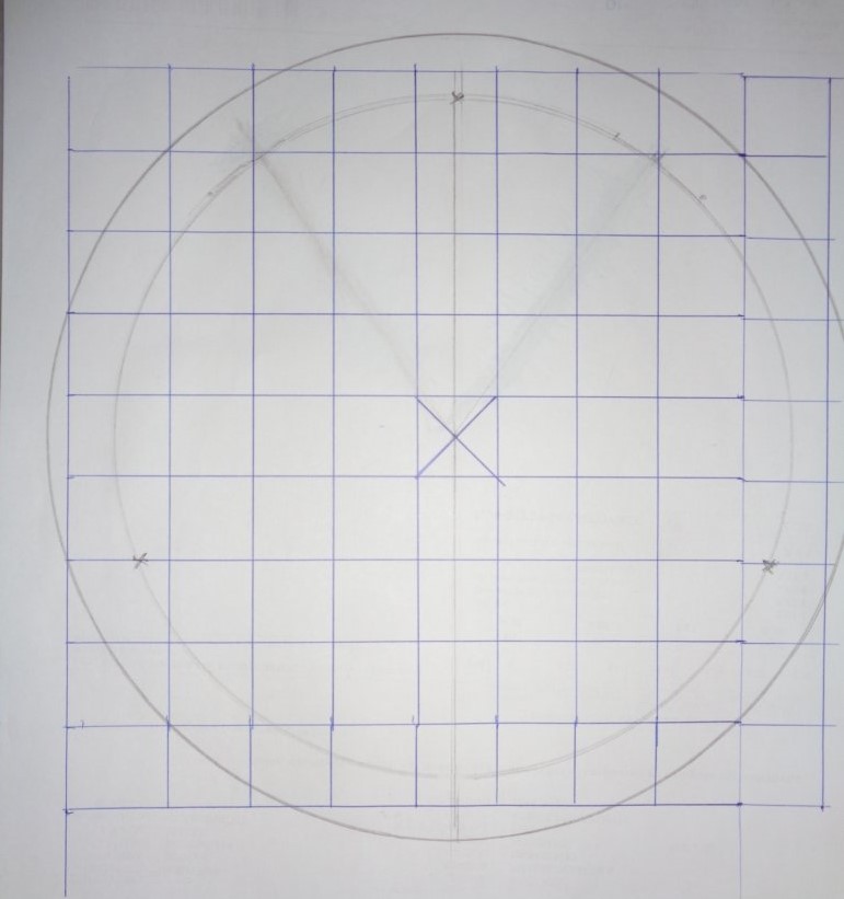

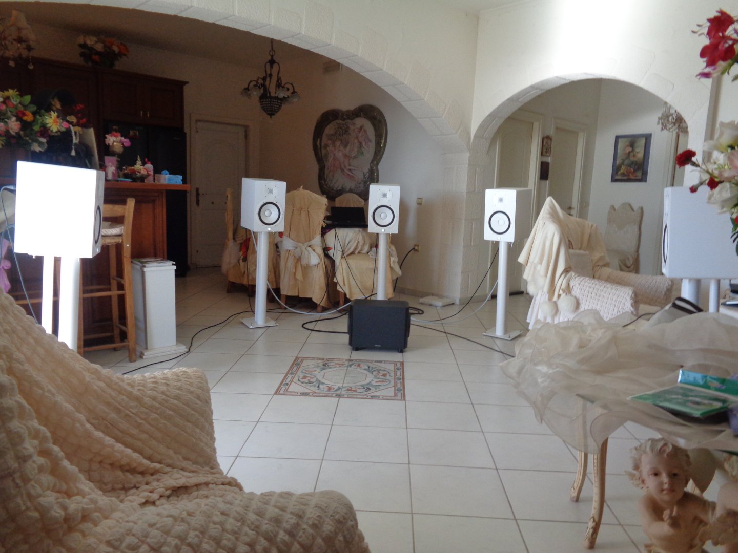

Δεν πιστεύω η MLP να είναι εκεί που βλέπω την αριστερή μπερζέρα ! πίσω από τα surrounds . !
Ο τόπος για τις θέσεις ακρόασης είναι πάνω στο τεχνούργημα με τα τέσσερα πλακάκια μπροστά από το sub... Αλλά κι εκεί που είδες εισπράττουμε συνεκτική ηχητική σκηνή.
Για εξήγησέ το αυτό..
Ήμουν βέβαιος ότι εσύ θα το ζητούσες πρώτος...
Καταρχάς όταν το πρωτοέστηνα διαπίστωνα ότι χρειάστηκε τριπλάσιος περίπου χρόνος για να διευθετηθούν τα ηχεία ακριβώς στις προβλεπόμενες αποστάσεις και κλίσεις σε σύγκριση με δικαναλικό στήσιμο.
Κατόπιν η ακτίνα του setup είναι τάξης 170 cm περίπου ανταποκρινόμενη μονάχα σε τριάδα θέσεων στον οριζόντιο άξονα του ημικυκλίου. Για περισσότερες θέσεις όπως θα ίσχυε σε εκθεσιακό περιβάλλον απαιτείται αρκετά μεγαλύτερη διάσταση στην ακτίνα επομένως ακόμα μεγαλύτερη διαθέσιμη έκταση. Με ακόμα μεγαλύτερες αποστάσεις ακρόασης θα χρειάζονταν στιβαρότερα ηχεία και sub , όπως λ.χ. τότε με τα Gethard...
Αυξάνοντας τη διάσταση τα ηχεία θα πλησιάζουν και στα παρακείμενα τοιχώματα οπότε άντε να βάζουν και ν'αφαιρούν οι αρμόδιοι εκθέτες εκτεταμένη ακουστική φροντίδα για ένα ΣΚ...
Έστω όμως ότι βρίσκεται κάποιος μερακλής να τα κάνει όλα ΄΄κατά τη βίβλο΄΄. Τότε θα πρέπει ν'ανταποκρινόταν και σε όσους ενδιαφερόμενους επισκέπτες θα του ζητούσαν ακροαματική σύγκριση μεταξύ δικαναλικής και πολυκαναλικής απόδοσης. Η υπεροχή της δεύτερης με τα πολλαπλάσια κοστολόγια που εκείνη συνεπάγεται για αβανταδόρικα ηχεία με εφάμιλλα sub και τα συνοδά θ'αποκαρδίωνε τους περισσότερους... Κάλλιο λοιπόν... δύο και στο χέρι παρά πέντε και καρτέρει για να παραφραστεί το γνωστό απόφθεγμα.

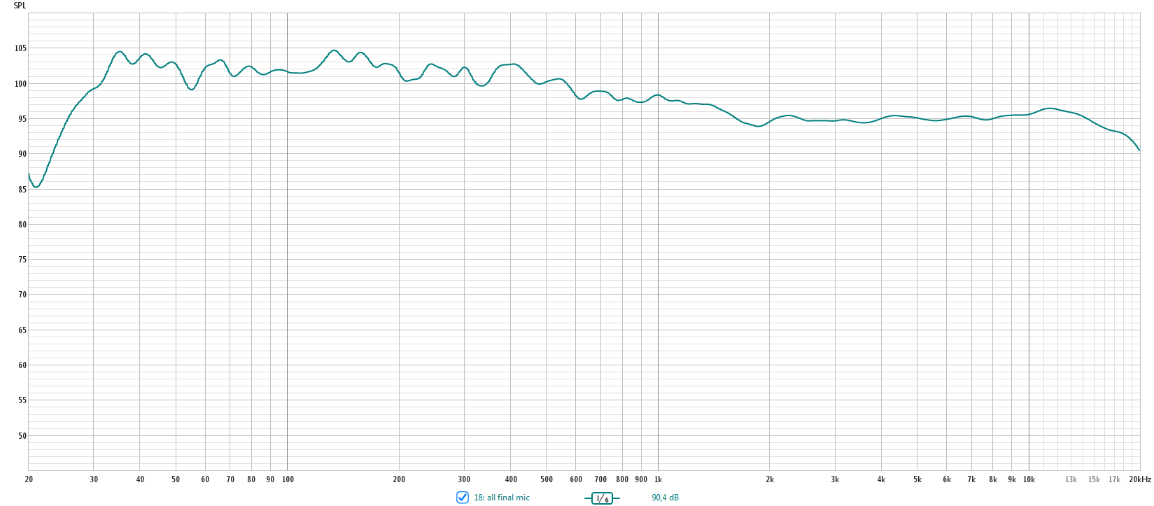

Από άλλη οπτική γωνία ...
Ο χώρος είναι ασύμμετρος κι έχει διαστάσεις στην κάτοψη τάξης 10 μέτρων +

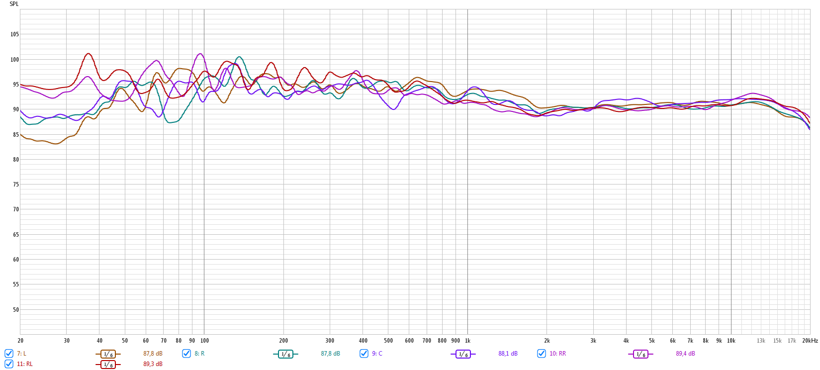

Οι τιμές RT είναι τάξης 500 msec έως τα 1000 Hz κατερχόμενες σταδιακά καθώς ανέρχονται οι οκτάβες. Αυτό συμβαίνει επειδή υπάρχει μπόλικη επίπλωση, παχιές κουρτίνες και πίνακες με ανάγλυφα σε όλες τις τοιχωματικές επιφάνειες. Η σχετικά μικρή απόσταση ακρόασης εξασφαλίζει όμως ικανοποιητική ευκρίνεια από τις ηχειακές πηγές.
Τα HS8 παίζουν full range με τη διάταξη bass reflex ελευθερωμένη και παράλληλα ευθυγραμμισμένη χρονικά χάρη στο rePhase μέσω του οποίου έχει εξομαλυνθεί ικανοποιητικά και το κροσάρισμα με το sub σε κεντρική συχνότητα 45 Hz. Η διαχείριση όπως διαπιστώνουμε δεν είναι ολοκληρωτικά by the book αλλά ακολουθήθηκαν όσες δράσεις εξυπηρετούσαν την ακρόαση υπό τις συγκεκριμένες συνθήκες.
Το μόνο στάδιο που χρησιμοποιήθηκε μικρόφωνο πριν τις διερευνητικές ακροάσεις ήταν για να βεβαιωθεί μια στοιχειώδης ισοδυναμία στη στάθμη των επιμέρους δορυφορικών καναλιών :
Σημειωτέον ότι οι ανωτέρω αποκρίσεις έχουν ληφθεί με περιστρεφόμενο μικρόφωνο χωρίς την παραμικρή εφαρμογή EQ...

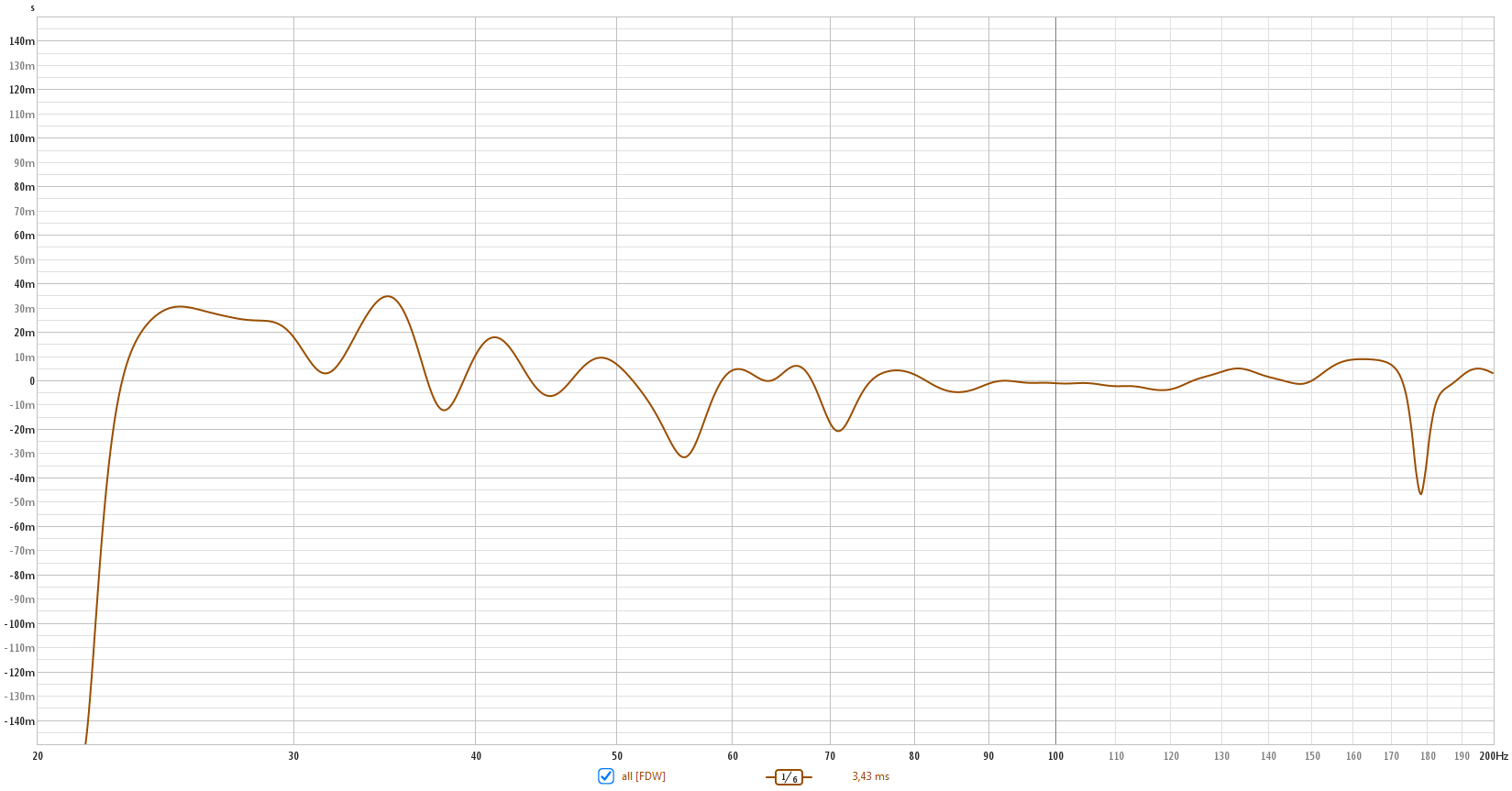

Η παράσταση group delay με όλα τα κανάλια να εκπέμπουν μαζί ελέω upmixing κι εφηρμοσμένες τις φασικές διορθώσεις μέσω rePhase δείχνει ότι οι αποκλίσεις στις πρώτες οκτάβες είναι ανεκτές :

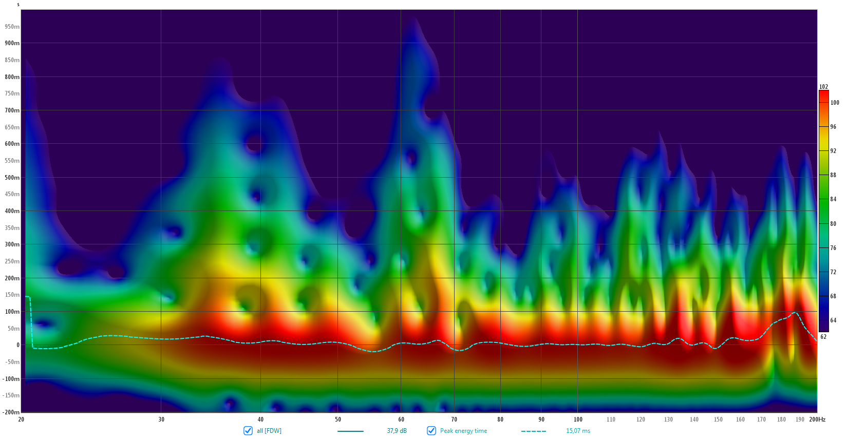

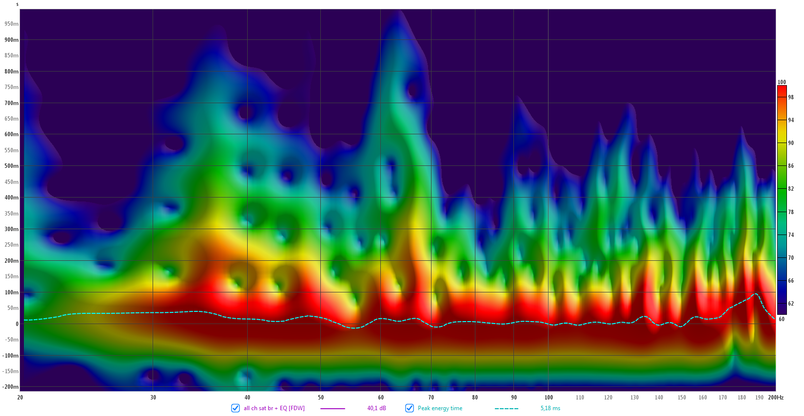

Τα επόμενα spectro απεικονίζουν κατά σειρά...
Λήψη με παντελή απουσία EQ :

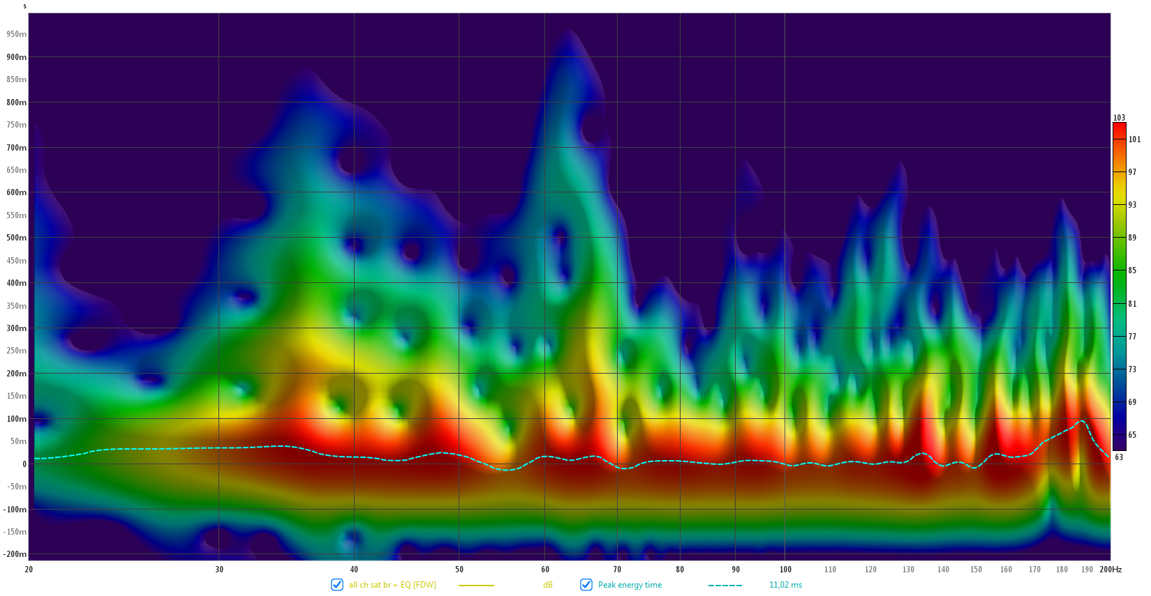

Λήψη με τα δύο μόνο φίλτρα EQ σε 42 Hz και 76 Hz αντίστοιχα :
Τέλος εκτός MLP κι εφηρμοσμένο (σε μεταγενέστερο στάδιο) το τελικό φίλτρο rePhase για τη φασική εξομάλυνση στην εκπομπή του sub:
Το σύνολο με περιστρεφόμενο μικρόφωνο:
Δεν γινόταν να τα έχουμε όλα στο συγκεκριμένο αλλά αυτά είναι αρκετά για να μη χαλιέμαι και ν'απολαμβάνω τις ακροάσεις...
