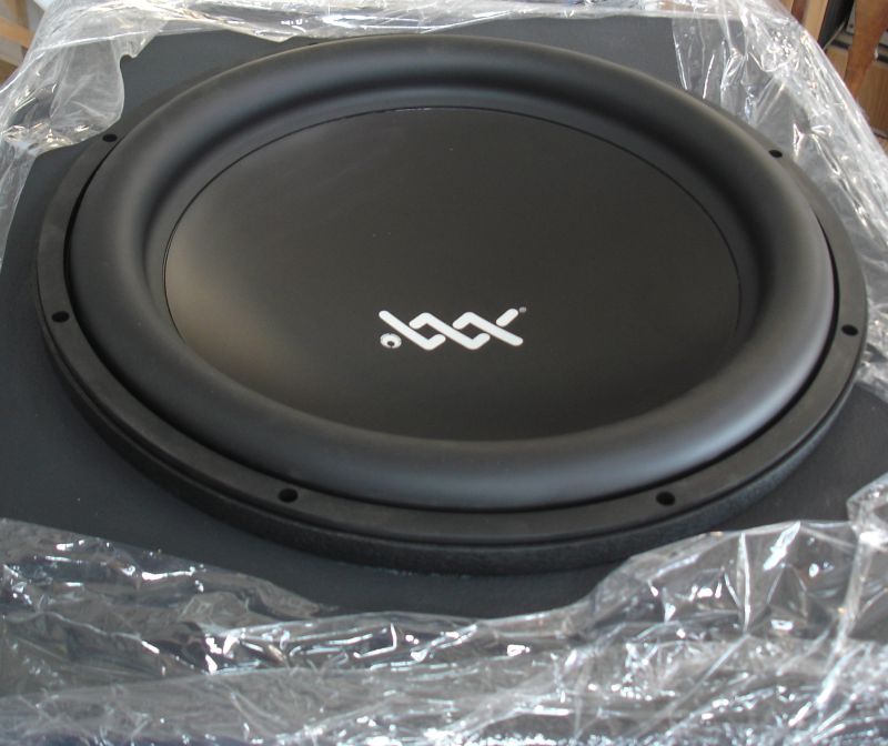

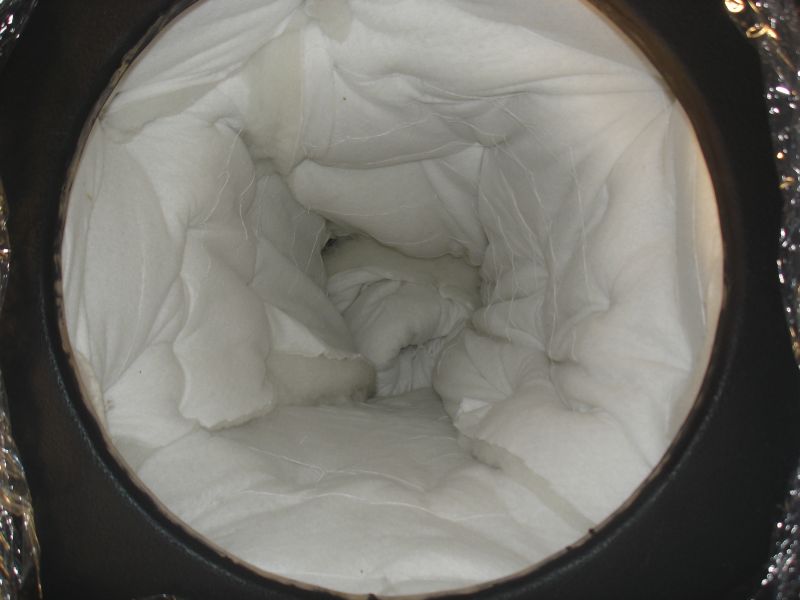

Τελείως κλειστές οι καμπίνες, ούτε μπόρνες δεν μπήκαν.
Γεμισμένες πλέον με ακρυλική βάτα.
7.216
5.720
Έτσι θα φαίνονταν, αν έμπαιναν κανονικά τα μεγάφωνα στις καμπίνες, αλλά εγώ είμαι ανάποδος!

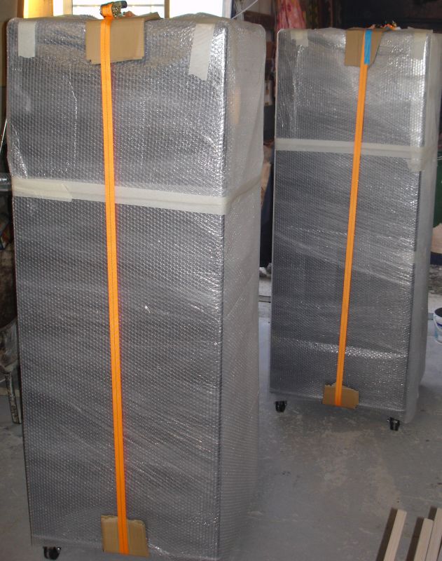

Αφού κεντραρίστηκε το μεγάφωνο στις τρύπες, ξαναβγήκε, για να μεταφερθούν μόνες τους οι θεόβαρες καμπίνες.
7.216
5.720
Re: Απάντηση: Re: Απάντηση: Re: Zingali Duevel Re!

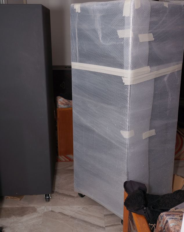

Με καρότσι, και με δύο άτομα από πάνω κι έναν από κάτω, 1-2-3 ωπ, σκαλί-σκαλί καταφέραμε και μεταφέραμε τις καμπίνες στον νέο τους χώρο.

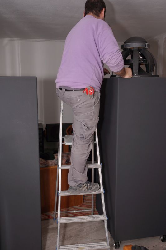

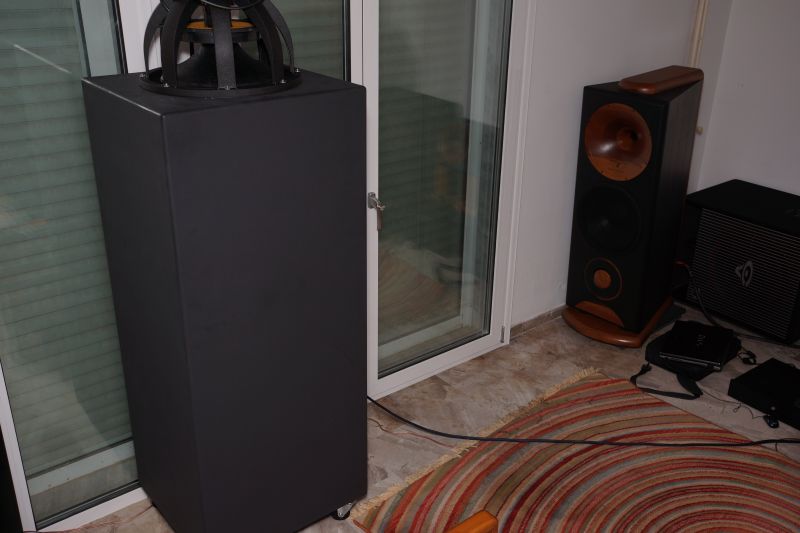

Αμέσως ο Μάριος στρώθηκε στη δουλειά βιδώνοντας τα μεγάφωνα. Δύο άτομα σηκώναμε μαζί κάθε μεγάφωνο για να μπει στη θέση του.
Για να τα βιδώσει ο Μάριος, φυσικά χρειαζόταν σκάλα. Σκέτες οι καμπίνες έχουν 1,67 ύψος!
7.216
5.720

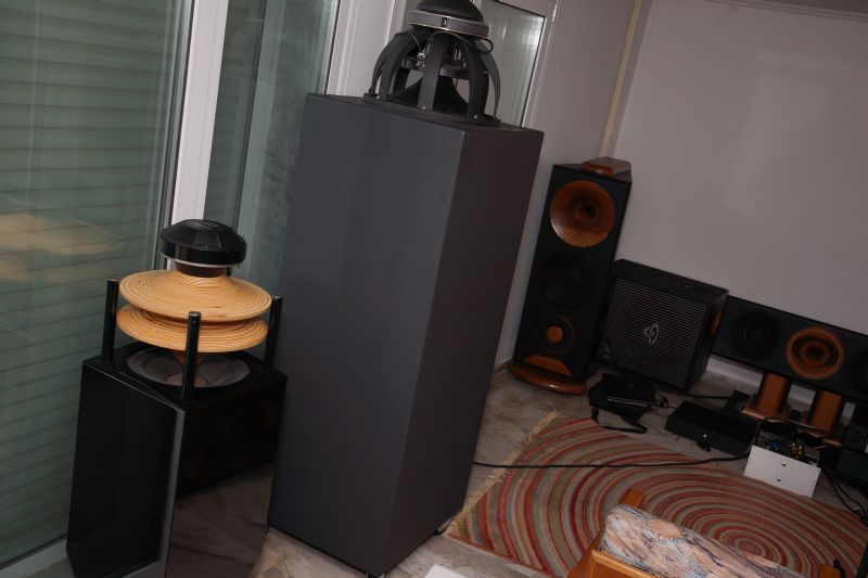

Το χρώμα που βάφτηκαν οι καμπίνες είναι σκούρο γκρι ματ ζαγρέ, πολύ όμορφο. Όλες οι ακμές στρογγυλεμένες. Ο Μάριος έκανε εξαιρετική δουλειά. Με τέτοιο βάρος ούτε καν μπορώ να φανταστώ με πόση δυσκολία δουλεύτηκαν οι καμπίνες!
7.216
5.720

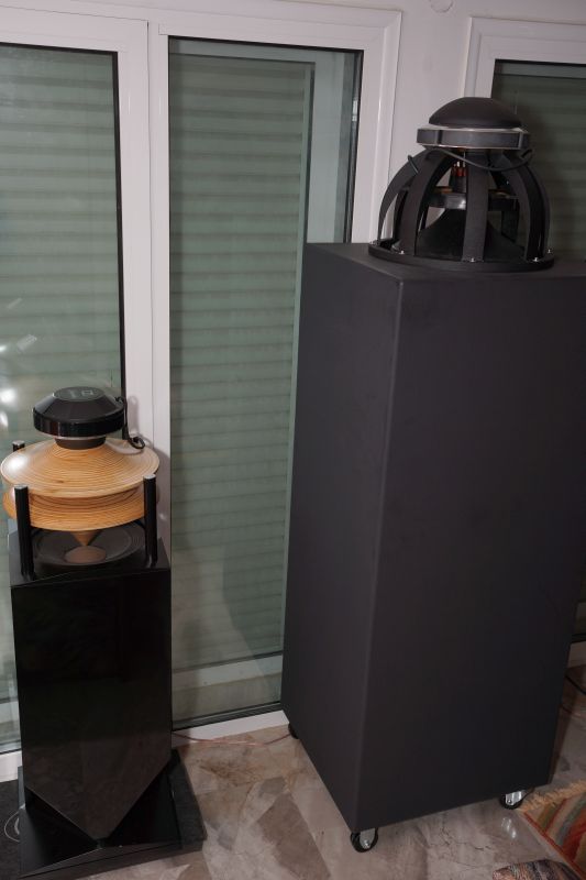

Με τα μεγάφωνα βαλμένα ανάποδα στην κορυφή, οι καμπίνες είναι πλέον τιτάνες και κυριαρχούν στον χώρο.
Τα 70κιλα ψηλά ηχεία, Zingali και Duevel, δείχνουν πλέον μινιατούρες!
7.216
5.720

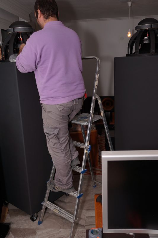

Καταφέραμε να κάνουμε τα θηρία Duevel Jupiter να φαντάζουν σαν τα βενιαμίν Duevel Planets! :116:
Ανέβηκα σε καρέκλα για να μπορέσω να βγάλω όλο το σαμπ στη φωτό!
Σημειωτέον ότι τα Jupiter πάνω στα Auralex φτάνουν το 1,30 σε ύψος!

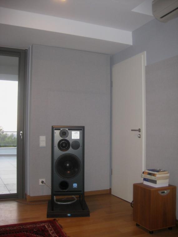

Τέλεια! Φοβερά! Απίστευτη κατασκευή!!! Ρε σεις, τα κάνατε ίδια με το φινίρισμα των επαγγελματικών ATC...θέλω και εγώ!!
Το πρώτο πράγμα που είπα στον Μάριο αυτό ήταν! Θα θέλει και ο Δημήτρης όταν τα δει, χαχα!
