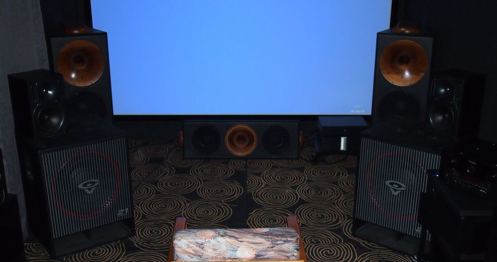

Αντίθετα, τα front wide με το Audyssey DSX έχουν πολύ πληροφορία και ναι, κάνουν δουλειά! Ακόμη και στον στενόμακρο χώρο, τα wide συμπληρώνουν και δένουν πιο σφιχτά τον ήχο με τα surround, με αποτέλεσμα το ηχητικό πεδίο να δημιουργεί κυριολεκτικά κύκλο γύρω σου.
Σε θέση wide, τα Behringer δείχνουν πολύ περισσότερο τα δόντια τους. Με την ευκαιρία, έφερα και τα 21'' σαμπ μπροστά, χρησιμοποιώντας τα ως βάσεις για τα wide. O στόχος είναι να φέρω έτσι το σκάσιμο του μπάσου μπροστά, ώστε τα Re Audio πίσω να μη φανερώνουν καθόλου τη θέση τους, αναλαμβάνοντας τα 10-30Hz.

Έμαθες λοιπόν ότι μπορεί το κεντρικό να κρεμαστεί από το ταβάνι, ακόμα και σε χαμηλοτάβανο χώρο, χωρίς να εμποδίσει τη δέσμη του προβολέα.
Φυσικά χωρίς ρακ κάτω από το πανί. Δεν υπάρχει κανένας λόγος να υπάρχει ρακ μηχανημάτων μπροστά. Αναγκαστικά μετά έχεις το πανί τόσο ψηλά, που η ενεργή εικόνα ξεκινά μόλις μια πιθαμή από το ταβάνι.
