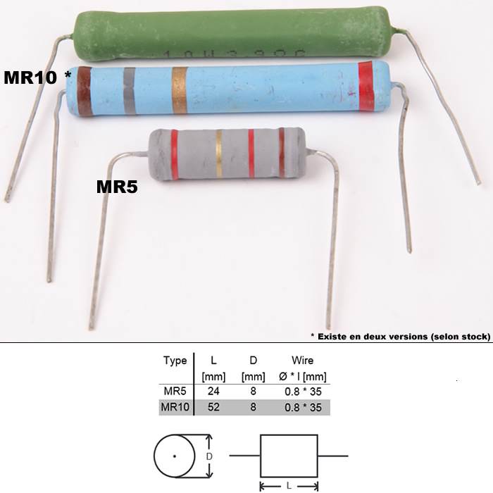

εγώ χρησιμοποιώ τις πράσινες μούντορφ. ειναι και φτηνές... βάζω 2 παράλληλα για περισσότερο βατάζ όπου χρειάζεται.
και στον πυκνωτή δε χρειάζεται τίποτα φοβερό, όλα όσα έχεις είναι μια χαρά, διάλεξε κάτι φτηνό.

Κώστα τις πράσινες Mundorf τις βρίσκεις πουθενά Ελλάδα?
Γιατί τα γαλλικά μου είναι λίγο σκουριασμένα...

Απάντηση: ZOBEL λέμε.
πολύ με παιδεύεις...
από ελλάδα δεν παίρνω ούτε λάστιχα για το αυτοκίνητό μου.
χρόνια τώρα...
εσύ πάρε απ'όπου θες. γαλλικά και γω δε ξέρω.
