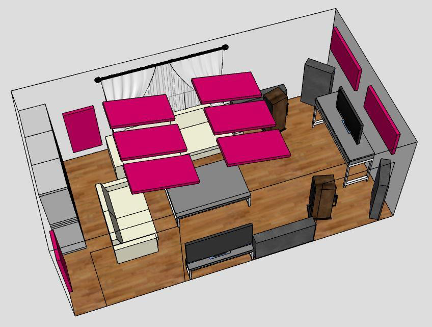

Πέραν της αρχικής επανατοπόθετησης των ηχείων , που αμέσως υπήρξαν διαφορές στην εστίαση των οργάνων και το βάθος της σκηνής, οι παρεμβάσεις που πρότεινε ο Χάρης φαίνονται στη φωτογραφία:
page19image3936736

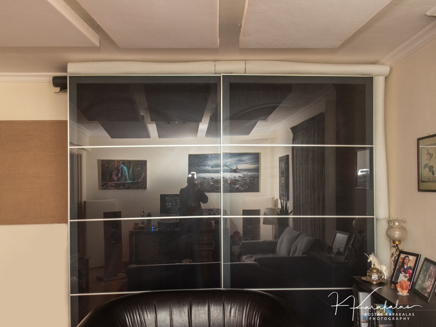

Όπου με μωβ τα 10 ακουστικά πάνελ διαστάσεων 120Χ60 (τα 4 στους τοίχους ART panel και με γκρι 4 μπασοπαγίδες (δύο πίσω από τα ηχεία και 2 στο πλάι και τέλος κλείσιμο των κενών της γυάλινης ντουλάπας που υπάρχει πίσω από τη θέση ακρόασης μεταξύ του τοίχου και αυτής.
Α! Και αν είναι ανοιχτή έχει καλύτερο αποτέλεσμα, οπότε την τακτοποίησα όπως είχα μάθει στην ΣΣΕ.

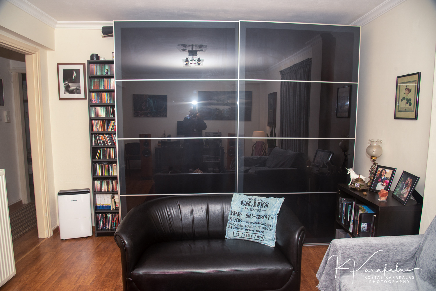

Αρχικά με 4 φύλλα aritherm έκλεισα τα κενά της ντουλάπας.

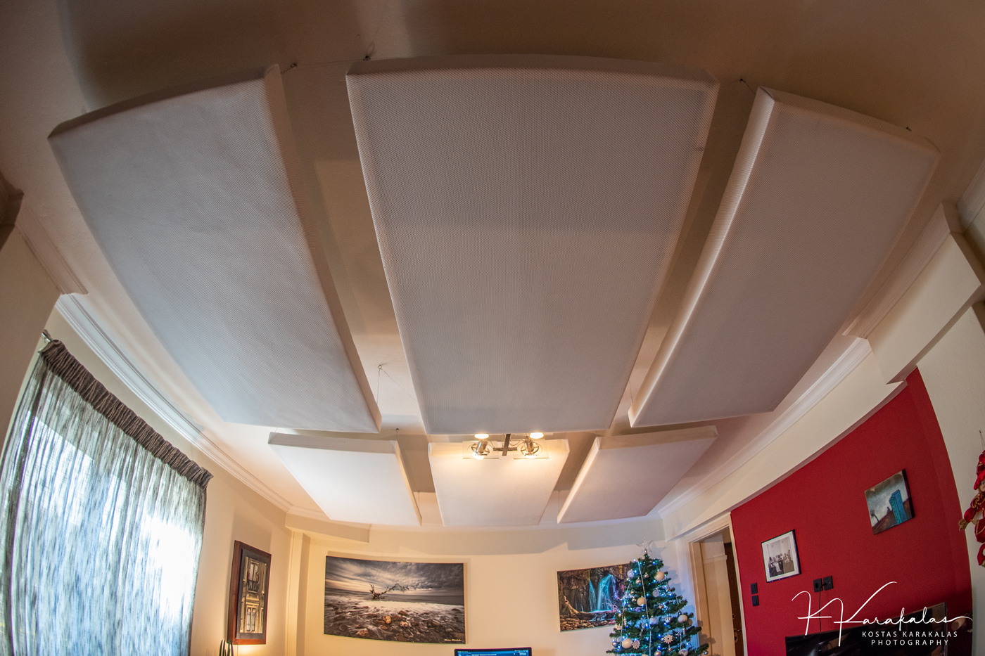

Μετά και αφού ΔΕΝ έχω πρόβλημα ούτε από την σύζυγο ούτε με την εμφάνιση του χώρου αποφάσισα πρώτα να κάνω πρώτα τα 6 πάνελ για το ταβάνι (cloud). Συνολικό κόστος 180€ (aritherm, πανί και ξύλα). Το αποτέλεσμα πέραν του αναμενομένου καλό και με τη βοήθεια φίλου κρεμάστηκαν (24 τρυπές στο ταβάνι). Το πιο δύσκολο κομμάτι το τρύπημα στο ταβάνι ΙΣΙΑ (μερικές ξέφυγαν λίγο).

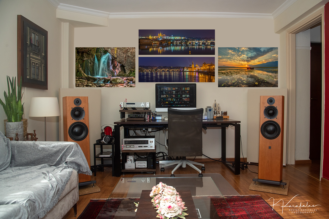

Το τελικό επιθυμητό αποτέλεσμα αυτό:
Οι φωτογραφίες είναι δικές μου από τις διάφορες φωτογραφικές μου εξορμήσεις και ταξίδια. Οι διαστάσεις 90Χ60 και 90Χ30, αφού έτσι δεν κόβεται θέμα από αυτές.

Και η ντουλάπα πριν και μετά.

πληγη διακρινω την επιφανια πισω απο τη θεση ακροασης και οι πορτες ελπιζω να κλεινουν.

Θα έκανα κάτι για τις γυάλινες επιφάνειες πίσω από την θέση ακρόασης.
Μάλλον δεν το διάβασες όλο. Ανοίγω την ντουλάπα όταν ακούω.;)

Όχι, δεν έχουμε. Δεν υπάρχουν πόρτες μόνο οι κάσες είναι.

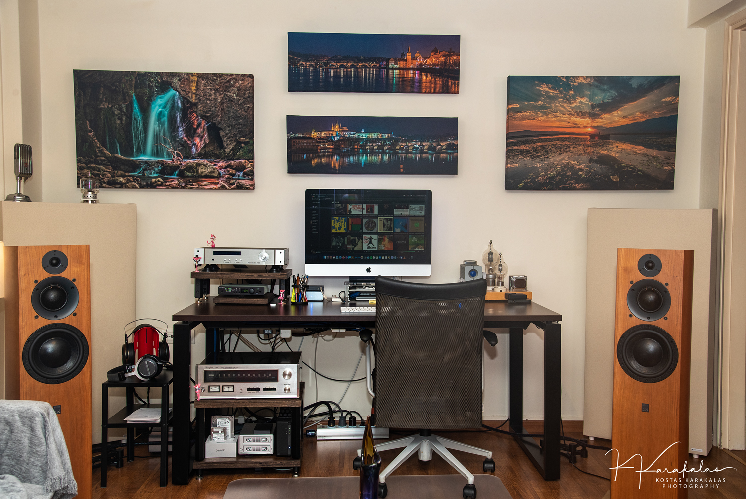

Ολοκληρώθηκε και η κατασκευή των 6 συνολικά Art Panel (1 120X60cm, 2 90X60cm και 2 90X30cm), τοποθετήθηκαν στα σημεία που φαίνονται στην πρώτη φωτογραφία και είχε υποδείξει ο Χάρης (Zakman35).
Και λίγα λόγια για την κατασκευή:
Όπως ανέφερα και πιο πάνω το πανί ήταν το Adobo YB165, της Camira σειρά Lucia.
https://www.camirafabrics.com/us/fabrics/contract/lucia
Αγοράστηκε από την εδώ αντιπρόσωπο κ. Βασ. Καλούδη από Θεσ/νίκη (6944570442), εξυπηρέτηση εξαιρετική.
Η εκτύπωση έγινε στην https://chromotex.gr στο Κορωπί. Εκτύπωση εκπληκτική, απορώ γιατί κάποιοι Έλληνες κατασκευαστές τα στέλνουν στο εξωτερικό, άψογη εξυπηρέτηεη από τον κ. Δημ. Παπαδέλη και άμεση εκτύπωση (μέσα σε μία μέρα). Τιμή και για τα 6 πάνελ κάτω από 100€.
Χρησιμοποιήθηκε τάβλα πεύκο πάχους 2cm και 6,5cm φάρδος και ανάλογα μήκη για τα τελάρα. Πίσω μπήκε aritherm 5cm.
Συνολικό κόστος κατασκευής και για τα 6 κάτω από 250€.
Αν λοιπόν κάποιος ενδιαφέρεται για ανάλογη κατασκευή ας κοιτάξει και τους παραπάνω ή ας επικοινωνήσει μαζί μου για περισσότερες λεπτομέρειες.
Ακουστικά τώρα όλα έγιναν πιο σωστά. Μπάσο σφιχτό και ρωμαλέο, τα όργανα μπήκαν στη σωστή θέση και η σκηνή απέκτησε περισσότερο βάθος.

Τι θα κανεις με την ντουλαπα ?

Την έχω ανοικτή όταν ακούω :D .
Επειδή μου περίσεψε ύφασμα (παράγγειλα 4μ. μου στείλαν κοντά 5,5μ. και για τύπωμα χρησιμοποιήθηκαν 3,2μ.) ίσως αργότερα κάνω δύο πάνελ να τα βάζω από πίσω μου και εμπρός από την ντουλάπα. Τώρα που πήρα το κολλάει......

Υπάρχει ωραιότατη ηχοαπορροφητική κουρτίνα, που θα μπορούσε να τοποθετηθεί σε ράγες στο ταβάνι μπροστά από την γυάλινη ντουλάπα που βρίσκεται πίσω από την θέση ακρόασης, και όταν ακούς μουσική να τραβάς την κουρτίνα, στις υπόλοιπες ώρες να είναι μαζεμένη στην άκρη.
Αυτό θα έκανα αν ήμουν στη θέση σου.
