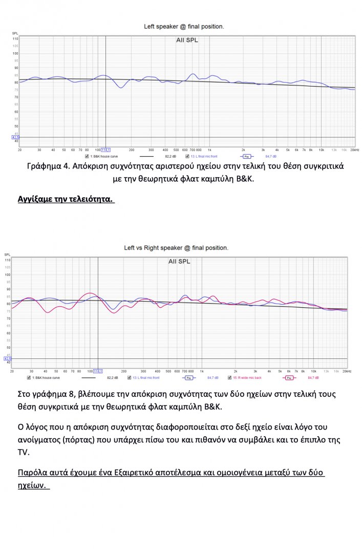

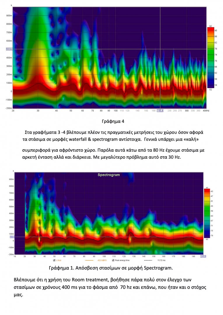

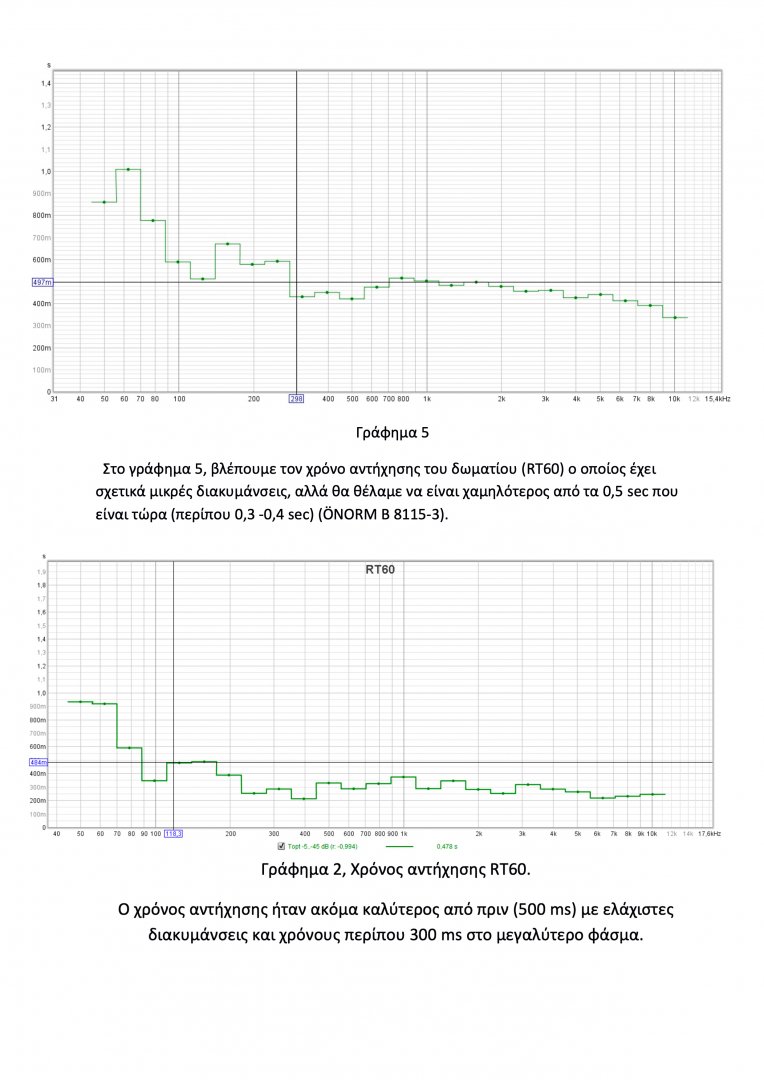

Μετά από ένα χρόνο και.....οι μετρήσεις πριν και μετά από τον Zakman (Χάρη).
Επάνω σε κάθε φωτογραφία το πριν και κάτω το μετά.

Να σε ρωτήσω κάτι, που δε το διέκρινα καλά. Τι σου προτάθηκε (για την απέναντι πλαινή πλευρά) για να "ισορροπήσεις" την ύπαρξη του καναπέ που βρίσκεται μόνο στην μία ?
Βλέπω μόνο ένα πάνελ (στην μακέτα) ... τι βάθος είναι , τι υλικό και έχει μπροστά του κάποιο πάνελ ? (ή είναι σχεδιασμός που τελικά δεν υλοποιήθηκε) ? Έγινε καμια συζήτηση για την επίδραση του πλαινου καναπέ με τον ειδικό έστω σε θεωρητικό επίπεδο ?
Ευχαριστώ.

Δεν προτάθηκε κάτι και έμεινε έτσι. Δεν συζητήθηκε το θέμα.

Δηλαδή αυτό που βλέπω σαν πρόταση στην 1η φωτό (μακέτα) κάτω δεξιά σου , δίπλα στην τηλεόραση και μοιάζει σαν πάνελ, δεν υλοποιήθηκε ?
Η απόσταση των ηχείων (απο το τουίτερ) απο το πλαινό τοίχο, πόση είναι 75 -80 εκατοστά ?

Τα δύο πλαϊνά είναι μπασοπαγίδες που δεν μπήκαν λόγω χώρου. Δεν χωρούσαν. Βλέπεις είναι ένα χώρος πολλαπλών χρήσεων και όχι στούντιο οπότε υπάρχουν και κάποιες ανοχές.
Από τον ένα τοίχο είναι 40εκ. και από τον άλλο 55εκ. Εκεί έδωσαν το καλύτερο αποτέλεσμα σύμφωνα με τις μετρήσεις του Χάρη.
