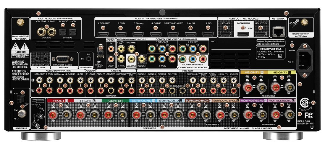

ειναι 9,2...
σαν τον yamaha 2050 και τον pioneer lx59.
απλα εχει και το ayro 3d που δε ξερουμε κατα ποσο θα περπατησει

9.2 αλλα υπολογιζω και τα preout λογω του οτι εχω ενισχυτη!
τα wide front σε τετοιο χωρο αξιζουν η θα παραγεμισει ο χωρος?
για να κοιταζουν πανω σε γωνια θα θελει καποια κατασκευη η υπαρχει ετοιμο σταντ?
1.262
1.042
[DOUBLEPOST=1452542362][/DOUBLEPOST]About the Product
  • 9.2ch platform with 13.2ch Preout
  • 125W(8ohm, 20Hz-20kHz,THD:0.05%) Power Amp
  • HDMI 2.0 - 8 inputs / 3 outputs
  • 4K/60Hz full-rate pass-through and HDCP2.2
  • Dolby Atmos, dts UHD and Auro 3D upgradability
παντως οπως ειναι η φωτο για 13 pre out βλεπω! οι ζωνες ειναι εξω
