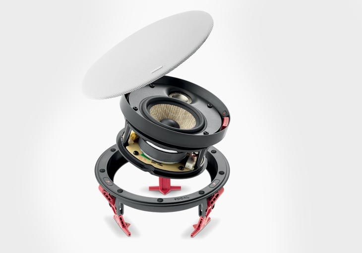

9.833
επισης το ιδιο ηχειο βγαινει και για οροφη 300 ICW 4 με τα ιδια χαρακτηριστικα

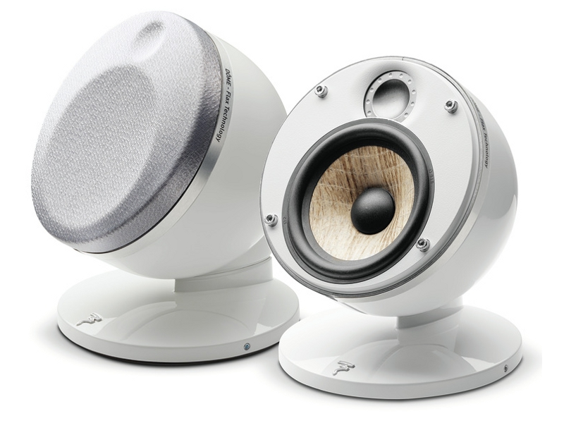

Dome Flax specifications :
Type 2-way compact sealed speaker
Drivers 4" (10cm) Flax mid-bass
1" (25mm) Al/Mg inverted dome tweeter
Frequency response (±3dB) 80Hz - 28kHz
Low frequency point (-6dB) 72Hz
Sensitivity (2.83V/1m) 88dB
Nominale impedance 8 Ohms
Minimum impedance 4 Ohms
Crossover frequency 2500Hz
Recommended amplifier power 25 - 100W
Dimensions (HxWxD) 63/4x511/16x55/8" (172x144x143mm)
Net weight 1,9 kg

Η διαφορα με τα flax ποια ειναι? το υλικο του κωνου? Τι χρωμα ειναι τα δικα σου? εσυ θα τα δωσεις πακετο προφανως ενω εγω θα ηθελα μονο τους δορυφορους εως 4
loggeo
Projectors
7.743
9.833
Δεν γνωρίζω ποια είναι η διαφορά απ' τα flax για να είμαι ειλικρινής. Τα έχω σε μαύρα. Δε νομίζω να τα δώσω πακέτο πάντως. Ίσως κρατήσω ένα σύστημα 2.1 για το υπνοδωμάτιο μου, οπότε θα περισσέψουν 4. Θα το αποφασίσω μέσα στις επόμενες 3-4 μέρες.

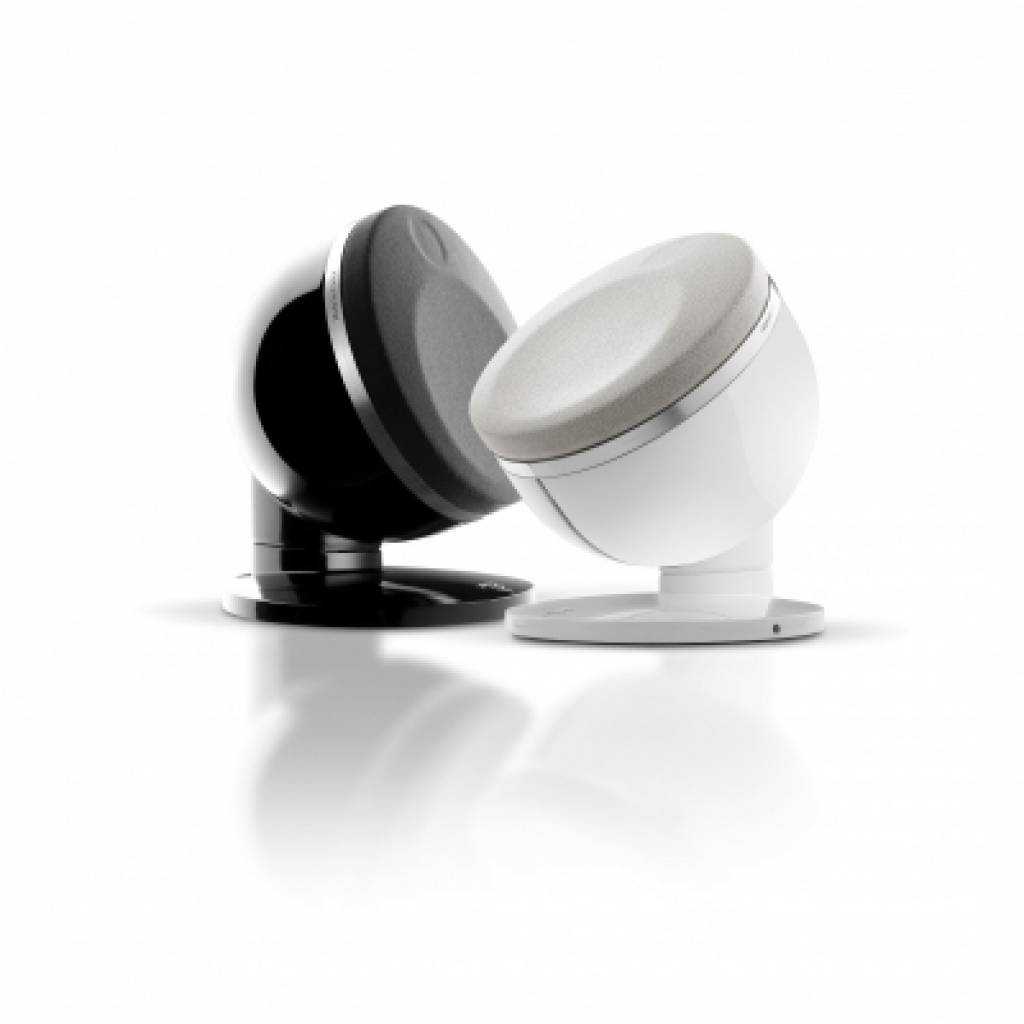

Υπαρχουν και αυτα 138 το ενα

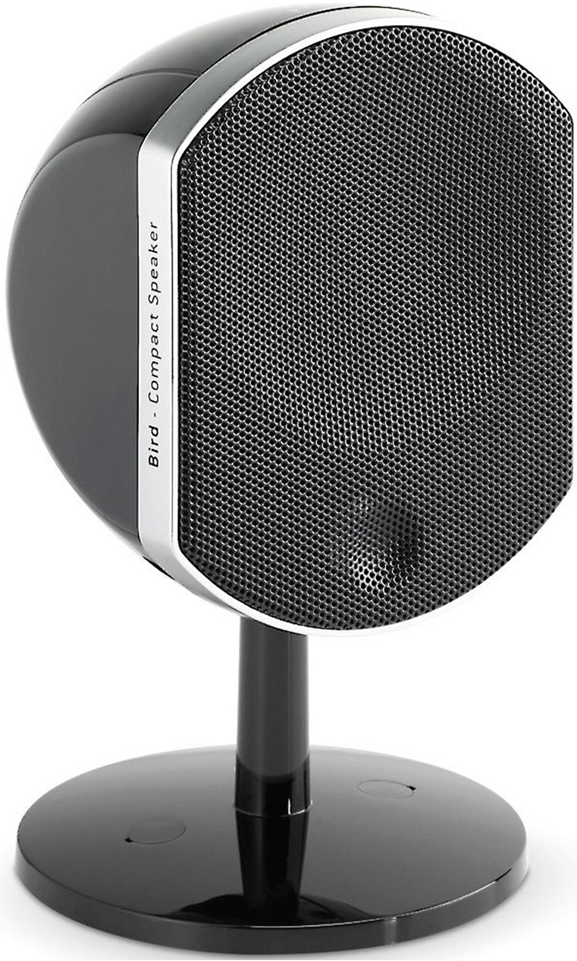

FOCAL Bird
Specifications
  • Type : Compact 2-way sealed speaker
  • Drivers : 51/2" (14cm) Polyflex cone midbass Aluminum dome tweeter
  • Frequency response (±3dB) : 70Hz – 25kHz
  • Low frequency point (-6dB) : 64Hz
  • Sensitivity (2.83V/1m) : 89dB
  • Nominal impedance : 8 Ohms
  • Minimum impedance : 3 Ohms
  • Crossover frequency : 2500Hz
  • Recommended amplifier power : 15 – 100W
  • Dimensions (H x W x D) : 283 x 166 x 181mm) 274 x 221 x 205mm)
  • Weight 4.63lb (2.1kg)
1.263
1.042

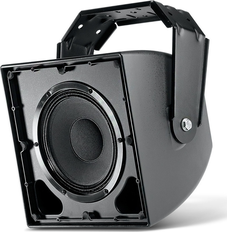

Ηχείο surround cinema υψηλής ευκρίνειας, 2 δρόμων ομοαξονικό full range. 8’’ LF + 1’’ HF drivers, 250W pink noise, 8 ohms. Απόκριση συχνότητας 90Hz-20kHz (±3dB), διασπορά 120° x 120°, ευαισθησία 91dB/1W/1m. Προστασία overload. Ιδανικό για εφαρμογές πολακάναλων surround συστημάτων. Διαστάσεις 300x300x305mm (ΥxΠxΒ), βάρος 9.8k, χρώμα μαύρο.
https://catalogs.bonstudio.gr/el/JB...ageIndex=3&SubcategoryId=2046&ProductId=54135
Τιμή μονάδας ή ζεύγους τα 535 € Στάθη;
JBL SCS 8
Spatially Cued Surround
Loudspeaker
2-Way Coaxial with 8" LF
JBL SCS 8 Specifcations:
  • Frequency Range (-10 dB): 70 Hz – 20 kHz
  • Frequency Response (±3 dB): 90 Hz – 20 kHz
  • Coverage Pattern: 120° x 120°
  • Directivity Factor (Q): 8.1 (1 k – 16 kHz)
  • Directivity Index (DI): 8.4 dB (1 k – 16 kHz)
  • Long-Term System Power Rating (IEC): 250 W 2 hrs.
    200 W 100 hrs.
  • Sensitivity (2.83V @ 1m): 94 dB (Ave. 90 Hz – 20 kHz)
  • Maximum SPL: 118 dB (peaks of 124 dB) @ 1m
  • Crossover Network: 2.1 kHz, 3rd order (18 dB/oct) high-pass plus conjugate to HF, 2nd order low-pass to LF
  • Nominal Impedance: 8 ohms
  • Low Frequency Driver: Kevlar-reinforced cone with weather treatment, 50 mm (2 in) voice coil.
  • High Frequency Driver: 25 mm (1 in) diaphragm and voice coil diameter, high temperature polymer diaphragm, patented design, fluid cooling.
  • HF Driver Protection: Minimum audibility SonicGuard™ HF overload protection
  • Enclosure: ABS with Glass enclosure, heavily braced
  • Attachment: Two M10 points for included U-bracket.
    • M6 secondary safety attachment point on back panel
  • Grille: Corrosion-resistant zinc-rich steel grille.
  • Input Connection:
    • CE-compliant covered barrier strip terminals
    • Barrier terminals accept up to 9 mm outside 4 mm inside open lug (#6, #8 or #10) plus bare wire up to 2.5 mm2 (12 AWG) wire or spade lugs.
  • Dimensions:
    • 300 x 300 x 305 mm (11.8 x 11.8 x 12.0 in)
    • Cabinet: 359 mm (14.2 in), including bracket extending to back
  • Colors: Black
  • Net Weight: 8.2 kg (18 lb), 10.0 kg (22.0 lb) with U-Bracket
  • Shipping Weight: 11.4 kg (25.0 lb)
  • Included Accessories U-bracket, steel.
http://www.avsforum.com/forum/89-speakers/1689338-jbl-harman-pro-cinema-atmos-demo-cedia-2014-a.html

Ναι μεν τους άρεσαν στο Avsforum, αλλά δεν τους ενθουσίασαν κιόλας, σε αντίθεση με τα GoldenEar Invisa HTR-7000.
Λες να καταλήξουμε κάπως έτσι; :D
loggeo
Projectors
7.743
9.833
Το έψαξα για τα συγκεκριμένα. Είναι ακριβά ηχεία, περίπου 520 ευρώ το τεμάχιο στην Ελλάδα. Επιπλέον με ανησυχεί λίγο η διασπορά τους και ενδεχόμενο hot spot.
