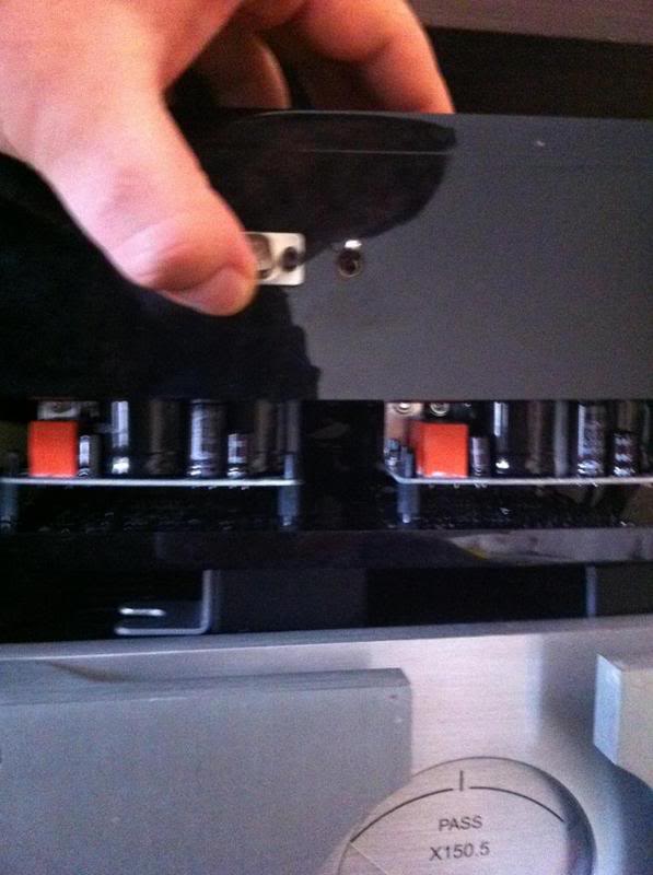

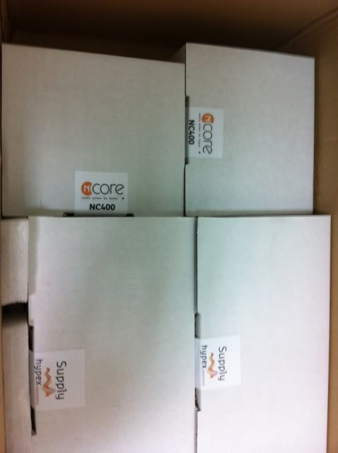

Hypex SMPS600 είναι αυτό. Άρα έφτιαξες NCore.
Welcome to the Dark Side. :p
εχεις να γραψεις κανα χρονο και ηρθες να μας πεις και τι προτζεκτ φτιαξαμε...
και αυτη η θυρα rs232 τι ρολο βαραει?
(ευχαριστω για το καλωσορισμα...)

Η RS-232 μπορεί να είναι οτιδήποτε (ένα απλό trigger για το SMPS ή για διασύνδεση με κάποιο βοηθητικό κύκλωμα ή ακόμα και με τον microprocessor που έχουν επάνω τα NCore - για τους πιο γενναίους).

καλα το πας, απλως το κουτι ηταν απο ελεγκτη! cd transport! και το αφησα...
οταν τον κανω 2 μονομπλοκ θα το βγαλω...
η μαλλον θα το αφησω να το συνδεσω στον "microprocessor που έχουν επάνω τα NCore" να τους κανω firmware update...

Όχι μόνο... Αλλά θα τα δεις μετά αυτά. Κάτσε να στρώσει πρώτα. :p

Αναφέρομαι σε κάποια pins της πλακέτας που "δεν πρέπει" να τα πειράζεις, διότι αφορούν τον μικροελεγκτή και, θεωρητικά, δεν είναι interface που απευθύνεται στον τελικό χρήστη.
Αν "παίξεις" με αυτά πρέπει να είσαι πολύ προσεκτικός (ειδικά από τη στιγμή που δεν είναι καταγεγραμμένη πουθενά η χρήση τους). Προφανώς βάζεις ό,τι σύνδεση σε βολεύει - εγώ είπα RS-232 γιατί αυτό είδα στο κουτί του Nίκου.

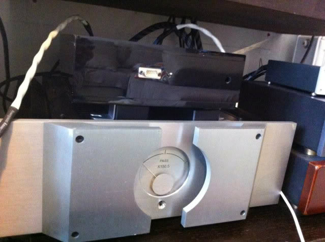

λογω του οτι η dual mono ειναι προσωρινη "εκδοση" ολα ειναι λιγο στριμωχτα και τσαπατσουλικα, αλλα γενικα με προσοχη στα στριψιματα και στις "κακες" διασταυρωσεις.
Ως αποτελεσμα ... κανενας θορυβος κλπ αλλα κακα απο βρογχους κλπ κλπ κλπ
το κουτι ειναι πλεξιγκλας και απο ζεστη ειμαστε σουπερ για την ωρα...
D
deleted user 10898
back kf κλπ φυσικα περιμενω σχόλια...
τα βυσματα ειναι neutrik να παω σε κατι καλυτερο στα μονο?
το βυσμα τροφοδοσιας ειναι χειριστης ποιοτητας, να παω σε καλυτερο?
D
deleted user 10898
εχω ενωσει το xlr 1, το nampon, το "πλεγμα" του καλωδιου xlr και την βιδα/"γειωση" του smps μαζι χωρις γειωση απο το βυσμα τροφοδοσιας. δουλεουν αψογα ετσι (θυμιζω το σασι ειναι πλεξιγκλας)
Ο back περιμένει την επόμενη δόση της Merkel για να πάει σε NCore!
Αυτά μάνα μου τα ρωτάνε πριν τρυπήσουν! Αλλά γενικώς έχεις πρόβλημα χώρου οπότε κάποια θέματα δεν τα αποφεύγεις.
Υπομονή κι όταν πας σε monoblock θα τα διατάξεις έτσι:
Προσοχή στο orientation του module γιατί οι περισσότεροι που βλέπω στο net καταφέρνουν να το τοποθετούν με όλους τους "λάθος" τρόπους και, κατ'επέκταση, να μπερδεύουν τις καλωδιώσεις χωρίς λόγο.
Αν πας σε μακρόστενο κουτί και το SMPS είναι πίσω από το module (δηλ. κοντά στην πρόσοψη του κουτιού), θα περιστρέψεις λίγο προς τα πάνω το NCore, ώστε να "έρχονται" πάλι συμμαζεμένα τα καλώδια.
Δηλ. αν υποθέσουμε ότι στο παραπάνω γράφημα το NC400 κοιτάει στις "6 η ώρα", θα το γυρίσεις να κοιτάει στις 4.
Η διάταξη των βυσμάτων παραμένει, από αριστερά προς τα δεξιά και κοιτώντας το πίσω μέρος του κουτιού, ως εξής: Input, Speakers, IEC.
Γείωση δε χρειάζεται να βάλεις ούτε όταν πας σε μεταλλικό κουτί.
Αρκεί να δώσεις προσοχή στις οδηγίες που αναγράφονται στο manual/datasheet του SMPS600 σχετικά με το clearance που χρειάζεται να αφήσεις ώστε να φτιάξεις μία Class II κατασκευή.
Το nampon μπορείς να προβλέψεις να το γειώνεις και με διακόπτη στην πίσω πλευρά. Δεν είναι απαραίτητο βέβαια - εκτός αν είσαι μανιακός και θέλεις να ρυθμίζεις συνέχεια το DC offset (που είναι αμελητέο).
To pin1 του Neutrik XLR θα πηγαίνει μόνο πάνω στο σασσί, κολλητά δίπλα στο βύσμα - πουθενά αλλού.
Την ένωση του SMPS600 με το σασσί άσε τη να γίνεται μόνη της μέσω του standoff, όπως έχει προβλέψει ο κατασκευαστής.
Σε βύσματα δεν έχω καταλήξει - κάνω ακόμα ακροάσεις! (= άσε τα Neutrik εκεί που κάθονται... :p)

μη σου πω οτι περιμενη να αλλαξη χωρα ο Back για να παη σε ncore.
απο την αλλη ο Vet με class d :203:
τι αλλο θα δουμε.
και δεν μας λεει και πως του φαινονται.:142:
ασε εκει τα neutrik και βαλε και ενα καλο ρευματος.
οχι για να παιξη καλυτερα αλλα για να μην ειναι αθλιο.
τα υπολοιπα στα ειπε ο κωστακης που τα εχει κιολας.
