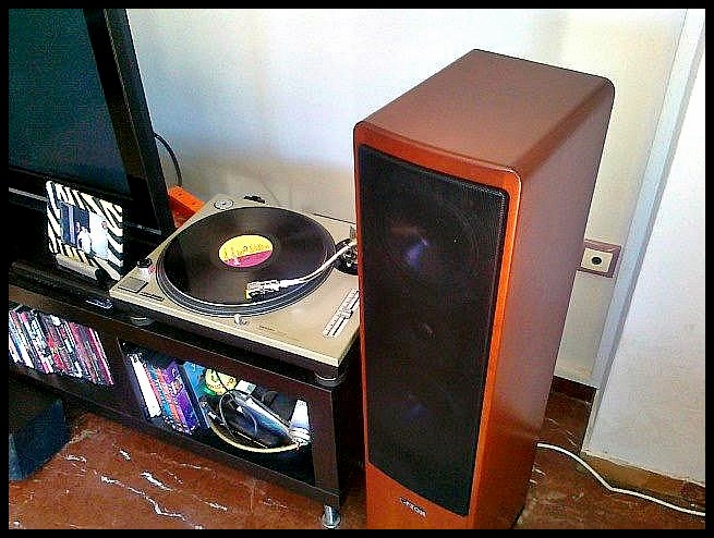

Εχω σκεφτεί κι εγώ ν αλλάξω χρώμα στα ηχειάκια μου.
Tα έχω 7 χρόνια και είναι αυτά.
Κάθε τόσο , η αγαπημένη μου σύζυγος πετάει και μια σπόντα, του τύπου :Μα καλά δεν μπορούσες να τα πάρεις μαύρα?
Σκέφτομαι λοιπόν να τα κάνω κόκκινη λάκα (Ferrari red),να την φέρω σε απόγνωση .
Tι λέτε?

354

Ξύσε το σαπιοκαροτί και κάντα σε βαθύ ρουμπινί, το χρώμα του κόκκινου κρασιού. Θα της αρέσει. Μαύρα, ξέρω 'γώ, ...
