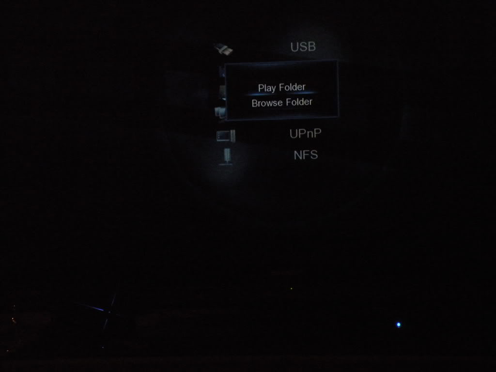

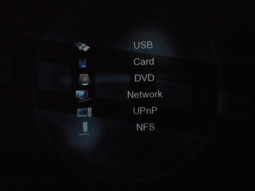

εδώ λέει οτι το 400 δεν είναι NAS server.
http://www.mede8er.com/mede8er_product_matrix.html
επειδή φαντάζομαι ότι είναι θέμα firmware και όχι hardware, μήπως το έχουν ανοικτό τώρα και το κλείσουν αργότερα?
Παντως με το υπάρχον firmware γίνεται κανονικά nas server.

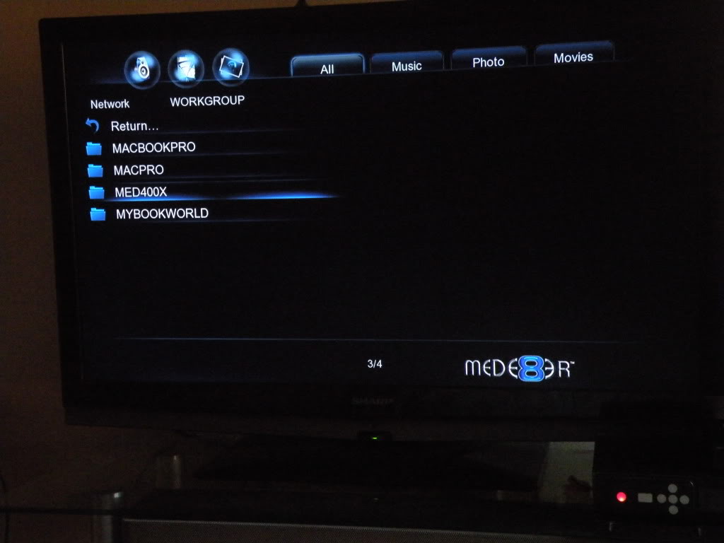

Εδώ τώρα βλέπουμε το med500x που βρίσκεται σε άλλο δωμάτιο να βλέπει τα αρχεία usb δίσκου συνδεδεμένου στα med400x

Γιά μένα έχει κάποια θεματάκια, δηλαδή
Η AAC υποστήριξη είναι προβληματική και Apple Lossless δεν παίζει. Βέβαια είναι beta firmware οπότε μπορεί να διορθωθούν κάποια πράγματα.
Δεν υποστηρίζει dlna που για μένα με έχει βολέψει γιατί πηγαίνεις πιό γρήγορα σε τραγούδια, φωτό και video ενώ τώρα πρέπει κάθε φορά να μπαίνεις στα διάφορα directories
Επίσης φαίνεται το NFS να έχει κάποια θεματάκια στη beta έκδοση και ενώ θα έπρεπε να παίρνεις καλύτερο performance μέσα από nfs μου έκανε σπασίματα που μέσα από την επιλογή network δεν έκανε.

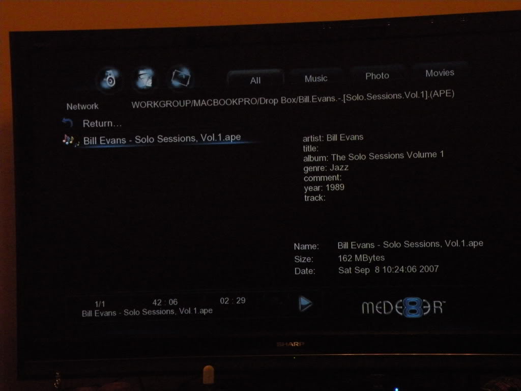

Ape παίζει;
θα το δω και θα σου πω αύριο!
Ρωτήστε ότι θέλετε παιδιά,με τι αρχεία να το δοκιμάσω τώρα που το έχω στα χέρια μου,για να τα δούμε όλα1

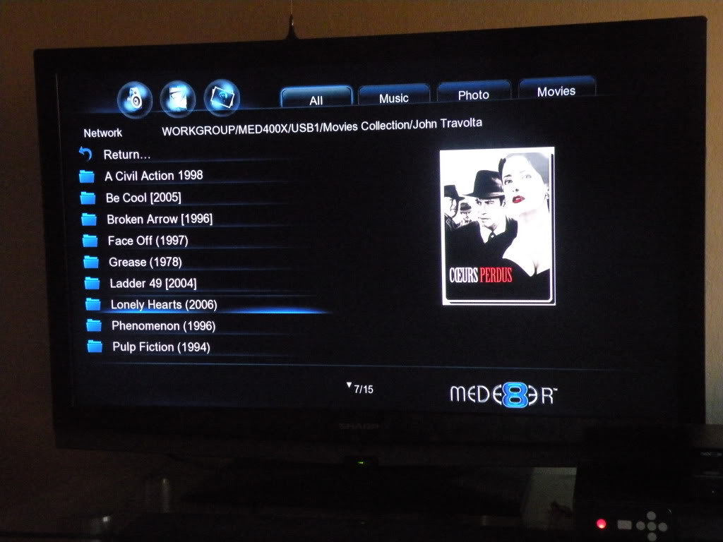

Περι jukebox, yamj και λοιπων ευκολιων που ομορφαινουν τη περιηγηση :
Απλα να ξερετε οτι το λιγοτερο και πιο ευκολο πραγμα που μπορειτε να κανετε ειναι να βαλετε μια φωτο ( jpg ) του εξωφυλλου της ταινιας η του CD, μεσα στο φακελλο που ειναι τα αρχεια και αυτη θα εμφανιζεται αυτοματα κατα τη περιηγηση στους φακελλους.
Παραγειγμα :
Φακελλος : AVATAR
περιεχομενα :
avatar.mkv
avatar.srt
τιποτε αλλο....:126:
Οταν περασετε απο το φακελλο AVATAR, χωρις να τον ανοιξετε, θα εμφανιστει η εικονα avatar.jpg στα δεξια της οθονης.
Παραγειγμα :
Φακελλος : AVATAR
περιεχομενα :
avatar.mkv
avatar.srt
οκ, αυτό απο όσο καταλαβαίνω ειναι η πιο απλή προσθήκη που μπορουμε να κάνουμε manual. Απο imdb μπορούν να γίνονται ενημερώσεις ?

Ape παίζει;
Παίζει κανονικά με το αρχείο που δοκίμασα.Στο φόρουμ του Mede8er κάποιοι έχουν αναφέρει ότι σε music folder με ape files μετά το τελευταίο κομμάτι κρασάρει ο player (εδώ αναφέρομαι στο med500x)

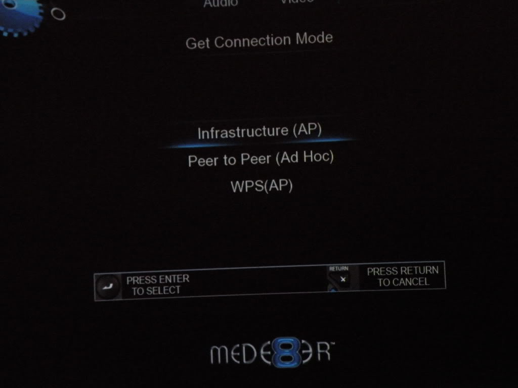

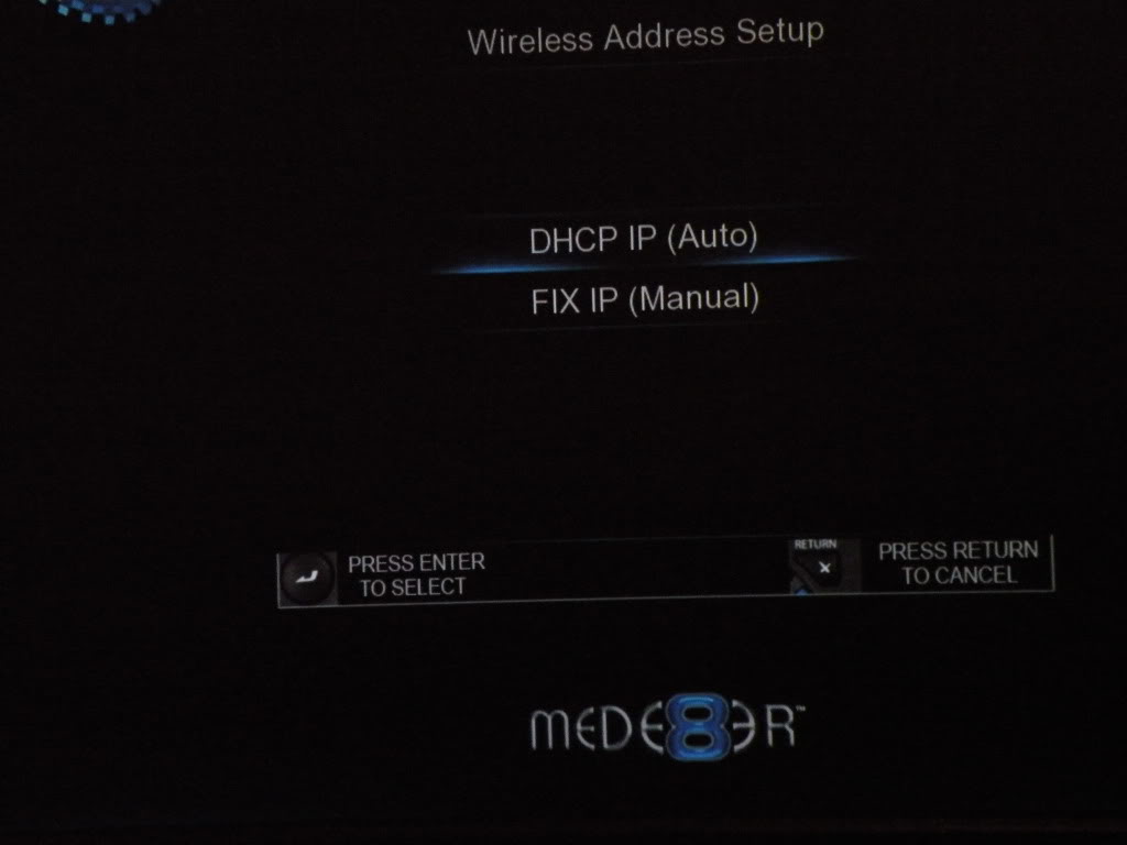

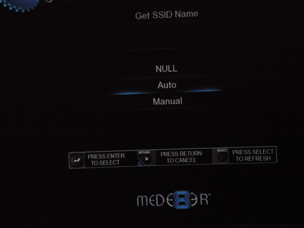

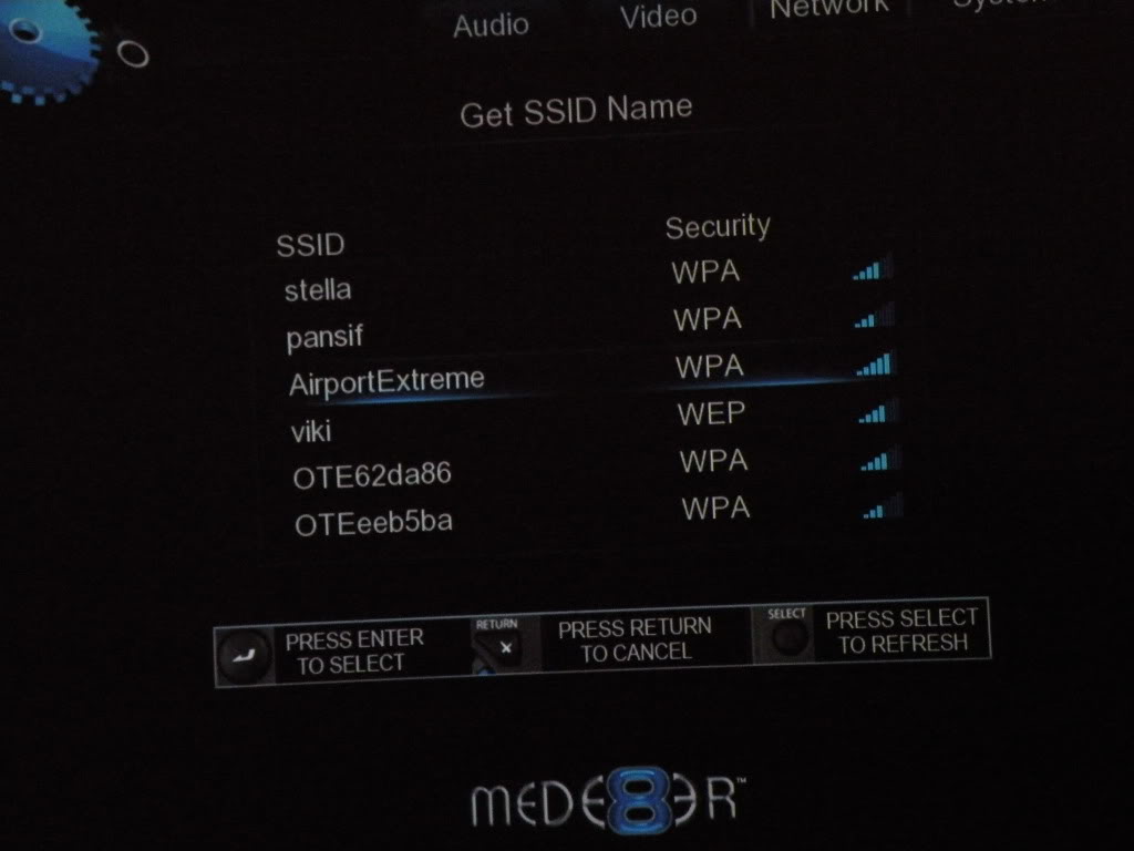

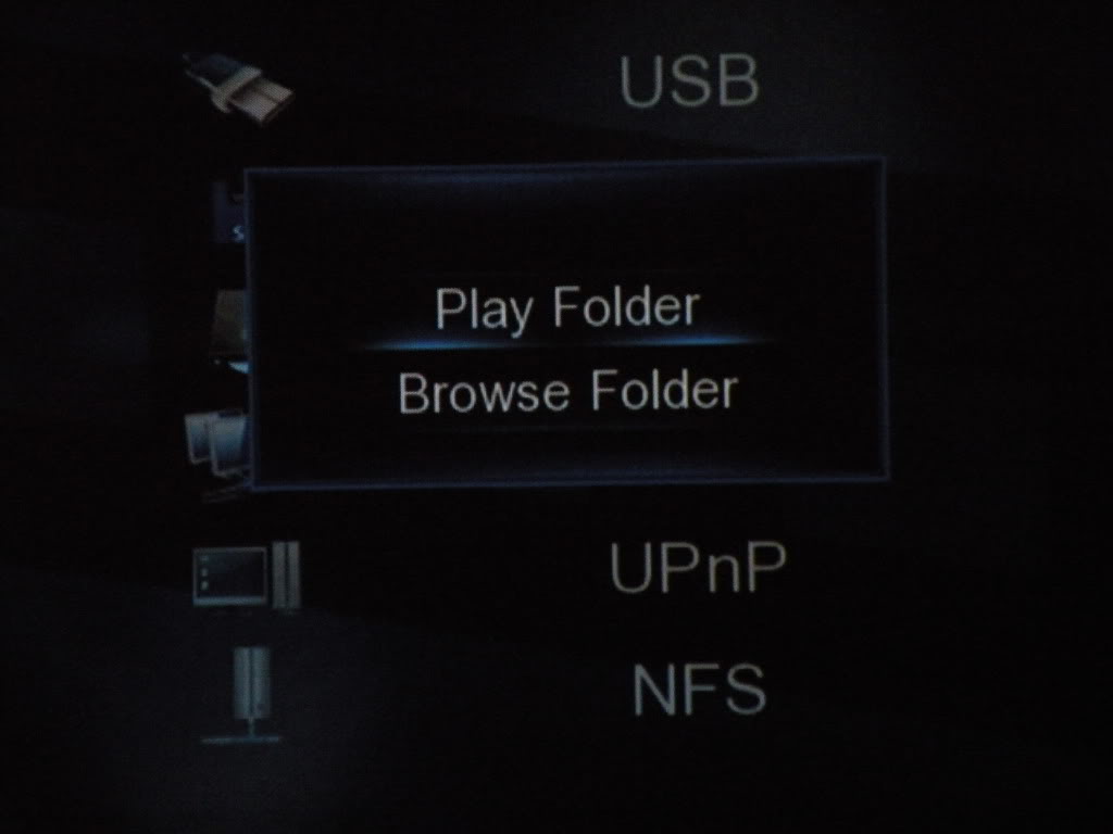

Ας δούμε τώρα βήμα βήμα τη σύνδεση με το wifi stick.Οι ρυθμίσεις που θα δείτε στις φωτό που ακολουθούν αφορούν DHCP με WPA:
Εδώ με τη μπλε γραμμή μαρκαρισμένο το δικό μου ρούτερ
11.602
1.457

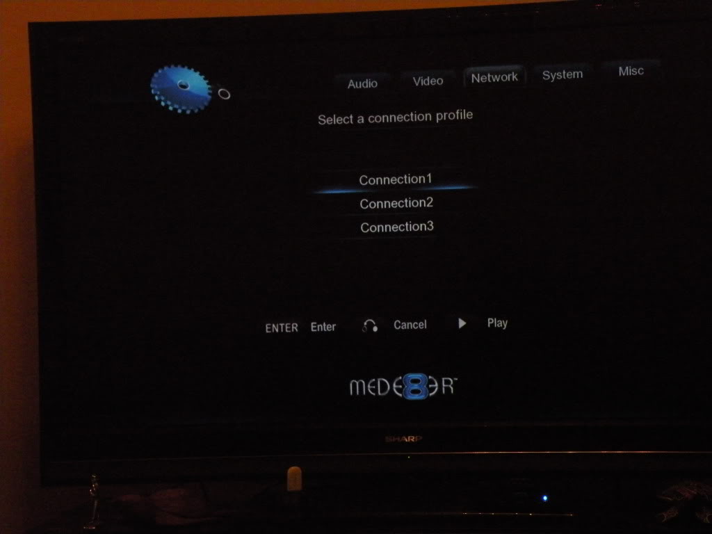

Απάντηση: Δοκιμή του Mede8er MED400X
Εδώ το επιλέγω για τεστ
Εδώ βάζω το password του ρούτερ (ελπίζω να μην το διαβάζει το νήμα κανένας γείτονας:103: )
