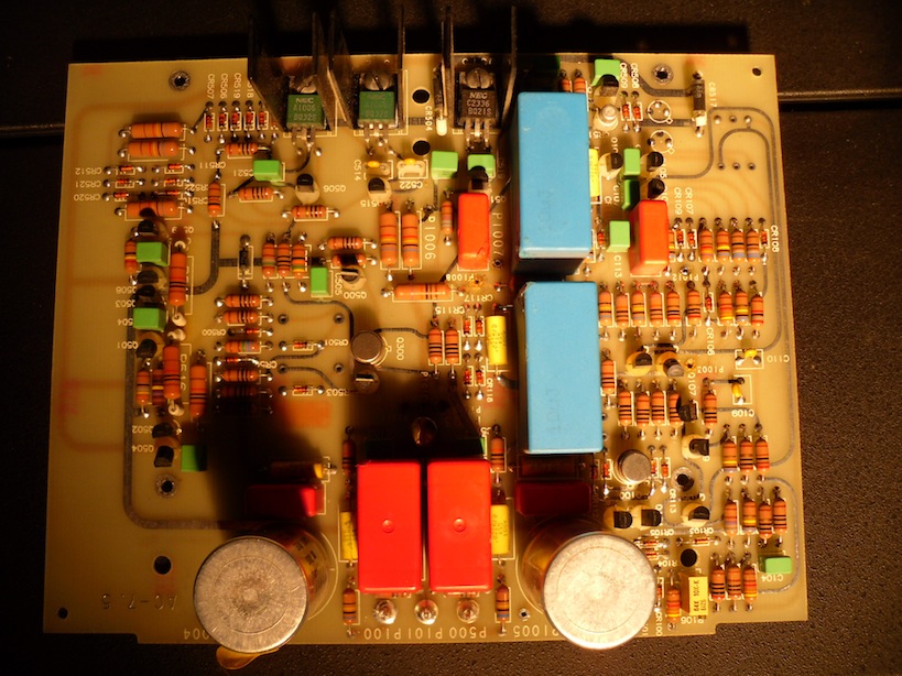

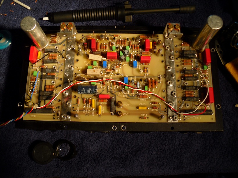

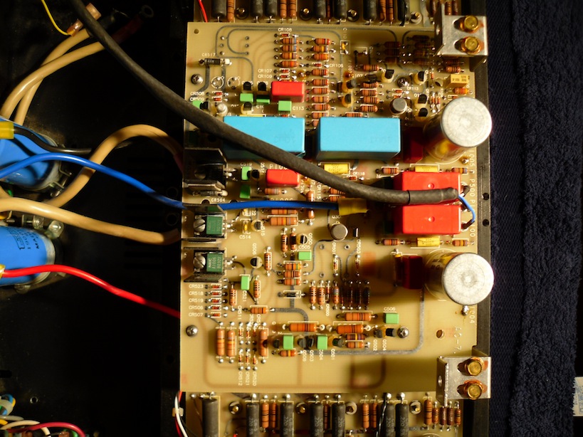

Ανεβαζω μερικες foto.
και ανεβαζω και το datasheet ενος τυπου πυκνωτη που φοραει μεσα και το μονο αντοιστιχο replacment που βρηκα απο την cornell dubilier.
http://www.datasheetarchive.com/dl/Scans-057/DSA2IH006386.pdf
http://www.cde.com/resources/catalogs/300-301.pdf
Aνεβαζω και 2 σχηματικα του 23, εμενα ειναι ο 23,5 αλλα νομιζω οι διαφορες ειναι ελαχιστες.

Εδω μετρησα BJT Ic/ Vce
Mιλαμε Για το Motorola MJ15024
Και το Hfe ειναι πολυ διαφορετικο σε αυτα τα τρανζιστορς απο 6 μεχρι 32
κανονικα δεν θα επρεπε να γραφουνε ολα το ιδιο?

Τι θερμοκρασια ειχε ο χωρος οταν μετρησες το ενα και τι το αλλο ? μηπως το ενα το κραταγες με το χερι και το αλλο οχι ??? Αντωνη .... εισαι σε λαθος δρομο ....
362
152
Οχι ρε Σακη, ολα ακουμπισμενα στο τραπεζι ειναι μαλιστα οταν τα ξαναμετραω βγαζουνε τα ιδια αποτελεσματα..
Μιας και επρεπε να τα ξεκολησω ειπα να τα μετρησω.
Τωρα εγω τι να υποθεσω?
Μηπως ο κατασκευαστης επιτιδες εβαλε τρανσιστορ με διαφορετικο Gain?

Οχι απλώς δεν τα ματσάρισε, όπως θά έπρεπε ή κάποια απο αυτά έχουν φάει ζόρι. Εννοείται ότι τα npn δεν έχουν ίδιο hfe με τα pnp.
Οι διαφορές που μέτρησες ήταν σε pnp, npn, ή ανάμεικτες?
Εχει ποτέ ζεσταθεί πολύ ο ενισχυτής?

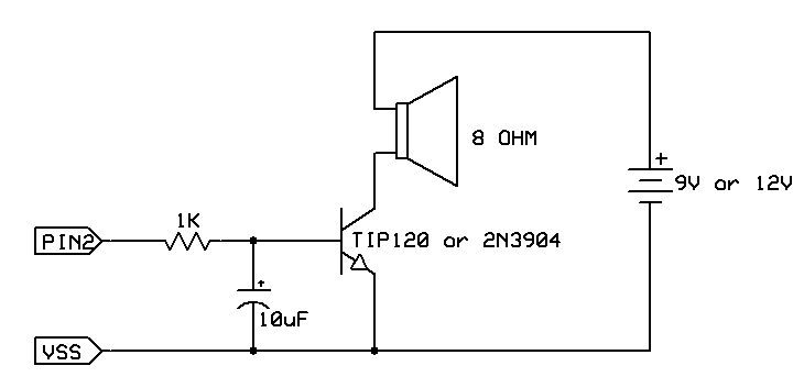

Test για το Σαββατοκύριακο.
Αυτό είναι το ποιο απλό κύκλωμα ενισχυτή που μπορεί να υπάρξει.
Αν σας κάνει κέφι στη θέση της μπαταρίας βάλτε πυκνωτή και τροφοδοτικό.
Τελικά είναι σε σειρά ή παράλληλα τα στοιχεία, τροφοδοτικό-τρανζίστορ εξόδου-ηχείο, που το αποτελούν?
Μου φαίνεται θα δώσω και σύνδεσμο τι είναι κύκλωμα εν σειρά και τι παράλληλα!
