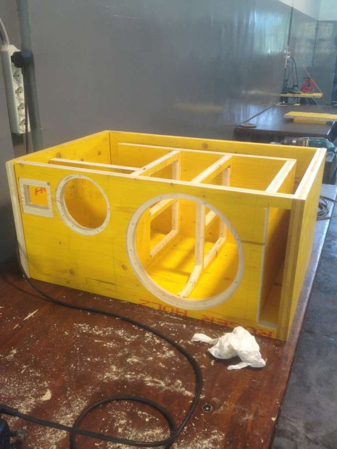

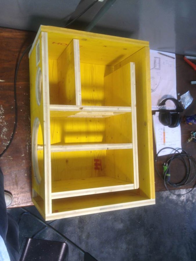

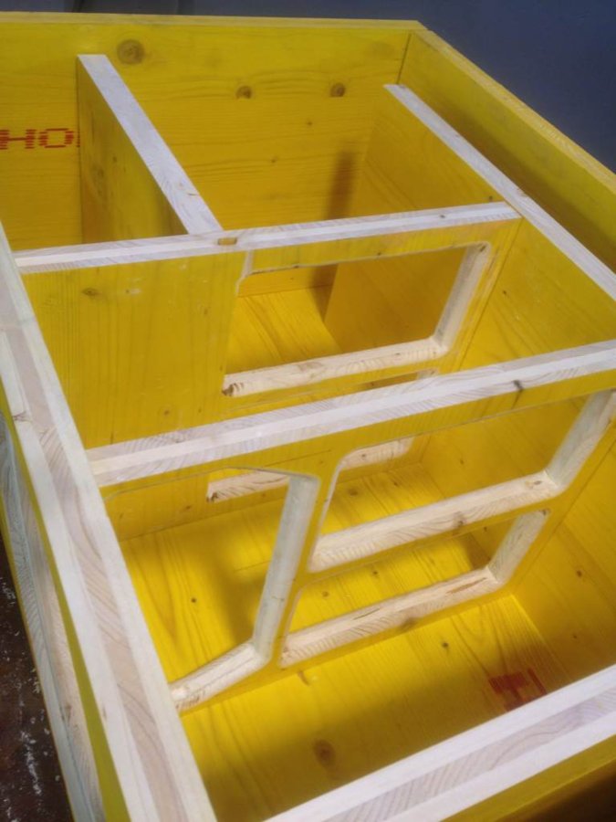

Τι είναι αυτό Αντωνη? transmission Line ?
πως σου 'ρθε?
362
152
πως σου 'ρθε?
Οχι δεν ειναι transmission Line,ειναι Bass Reflex με παραλληλογραμμο port,
Aλλα για να αποφυγω τους στροβιλισμους το σχεδιασα μεγαλο 300 x 50 mm αρα αναγκαστικα επρεπε να το κανω μακρυ 1200 mm κουρδισμενο στα 25Hz.

AN δεν κανω λαθος (ας με διορθωση καποιος)..........ο ογκος του ριφλεξ αφαιρείται από τα συνολικα λιτρα της καμπινας.
Στα 70 λιτρα καμπινας λοιπον, εχασες 18 λιτρα από το ριφλεξ.
Αρα ο συντονισμος είναι καπου αλλου.
1.201
1.152
Ο όγκος του reflex όντως αφαιρείται από την καμπίνα.Επίσης,αν δεν απατώμαι,όταν κάνεις slot port πρέπει να υπολογίσεις ένα correction του οποίου τον τύπο δεν θυμάμαι.Είχε πάρει το μάτι μου στο Avsforum ένα πινακάκι με τύπους reflex και τους αντίστοιχους υπολογισμούς.

TΑ 70 λιτρα ειναι υπολογισμενα χωρις τον ογκο του reflex,του μεγαφονου, κτλπ...
Επισης θελω να τα μεγαφωνα να ειναι πολυ κοντα μεταξυ τους..
Θα φτιαξω και μια βαση 20 ποντους περιπου..
4.343
1.765
ετσι κι αλλιως λαθος θα σου βγη.
τα προγραμματα συνηθως βγαζουν πιο μακρυ το reflex.
οταν τελειωσεις το κουτι βαλε μια αντισταση 8ohm σε σειρα
ριξτου 1 volt ημιτονο απο μια γεννητρια η απο το pc.
ξεκινα με 15hz και ανεβαινε.
βαλε ενα πολυμετρο σε ac volt vα μετρας την πτωση τασης πανω στην αντισταση και ανεβαινε 16,17,κλπ.
οταν η ταση παρη ενα μεγιστο και αρχιση να πεφτη δες τους κυκλους και εχεις βρη το συντονισμο.
κονταινης το σωληνα και ξαχαρχιζεις μεχρι να φτασης στο στοχο.
υ.γ.τα ported κουτια εχουν δυο συντονισμους οποτε αν συνεχισης να ανεβαζεις κυκλους θα αρχιση να ξανανεβαινη η ταση.
ο πρωτος ειναι του reflex (που ψαχνης)και ο δευτερος ειναι του μεγαφωνου στο συγκεκριμενο κουτι.

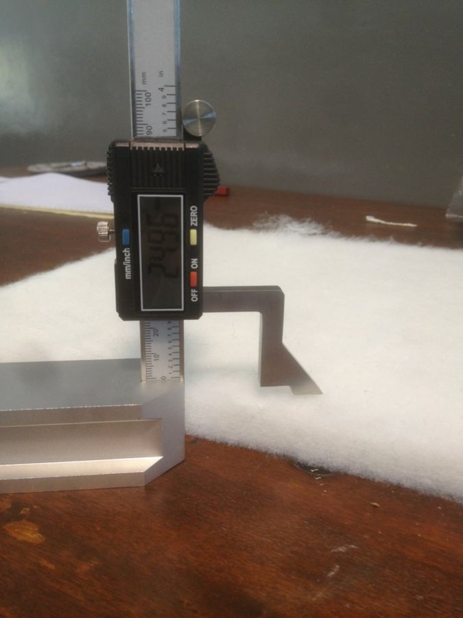

Μεσα Στο reflex (300mmx50mmx1200mm) πρεπει να βαλω φουλ μονωση?
Εγω εχω υπολογισει να βαλω στις μικρες πλευρες (50mm) και στις γωνιες.
Κατι που πρεπει να προσεξω?
4.343
1.765
οχι μεσα στο reflex δεν θα βαλης τιποτα.

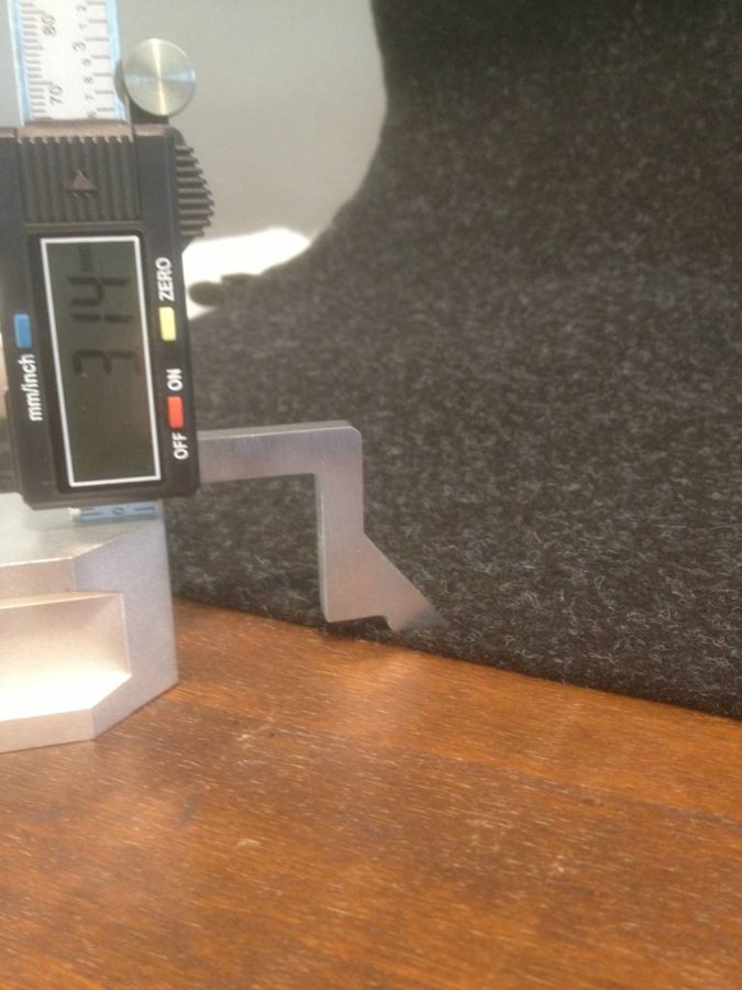

Ρε παιδια λιγη βοηθεια οσο αναφορα τα μονοτικα...
TΙ να βαλω και που;
Σε ενα μαγαζι που πηγα εχθες να παρω υλικα μου προτειναν να βαλω ενα ειδος μοκετας στο ριφλεξ..
Ανεβαζω και 3 φωτο με τα μονοτικα που εχω..
