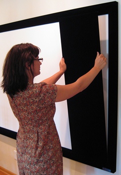

εννοεις 235/1 ε ; :D
να προσθεσω πως στην περιπτωση 235/1 οθονης και κανοντας masking για 16/9 μπορει να γινει και σταθερο αν το κανετε οπως τα παραθυρα με μεντεσεδες
οπως αυτο
εσεις βεβαια θα κανετε ολη την οθονη.... οχι οπως αυτος που εχει κανει μονο την λευκη επιφανεια..;)
θα δειχνει πιο ωραιο και κλειστα και ανοιχτα.
