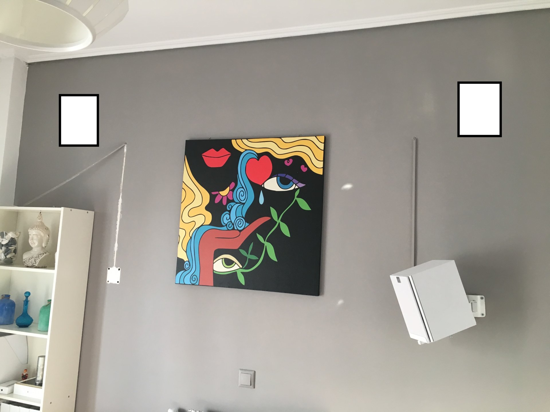

καλησπερα και χρονια πολλα με υγεια , δεν με βολεψε εκει που τα εβαλα λεω να τα βαλω πιο ψηλα θα χασω σε ποιοτητα ηχου?
ευχαριστω /

Ο λόγος που δεν βόλεψε;
Σωστότερο είναι να κατέβουν, όχι να ανέβουν κι άλλο. Αλλά αν δεν υπάρχει εναλλακτική...

Πισω τοιχος ειναι αυτος η πλαινος?
O καναπες που ειναι?
Αν ειναι πλαινος τοιχος (που για τετοιος φαινεται) τα surround γιατι ειναι τοσο μπροστα?
Τα surround back (αν κρινω απο τα σημαδια υπαρχει και δευτερο ζευγαρι) γιατι ειναι στον ιδιο τοιχο με τα surround και οχι στον τοιχο πισω απο τον καναπε?
1.885
2.360
Εγω απ οτι καταλαβαίνω ειναι ο πισω τοίχος και ο ανθρωπος δεν εχει 7.1, αλλα 5.1. Προφανως τα ηχεία ειναι πολυ κοντα στο κεφάλι σου γιαυτο θέλεις να τα σηκώσεις? Δεν θα εχεις πρόβλημα, δωσε τους κλιση προς την θέση ακρόασης και θα εισαι μια χαρα.

Αν τα κατεβάσει και άλλο..δεν χρειάζεται να τα έχει με βάσεις στον τοίχο...τα παίρνει και αγκαλιά:roflmao::roflmao:
δεν ξέρω σε τι ακριβώς αναφέρεσαι όταν λες ότι δεν βόλεψαν..ακουστικά ή χωροταξικά?
εγώ που τα έχω αρκετά πάνω σε λιγότερο από μισό μέτρο από το ταβάνι και με κατάλληλη κλίση direct στη θέση ακρόασης και με πολύ ελαφρύ φάλτσο-κλίση προς τον πίσω τοίχο..(ο καναπές είναι κολλητά με τον τοίχο όπως και σε σένα)είναι μια χαρά...και έχω να βάλω και άλλα δύο πάνω από το κεφαλάκι μου back surround L-R σχεδόν ΣΥΡΙΖΑ:laugh: με το ταβάνι ώστε να δημιουργείται ένα ημικυκλικό τόξο(καμάρα) στα πίσω περιφερειακά;)

ειναι πισω απο τον καναπε αλλα δεν φαινοντε ωραια. ειναι 60 cm πανω .
ακριβωσ αυτο φιλε μου .
ειναι πισω τοιχοσ κολλητα με τον καναπε

Ωραίος πίνακας by the way ;)
[DOUBLEPOST=1483541269][/DOUBLEPOST]Ανέβασε μια καλυτερη φωτογραφια με τον καναπε μέσα για να καταλαβουμε καλύτερα τον χώρο σου!

οχι φιλε μου
Βαλε τα τουλαχιστον οσο πιο ανοιχτα μπορεις. Στην γωνια.
Μπορει να χρειαστει να τα κοψεις πιο ψηλα απο τα 80Hz μια που θα εχουν ενισχυση των χαμηλων αν τα βαλεις στην γωνια αλλα αυτο μαλλον καλο θα τους κανει.
Πω ρε φίλε, όσο το διαβάζω όλο αυτό, τόσο το (σε) θαυμάζω! :confused::roflmao:
ποσο να τα βαλω?

ποσο να τα βαλω?
Xωρις μετρηση δεν μπορω να ξερω.
Κανε δοκιμες.
Υπολογιζω αν εχεις τα υπολοιπα στα 80Hz αυτα να θελουν γυρω στα 100 αν τα βαλεις στις γωνιες.

Έχει ο ενισχυτής σου ξεχωριστή ρύθμιση cross για τα surrounds?
οχι φιλε μου δεν εχει .
