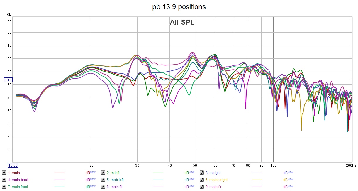

¨έχω ανεβάσει 6 θέσεις που καλύπτουν όλο το μήκος του καναπέ σχεδόν 2.5μ και υπάρχει αυτό το αποτέλεσμα.
Νομίζω έχει ξεχαστεί πώς μετρούσε το ένα svs εκεί.
όταν φώναζα κόσμο τους έβαζα κατά προτίμηση ποιος θέλει πολύ η λίγο μπάσο να κάτσει σε συγκεκριμένη θέση.
Post automatically merged:
Αυτη η ακυρωσάρα στα 70Hz , 20db κάτω, στα 40cm απόσταση σου φαίνεται καλή; :o
δεν είναι στα 40 είναι στο 120. όσο προχωράω αριστερά της θέσης ανεβαίνουν όσο πάω δεξιά κατεβαίνουν
κόκκινη πράσινη κίτρινη είναι σε απόσταση 80-90 εκατοστά..

pb 13

και σε απόσταση 30cm στην ίδια ευθεία
Γράφε σωστά τα δεδομένα για να μην μπερδευόμαστε.
και πάλι πολύ είναι. 20db είναι παρα πολύ. Θα φτιάξει όμως.
Το pb με ανοιχτά τα ports ήταν δράμα
