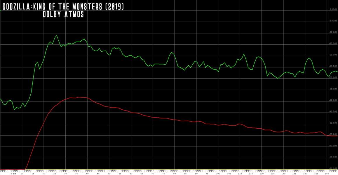

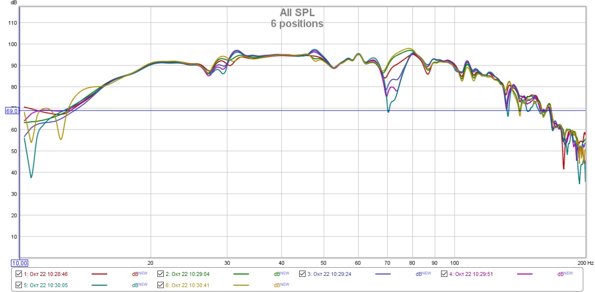

Ειναι -15db στα 15Hz, δεν θα κουνάει ο Godzilla, αλλά δεν πειράζει αν παίζει καλά παραπανω
Μια χαρά κουνάει και περισσότερο μπορώ να πώ. Ασε που δεν βρομίζει όλος ο χώρος με τις ουρές στο θεό που άφηνε το pb.
Ασε που ο Godzilla του 14 είναι κομμένος στα 30
και ο καινούργιος στα 22
Post automatically merged:

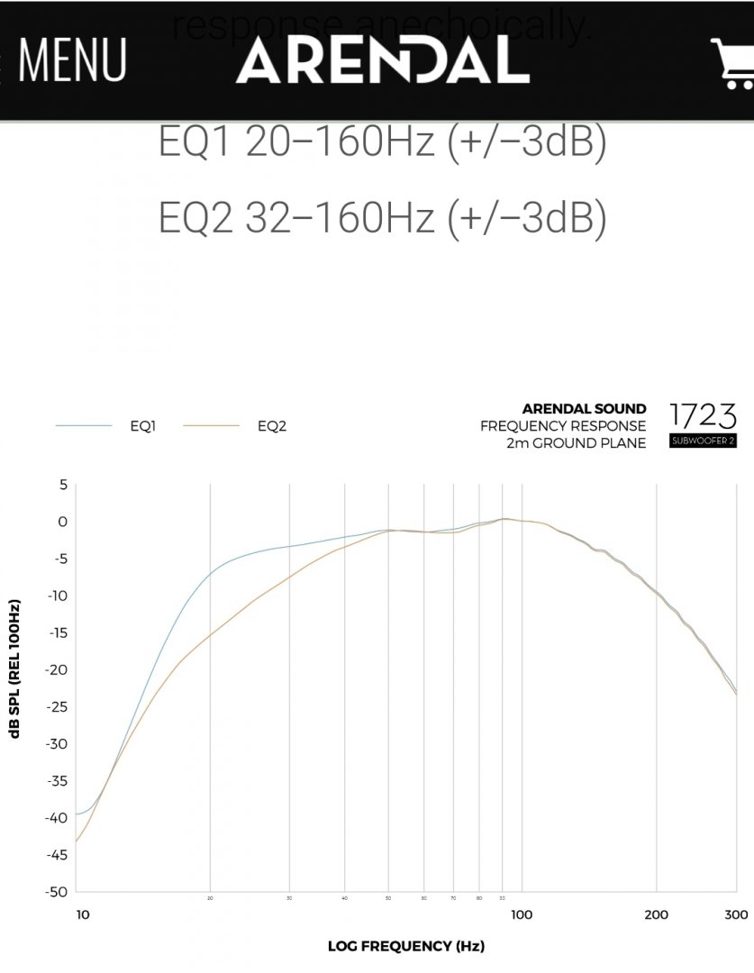

Δεν στεκουν τα διαγραμματα σωστα βαση των δυνατοτητων τους.
Δεν γινεται το pb κλειστο να εχει καλυτερη αποκριση στο σημειο συντονισμου των πορτς....
Δεν γινεται τα arendal να ειναι ιδια με το pb 15-20 hz...
Τι να σου πώ αυτή τη συμπεριφορά είχε το pb.
Κλειστό
Ανοιχτό
Όλη αυτή η βρώμα χαμηλά το έκανε πολύ άσχημο ακουστικά στο χώρο.
Κατι που στα arendal δεν υπάρχει.

Χμμμ... Αν είχες πάρει ένα δεύτερο SVS τι αποτέλεσμα θα είχες άραγε;
Για αρχή δε μου χωρούσε δευτερο pb.
Εχω δοκιμάσει 3 svs και είπα να δοκιμασω και κάτι άλλο.
Μετα από αυτά που ακούω με τα arendal ο χαρακτήρας των svs δεν ταιριάζει στο χώρο και στα ακουσματά μου.

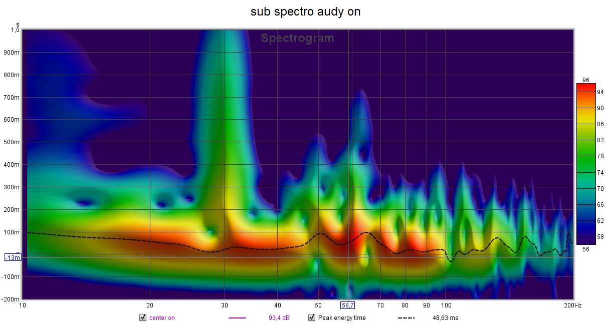

Στα διαγράμματα spectro φαινεται η ταχύτητά αποσβεσης του χωρου αναλογως της ενεργειας που δεχεται.

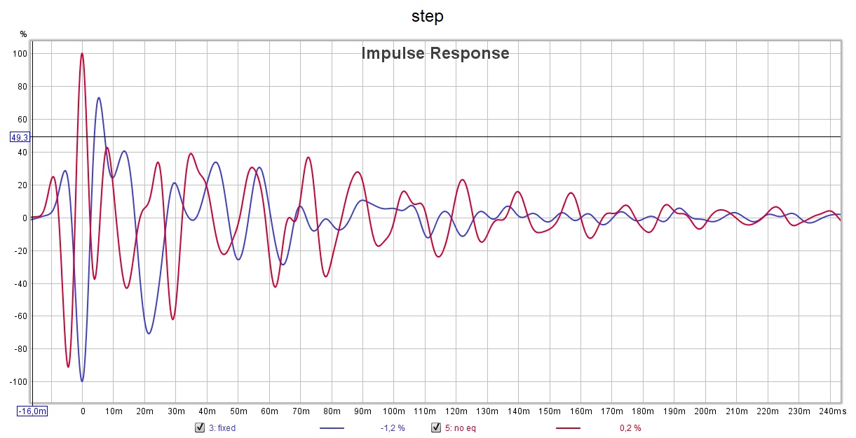

fixed
Τα svs ωραια γραφουν free field και σε καλους χωρους....
Μαζι σου ειμαι υποψην ...ημουν σχεδον σιγουρος για του τι περιμενες να ακουσεις και ειναι λογικα ολα αυτα που παρατηρεις.... οπως και οτι το mode του ταβανιου απολυτα λογικα να επιμενει...
ο χωρος κυβερνα και εμεις προσαρμοζομαστε οπως μας οριζει ...παμε με τα νερα του αλλιως μας εκδικειται...

Επρεπε να έχω δυο ίδια. Και προτιμούσα το sb, προτιμώ ακρίβεια παρά δύναμη. Αλλά δεν πέφτω 15db κάτω στα 15Hz, πολύ μου φαίνεται.
Αν ο χώρος δεν είναι κατάλληλος καλύτερα να μην υπαρχουν
Δεν νομίζω, αλλά δεν πειράζει
4.569
7.891
Εντωμεταξύ τα 15 που τα βλέπεις?
Ίδια απόκριση με το pb ported.
Sealed ετρεξα μία φορά πριν το δώσω.
Και όπως βλέπεις στο spectro μόνο μία ουρά υπάρχει εκεί κάτω.

Αν εξαιρέσουμε το mode του δωματίου στους 60 η απόκριση είναι αυτή που δίνει η arendal

Κάτι δεν πάει καλά με τη μέτρηση του sealed svs σίγουρα. Είμαι σίγουρος ότι σε max spl δεν θα είχε τέτοια απόκριση με τίποτα ούτε υπήρχε περίπτωση για τόσο μεγάλη διαφορά στα 15 hz με eq1 τα arendal σε σχέση με το sealed svs.

fixed

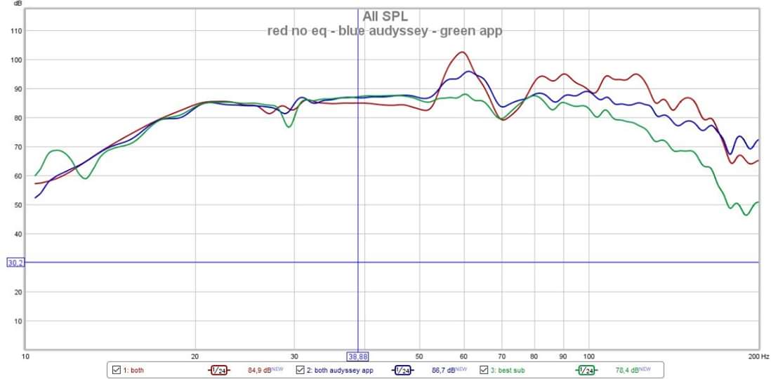

η μαμα που τα βγαζει και τα δυο δειχνουν αυτο που βγαζει το rew...γιαυτο συμφωνει οσαν pb13 στα 20hz mode οπως το ειχε....και το arendal το δειχνει και με ολιγα db πιο κατω στο διαγραμμα τους...!!!!
Μια χαρα τα βλεπω τα διαγραμματα αφου το εχουν φτιαξει ετσι το arendal sub 2
Αν θελει καποιος 4-5hz μπορει να παρει power soud :lolsign:
εχουν την κλιση εκεινη που δινει τα db χαμηλα το svs ....ενω στο arendal το κοβουν

Το σημαντικο ειναι οτι στον ιδιο χωρο με ιδιο pre/pro και δια ιισοσταθμιση με ιδια καμπυλη ακους πολυ καλυτερα και την μουσικη σου, το οποιο ειναι και το ζητουμενο της αναβαθμισης σου :hi:

Ανα 5 db no smooth για να τα μελετας καλυτερα.

παραλληλα να ανεβαζεις και waterfall ή spectrogram μια χαρα εισαι παντως

Συνεχίζω να μην καταλαβαίνω, όλα αυτά γίνονται στο REW με δύο sub σωστά;
Άρα το συμπέρασμα μας είναι ότι έπρεπε απ' την αρχή να πάρεις δύο sub και όχι ότι έφταιγε το καημένο το svs... :idk:

φυσικά και έφταιγε το svs. αυτό όσο και να προσπάθησα δε το έφτανα ούτε στο ελάχιστο. Άσε που έχει πολύ πιο ωραίο γρήγορο μπάσο.

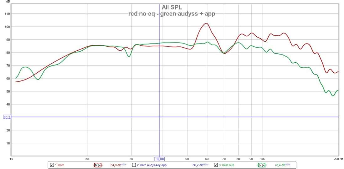

Βλέπω μια ακύρωση 6-8db στα 28Hz και άλλη μια πιο πλατειά στα 70Hz, 6db περίπου. Αυτές δεν υπήρχαν πριν την ισοσταθμιση. Είναι αποτέλεσμα κακού software. :lolsign:
Θα ήθελα επίσης να δω Timing reference των σαμπ με τα main, αλλά και τα main σε μέτρηση μαζί με τα σαμπ.
Το σίγουρο είναι πως το svs με ανοιχτά τα ports δημιουργούσε σοβαρά θέματα. Με κλειστά μετρούσε καλά. Τώρα, με δυο κλειστά θα είναι καλύτερα σίγουρα.
Όταν ρυθμιστούν πλήρως.
Ίσως να μου έλειπε το 15-20Hz, αλλά δεν μπορείς να τα έχεις όλα
