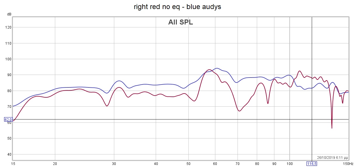

¨έχω ανεβάσει 6 θέσεις που καλύπτουν όλο το μήκος του καναπέ σχεδόν 2.5μ και υπάρχει αυτό το αποτέλεσμα.
Νομίζω έχει ξεχαστεί πώς μετρούσε το ένα svs εκεί.
όταν φώναζα κόσμο τους έβαζα κατά προτίμηση ποιος θέλει πολύ η λίγο μπάσο να κάτσει σε συγκεκριμένη θέση.
Post automatically merged:

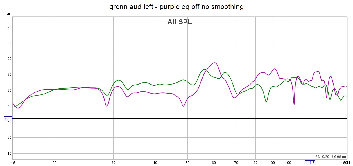

Αυτη η ακυρωσάρα στα 70Hz , 20db κάτω, στα 40cm απόσταση σου φαίνεται καλή; :o
δεν είναι στα 40 είναι στο 120. όσο προχωράω αριστερά της θέσης ανεβαίνουν όσο πάω δεξιά κατεβαίνουν
κόκκινη πράσινη κίτρινη είναι σε απόσταση 80-90 εκατοστά..

και σε απόσταση 30cm στην ίδια ευθεία
Γράφε σωστά τα δεδομένα για να μην μπερδευόμαστε.
και πάλι πολύ είναι. 20db είναι παρα πολύ. Θα φτιάξει όμως.

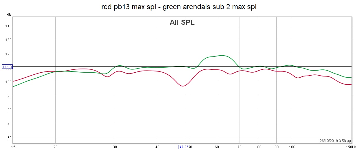

Μετά από 35- 40 ώρες λειτουργίας τα arendal έκανα ένα max spl χωρίς να ζορίσω περαιτέρω. ίσως να έχει λίγο ακόμη.
arendals vs pb13 σε περίπου 25τετραγωνικά και απόσταση περίπου 3μέτρα

ανα 5 db arendals

γιατι να τα ζορισεις αλλο μια χαρα δειχνει εκει ;)
εκει στα 60 αρεσει σε πολλους, τοχουν κιαλλοι
4.568
7.890
Πέρα από τα διαγράμματα πρέπει να κατανοούμε το χώρο μας.
Λόγο του ότι είναι τυπικό σαλόνι όταν του δίνω χαμηλά αρχίζουν τα προβλήματα.
Δλδ τα πολύ χαμηλά να υπερνικάνε το mid εκεί στα 60.
Οπότε με λίγο πάνω τα 60 τα οποία είναι μια περιοχή με ωραίο μπάσο για τραγούδια ισορροπεί με την πιο αργή απόσβεση που έχω στα 30.
Οπότε έχω και το πιο στακατο μπάσο στα τραγούδια και σέρνει όσο πρέπει χαμηλά στις ταινίες. ;););)

Εκοψες πολύ.
Κόψε λιγότερο.

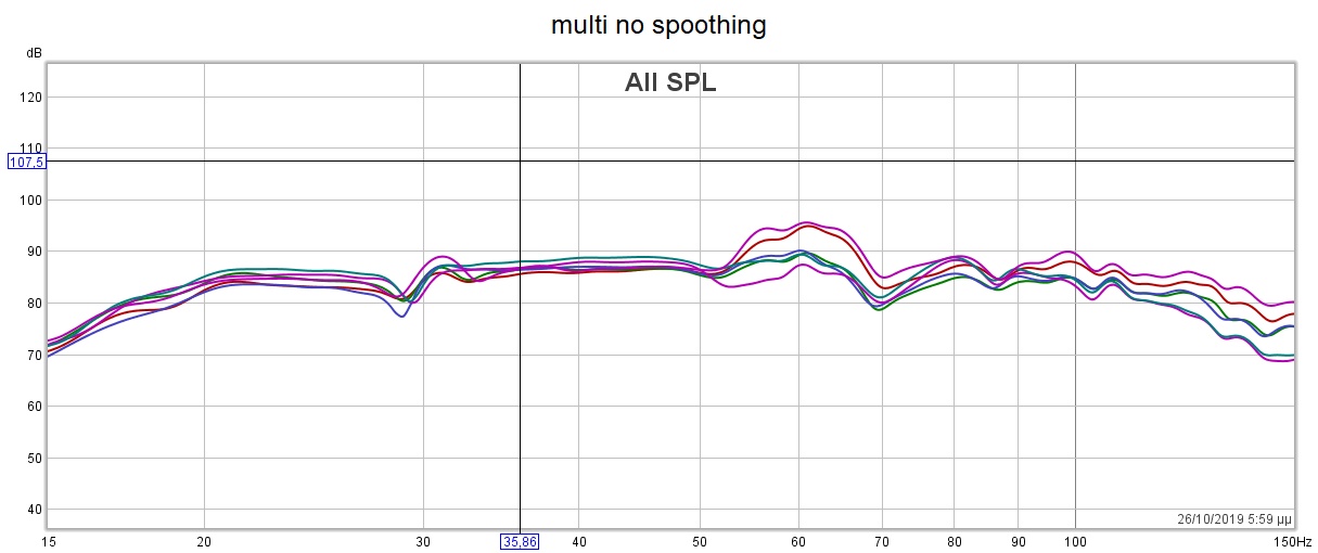

Όπως είπα έχω δοκιμάσει αρκετές καμπύλες με peak στα 60 η δεύτερη μου αρέσει πιο πολύ από όλα

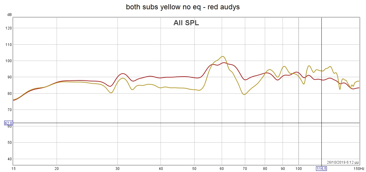

και εδώ left sub - right sub - both subs no smoothing
22.273
15.548
τι ειπες τωρα.....!!!!!!!!!
......ωραια δουλεια το audyssey :hi:
no smoothing ολα ε ;
.....ναι το γραφεις πιο πανω ...

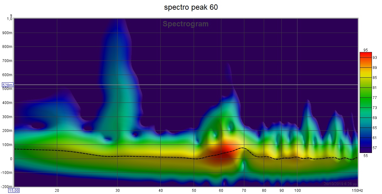

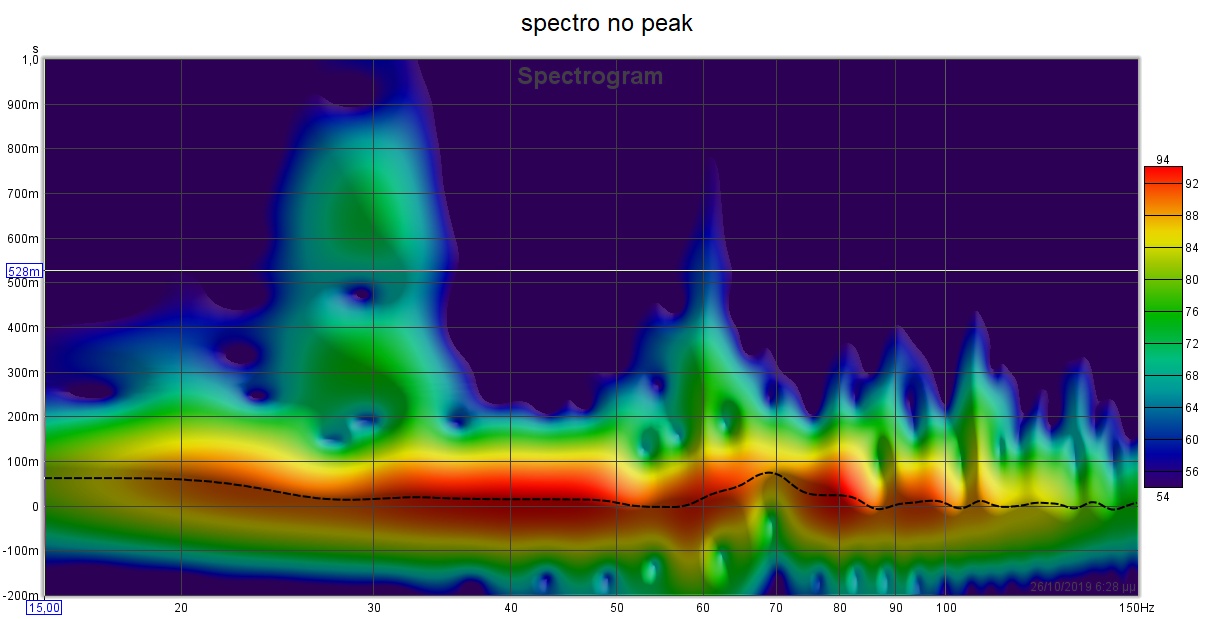

και για να σας προλάβω ορίστε και spectro
peak στους 60 που μου αρέσει
και όταν κόβω τα 60

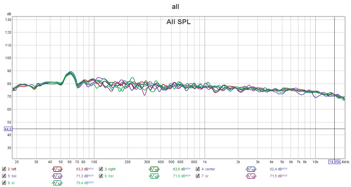

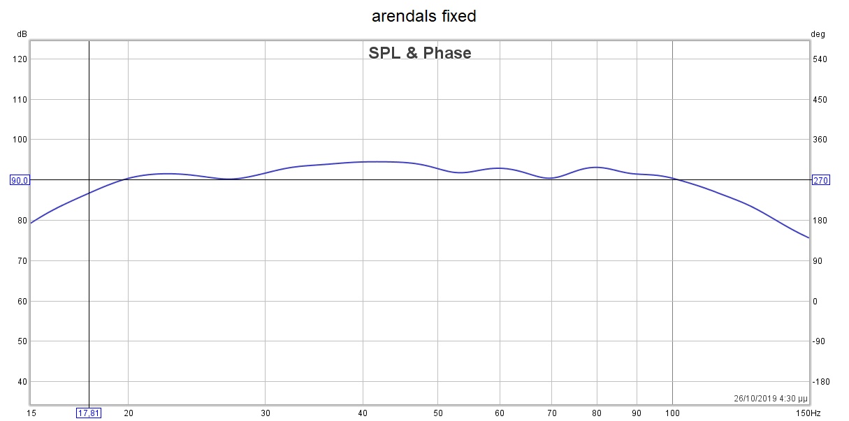

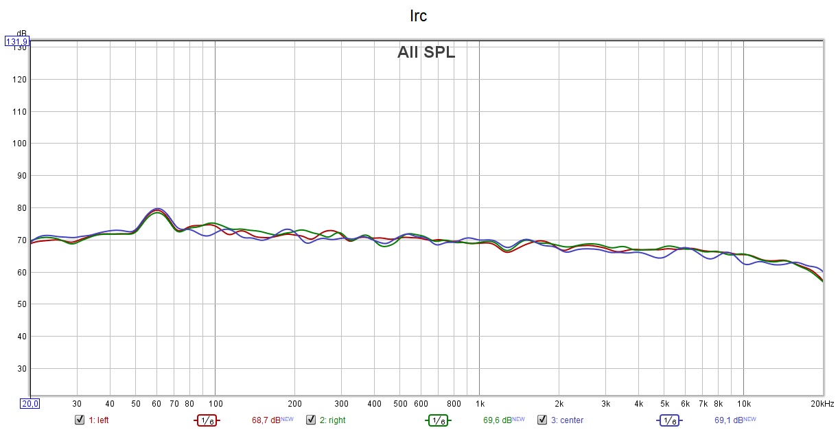

και ένα lrc και τέλος. 1/6 smoothig
και όλα τα ηχεία
22.273
15.548
αμα κοψεις 5-6db στα 30hz οπως εκοψε o EAR εχετε το ιδιο γραφημα (κατω)που εβαλες !!!!!
...εισαι καλυτερος χαμηλα, απο 20hz και κατω μιας και δεν λερωνεις.....
