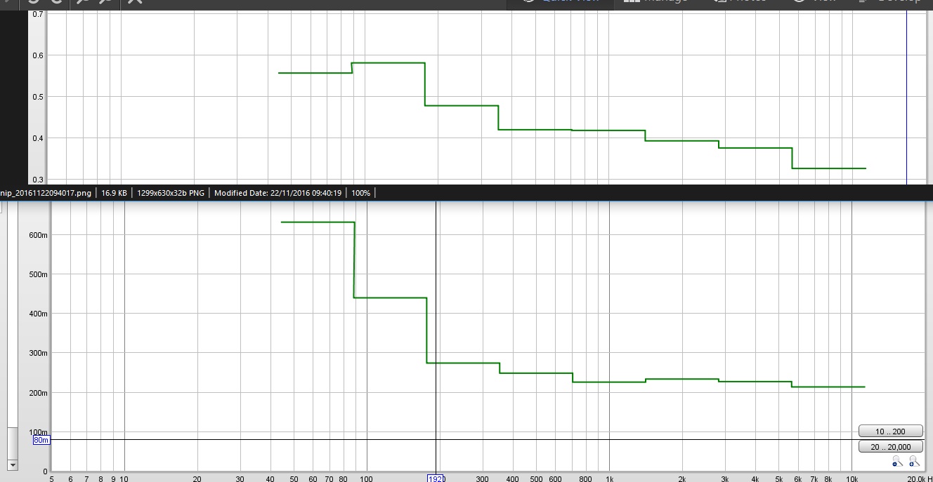

Για τα κάτω απο 200Hz βάλε και ενα spectrogram.
Διακινδυνεύω πρόβλεψη: έως 100Hz μεταξύ 0.4-0.5, απο κει και πάνω γύρω απο το 0.2, λίγο ακόμα πιο κάτω στα 5000Hz και μετά.
Spectrogram αν το 'χει, που θα το 'χει, ο μάστορας. Κατά τα άλλα...
Καλύτερα να δούμε τα spectrogram, δεν μπορεί να ανέβηκαν οι χρόνοι κάτω απο τα 100Hz:o
Και ίσως δεν είναι και ταυτόσημες οι μετρήσεις, όσον αφορά πόρτες ανοιχτές/κλειστές, ποιά ηχεία μετρήθηκαν, sub, θέσεις κτλ
Είπαμε, δεν κάνουν και πολλά αυτές οι μπασοπαγίδες, ψιλοδιακοσμητικές είναι, αλλά όχι και έτσι.
Τα υπόλοιπα ήταν αναμενόμενα, πολύ απορρόφηση. Σίγουρα καλύτερα απο πρίν.

ΙΜΗΟ: Βγάλε λίγη απορρόφηση, κι είσαι άρχοντας.
Ή βάλε πάνω της τεμάχια με διάχυση.
Συνολικά σχόλιο για το πρότζεκτ: Οι χρόνοι αντήχησης μεταξύ 0.2 και 0.3, τόσο σταθερής τιμής σε όλο το χρήσιμο φάσμα μεσαιοπρίμων (180Hz-20kHz), είναι εξαιρετικοί και εντός των προβλεπομένων. :)
Λαζαράκης ρουλζζζζ! Σας έδειξα το δρόμο, ορμάτε άφοβα! ;)
Για το μπάσο, θέλει χοντρές δουλειές.. αλλά νταξ, δεν είναι δα και άσχημοι οι χρόνοι, μη τρελαθούμε.. άστα ως έχουν, μιά χαρά θα παίζει! :)

Spectrogram βάλε
Έχουμε και μια ηλικία, οπότε άλλες δουλειές δεν υπάρχει περίπτωση να κάνω. Όντως παίζει πάρα πολύ καλά, οπότε λέω να αράξω εδώ που είμαι για λίγο τουλάχιστον. :D

Το πριν δεν το έχουμε σε spectrogram?
Τέλος πάντων, μια ιδέα πήραμε, το συμπέρασμα ειναι ήδη διατυπωμένο, μεγάλη βελτίωση.
Γενικά μιλώντας, η απορρόφηση ειναι φτηνή. Και μπορείς να την πετύχεις με diy εύκολα. Η διάχυση ακριβότερη και δυσκολότερη. Η πολύ και σωστή διάχυση και το bass trapping δεν γίνεται χωρίς εξειδικευμένες και μελετημένες κατασκευές.

Γιαννoυκο επρεπε να ασχοληθεις απο 300hz και κατω και μετα να πας προς τα πανω αν χρειαζοταν ελαχιστα .....

Φτιαξε μια μπασοπαγιδα στο ταβανι με διατρητη γυψοσανιδα.
