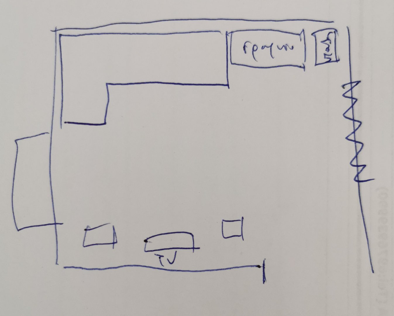

Επειτα απο πολυ καιρο, εχει μπει πλεον στο μυαλο μου οτι κατι πρεπει να κανω με τον χωρο μου, οσον αφορα το ηχητικο κοματι.. Ως τωρα πειραματιζομουν μοναχα με την μετακινηση των ηχειων και καποιες μικρο αλλαγες στα επιπλα.. Ομως καταλαβαινω οτι πρεπει να κανω μερικα βηματα ακομα...
Επειτα απο συζητηση με την γυναικα, μου επιτρεπει να κανω καποιες παρεμβασεις, αρκει να ειναι οπτικως αποδεκτες..
Σε πρωτη φαση λοιπον εφυγε απο το παραθυρο ο διθεσιος καναπες.. Κυριολεκτικα το λεω!! .. αλλαξε η διαταξη , και ψαχνουμε τωρα να βρουμε εναν ταιριαστο γωνιακο καναπε, ωστε να φυγει απο το παραθυρο και ο παλιος τριθεσιος που εχουμε... το θετικο με την αλλαγη αυτη ειναι οτι μπορω επιτελους να ακουω μουσικη "σχεδον¨ αψογα συμετρικα απεναντι απο τα ηχεια μου..

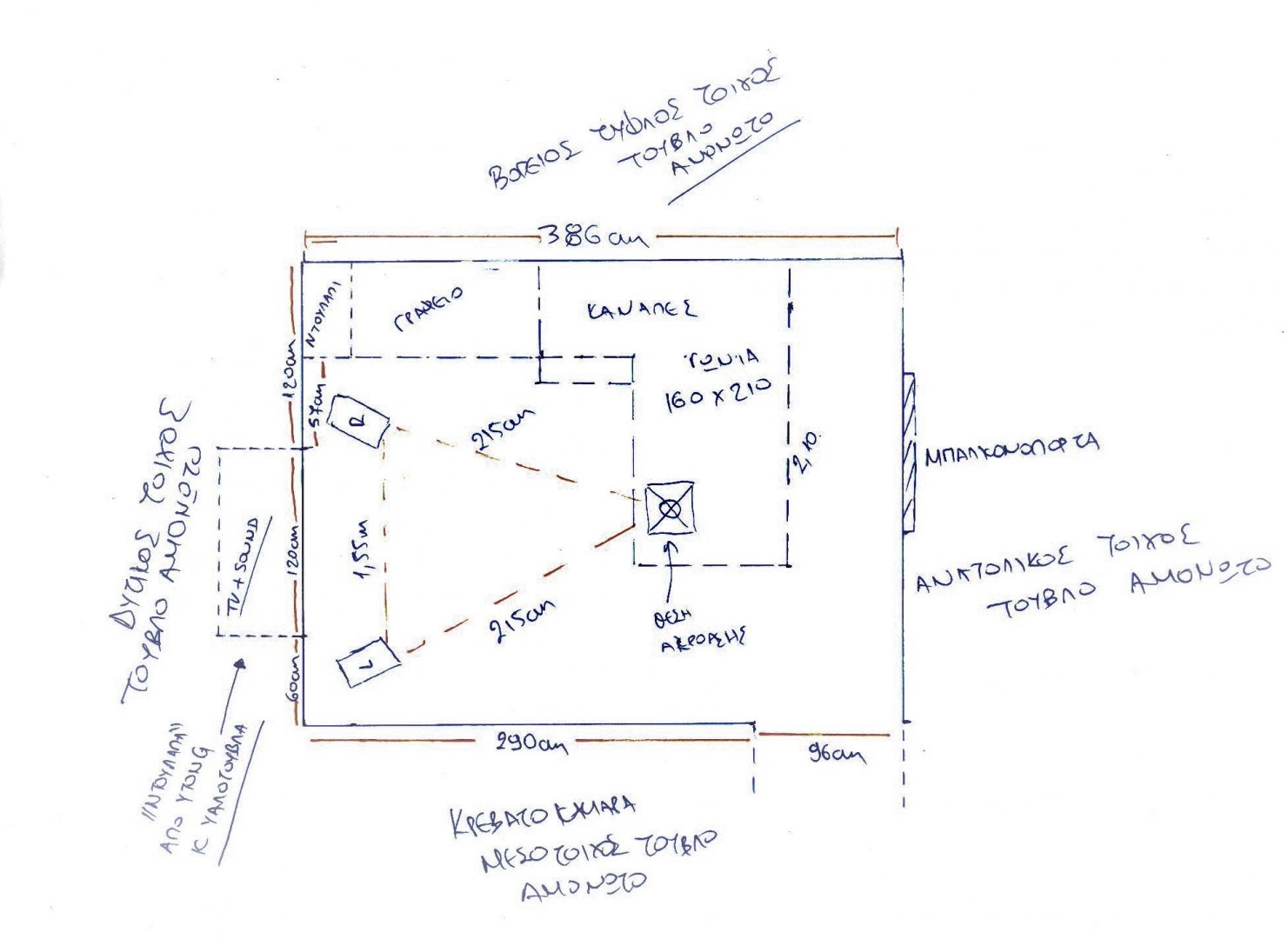

Κατ'αρχας Επισυναπτω ενα σχεδιο απο το σαλονακι μας με μετρησεις με ελαχιστες αποκλησεις ισως 0.5-1εκ μαξ..
1.301
467
Ο στοχος μου, ειναι ΚΥΡΙΩΣ να βελτιωθει η ηχητικη συμπεριφορα του χωρου μου, και κατα δευτερον, να υπαρχει μια μικρη εξτρα μονωση, ειδικα στην πλευρα την βορινη, οπου ο τοιχος το χειμωνα κυριολεκτικα παγωνει..
Το σπιτι ειναι το κλασικο αμονωτο σπιτι με τα 10αρια τουβλα της δεκαετιας 70.
Το Budget περιορισμενο δυστηχως... αλλα με ορεξη και καλη θεληση νομιζω πολλα μπορουν να γινουν...

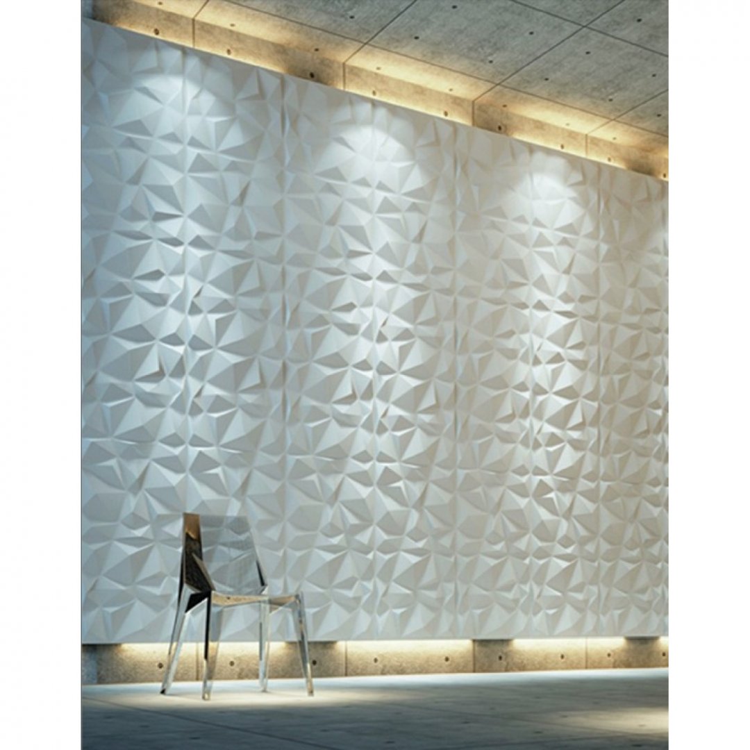

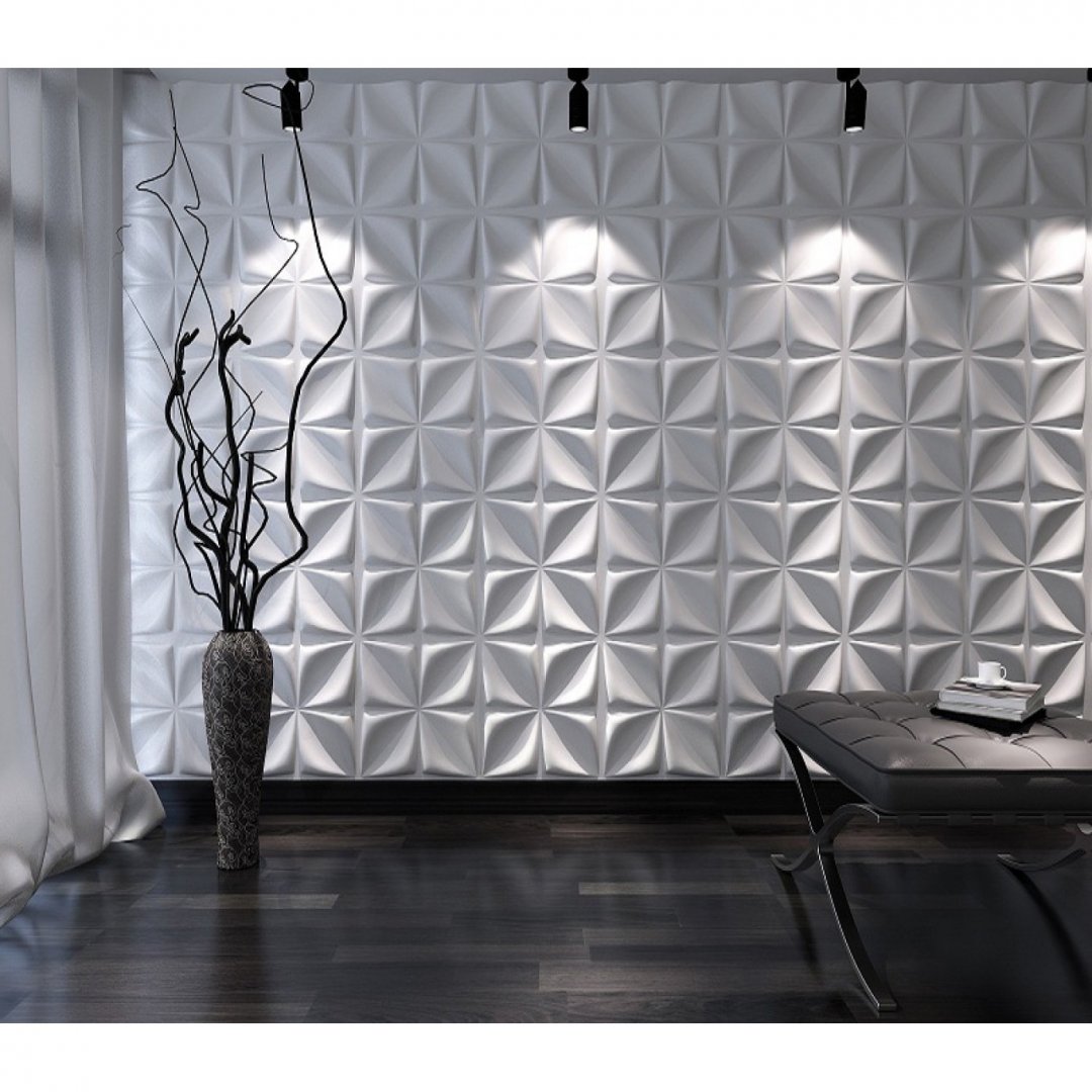

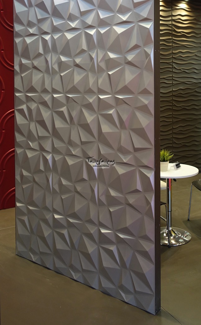

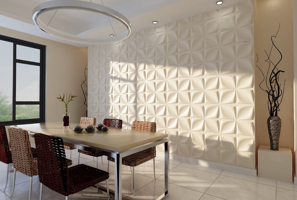

Κατα δευτερον, εδω και μερες κανω ερευνα για το τι μπορω να κανω στους τοιχους, να ειναι οικονομικο, αποδοτικο και αποδεκτο απο την γυναικα... Σε αλλο νημα μου πηρα πρεφα τα 3d panels που χρισημοποιουνται για decor και μου φανηκαν πολυ ελκυστικα.. Σημερα λοιπον παραγκειλα 4-5 διαφορετικα, απο ενα τεμαχιο, να δω τι υλικο ειναι, τι "απαιτησεις" εχει στην τοποθετηση, πως θα φαινεται, ποσο βαθυ αναγλυφο ειναι κτλ... Βρηκα δυο ειδη, που μπιαζουν πολυ αλλα μαλλον ειναιαρκετα διαφορετικα.. υπαρχουν πανελς απο PVC και panels απο φυτικες ινες, τις περιγραφες των οποιων αναφερεται οτι εχουν σαν ιδιοτητες και την αποροφηση ηχου..
Παραγκειλα αυτα τα οποια ειναι απο PVC:
Kαι αυτα τα οποια ειναιλεει απο φυτικες ινες..

σε αυτά με τις φυτικές ίνες δεν βλέπω ''πόρους''....η επιφάνεια δείχνει εξίσου γυαλιστερή
υπάρχει κάποιο φυλλάδιο-pdf που να δείχνουν ότι όντως απορροφούν ?
1.301
467
Μπα δεν εχω βρει καποιο τεχνικο φυλλαδιο... αυτα κυριως λεω να μπουν για την διαχυση... καιτα αλλα απο πισω για αποροφηση...
Ουτως ει αλλως και τα δυο βαφονται με πλαστικο χρωμα οποτε και πορους να χαν,,,
βρηκα μονο αυτο
"....Tο 3D είναι ένα υλικό διακόσμησης τοίχου τριών διαστάσεων φτιαγμένο από φυσικές φυτικές ίνες (ζαχαροκάλαμο), γεγονός που το καθιστά απόλυτα φιλικό προς το περιβάλλον.Πρόκειται για ένα ξεχωριστό, κομψό υλικό με ηχομονωτικές και θερμομονωτικές ιδιότητες και το σχήμα του διαμορφώνεται μέσω καθαρά φυσικών τεχνικών.Είναι 100% ανακυκλώσιμο και βιοδιασπώμενο, ενώ έχει μηδενική εκπομπή ρύπων!Τα 3d panel είναι εύκολα στην τοποθέτηση, ελαφριά και μπορούν να βαφτούν στο χρώμα της αρεσκείας σας παραπάνω από μία φορά! Αυτό σας δίνει τη δυνατότητα να μπορείτε να αλλάξετε τον χώρου σας χωρίς να αλλάζετε το υλικό μειώνοντας το κόστος.Για το βάψιμο προτείνουμε αστάρι νερού και γενικά υδατοδιαλυτά υλικά! Τα 3D Panel βγαίνουν σε διαστάσεις 50 x 50cm, 62,5 x 80 cm και 30 x 30 cm.Για την τοποθέτηση τους χρησιμοποιείται κόλλα σιλικόνης και στόκος ακρυλικός βαφόμενος για τις ενώσεις. .."
Ωραίες αλλαγές, αλλά πλήρως συμμετρικό δεν είναι το setup, καθότι α) οι αποστάσεις των πλαϊνών τοίχων από κάθε ηχείο είναι διαφορετικές, β) από τη μία πλευρα θα έχεις καναπέ και γραφείο ενώ από την άλλη τοίχο σκέτο.

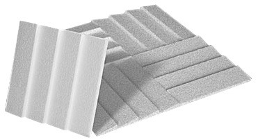

Μήπως αντί για τα διακοσμητικά να έβλεπες κάτι σε τέτοια λύση (τυχαίο παράδειγμα)?
1.301
467
Το προβλημα με αυτα τα diffusors ειναι οτι ειναι απο φελιζολ.. και αμα ακουμπησει κατι τον τοιχο, θα κανει ευκολα σημαδι.. ειναι νομιζω πολυ ευπαθη.. για να τα τσεκαρω ομως, εχω ηδη παραγκειλει και απο αυτα 2 , απο τον Λαζαρακη. να δω τι πραμα ειναι...
Ναι συμετρικα με το δωματιο δεν ειναι .. απλα επειδη το δεξι ηχειο εχει πλαι του ενα ντουλαπαπι, σχεδον στην ιδια αποσταση που εχει το αριστερο με τον τοιχο, καπως μαζευεται η εικονα και δεν με ενοχλει...
60.377
147.044
Βάλε τον γωνιακό καναπέ στην πάνω αριστερή γωνία.
Δίπλα στον καναπέ, από δεξιά, βάλε το γραφείο και το ντουλάπι.
Στον τοίχο 2.90 βάλε τα ηχεία κι ανάμεσα την τηλεόραση και τα στέρεα. Πιθανώς τα στέρεα να μπορείς να τα αφήσεις κι εκεί που είναι τώρα.
Τουλάχιστον έτσι, θα έχεις μπροστά από τον καναπέ τηλεόραση και ηχεία, και μάλλον θα φτιάξεις ισόπλευρο τρίγωνο ακρόασης.
Θα ανοίξει και ο χώρος, θα φανεί μεγαλύτερος.
Η εσοχή που έχεις κάνει, μπορεί να γίνει διακοσμητική.
Πολύ πιο φυσιολογικό μου φαίνεται έτσι το σχέδιο του καθιστικού σας, παρά όπως το έχετε τώρα...
60.377
147.044
μετρησεις θα χρειαστουμε το πριν και το μετα.. 🐒
Δεν έχει νόημα...
Τώρα έχει ισοσκελές, μετά θα έχει ισόπλευρο τρίγωνο ακρόασης, ως προβλέπεται, τουλάχιστον θα πιάσει τη βασική διαρρύθμιση για πλάτος μουσικής σκηνής.
Προφανώς δεν έχει σαμπ, θα βοηθήσει στο αντιληπτό μπάσο ο πίσω τοίχος.
Χωρίς ισοστάθμιση, δε στήνεται με τίποτα η απλή στερεοφωνια εκεί μέσα, όπως και μια χονδρική τονική ισορροπία.
Decembered
Μαϊμού
19.033
45.234
ναι εχεις δικιο (ως συνηθως δηλαδη) ,εννοω, πριν και μετα την τελικη θεση που προτεινεις ...
προσωπικα με ενδιαφερει (εγκυκλο+παιδικα) πως μετραει ενας αφροντιστος χωρος σε σχεση με εναν χωρο με προδερμ...αριθερμ...
1.301
467
Μαστορια υπαρχουν καποιες λεπτομερειες στον χωρο που δεν επιτρεουν να γινει η διαρυθμηση πως την προτεινε ο Κωστας,. Πχ καποιες κολονες στις γωνιες που ξεχουν κ τρωνε 4-5εκ, κτλ.. και αν βαλω τα επιπλα αλλιως, μενουν κενα, και φαινονται ασχημα = παντοφλα...
Το τριγωνο ευκολα το κανω ισοπλευρο, μπορω να καθομαι ποιο κοντα... Για τα μονωτικα καποιο σχολιο??
Εκεί θα βάλεις μόνωση και πλάκες από πάνω.
Βάλε 4-5 πόντους μόνωση, να τετραγωνίσει ο χώρος.
Άκυρο εντελώς. Από πολλές απόψεις:
- Δεν έχει αρκετό βάθος (μόνο 4 εκ)
- το υλικό είναι πορώδες και κάνει σημαντική απορροφηση (θέλει βάψιμο ώστε να κλείσουν οι πόροι)
- το pattern είναι ιδιαίτερα φτωχό για να κάνει αξιοπρεπές scattering/diffusion σε ένα σημαντικό συχνοτικό εύρος.
Χίλιες φορές να δεις QRD diffusers (1D) αφού πρόκειτε για τοίχους που έχουν και μετρήσεις και δουλευόυν σωστά.
Επίσης να αρχίζεις να βάζεις διαχύτες ή απορροφηση χωρίς να έχεις μετρήσει και να έχεις καταλήξει σε τελικές θέσεις (ή σχεδόν τελικές) είναι εντελώς λάθος. H μεγαλύτερη παγίδα είναι να να χρειαστεί στα σημεία που βάζεις το οποιο treatment από πίσω να χρειάζεται bass trap. Επισης άλλη αποτελεσματικότητα έχει το diffuser, άλλη το scattering και άλλη η απορροφηση. Θέλει μετρήσεις και μελέτη των υλικών που πρόκειται να χρησιμοποιήσεις.
