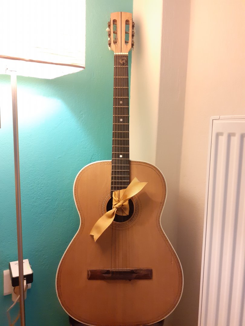

Τς τς τς... Βλέπω τζάμια, βλέπω εξαρτήματα για τζάκι (συνεπώς υποθέτω την ύπαρξή του στο χώρο), βλέπω κιθάρα χωρίς φροντίδα στις χορδές για να μη συντονίζουν.
Elementary, dear Watson. :biggrin:
Το sweet spot ακρόασης στη συγκεκριμένη διαρρύθμιση βρίσκεται σε κατάλληλη απόσταση από τζάμια και λοιπά τοιχωματικά όρια.
Το τζάκι διαθέτει ηχοαπορροφητικό κάλυμμα στο άνοιγμα και ηχοαπορροφητικές επενδύσεις στη δομή του,ενώ στην κιθάρα παίζει σπουδαιότερο ρόλο ο συντονισμός του...αντηχείου στο σώμα της.
