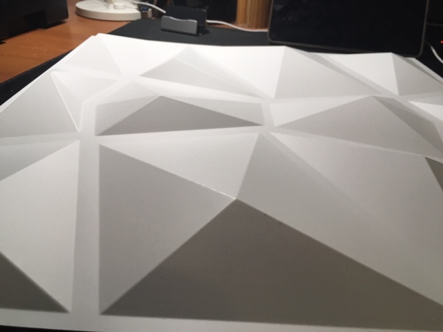

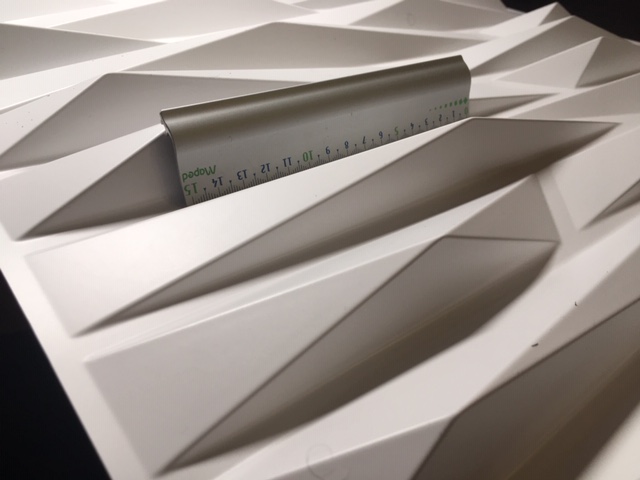

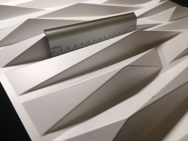

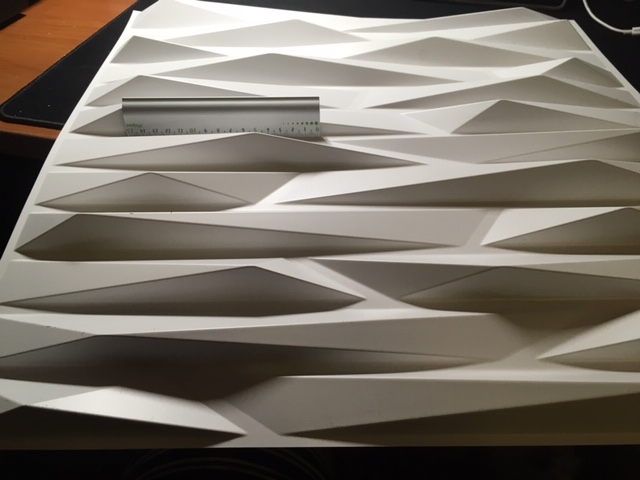

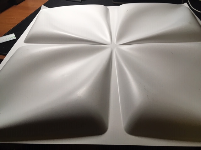

Σημερα παρελαβα τα ποωτα δειγματα... και μου φαινονται πολυ αξιολογα... ριχτε μια ματια..
Φτιαγμενα απο σκληρο pvc, και αν μετρησα καλα , το παχος, ειναι καπου 30mm... δεν ειναι λεπτουλια δηλαδη...
Πως το βλεπετε, θα κανουν δουλεια στο να μοιρασουν τις ανακλασεις?

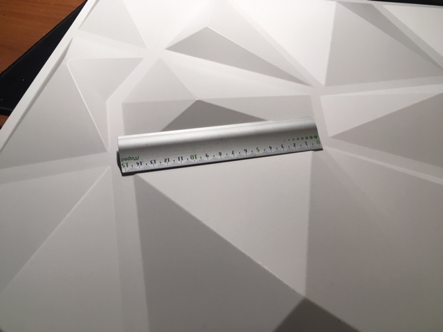

ποιο πολυ το τελευταιο σκεφτομαι.. αυτο:
Πολυ ομορφα και σιγουρα αποτελεσματικα!
Ποσο κοστισαν τελικα;Σαν υλικο ειναι οσο στιβαρο πρεπει;

Το κοστος ειναι καπου 5ε το ενα, 50x50... στιβαρό δε θα το λεγα ιδιαιτερα, αλλα με προσεκτικο κολημα , θα ειναι τουμπανο...
χθες πηρα τιμες για πετροβαμβακα 75κιλων, γυψοσανιδε κτλ..σιγα σιγα να μαζευω τα υλικα...
μελεταω προσεκτικα κ το στησιμο,,, να γινει οσο γινεται ποιο συμμετρικο...
θελει σκεψη...

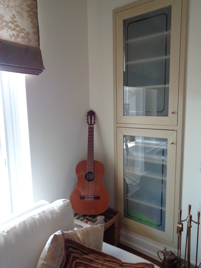

Σαφώς θα είναι πολύ καλύτερα από ολόγυμνο τοίχο, αλλά με 30mm μέγιστο ανάγλυφο, μην περιμένεις ιδιαίτερη διάχυση, παρά μόνον στις υψηλές συχνότητες - εκτιμώ πάνω από 5000Ηz. Το φλάττερ-εκο όμως, μάλλον θα το μειώνουν αισθητά.
Ως προς το γενικότερο στήσιμο (αν ακολουθήσεις την διάταξη του EAR), παρατηρώ οτι οι πρώτες πλάγιες ανακλάσεις, είναι από τη μία στην εσοχή του δυτικού τοίχου, και από την άλλη κάπου μεταξύ ανοικτής πόρτας και μπαλκονόπορτας. Αν γέμιζες την εσοχή με ράφια και ακανόνιστα βιβλία (ή έστω ένα σωρό ακανόνιστα αντικείμενα) και έψηνες την κυρά για μία αντίστοιχη στενή κατακόρυφη στήλη-βιβλιοθήκη-ραφιέρα στον ανατολικό τοίχο, θα πετύχαινες και κάποια διάχυση αλλά και καλύτερη συμμετρία των πρώτων ανακλάσεων, που είναι και αυτό που μετράει.
( Αν δε την ψήσεις και για κάτι τέτοιο στο ταβάνι :biggrin: . . .
είσαι σούπερ )

Άκυρο εντελώς. Από πολλές απόψεις:
- Δεν έχει αρκετό βάθος (μόνο 4 εκ)
- το υλικό είναι πορώδες και κάνει σημαντική απορροφηση (θέλει βάψιμο ώστε να κλείσουν οι πόροι)
- το pattern είναι ιδιαίτερα φτωχό για να κάνει αξιοπρεπές scattering/diffusion σε ένα σημαντικό συχνοτικό εύρος.
Χίλιες φορές να δεις QRD diffusers (1D) αφού πρόκειτε για τοίχους που έχουν και μετρήσεις και δουλευόυν σωστά.
Επίσης να αρχίζεις να βάζεις διαχύτες ή απορροφηση χωρίς να έχεις μετρήσει και να έχεις καταλήξει σε τελικές θέσεις (ή σχεδόν τελικές) είναι εντελώς λάθος. H μεγαλύτερη παγίδα είναι να να χρειαστεί στα σημεία που βάζεις το οποιο treatment από πίσω να χρειάζεται bass trap. Επισης άλλη αποτελεσματικότητα έχει το diffuser, άλλη το scattering και άλλη η απορροφηση. Θέλει μετρήσεις και μελέτη των υλικών που πρόκειται να χρησιμοποιήσεις.
Μόνο που ισχύουν όλα αυτά εις τη νιοστή δύναμη για άγνωστων προδιαγραφών υλικά επένδυσης όπως λουλούδι,αναρρίχηση,split κ.τ.τ.
Η απόκριση στις πρώτες οκτάβες μπορεί να βελτιωθεί σημαντικά με κατάλληλη τοποθέτηση των ηχείων,εγκατάσταση ζεύγους τουλάχιστον sub με επίσης κατάλληλη τοποθέτηση.Αυτές πρέπει να είναι οι πρώτες ενέργειες αντί για μπασοπαγίδες και ανυψώσεις σε πατώματα,ψευδοροφές και τα συναφή.Αν είχες δε setup κατάλληλο προς εντοίχιση κι
ευχέρεια να γινόταν χωρίς οικογενειακές ταραχές,ακόμα ομαλότερη θα γινόταν η απόκριση στις κρίσιμες πρώτες οκτάβες.
Σε κάποιο δικό μου setup π.χ. εκτός των ηχείων έχουν εντοιχιστεί μέχρι και τα συνοδά ηλεκτρονικά.
