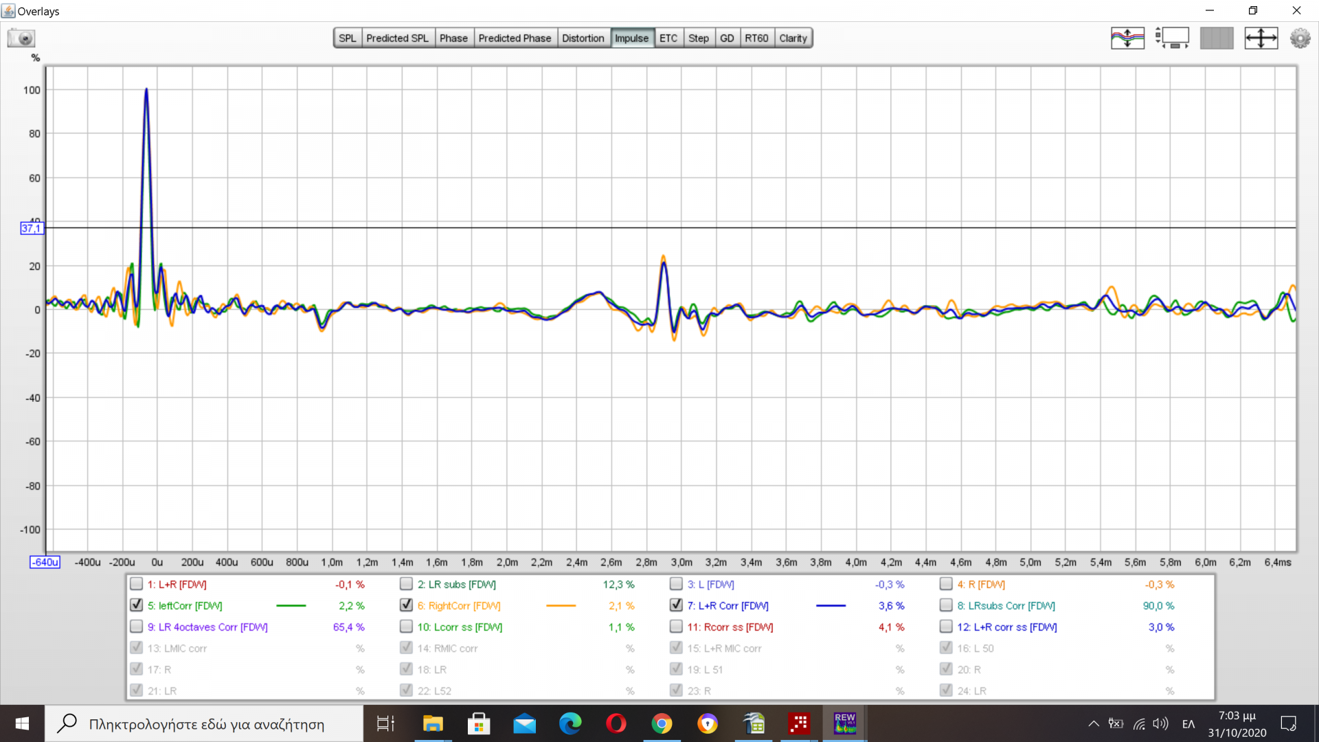

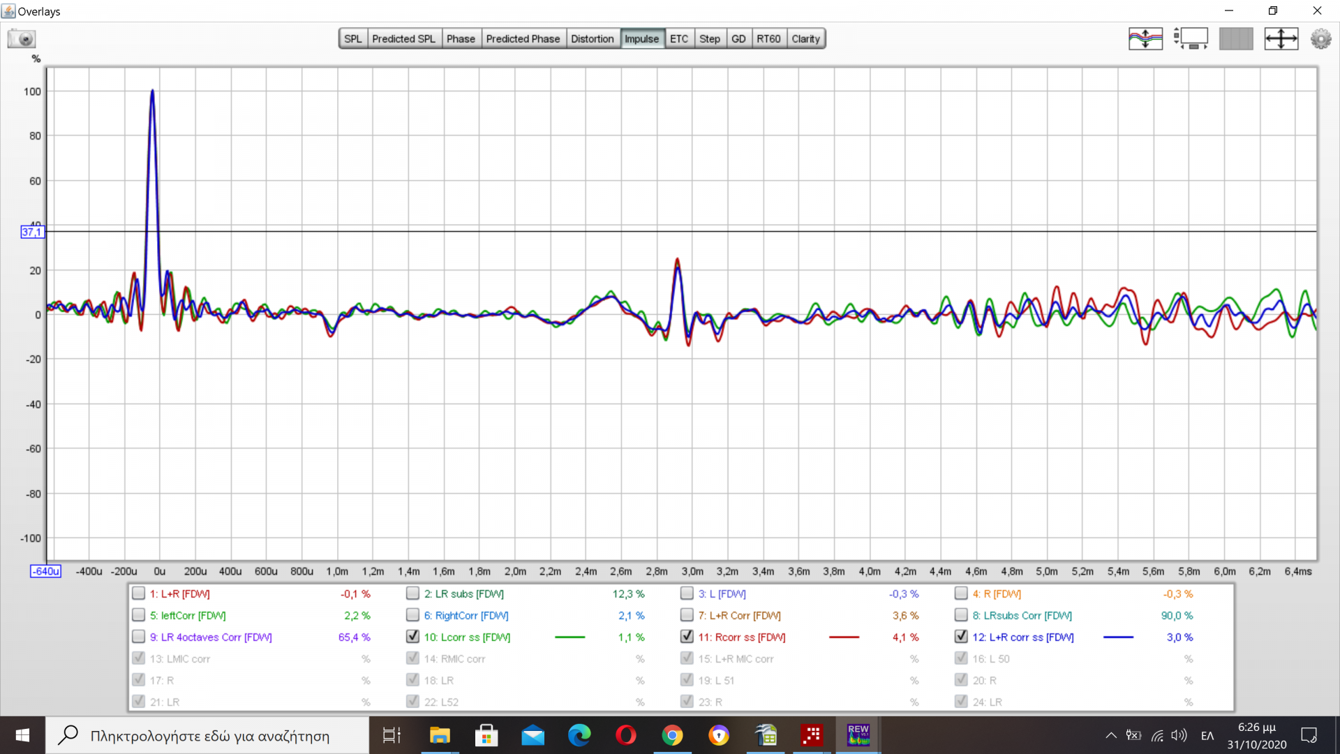

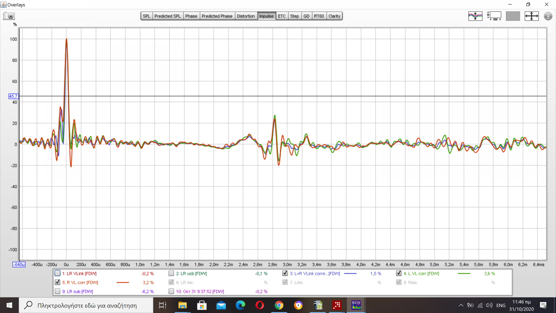

Κρουστικές αποκρίσεις :

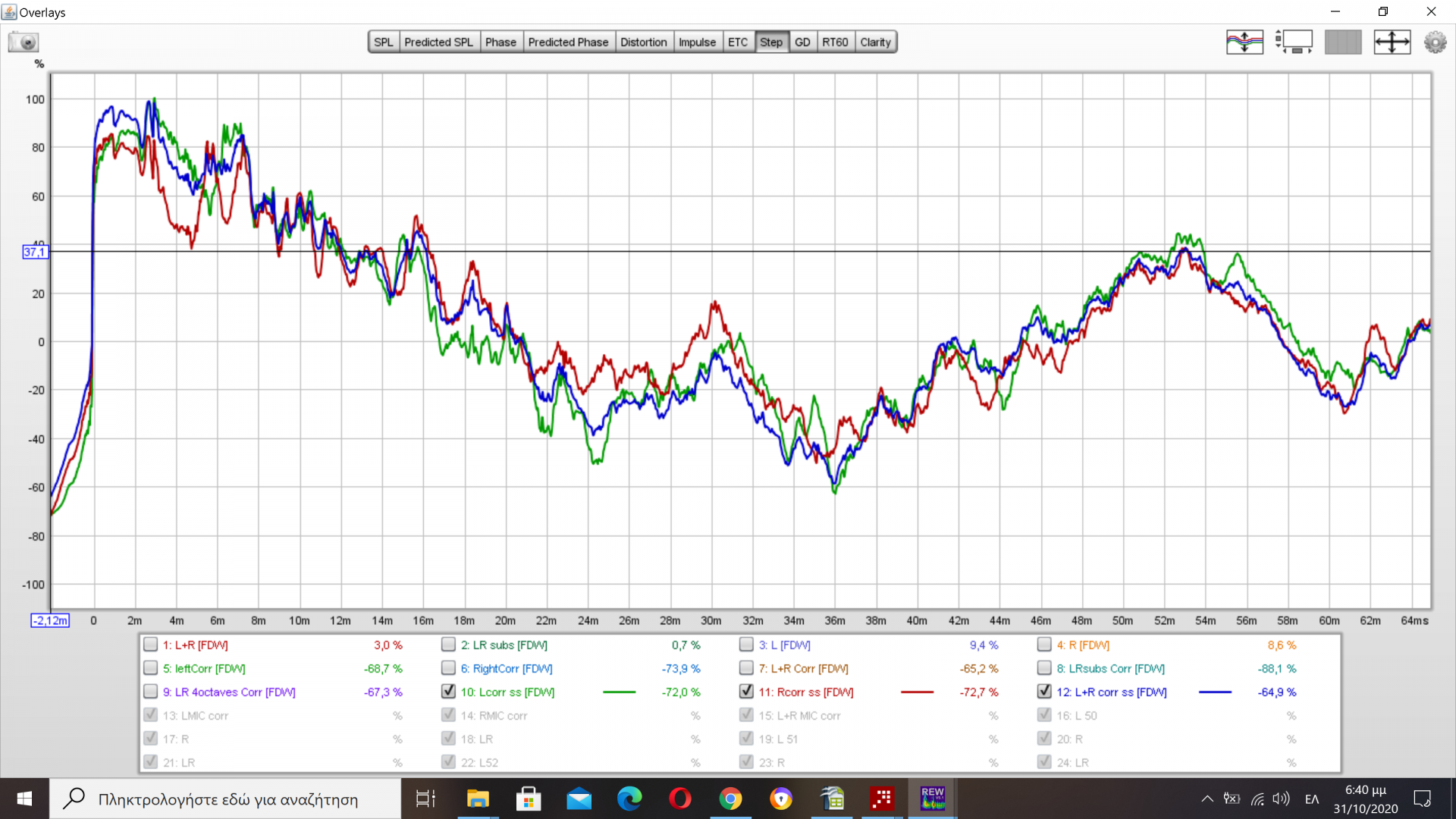

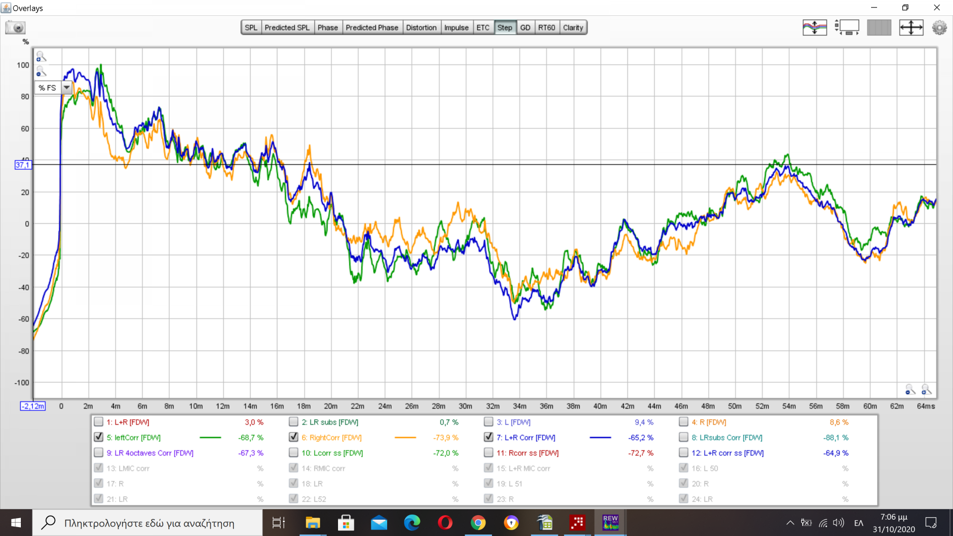

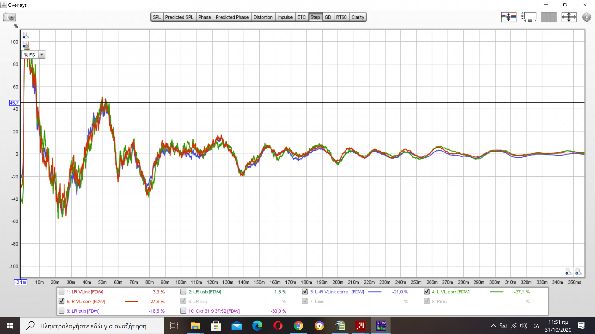

Βηματικές :

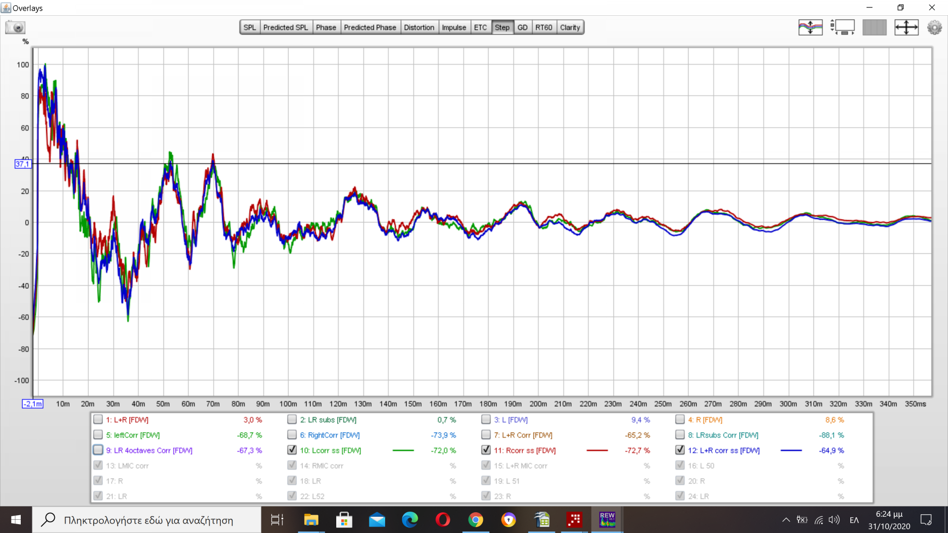

Με απόσβεση σε βάθος χρόνου που φανερώνει γρηγοράδα :

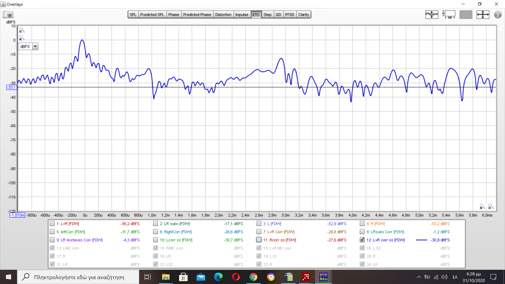

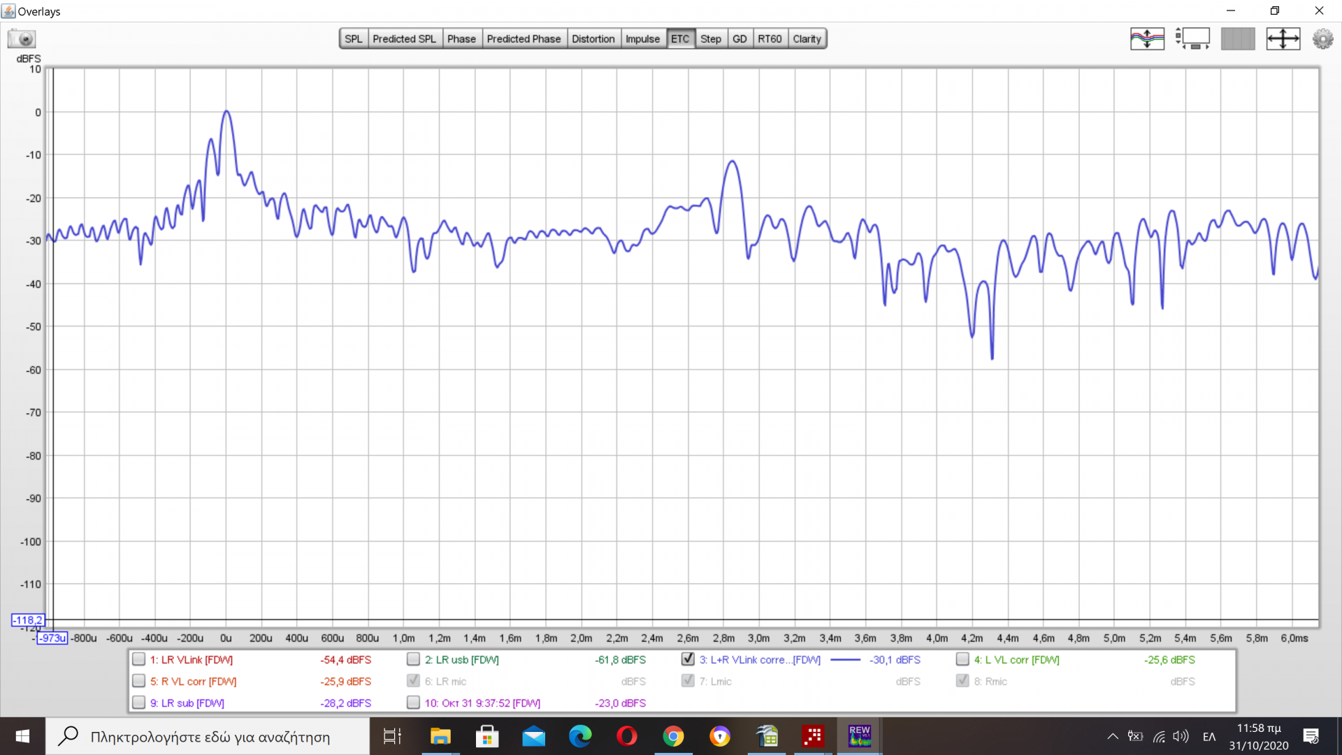

Η παράσταση ETC έχει μια εξαιρετικά σύντομη κορυφή πρόωρου κωδωνισμού - που δεν γίνεται αντιληπτή ακόμα και υπό υψηλές στάθμες ακρόασης - και πιο πίσω στο πεδίο του χρόνου ραγδαία υποχώρηση.

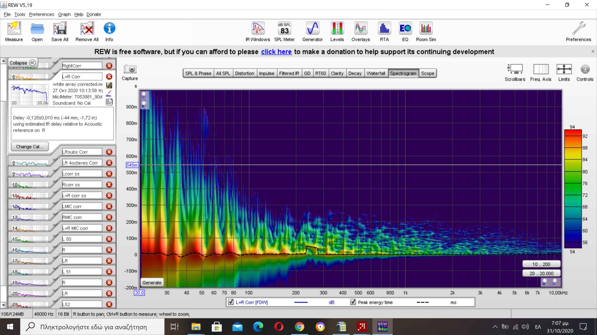

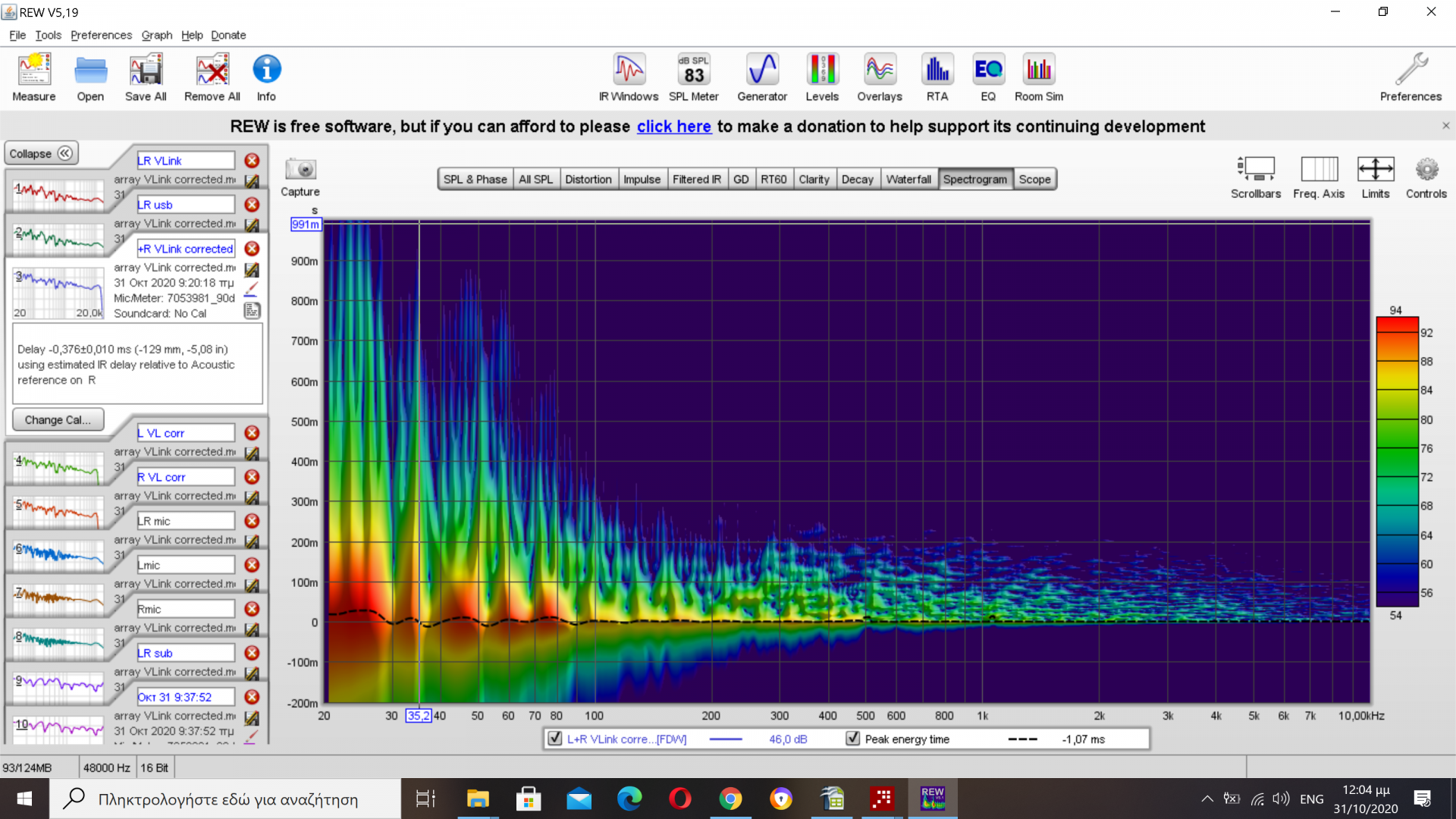

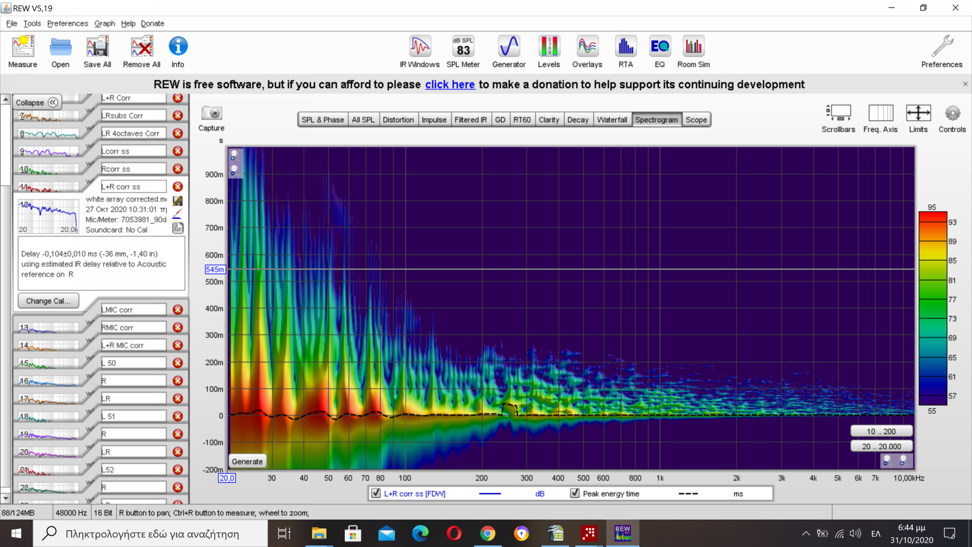

Spectrogram με περαιτέρω εξομάλυνση στις προεξοχές κι ενοποίηση των χρωματικών πεδίων στις πρώτες οκτάβες:

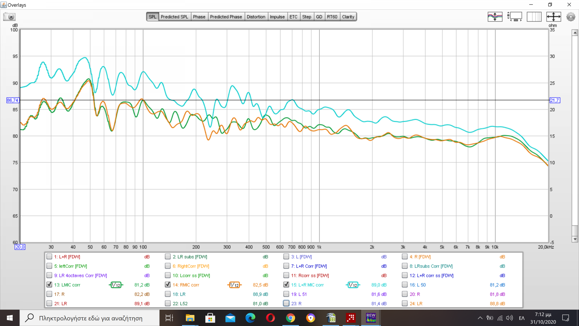

Μετρηθείσες αποκρίσεις συχνότητας με μικρόφωνο περιστρεφόμενο σε ακτίνα 30 περίπου εκατοστών πάνω στην κεντρική ζώνη ακρόασης :
Η μπλε καμπύλη διαφοροποιείται λίγο ως προς το θεωρητικό αλγεβρικό άθροισμα των επιμέρους καναλιών,επειδή κατά τη λήψη της υιοθετείται διαφορετική στάση του κορμού.

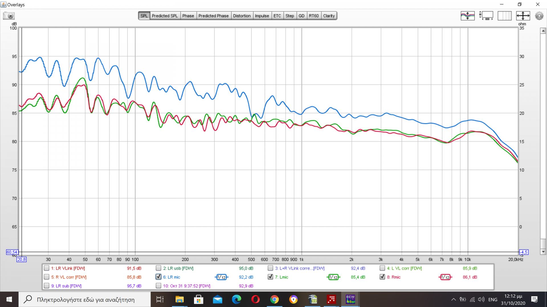

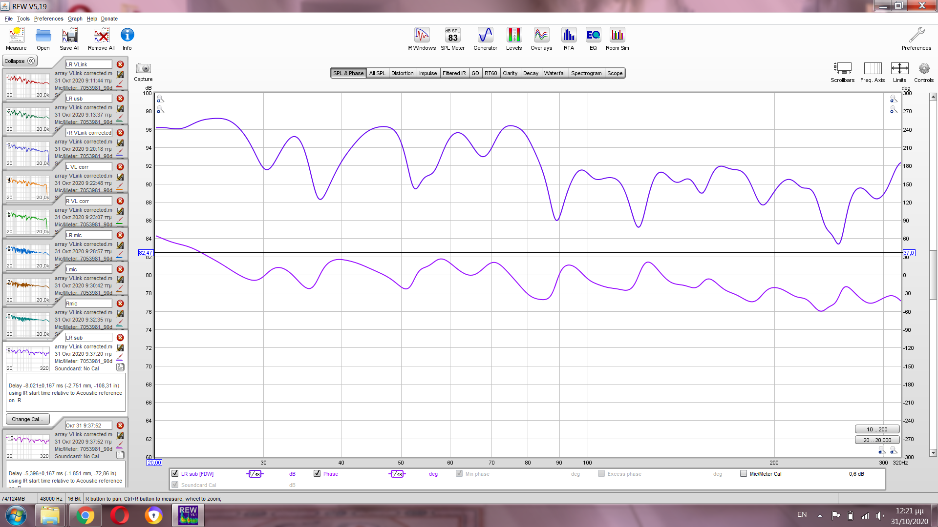

Και αφιερωμένη εξαιρετικά,η συνδυασμένη φασική απόκριση sub array - δορυφόρων πάνω στις τέσσαρες πρώτες οκτάβες με τη φάση να κυματίζει γύρω από το μηδενικό άξονα μοιρών και υπόψιν χωρίς να έχει εκτελεστεί η παραμικρή φασική διόρθωση από το λογισμικό κάτω των 100 Hz :

Κρουστικές :
Ξεκινάμε να παρατηρούμε ενδιαφέρουσες διαφοροποιήσεις...Καταρχάς οι κρουστικές έχουν απόλυτη ισοδυναμία στα σκέλη τους,χαρακτηριστικό που εκτιμά ο γράφων ότι συνδέεται με την έλλειψη ανάγκης για ανάταξη στην απόλυτη πολικότητα του σήματος κατά τη διόρθωση...

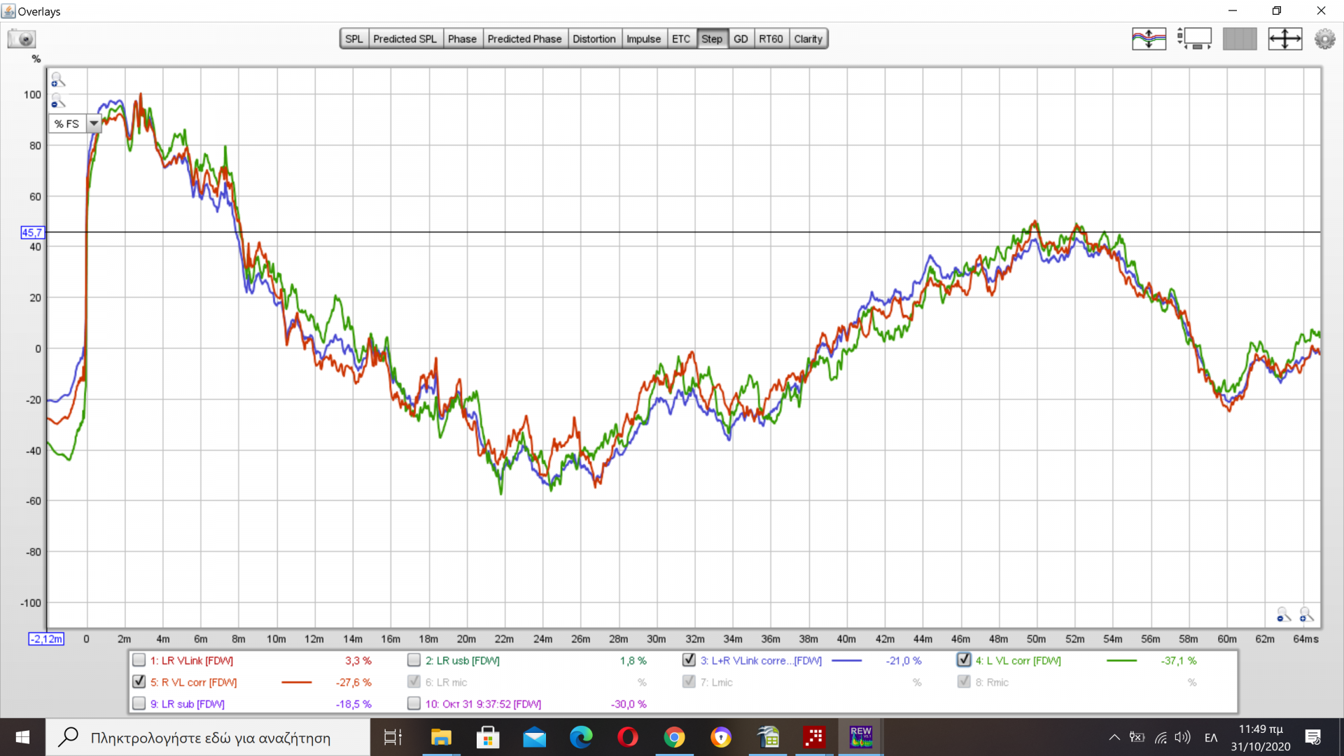

Βηματικές:
Μολονότι και στις δύο έχουμε εξαιρετικά βήματα στο ξεκίνημα του παλμού,η USB direct σύνδεση είναι ελάχιστα πιο αργή - αλλά πάντα γρήγορη με απόλυτα κριτήρια - κατά την απόσβεση σε βάθος χρόνου
ETC ως προς τον πρόωρο κωδωνισμό:
Εδώ βλέπουμε τη ραγδαία υποχώρηση πίσω από τη χρονική στιγμή μηδέν με απούσα τη χαρακτηριστική σύντομη κορύφωση,γεγονός επίσης αποδιδόμενο στις μικρότερες σε μέγεθος επεμβάσεις με φίλτρα κατά τη φασική διόρθωση...
Στο spectrogram έχουμε παρεμφερείς επιδόσεις,αφού αυτό συναρτάται κυρίως με την ανταπόκριση του χώρου κατά τη διέγερση από τις ηχειακές μας πηγές :
Εδώ οι όποιες διαφοροποιήσεις θα οφείλονται σε αντίστοιχους χειρισμούς κατά την εκτέλεση της διόρθωσης,αφού οι μη αυτοματοποιημένες παράμετροι δεν γίνεται να ταυτίζονται κάθε φορά απολύτως με τις υπόλοιπες...

Οι αποκρίσεις πλάτους γύρω από τη ζώνη του sweet spot :

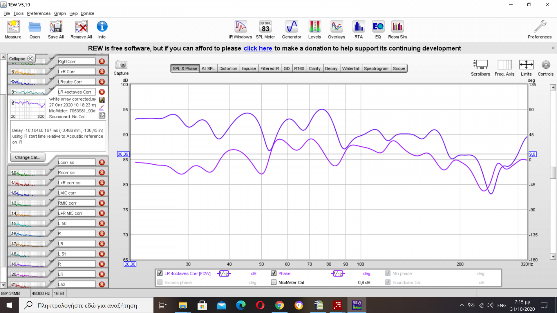

Τέλος η εξαιρετικά αφιερωμένη παράσταση SPL+Phase για τη σύζευξη sub array - δορυφόρων στις τέσσαρες πρώτες οκτάβες :
Είναι παρεμφερής προς εκείνη με το VLink,με τις όποιες διαφοροποιήσεις να οφείλονται σε αντίστοιχους χειρισμούς κατά την αρχική φασική διόρθωση...
