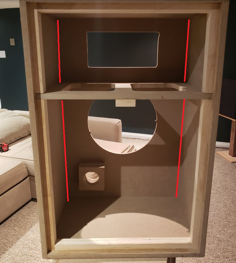

... ας προτεινω ... στηλωμα και μπροστα... δεν ειναι κατι τοσο δυσκολο να γινει και σπιτι, αν παραγγελθουν τα ξυλα στις σωστες διαστασεις... βεβαια χρειαζονται καποια λιγα βασικα εργαλεια :)
τη μεγιστη χαρα θα δωσεις "εξω" ?
και στις υπολοιπες γωνιες..
Αυτά που δείχνεις με τις κόκκινες γραμμές , δεν είναι στηρίγματα για αύξηση ακαμψίας , Δεκέμβριε.
Αυτά περιορίζουν τα στάσιμα μέσα στην καμπίνα.

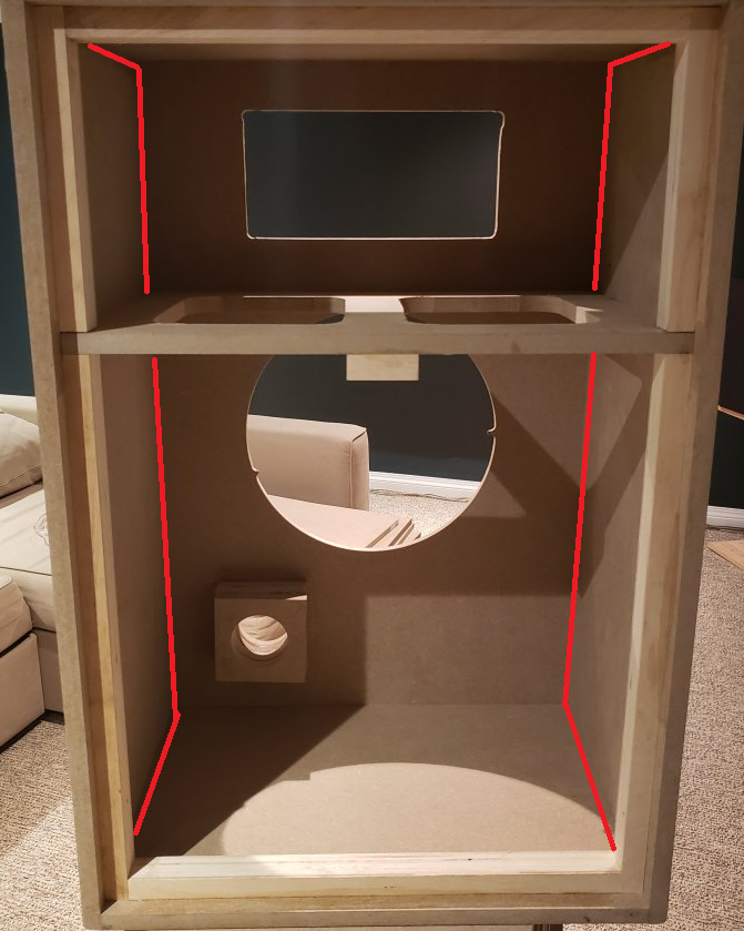

διπλο το καλο, "δενει" σε μεγαλητερη επιφανεια η καμπινα εσωτερικα :)

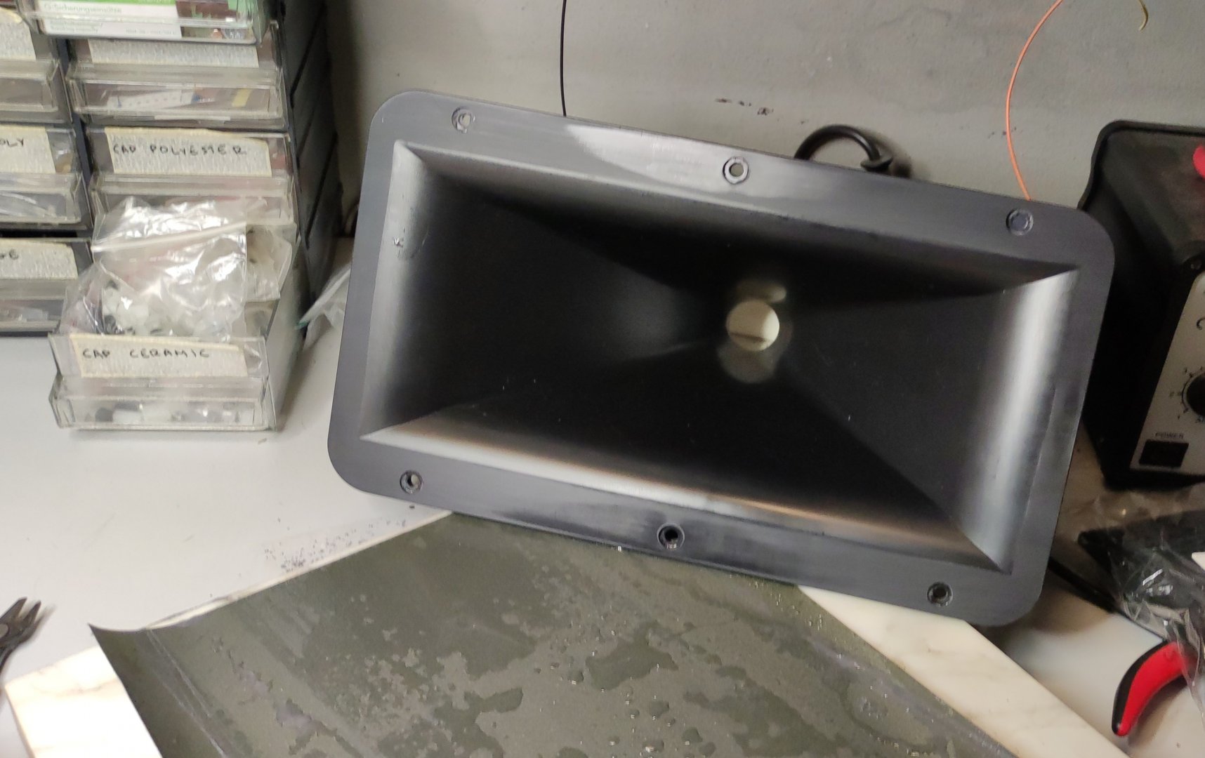

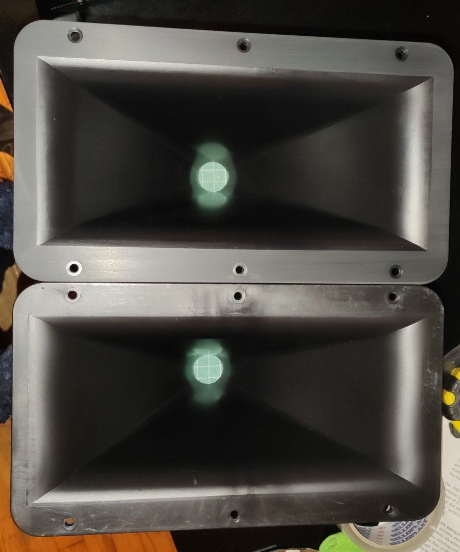

Πριν μερικές μέρες παρέλαβα τα waveguides. Τα φτιάχνει ο ίδιος και υποτίθεται ότι είναι σχέδιο που έχει καταλήξει μετά από χρόνια μελέτης κτλπ. Μετρήσεις και θεωρία εδώ:
Είναι κατασκευασμένες από πλαστικό ABS, πάχους περίπου 6mm σε καλούπι. Ως αποτέλεσμα στο πρόσωπο της κόρνας (face) αχνοφαίνονται οι γραμμές που ενώνονται τα 2 τμήματα. Το χρώμα επίσης είναι σκούρο ανθρακί και ο κατασκευαστής για αισθητικούς λόγους προτείνει τρίψιμο και βάψιμο τα οποία και θα κάνω.
Το μόνο που μπορεί να τριφτεί εδώ προφανώς είναι το πρόσωπο, οτιδήποτε άλλο είναι απαγορευτικό. Με αυτό στο μυαλό μου αποφάσισα να την τρίψω με το πρόσωπο κάτω, πάνω σε ένα κομμάτι μάρμαρο με υγρό τρίψιμο στα 400 grit. Τα αποτελέσματα είναι πάρα πολύ καλά. Αφού έφυγαν οι γραμμές και έγινε επίπεδη συνέχισα να το τρίψιμο στα 600, 800 και 1000 grit για να φύγουν οι πολλές γρατσουνιές. Θα μπορούσα να πάω πολύ παραπάνω απ' αυτό, ουσιαστικά θα μπορούσα να τις γυαλίσω γιατί τυχαίνει να έχω εξοπλισμό που μπορεί να γυαλίσει πλαστικά αλλά δεν έχει νόημα. Δεν υπάρχει περίπτωση η βαφή να μην καλύψει γρατσουνιές στα 1000. Στις φωτό φαίνεται η διαδικασία του τριψίματος καθώς και το αποτέλεσμα στο δουλεμένο σε σχέση με το πώς ήταν αρχικά.
Σχετικά με το βάψιμο δεν είμαι ακόμα σίγουρος τι θα κάνω. Χρειάζεται κάποια βαφή που μπορεί να κολλήσει σε πλαστικό που δεν έχει επεξεργαστεί, σκέφτομαι σπρέι για πλαστικά αυτοκινήτου. Ένας πολύ φίλος μου έχει έναν κολλητό με φαναρτζίδικο, εξετάζω και αυτή την οδό.
Το εχεις τριψει παρα πολυ για να το βαψεις,μεχρι 400 εισαι καλα για να πιασει σωστα το χρωμα.Το πως θα βαφτει το εσωτερικο ειναι λιγο δυσκολο,ισως με αερογραφο γιατι πιστολι εκει μεσα θα γινει χαμουλης!!!!

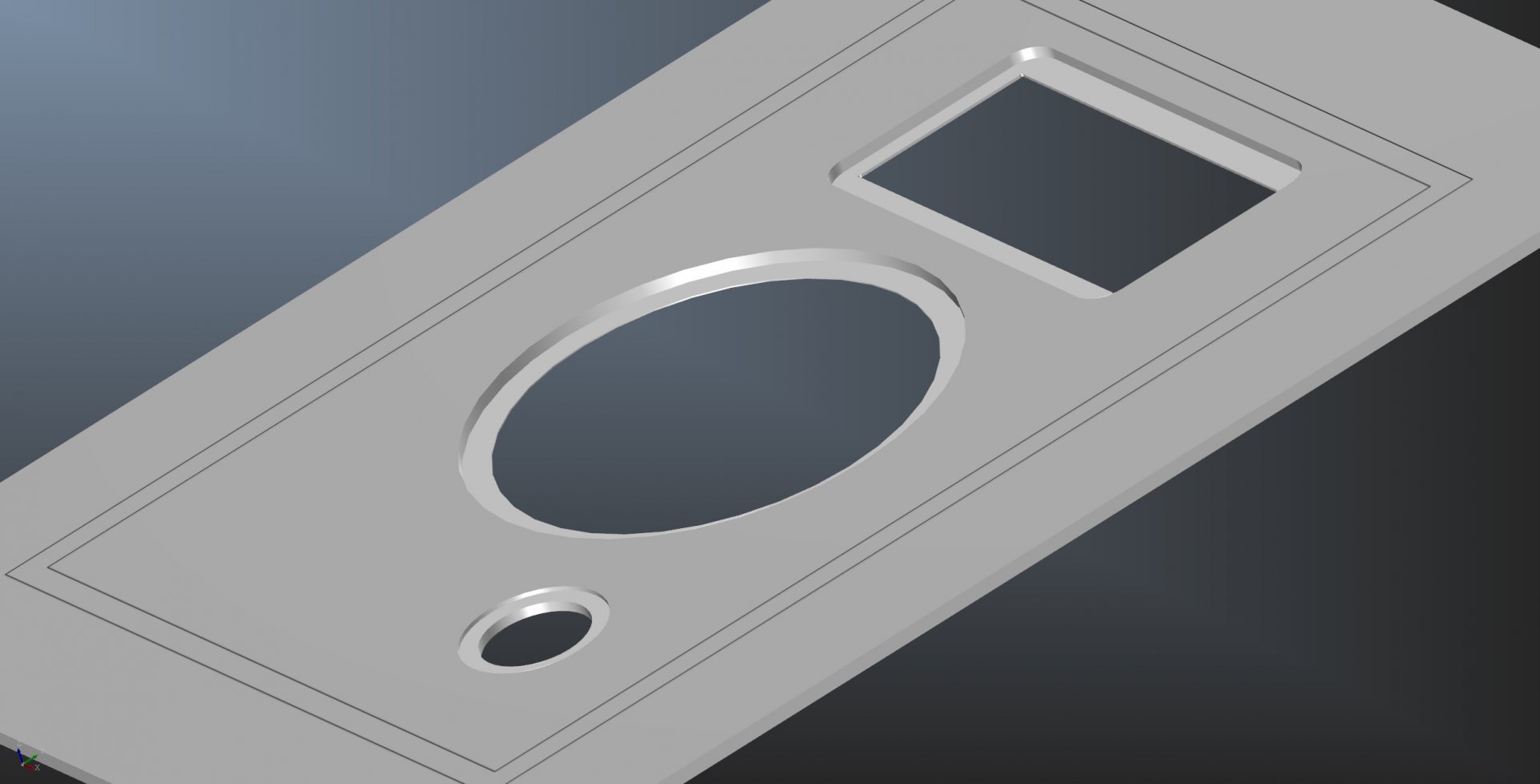

Aς μιλήσουμε λίγο για ...ανοχές. Δεν νομίζω ότι ο σωστός όρος αλλά θα καταλάβετε τι εννοώ και θα ήθελα την συμβουλή σας.
Αυτό είναι ένα πρόχειρο 3D της πρόσοψης με 3 πατούρες, για το woofer, την κόρνα και τον σωλήνα του reflex.
Προβληματίζομαι πόσο πρέπει να αφήσω στο οριζόντιο και κάθετο επίπεδο σε εκείνα τα σημεία.
Στο οριζόντιο είναι σχετικά ξεκάθαρη η κατάσταση χρειάζεται τόσο ώστε να μπορεί να μπει το εκάστοτε εξάρτημα εύκολα αλλά ταυτόχρονα να μην είναι και πολύ μεγάλο ώστε να φαίνεται η ακμή. Αυτό ανάλογα με το φινίρισμα μπορεί να είναι και πολύ σημαντικό (αν πχ μπει ένας καπλαμάς).
Στο κάθετο τα πράγματα θα μπορούσαν να είναι ακόμα πιο απλά αλλά δεν είναι. Αυτό γιατί έχω αποφασίσει για ευνόητους λόγους να βάλω στα πάντα ταινία EVA. Για το woofer και την κόρνα 2mm και για τον σωλήνα 1mm. Tο πρόβλημα είναι ότι αυτό το πράγμα συμπιέζεται, το θέμα είναι το πόσο. Αν το πιέσεις τοπικά, συμπιέζεται πολύ αλλά προφανώς θα είναι πολύ διαφορετικό αν μπει ένα ολόκληρο δαχτυλίδι καθώς υπάρχει διαμερισμός της πίεσης.
Τι λέει η εμπειρία σας πάνω στο θέμα?

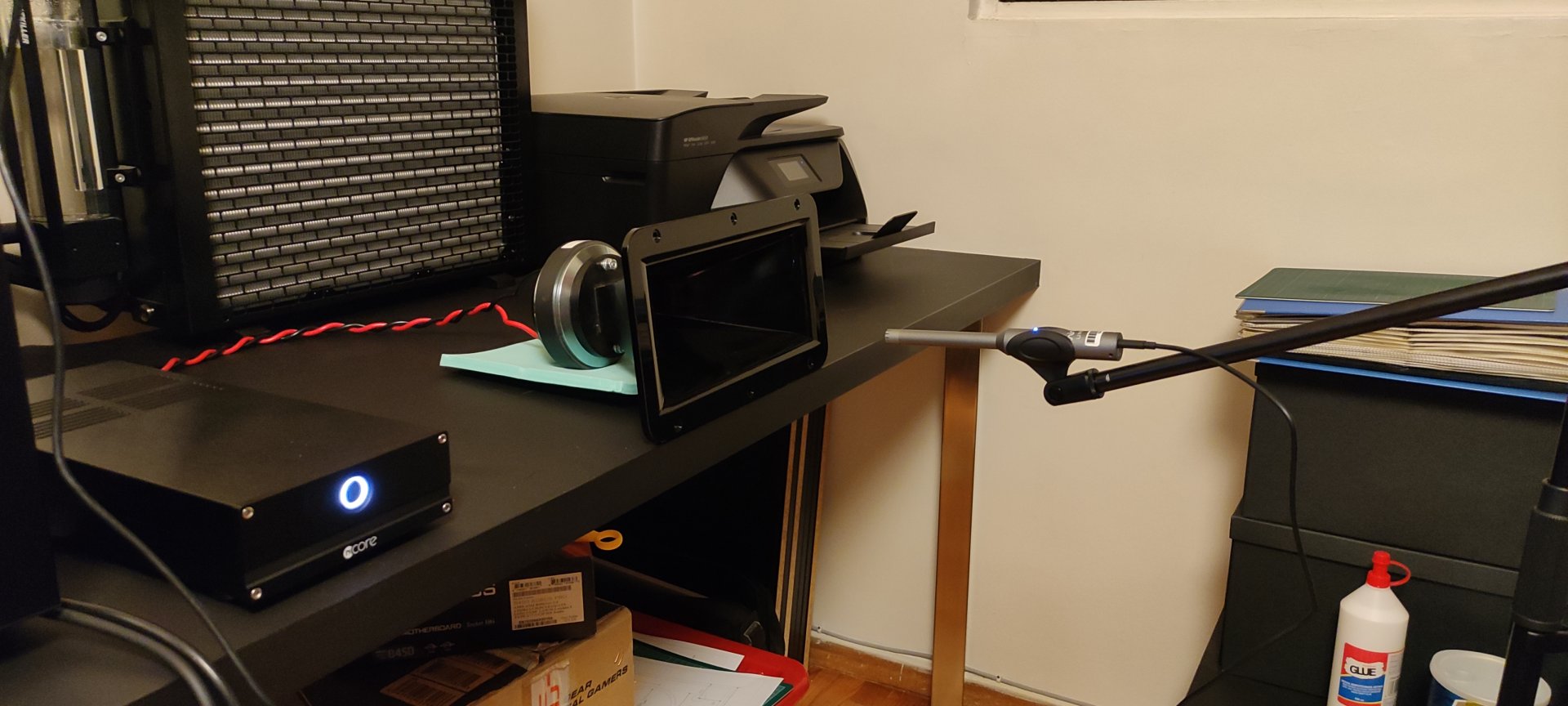

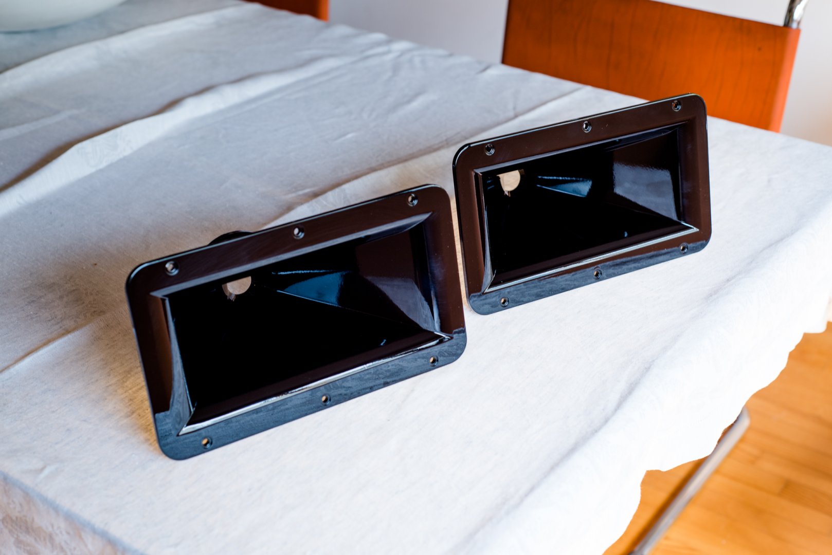

Aυτό τον καιρό ασχολούμαι με τις κόρνες και τα DE250.
Για αρχή οι κόρνες βάφτηκαν και βγήκαν πολύ καλές.

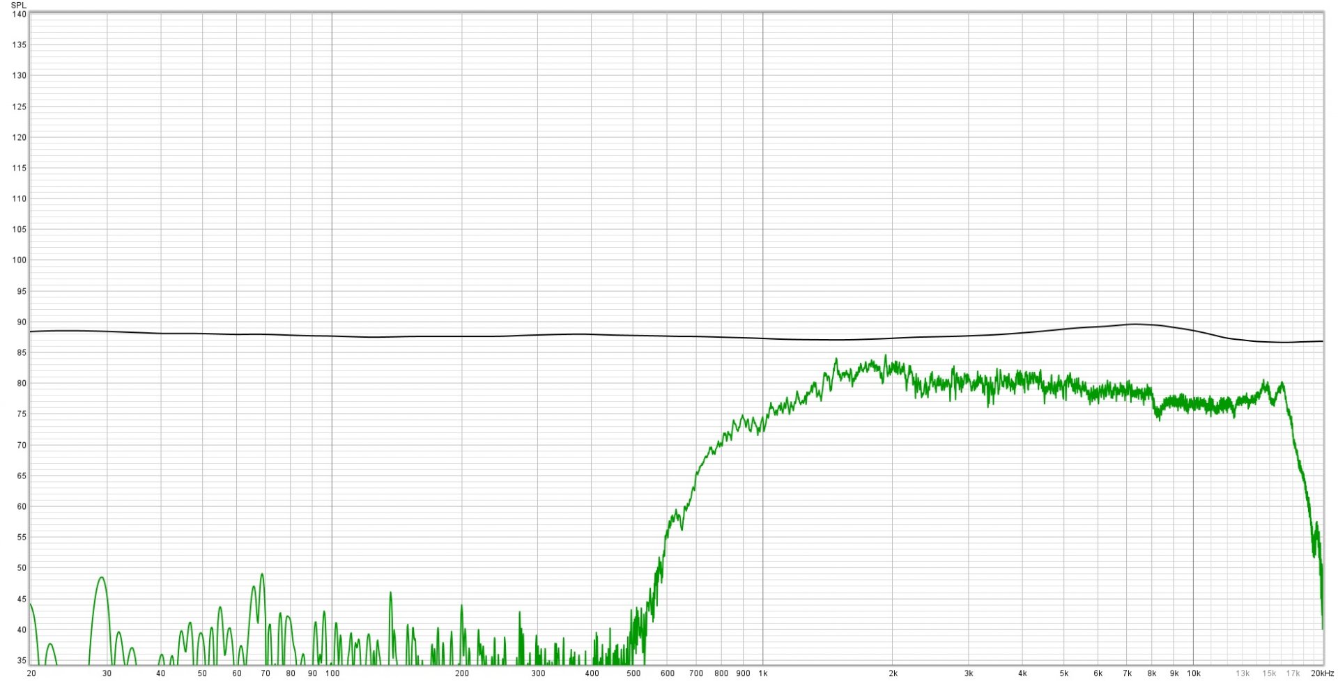

Στην συνέχια είπα να κάνω nearfield μετρήσεις για να δώ αν παίρνω κάτι κοντά στις μετρήσεις του σχεδιαστή. Γενικά μοιάζουν πολύ. Τις μετρήσεις τις έκανα έτσι:

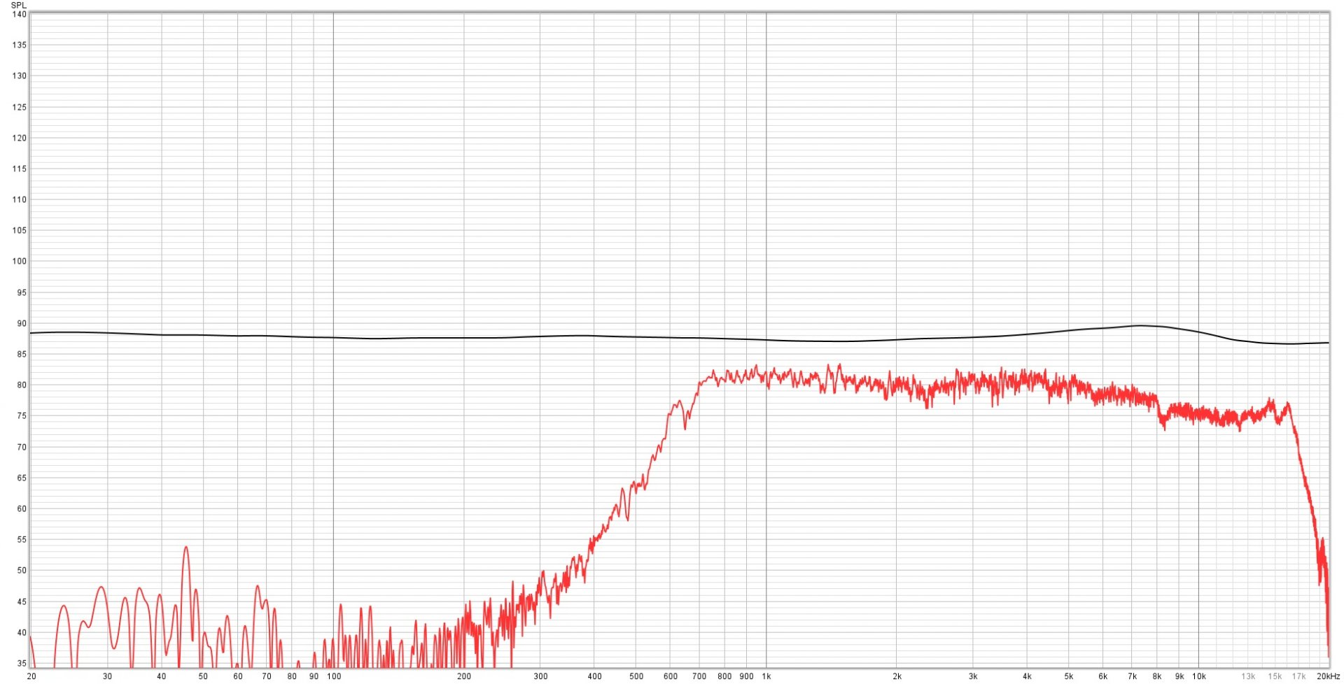

Αυτή είναι η μέτρηση με το DE250 κατευθίαν πάνω στον ενισχυτή:
Αυτό είναι το DE250 όταν περνάει απο το crossover:
Τελειώνω με τα σχέδια και σύντομα θα τα πάω στον ξυλουργό. Αν θέλετε να δείτε οτιδήποτε μου λέτε!

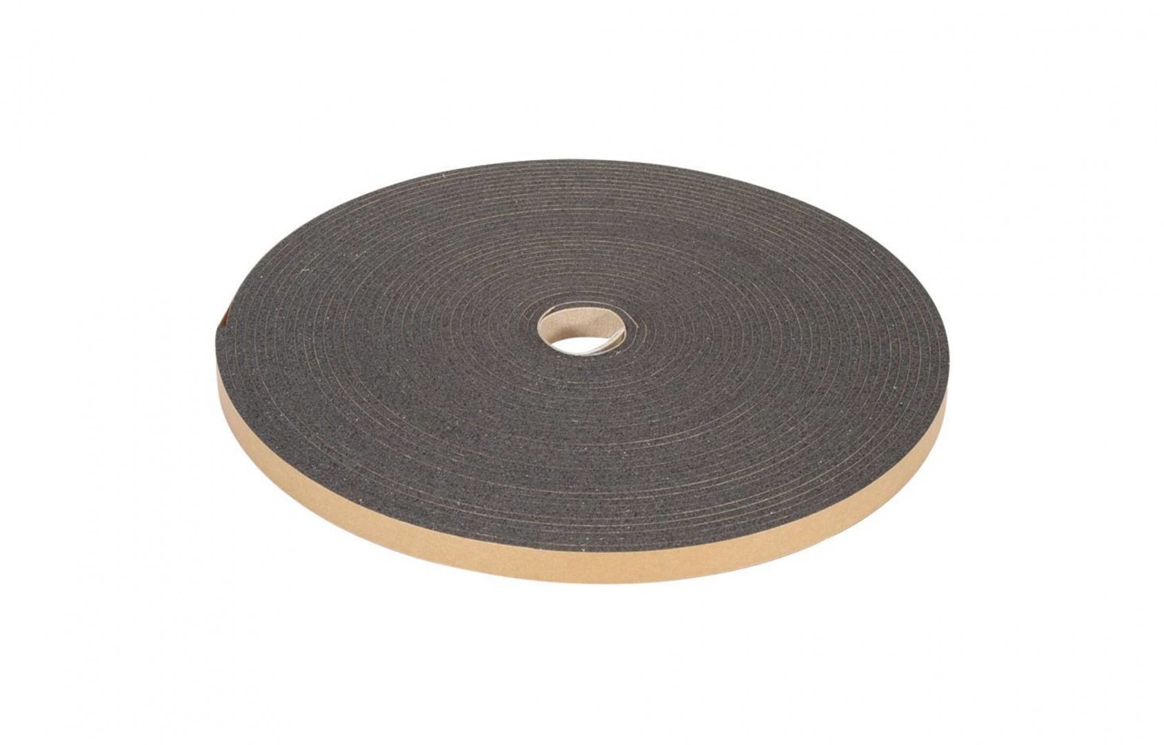

Θέλεις να εξηγήσεις τι ακριβώς είναι και τι κάνει η ταινία EVA?
154
397
Συγνώμη γι' αυτό, παρατήρησα εκ των υστέρων ότι εδώ στην Ελλάδα δεν χρησιμοποιείται καθόλου ο όρος.
Είναι η γνωστή ταινία που γνωρίζετε όλοι:
EVA είναι το υλικό ( Ethylene-vinyl acetate). Είναι το ίδιο υλικό που φτιάχνονται οι πλαστικές σαγιονάρες και τα υποστρώματα για camping. Για τους πιο μερακλήδες και οι στολές για cosplay (ούτε και εγώ το ήξερα, το έμαθα απο σπόντα).

Ααα μάλιστα , ελαστική λαστιχοταινία .
Αφρώδης , σφραγίζει κλπ . Τι να την κάνεις , όχι ότι είναι άχρηστη , αλλά μιλάμε για ηχείο με bass reflex, εκτός του να απαλοίψεις κάποιους συντονισμούς .
