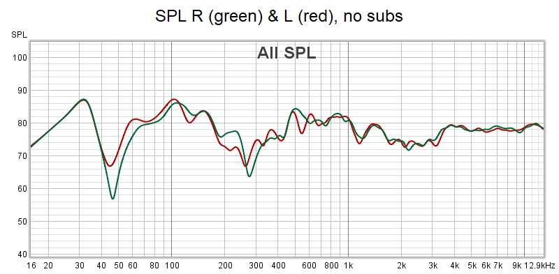

Εγώ μικρότερα προβλήματα βέβαια τα αντιμετωπίζω με τη σωστή τοποθέτηση ή ψάχνοντας τη βέλτιστη κατά το δυνατό χωρίς εννοείται να θυσιάσω το 3d.
Πόσα db εννοείς την χαράδρα?
Απλά, θα σου πω ότι, η οδήγηση των ηχείων είναι τουλάχιστον επαρκής κι ότι το πρόβλημα λύθηκε με την προσθήκη και σωστή τοποθέτηση δύο (2) subwoofers, σε συνδυασμό με κατάλληλο κροσάρισμα και την κατάλληλη ισοστάθμιση του χώρου.
Η χαράδρα ήταν στα +/- 15dB.
¨Αρα δεν ήταν SBIR. (?)

Ήταν μεγάλη οκ. Αλλά ρε συ σε μελετημένο χώρο που λες και περιποιημένο επίσης μήπως έφταιγε κάτι άλλο? Πιθανότατα το ηχείο χωρίς να το γνωρίζω το συγκεκριμένο αλλά είναι του ματς τέτοια τάρταρα σε σωστό χώρο.

Κάποια στιγμή όμως άλλαξαν θέση, μπήκαν αρκετά μακριά από τοίχους και σε σημείο μάλιστα που τα room modes "δε βοηθούσαν"
Α, άρα δοκίμασες που έλεγα. Δεν βάζεις κανένα ΟΚ βρε χριστιανέ χα χα να ησυχάσω, με αφήνεις σε αγωνία και limbo που λέει ο Bhutia. :D
Δεν μοιάζει με too much. Φυσιολογικά modes είναι. :D Ε, θα είναι και ο χώρος όχι τόσο ιδανικός. Αλλά οι περισσότεροι έτσι είναι.
Αυτό ήταν.
Ο @back έγραψε:
δεν είναι πρόβλημα χώρου αυτό.
ή με subwoofers φτιάχνει ή με εντοιχισμό.
κουνωντας τα ηχεία το μονο που κανει είναι να ανεβοκατεβαινει λίγο στο φάσμα.

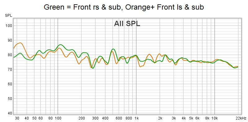

Ο εντοιχισμός ήταν αδύνατος. Με την προσθήκη των subwoofers έγινε έτσι:
Ελπίζω να σας λύθηκαν οι απορίες.
Ωραία με την έννοια ότι είναι αληθοφανή και πρίν και μετά. ;) πρέπει να βρώ χρόνο (και όρεξη) να διαβάσω το νήμα σου. χα χα

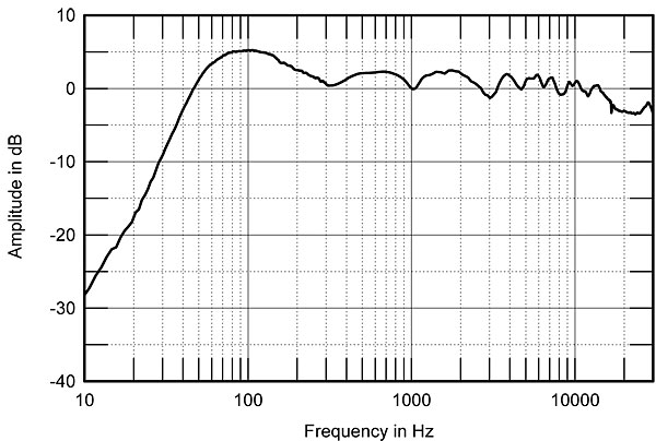

Ένα χωρίο που θα σε ενδιέφερε περισσότερο είναι το παρακάτω :
κοίταξε το δικό σου..
και το αντίστοιχο επόμενο…:oops:, το evolution.
καταλαβες τώρα? :geek:
To διάδοχο μοντέλο Evolution έχει - προφανώς δια λόγους εντυπωσιασμού κατά την αρχική επαφή - κατώτερη ποιότητα απόσβεσης κατά την ηλεκτρομηχανική συμπεριφορά στο σύνολο mid-woofer/καμπίνα.
H πρόταση του Ear έχει έρεισμα,θέλει όμως προσοχή να παραμείνει το αυτί on-axis ως προς τη θέση του tweeter στο κατακόρυφο επίπεδο.Το ηχείο εμφανίζει σημαντικές υποχωρήσεις γύρω από τη ζώνη κρος με το tweeter όταν ξεφεύγουμε από το επίπεδο του τελευταίου...
