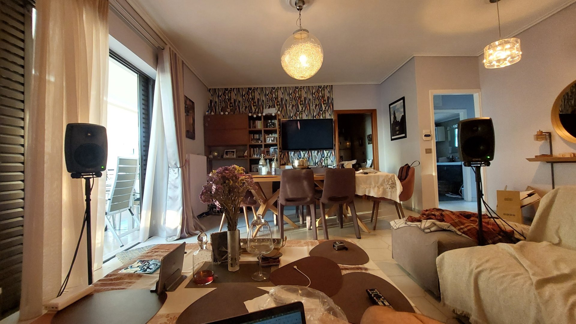

Πούλησες τα μεγάλα αγοράζοντας ποιο μικρά ,είδες την αδυναμία στο χαμηλό σε σχέση με τα προηγούμενα και σκέφτεσαι για σαμπ αλλά ποιο , που και πως να το βάλεις και δεν σκέφτηκες εκ των προτέρων να αγόραζες ένα ήδη μεγαλύτερο δορυφόρο άλλης εταιρείας....(αφού ήδη ήσουν ικανοποιημένος ...)
145
173
Τα μικρά τα αγόρασα λόγω χώρου, όχι γιατί ήθελα να αλλάξω τα Focal. Ο αρχικός σκοπός ήταν να κάνουμε άλλη διευθέτιση, να τα βάλουμε στους δύο πλαϊνούς τοίχους όπου τα Focal δεν χωρούσαν. Η στερεοφονική εικόνα όμως ήταν τραγική και γι'αυτό η προσωρινή τοποθέτηση. Η οποία πιθανόν να αλλάξει με τα Genelec να μπαίνουν στις άκρες του μικρού τραπεζιού. Το sub μπορεί να κρυφτεί πιο εύκολα από δύο σχετικά μεγάλα ηχεία.
Επίσης, δεν ήθελα να βάλω ηχεία 4.5 μέτρα μακριά από την θέση ακρόασης. Δοκίμασα με τα Focal και το αποτέλεσμα δεν με ικανοποίησε καθόλου.
145
173
Μια πιθανή αρχική τοποθέτηση από την οποία μπορείς να πάρεις τα μέγιστα, για τον συγκεκριμένο χώρο, είναι αυτή στο επισυναπτόμενο αρχείο, βέβαια όπως βλέπεις αυτή προϋποθέτει, πλήρη αναδιάταξη των επίπλων, κάτι που δεν γνωρίζω αν είναι εφικτό, οπότε απλώς την παραθέτω για να την έχεις υπόψη σου.
Δυστυχώς αυτό δεν είναι δυνατόν γιατί η τραπεζαρία θα μπει πάλι εκεί που ήταν που δεν μας βόλευε και ο υπόλοιπος χώρος θα γεμίσει πάλι έπιπλα. Έγιναν αρκετές λάθος αγορές σε διαστάσεις επίπλων με αποτέλεσμα να έχει γεμίσει υπερβολικά ο χώρος. Αλλά what's done is done, να αλλάξει σύντομα δεν γίνεται οπότε θα ζήσουμε με συμβιβασμούς 🙃
145
173
Στην περίπτωση του ενδιαφερομένου θα έχουμε ξεχωριστούς κλάδους main ηχείων και μονάδας sub καθένας με δικό του DSP λογισμικό όπου το πιθανότερο θα ήταν ασυμφωνία ως προς τα εγγενή delays που θα υποβάλλονταν στο σήμα.
Μιας και αναφέρθηκε, γιατί ξεχωριστοί κλάδοι; Το SB-1000 pro δεν έχει υψιπερατό φίλτρο αλλά έχει εξόδους, έστω RCA, οπότε στο μυαλό μου ήταν να χρησιμοποιήσω αντάπτορες RCA->XLR με τα υπάρχοντα καλώδια
Στο τραπεζάκι σκέφτεσαι με βάσεις;
Ναι, γύρω στα 20 εκατοστά ύψος
