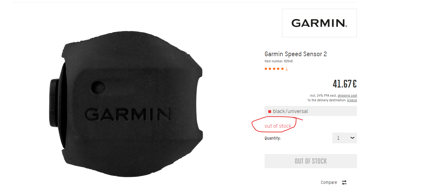

Μια προσοχή στο speed sensor 2, ασχολήθηκα λίγο τώρα που με χάλασε και παντού δγιαβάζω για πάρα πολλές αστοχίες, κάποια μλκ έχει κάνει η γάρμιν εδώ...
