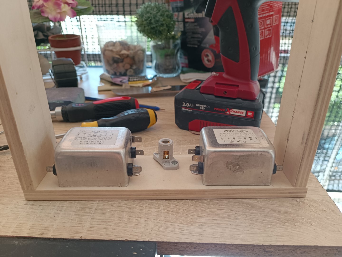

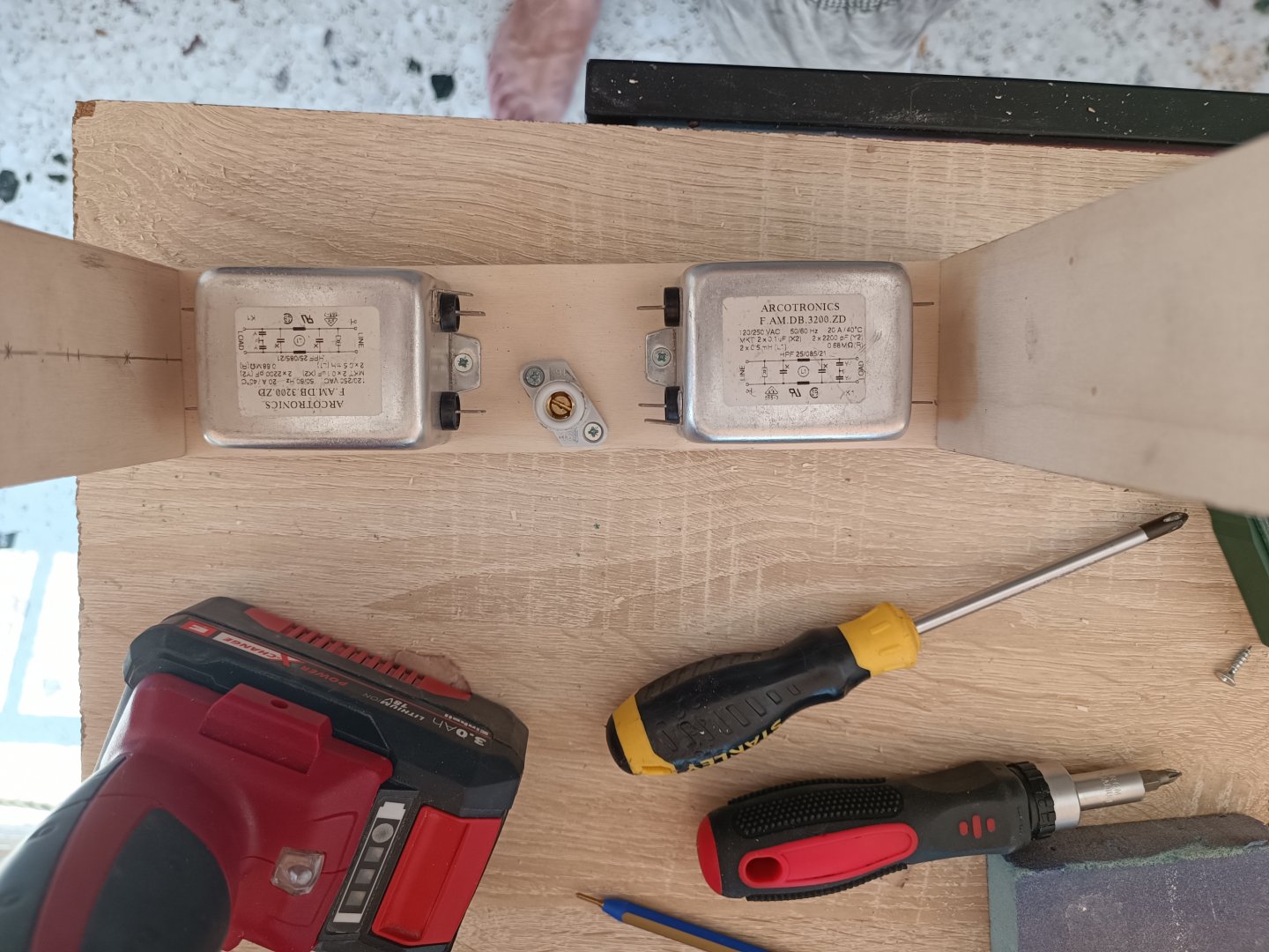

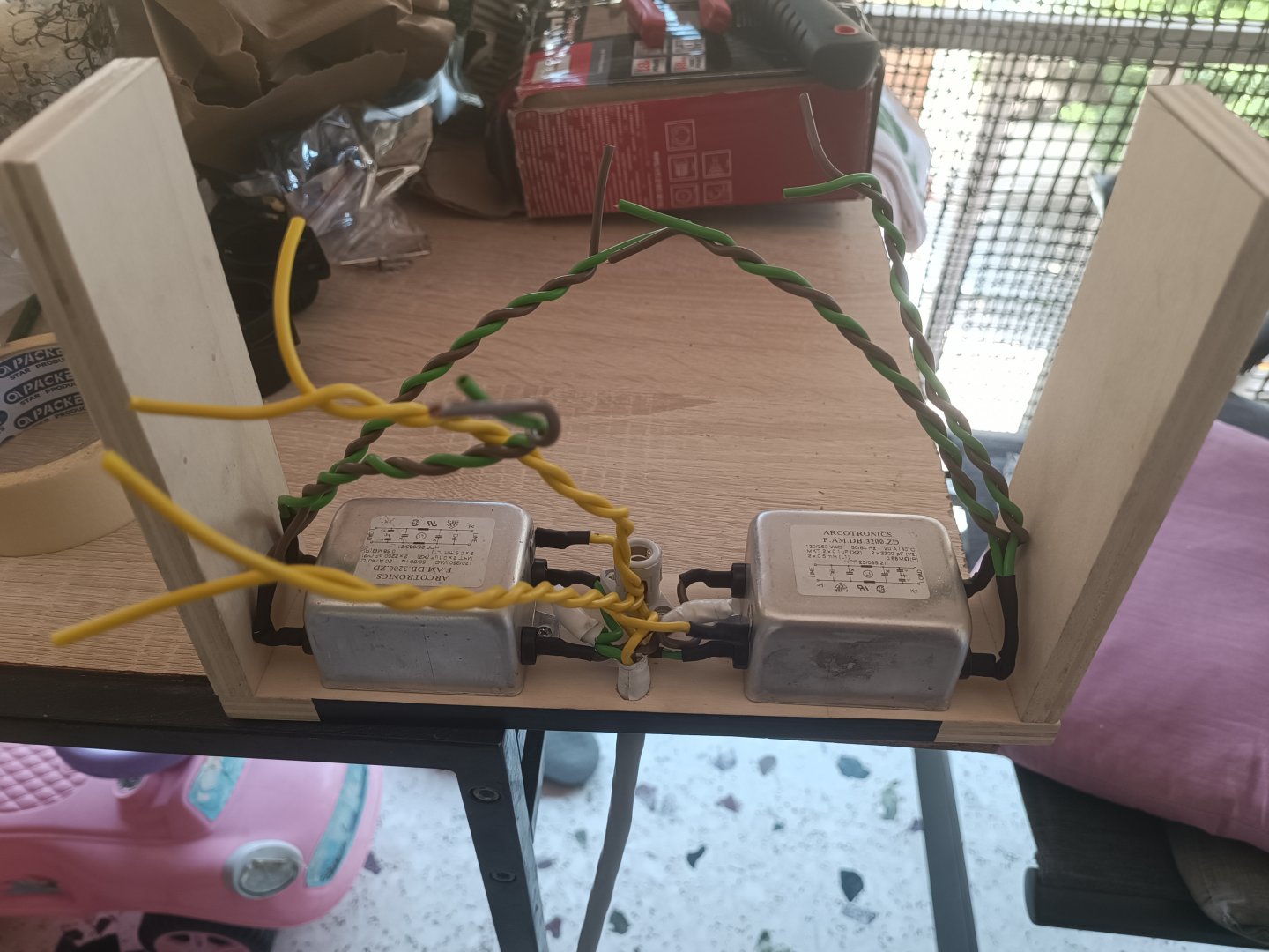

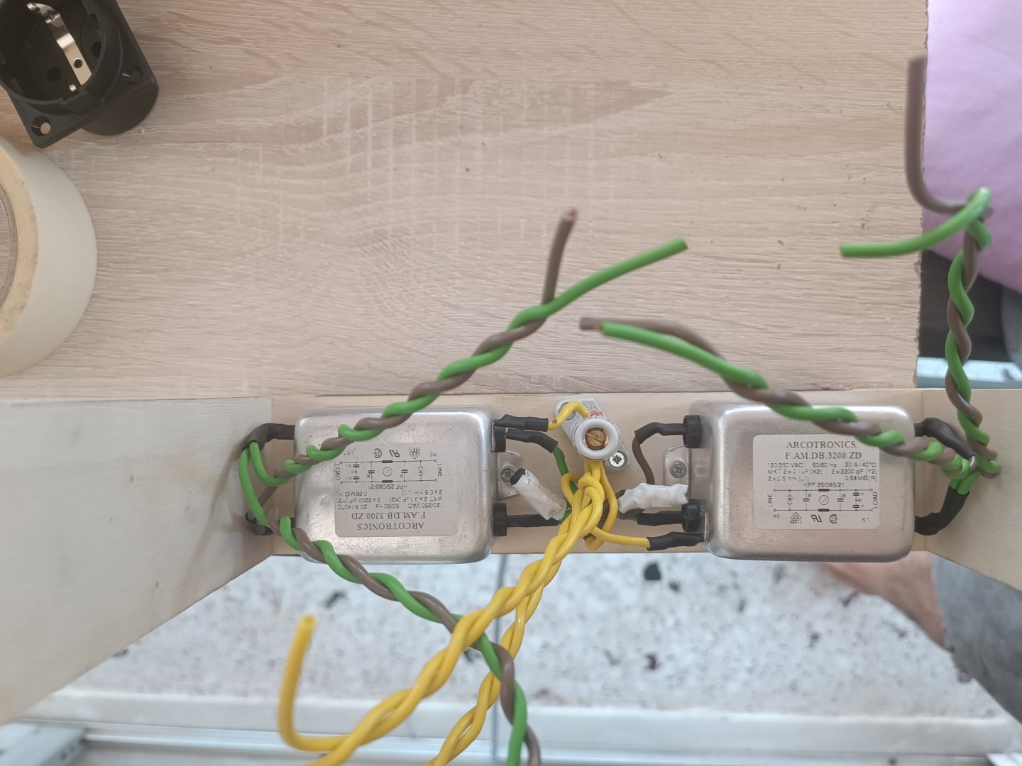

Ξεκινήσαμε....
Προσπαθώ να το κάνω όσο πιο μικρό γίνεται, οπότε θα πέσει στριμοκωλιασμα.....
Όλες οι ενώσεις έχουν γίνει με κολλήσεις εκτός των γειωσεων που αναγκαστικά λόγο όγκου μπήκε Κυπαρισσακι
