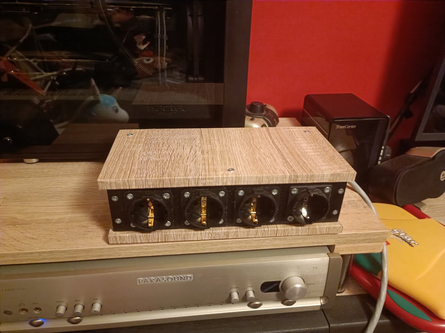

Άλλο ένα πολυπριζο....
1.348
3.033
Είναι κλειστά τα μαγαζααααααα και δεν έχω βαριστορρρρρρρρρρρρ γαμω της γης τα ακρομπαρα.....
30.294
30.110

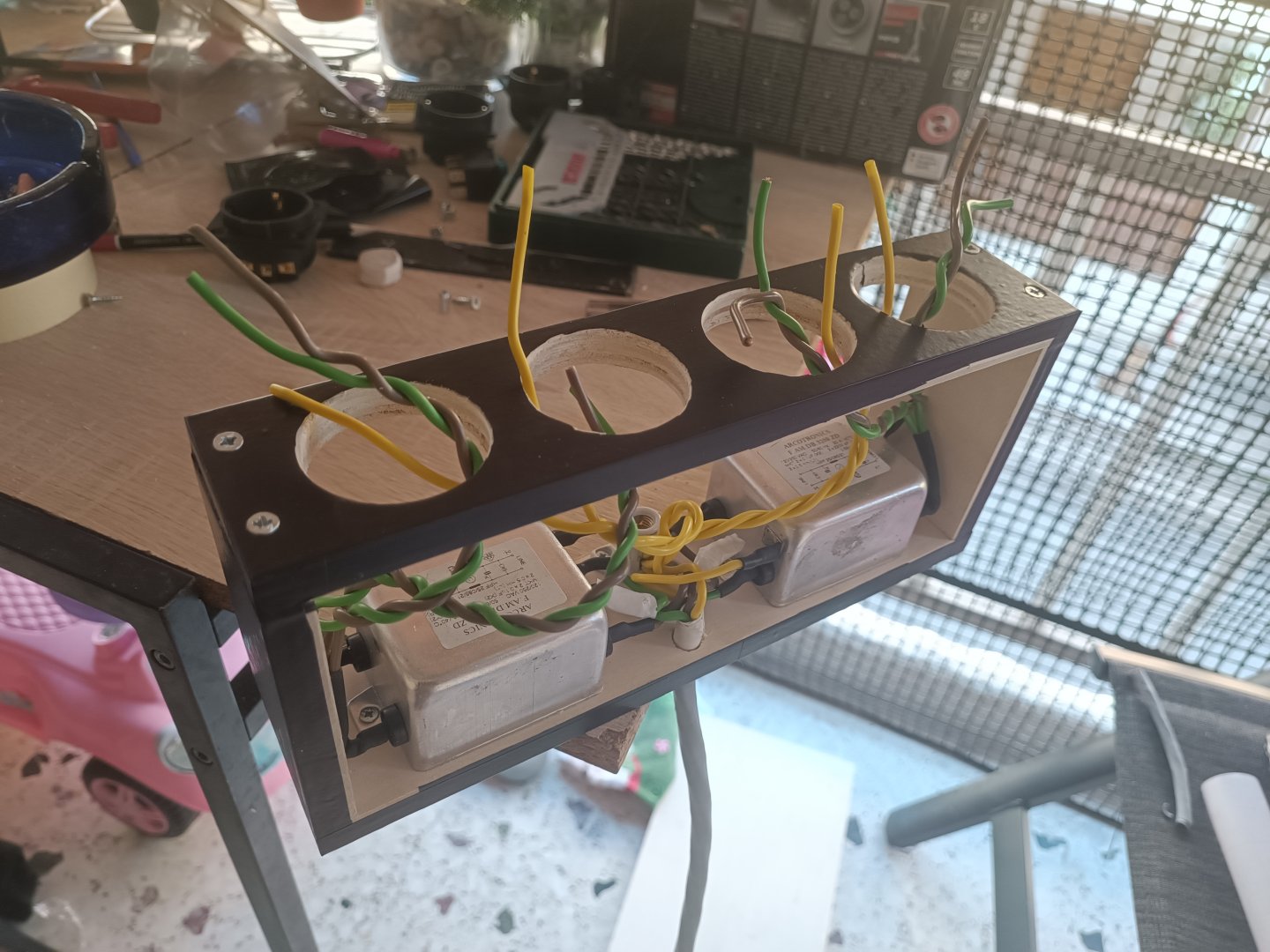

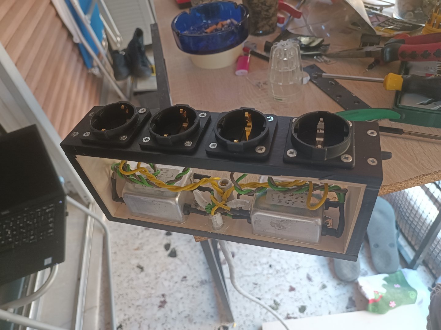

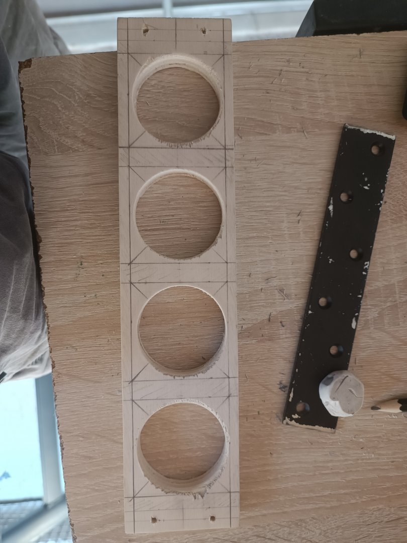

Ωραίος μεγειές. Τελικά έβαλες 4 πρίζες. Οκ .
Το καλώδιο που λες τι είναι το oflex πως το λες ?
1.348
3.033

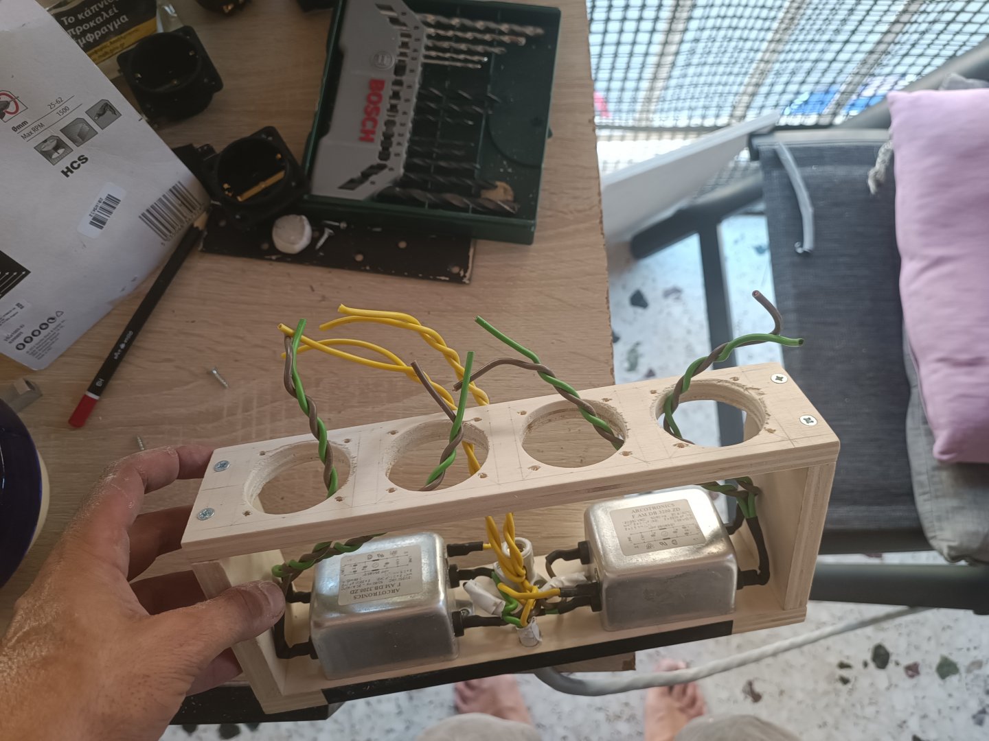

To cy110 της oflex είναι, πήρα 4χ2.5 και έκανα το extra drain από το σουκο μέχρι το πολυπριζο.
Ηχητικά θα το αφήσω να στρώσει κάνα 10ωρο και θα επανέλθω. Σαν πρώτο ακούσμα δεν είναι κάκο.
Μόλις πάρω τα βαριστορ θα λύσω τις πρίζες να τα μονταρω και τέλος.
Είναι και με μπλενταζ έτσι για την πουτανια :p
1.082
3.077

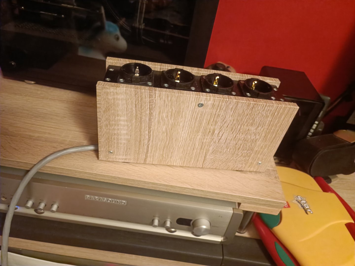

Τώρα ειμαι σε αναζήτηση σωστού highend κωλοχαρτου να το βάλω απάνω να στηρίζεται.
Τρίφυλλο, βελούδινο και τρυφερό, σαν ηλιοβασίλεμα στη Σαντορίνη. Για ονειρεμένα ηχοχρώματα... 🚽 🎵 , με διακριτική εσάνς χαμομηλιού...
:roflmao::laugh:

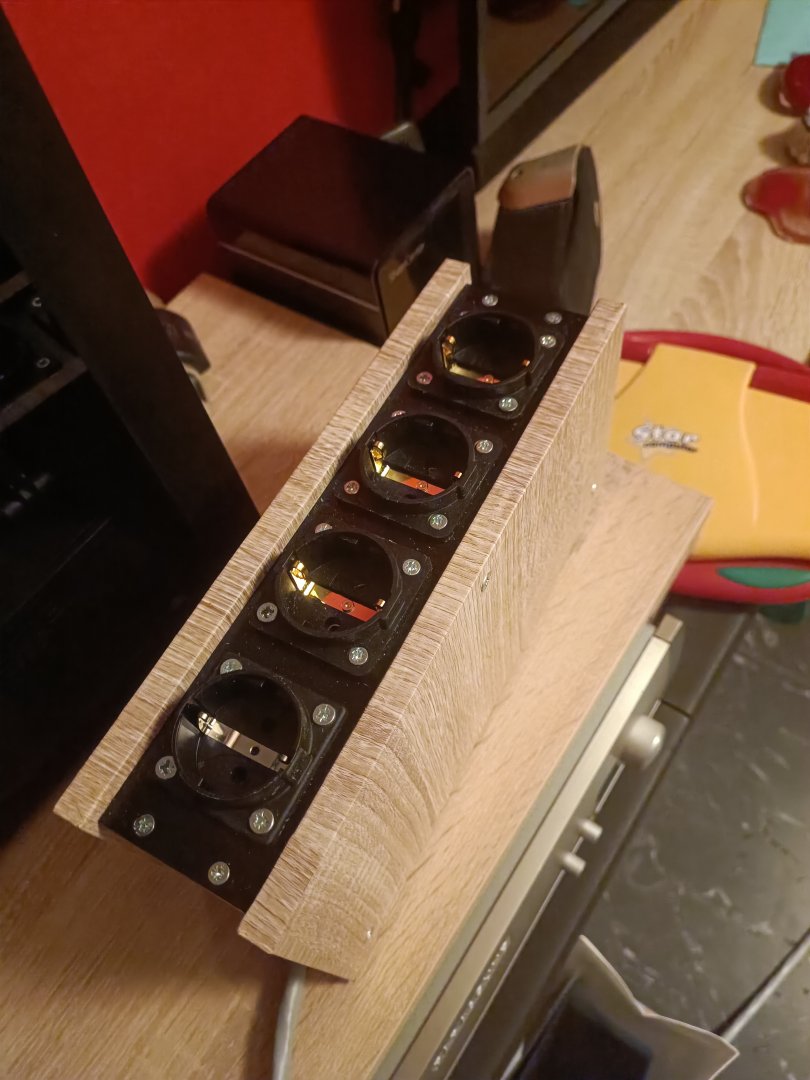

1.348
3.033
Χθές έβαλα και τα βαριστόρ....αλλα να πω την αλήθεια σα να άλλαξε κατα πολύ ο ήχος.
Εγινε πιο λεπτός τα μπάσα υποχώρησαν αρκετά. Δεν ξέρω αν οφείλεται στην χρήση των βαριστορ ή είναι απλά ιδέα μου.
Παίζει να επιρρεάσουν τα ρεύματα που περνάνε;
Διαβάζοντας λίγο χθες έκανα παπαρια μου έβαλα 250vdc , επρεπε να βάλω λιγο μεγαλύτερα στα 275vdc. Θέλει +20% απο την τιμή των volt που θα περναν.
Χρειάζεται να έχει κάποια άλλη τιμή πχ στα amper το MOV?

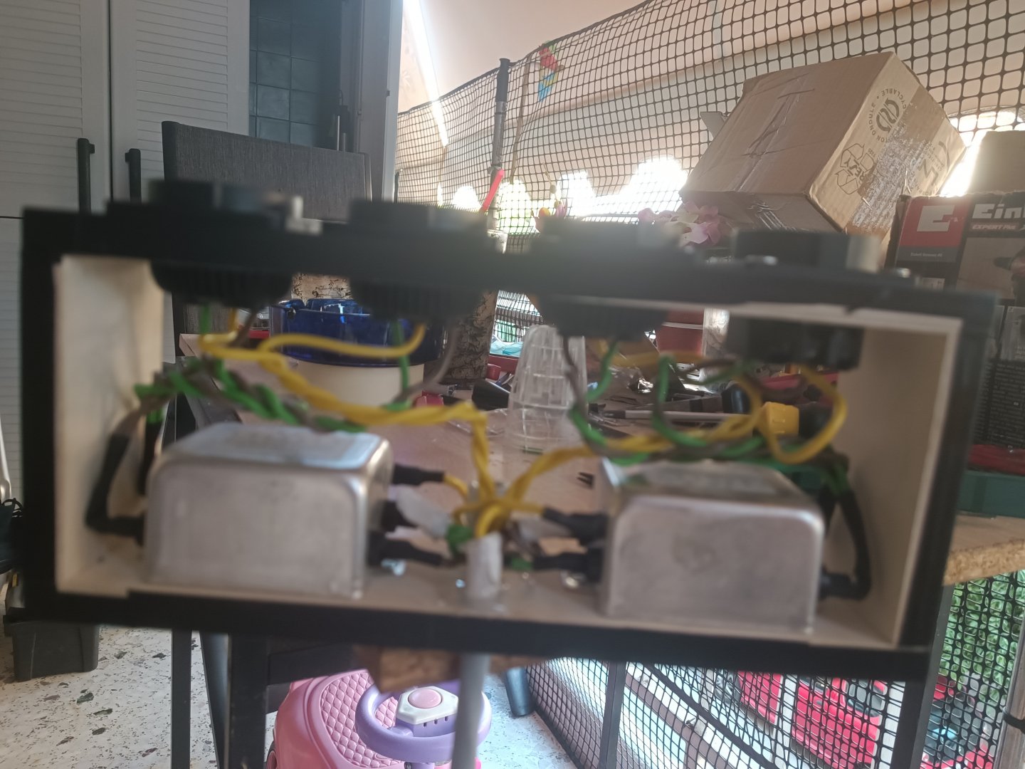

250 VDC??? Κοίτα μήπως ζεσταίνονται πολύ και έχεις όντως πρόβλημα. Θεωρητικά, δεν χρειάζονται απαραίτητα αφού πριν υπάρχει φίλτρο. Δεν παθαίνεις κάτι αν τα βγάλεις...
30.294
30.110
Δεν χρειάζονται τα varistors εφ όσον υπάρχει το φίλτρο , παρά μόνο να σου φρενάρουν κάποια υπέρταση άπαξ.
Ta 250v είναι καλά , αλλά όχι dc. Δεν θέλεις πάνω απο 250 vac στις συσκευές σου.
Περίεργο μου φαίνεται να σου κάνουν αυτό που λες.
Aποσύνδεσε το ένα πόδι να δείς .
30.294
30.110
Επίσης τα το varistor πάει πάντα αμέσως μετά την ασφάλεια , πριν το φίλτρο , για να προστατέψει και το φίλτρο σε περίπτωση υπέρτασης , πχ από κρουστική υπέρταση.
Αλλά όχι +- 20% της τάσης λειτουργίας. Τα 250 vac είναι υπέρ αρκετά . Εγώ θα έβαζα και λιγότερο αν έβρισκα.
jpaudio
2.404
1.740
Μικρότερη τάση είναι επικίνδυνη...Μου έχει τύχει να ζεσταίνονται και να σκάσουν! Γενικά παίζει ρόλο η ταχύτητα απόκρισης τους και το ρεύμα που αντέχουν. Όλα συνοδεύονται από μια καμπύλη τάσης-ρεύματος-χρόνου. Αλλά νομίζω ότι το ζαλίζουμε το θέμα χωρίς ουσιαστικό κέρδος...
1.348
3.033
Θα τα ξηλώσω σήμερα/αύριο και θα επανέλθω.
Μπορεί να έπαιζε ρόλο η κούραση, η βροχή, η γειτόνισα που γαμιόσαντο και να ακουγα ότι να ναι...ξέρωγω.
Οπότε να ζητήσω ένα 250vac για να δω τι παίζει. Η διάμετρος του παίζει ρόλο ή δεν μας νοιάζει αν ειναι πχ 7mm ή 14mm?
jpaudio
2.404
1.740
Λογικά η διάμετρος έχει να κάνει με το ρεύμα που αντέχουν. Πάρε την μεγαλύτερη. Σχετικά με την τάση, εχώ θα έβαζα 260 - 280 VAC
30.294
30.110
Οχι ρε 280 , θες να φάνε οι συσκευές 280 πριν αρχίσει να δουλεύει το varistor?
230-250 αν βρεί λέω εγώ.
30.294
30.110
Τι λες?
Με στάνταρ τάση 230 , με +10% στα 253 , εσύ θα τα αφήσεις να φάνε 280 ?
50 βολτς ac πάνω?
Τι θες ? να δείς αντοχή πυκνωτών σε υπέρταση ? πύραυλοι θα γίνουν εδάφους αέρος .
Ασε τα υπόλοιπα .
jpaudio
2.404
1.740
Παίζει ρόλο και η διάρκεια του παλμού. Anyway, αν βρεθούν 260 VAC εγώ αυτά θα έβαζα.

Το ξεθάβω μιας και σε άλλο νήμα που λέμε για φερρίτες και λοιπά μίλαγα με το τσατ Τζι Πι Τι ΝταμπλιγιουΑΡΣι και μου είπε ότι κακώς έχω βάλει τους τελικούς πάνω σε φιλτρο.
Να βάλω τα dac/pre και τα sub (που έχουν switching τροφοδοτικά και ευάλωτα σε rf) και να αφήσω τους τελικούς σε άλλη παροχή μοναχούλια τους.
Ο λόγος είναι λέει ότι το φιλτρο θα κοψεί τα δυναμικά των τελικών (θα ζητάει στιγμιαίο ρεύμα ο τελικός και το φίλτρο θα του λέει ΡΕ ΑΕΙ ΠΑΕΝΕ τώρα φιλτράρω πάρε τα ΦΙΛΤΡΑ μου)
Ισχύει αυτό;
