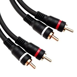

Ειναι λαθος που στο sub ακομη εχω το κοκκινο καλωδιο συνδεδεμενο με τον ενισχυτη και δεν εχω αγορασει ακομη καλωδιο lfe?

έστω ότι έχεις κάτι τέτοιο
θα βάλεις το κόκκινο στον ενισχυτή στη θέση subwoofer 1 και στην άλλη μεριά του καλωδίου το κόκκινο βύσμα στο subwoofer εκεί που λέει LFE. Καμία άλλη σύνδεση με RCA στο sub.
Χρησιμοποιω ακομη αυτο και μαλιστα ενα παλιο, κακης ποιοτητας. Θα υπαρξει διαφορα προς το καλυτερο αν αγορασω καλωδιο lfe?

Δεν έχεις θέμα,αλλά πάρε ένα πάντως.

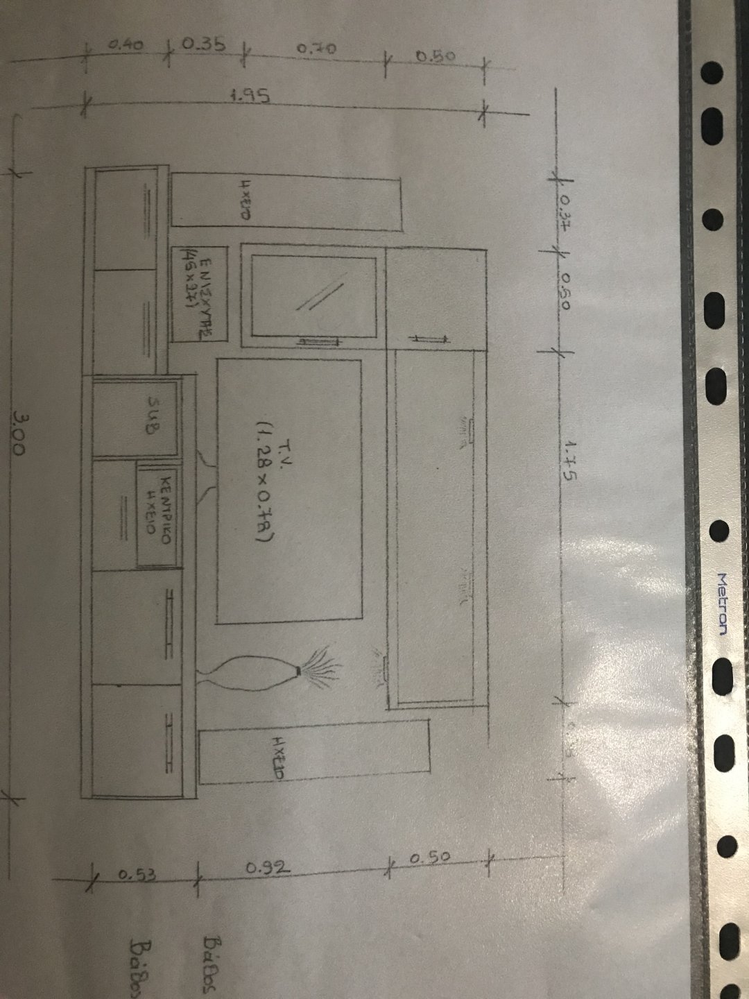

Δείτε σας παρακαλώ αυτό το σχέδιο που μου έβγαλε ένας μαραγκός. Βέβαια του είπα πως τα ηχεία τα θέλω στο ίδιο ύψος άρα το δεξί ηχείο θα πάει ακριβώς...
στο ίδιο ύψος του αριστερού (40 εκατοστά από το έδαφος). Θα έχω κάποιο πρόβλημα Άννα τα δυο μπροστινά ηχεία είναι πάνω στο έπιπλο; Μου προτείνετε να το αποφύγω ή όχι;

Καλύτερα κάτω τα ηχεία , εκεί πάνω εμένα προσωπικά και λάθος μου φαίνεται
και αισθητικά δεν θα μου άρεσε .

Κάτω τα ηχεία .... με καταργηση των δύο ντουλαπιων δεξιά και αριστερά..... νομίζω είναι ήδη αρκετά μακριά το ένα ηχείο από το αλλο.....και το σαμπ μάλλον θα πρέπει να βρεθεί τρόπος να πατησει πατωμα.....

Επειδη το αριστερο ηχειο κρυβεται λιγακι απο ναν καναπε που ειναι μπροστα, για να πω την αληθεια θα με βολευε να ανεβει στο υψος που φαινεται στο σχεδιο.
Οσο για το sub, θα παταει στο εδαφος (απο κατω θα ειναι κενο), απλα θα ειναι σαν εντοιχισμενο μεσα στο επιπλο. Δεν θα παταει στο ξυλο του επιπλου.

Το τουίτερ των LR πρέπει να είναι στο ύψος ακρόασης.
Μην τα βάλεις πάνω στο έπιπλο και φρόντισε να είναι και στην ίδια ευθεία με τα atmos.
Το μεσαίο επίσης να είναι ακριβώς στην μέση και άσε περιθώριο να του δώσεις μια ελαφριά κλήση προς τα πάνω αν γίνεται.

Γενικά μην κλείνεις συσκευές σε κουτιά, ράφια και τέτοια. Να έχει στο νου σου ότι μπορεί να χρειαστεί να τα αλλάξεις και τα επόμενα ίσως να μην χωράνε.
Βάλε την τηλεόραση στον τοίχο με βάση και από κάτω να έχει ικανό χώρο ελεύθερο για να μπει το κεντρικό ηχείο πάνω σε ένα ντουλάπι και να μην μπαίνει μέσα στην τηλεόραση. Το σαμπί ελεύθερο, όχι σε κουτί. Τα ηχεία στο πάτωμα, όσο μπορείς η μπροστινή τριάδα τουλάχιστον να είναι τα τουίτερ στο ίδιο ύψος (5-10 πόντους διαφορά το πολύ).
Αλλιώς άλλα ηχεία, ραφιού, που θα κάτσουν πάνω σε έπιπλο.
